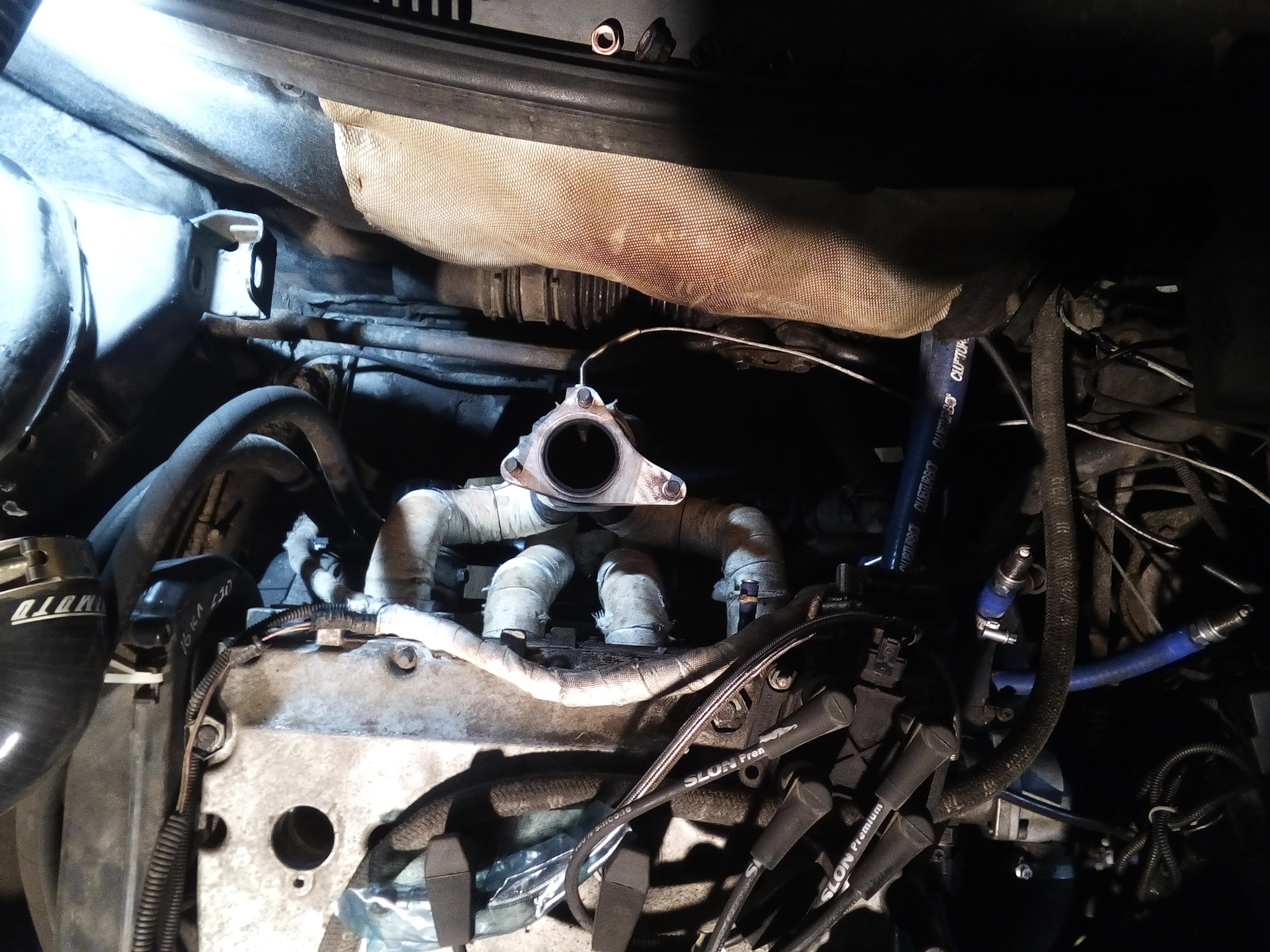

Для начала снимаем турбину.
Шланги подачи и слива охлаждающей жидкости на время работ отлично затыкаються старыми свечами зажигания.

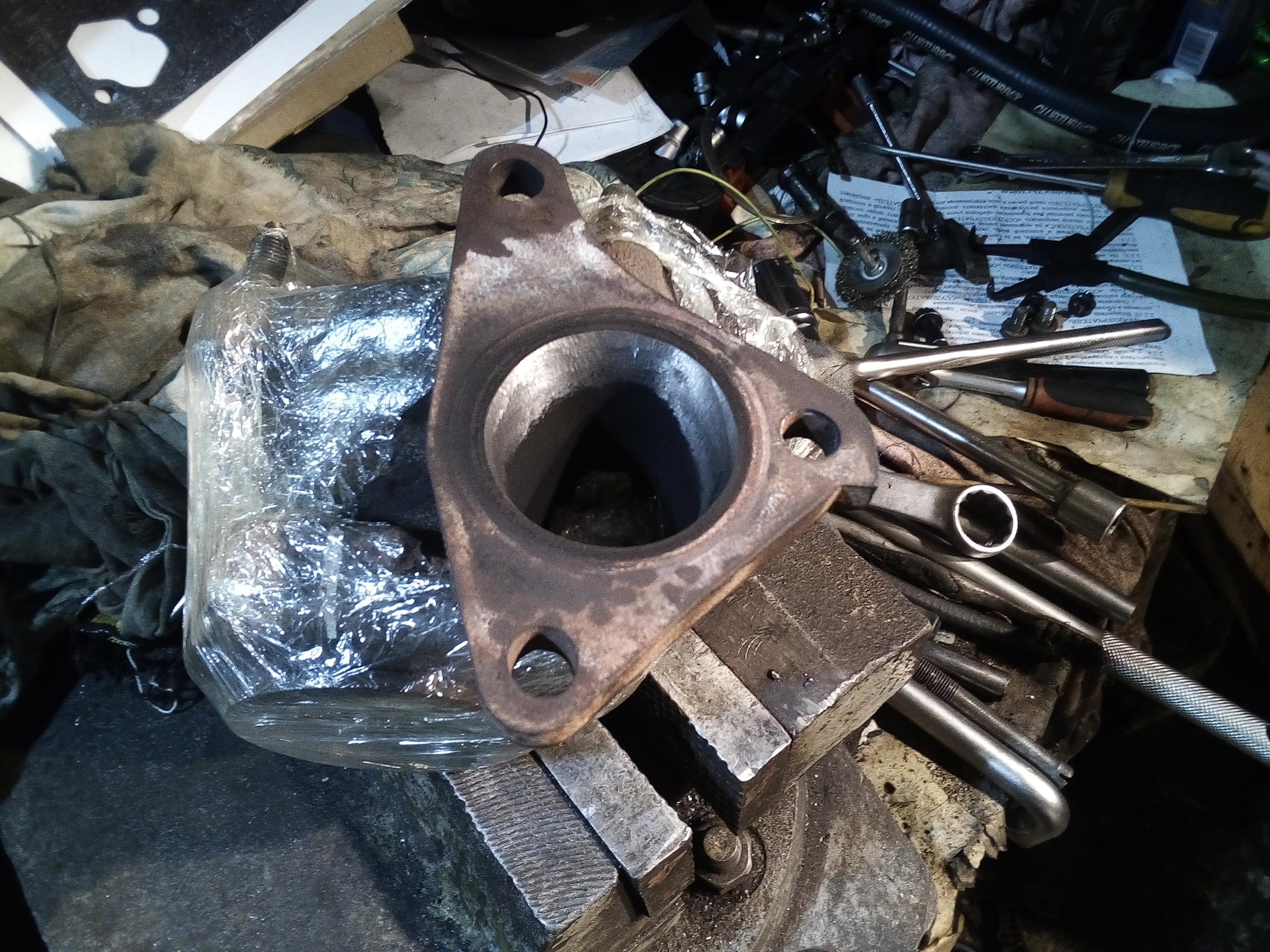

Разбираем и чистим корпуса горячей и холодной частей турбины. Заодно убрал ступеньку между коллектором и входом горячей части.

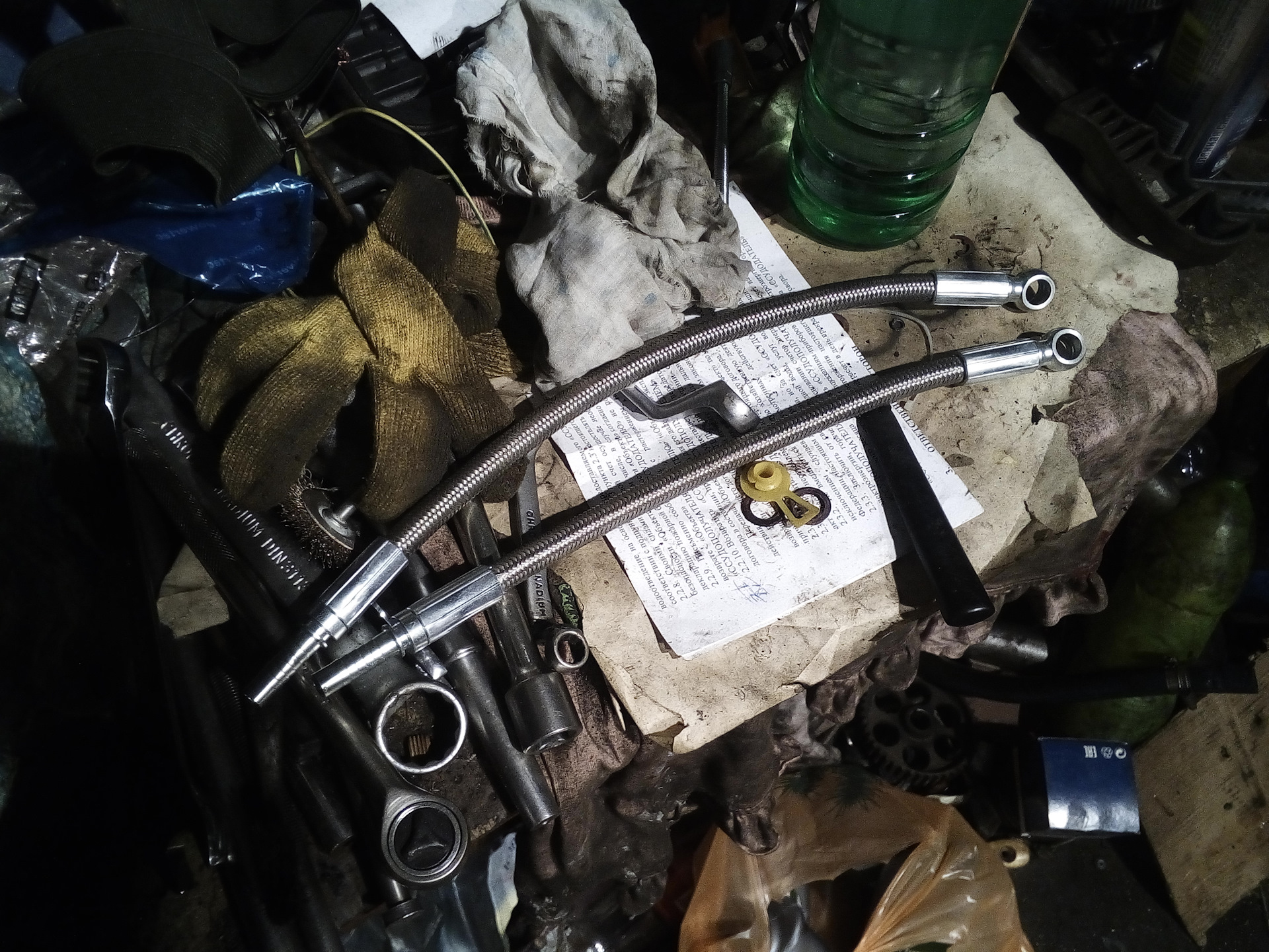

А дальше пришлось импровизировать. У нового картриджа отверстия для охлаждающей жидкости расположены с другой стороны и обращены к двигателю. Наши шланги с прямыми штуцерами, идущими от моторного щита не подходят.
Пришлось делать шланги под стандартные банджо болты ТД-04Л.
Армированный тефлон прекрасно переносит высокие температуры около турбины.
Также выяснилось, что резьба под болт подачи масла отличается от старой. На моей ТД-04Л и других, с которыми работал, резьба М10-1,25, а тут М10-1,5. Таких банджо болтов у нас в наличии не нашел. Заказал токарю. Отверстие рестриктора сделал 1,5 мм (чуть больше 1,3 мм, рекомендуемых для оригинальной турбины ТД-04Л производства Митсубиси) для китайских турбин это полезно. На практике часто встречаю на подаче масла банджо болт от тормозного суппорта классики с отверстием 2,5 мм, при этом турбина работает нормально, масло не гонит. Но на мой взгляд многовато. Я завариваю стандартное отверстие и сверлю 1,5 мм.

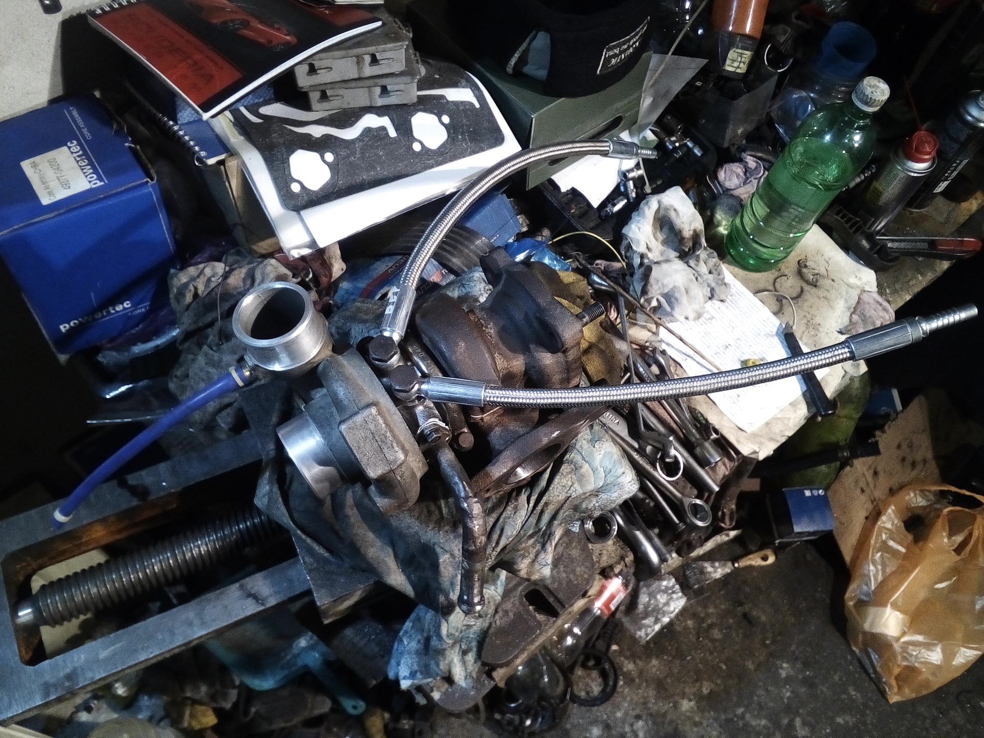

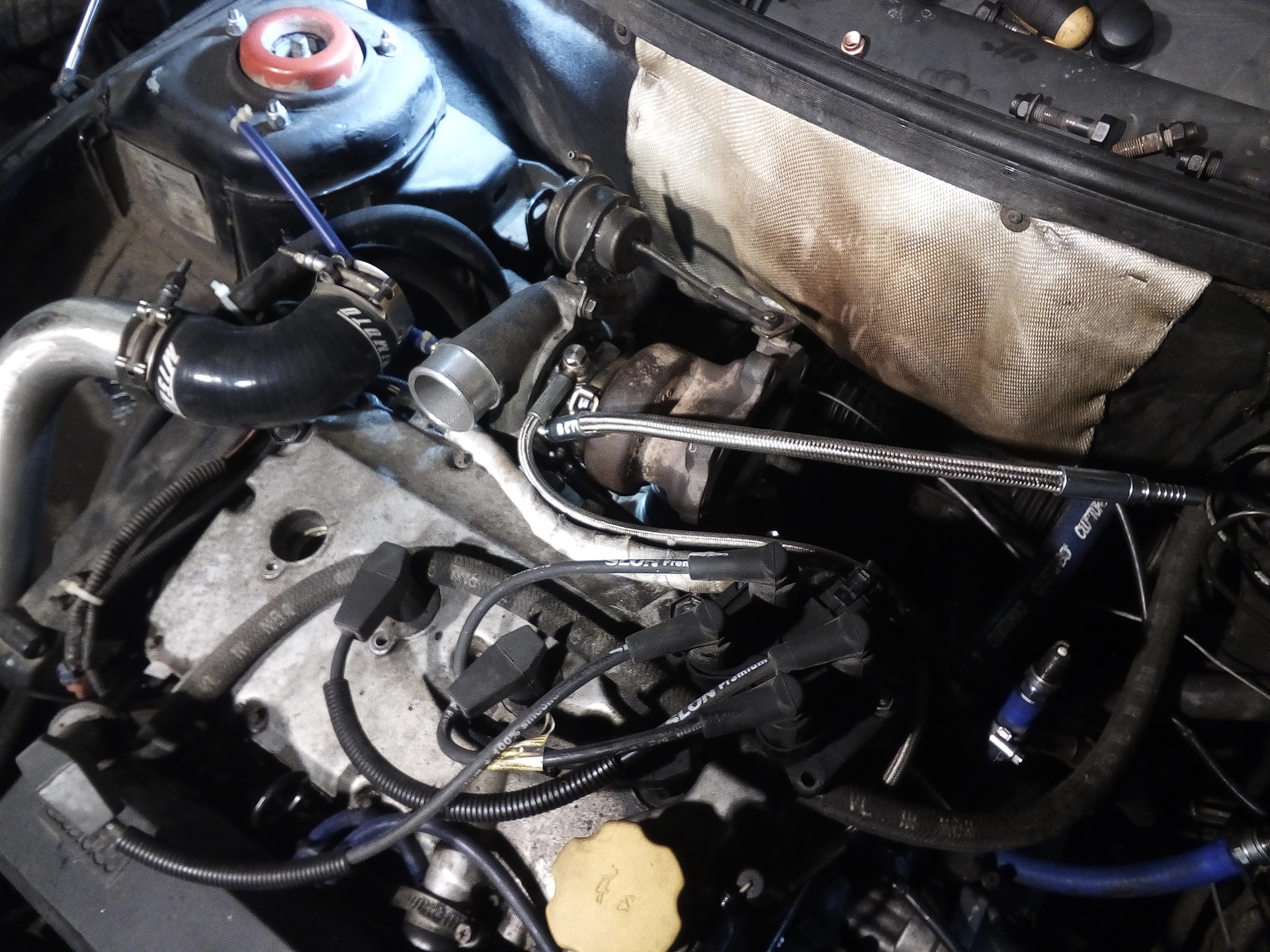

Далее, обновленная турбина занимает свое место.
В комплекте с картриджем идут новые прокладки холодной части и маслослива и протокол с балансировочного стенда. Следы балансировки на гайках вала присутствуют.
После запуска мотора никаких проблем не обнаружено, турбина при прослушивании стетоскопом абсолютно тихая, течей масла и охлаждающей жидкости нет. Двигатель работает в штатном режиме.
Картридж подошёл идеально. Для китайских турбин надо заказывать картриджи, в описании которых указано соответствие ИСО 9001. И на мой взгляд лучше заказать картридж чуть дороже, но с резьбовыми пробками для отверстий системы охлаждения. В отличии от несъемных заглушек это позволит скомпоновать подачу и слив охлаждающей жидкости наиболее удобным способом.
