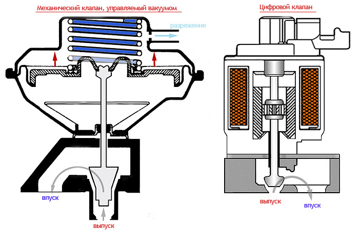

Хотя принцип работы всех систем одинаков, их конструктивное исполнение отличается большим разнообразием. В любой системе EGR главной деталью является клапан. Отличия состоят в способе управления его работой и, соответственно, составе элементов. Впервые EGR появились на американских автомобилях еще в начале 70-х годов прошлого века. Они были пневмомеханическими, то есть управлялись только разряжением впускного коллектора. Как и любая механическая система, она не отличалась высокой точностью работы. С внедрением электронных систем управления двигателем EGR стали электропневматическими (ЕВРО-2/3), а в дальнейшем появились полностью электронные (ЕВРО-4/5/6 и выше).

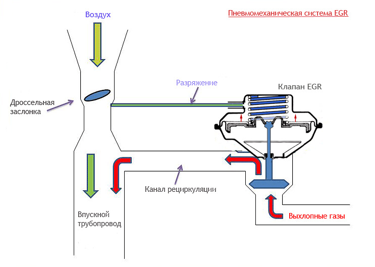

Клапан EGR может устанавливаться на впускном коллекторе, во всасывающем тракте, или непосредственно на блок дроссельных заслонок. Так как в дизельных двигателях система EGR перепускает большее количество отработанных газов, то и клапаны в таких системах имеют перепускное отверстие большего диаметра по сравнению с бензиновыми. В некоторых дизелях, особенно турбированных, давление на впуске может превышать давление на выпуске, что делает невозможным рециркуляцию выхлопных газов. В таких случаях для создания необходимого пониженного давления во впускной трубопровод устанавливаются регулирующие (вихревые) заслонки.

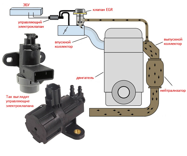

В пневмомеханических системах клапан удерживается в закрытом состоянии пружиной. При подаче разрежения в вакуумную полость мембрана преодолевает сопротивление пружины и открывает клапан. Выхлопные газы по каналу проходят в задроссельную зону впускного коллектора. Патрубок клапана EGR подключается к впускному коллектору в области дроссельной заслонки. На холостых оборотах и при торможении дроссельная заслонка закрыта, разрежение над заслонкой практически отсутствует, клапан EGR закрыт. При средних нагрузках двигателя дроссельная заслонка приоткрыта, и так как под ней возникает разрежение, то клапан EGR открывается. При полной мощности дроссельная заслонка открыта, разрежение в области дроссельной заслонки слабое, клапан EGR будет закрыт.

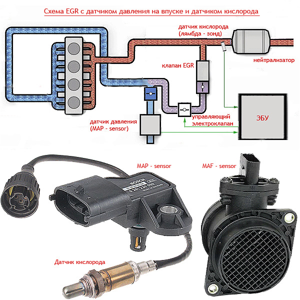

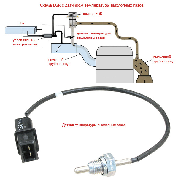

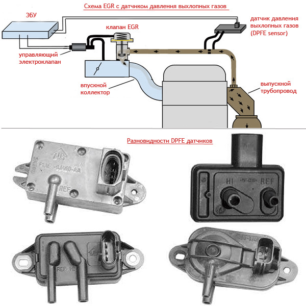

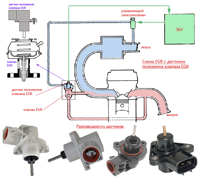

В электропневматических системах работой клапана управляет контроллер двигателя на основании показаний датчиков. В зависимости от того, какой датчик является основным, различают четыре типа систем:
-с датчиком противодавления выхлопных газов;
-с датчиком температуры выхлопных газов;
-с датчиком положения клапана EGR;
-с датчиком давления на впуске МАР (либо датчиком массового расхода воздуха МАF) вместе с датчиком кислорода (лямбда — зондом).
Кроме того, используются и другие датчики системы управления двигателем, например: датчик положения дроссельной заслонки, температуры охлаждающей жидкости и др. На разных двигателях состав датчиков может меняться. EGR в нужные моменты подает управляющие сигналы на электроклапан, который подключает или отключает источник разрежения к пневмоклапану EGR, Электроклапан имеет только два положения: открыт и закрыт. В более совершенных системах используется электропневматический преобразователь, который обеспечивает плавное регулирование степени рециркуляции. Для создания разряжения в некоторых конструкциях EGR может использоваться вакуумный насос.
В электронных системах EGR управление клапаном осуществляет непосредственно блок управления двигателем без использования вакуума. Существует две основные конструкции цифровых клапанов EGR: с тремя или двумя разновеликими отверстиями. Отверстия закрываются соленоидами в разных комбинациях. При трех отверстиях можно получить 7 различных уровней рециркуляции, при двух отверстиях – три уровня. Еще более совершенным является клапан, степень открытия которого определяет ЭБУ через шаговый электродвигатель. Таким образом, получается плавное регулирование потока выхлопных газов.

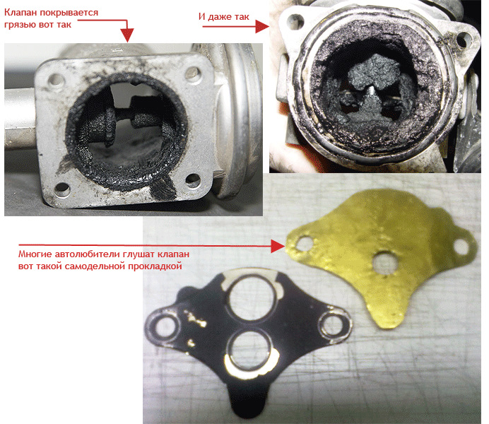

Со временем детали системы EGR даже в исправном двигателе покрываются нагаром. Больше подвержены этому явлению дизеля из-за содержащейся в их «выхлопе» сажи. Частые поездки на короткие расстояния ускоряют процесс загрязнения. А в неисправном двигателе он усиливается многократно. Причинами могут быть применение некачественного топлива, нарушения в работе системы питания, общий износ двигателя, повышенное содержание масла во впускном тракте. Излишек масла появляется при неисправностях системы вентиляции картера, изношенных маслосъемных колпачках или направляющих клапанов, неисправностях турбокомпрессора (износ подшипников, забитая маслосливная магистраль), завышенном уровне масла или применении масла, несоответствующего двигателю.
От отложений нагара в первую очередь страдает клапан EGR. Нагар мешает клапану плотно закрываться, нарушает подвижность штока. В конечном итоге клапан в каком-то положении заклинивает, что приводит к нарушениям в работе двигателя. Проявляются эти нарушения по-разному, в зависимости от того, в каком положении «завис» клапан. Кроме того, последствия заклинивания клапана разнятся в зависимости от типа двигателя и особенностей конструкции самой системы EGR. Чаще всего неисправности системы EGR приводят к неравномерному холостому ходу (плаванье оборотов, заниженные или завышенные обороты) и двигатель часто банально глохнет на холостых оборотах. Также могут наблюдаться рывки и хлопки в глушителе при разгоне и дергания и хлопки на впуске при сбросе оборотов, падение мощности, затрудненный запуск. На бензиновых моторах появляется детонация и пропуски воспламенения, а работа дизелей становится «очень жесткой». На турбодизельных моторах незакрывающийся клапан EGR существенно снижает производительность турбины. На некоторых автомобилях блок управления при нарушениях в работе системы EGR переводит двигатель в аварийный режим с ограничением мощности и оборотов.
Иногда клапан EGR под воздействием высоких температур прогорает (особенно после «чип-тюнинга»), что равносильно его заклиниванию в открытом состоянии. Причинами прогара могут быть неправильная работа системы управления клапаном, высокое противодавление выхлопных газов, неисправный перепускной клапан турбокомпрессора, чрезмерно обогащенная или наоборот обедненная топливная смесь. Чаще всего к таким последствиям приводит тюнинг двигателя с целью поднятия давления наддува либо правки топливных карт.

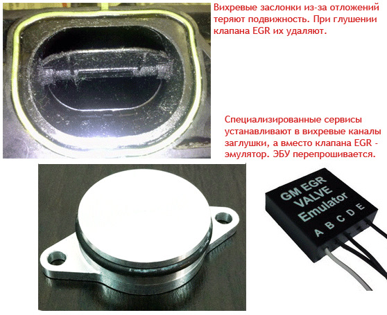

Когда EGR начинает давать сбои, многие автовладельцы предпочитают тупо заглушить ее одним из способов. Как правило, это делается с помощью вырезанной из тонкой жести прокладки, устанавливаемой под клапан. Мнения о глушении системы расходятся. Одни считают его совершенно безвредным, а некоторые даже полезным, т.к. в некоторых случаях даже удается получить прирост мощности и момента вплоть до 10% без вмешательства в двигатель, правда с некоторым увеличением расхода топлива. Вторые же полагают, что в результате повышается температура в камере сгорания, а это увеличивает риск появления трещин между гильзами блока, в головке блока цилиндров, прогара выпускных клапанов, оплавления свечей накаливания либо зажигания. Все зависит от конструкции двигателя, лучше смотреть на ресурс и работу двигателя у тех, кто эту операцию уже когда-то сделал.
Простое механическое глушение клапана и банальное удаление вихревых заслонок (там, где они есть) не всегда приводит к желаемым результатам. Вихревые заслонки — еще одна головная боль, пришедшая с системой EGR. На турбодизелях возможны проблемы с регулированием давления наддува и повышенным износом турбины. На современных двигателях клапан EGR необходимо «удалять» только программно – перепрошивкой блока управления (ЭБУ). В противном случае контроллер будет постоянно выдавать ошибки системы EGR или даже переводить двигатель в аварийный режим с ограничением мощности и оборотов двигателя.
