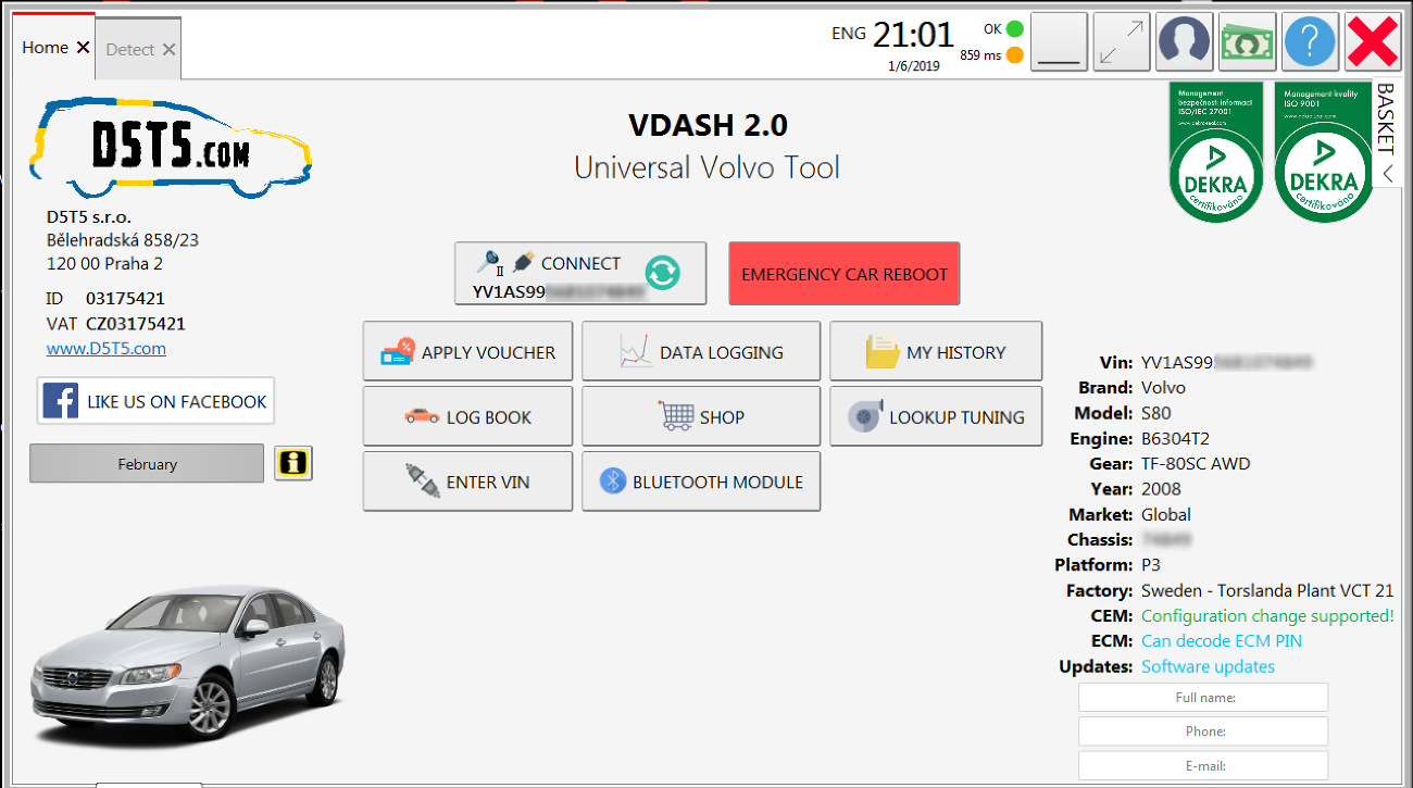

1. Установка
Идем по этой ссылке: d5t5.com/article/vdash-volvo-diagnostic
Качаем оттуда саму программу и там в принципе все изложено что делать дальше. Главное перед установкой Вдаш установить .NET 4.5 (ссылка есть там же).

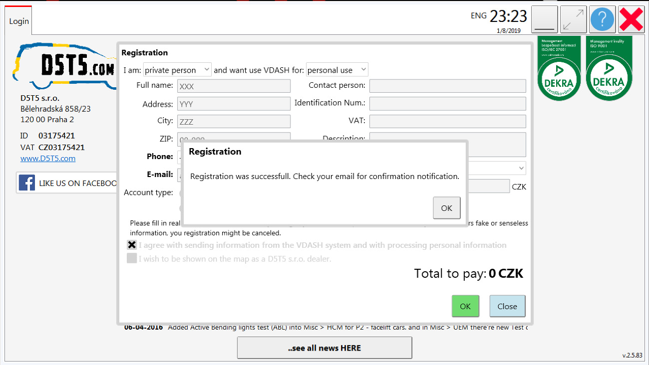

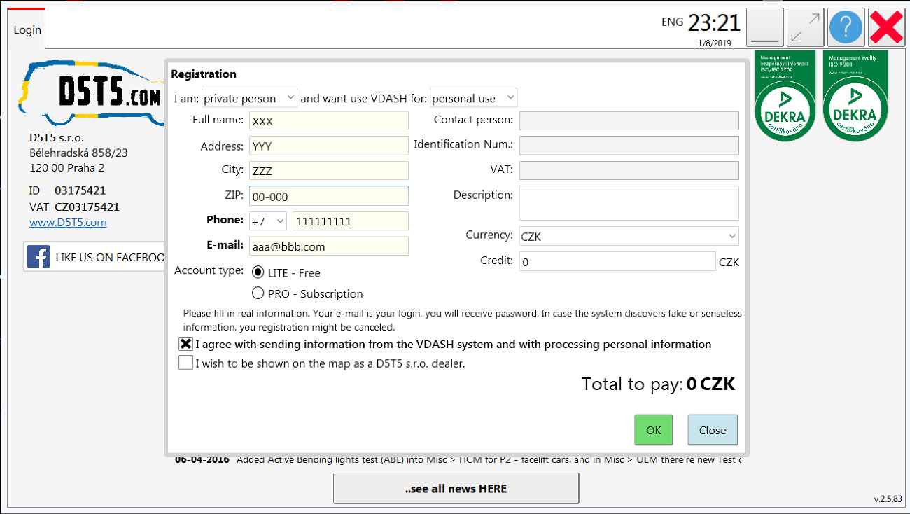

2. Создание аккаунта
Как регистрироваться в принципе тоже описано под вышеупомянутой ссылкой, но там есть один нюанс со звонком. Еще недавно надо было ввести свой номер телефона, звонком с которого активировали эккаунт (с той стороны трубку никто не поднимал, просто был автомат). Но тут мне кажется, что буквально несколько дней назад у них процедура изменилась и звонить никуда не надо. Хотя чехи обновляют программу практически ежедневно, так что не знаю как будет завтра.

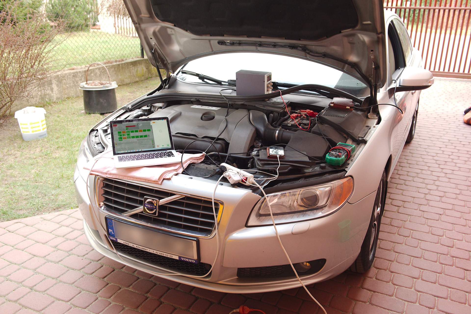

3. Подключение
Для работы с Вдаш нужен Dice и соответсвующие драйвера которые идут вместе с Vida. Так что если тебя Vida нормально работает то и с VDASH не будет проблем. Главное выключить Vida когда пользуемся Вдаш. Хватит просто закрыть броузер, выключать сервис с панели уведомлений не обязательно.

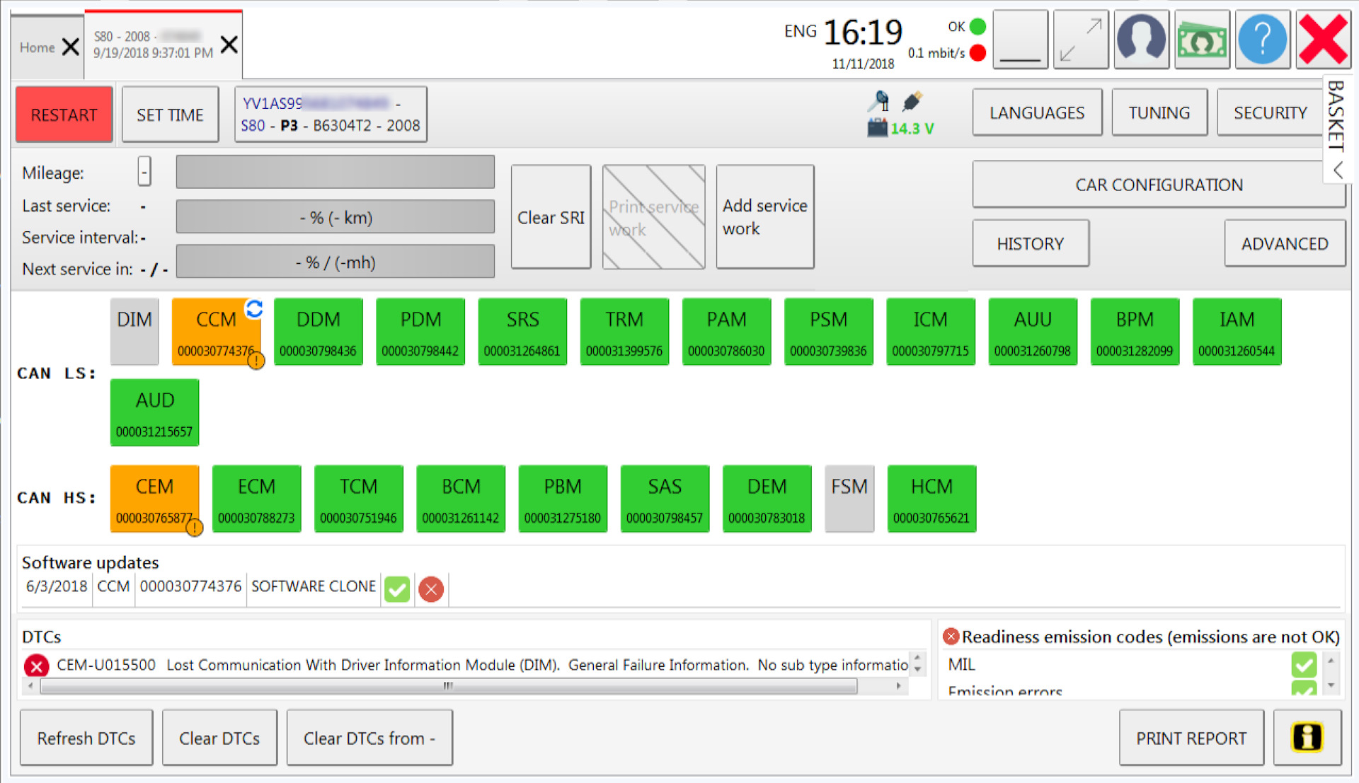

4. Чтение ошибок
После нажатия CONNECT по очереди определяются все модули. Здесь все предельно просто.
Обратите внимание что у меня DIM серого цвета. Это потому что стоит ТФТ панель которая корректно не определяется. Поэтому поля на верху (типа "Mileage" и "Last Service" все пустые т.к. они читаются из DIM. И тут надо вспомнить об одной очень полезной фичи если ищем машину для покупки. Если нажмем на кнопку рядом с 'Mileage' на которой у меня прочерк то появится экран на котором видны пробеги со всех остальных модулей типа CEM, ECM, TCM… и сразу видно насколько скручен пробег. Конечно если скручивали "правильно" во всех модулях, то это не поможет. Но так или иначе это на много удобнее чем лазить в Vida по всем модуям отдельно.

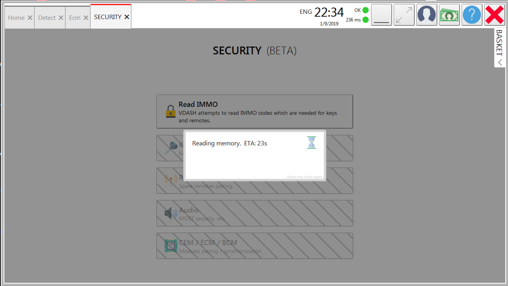

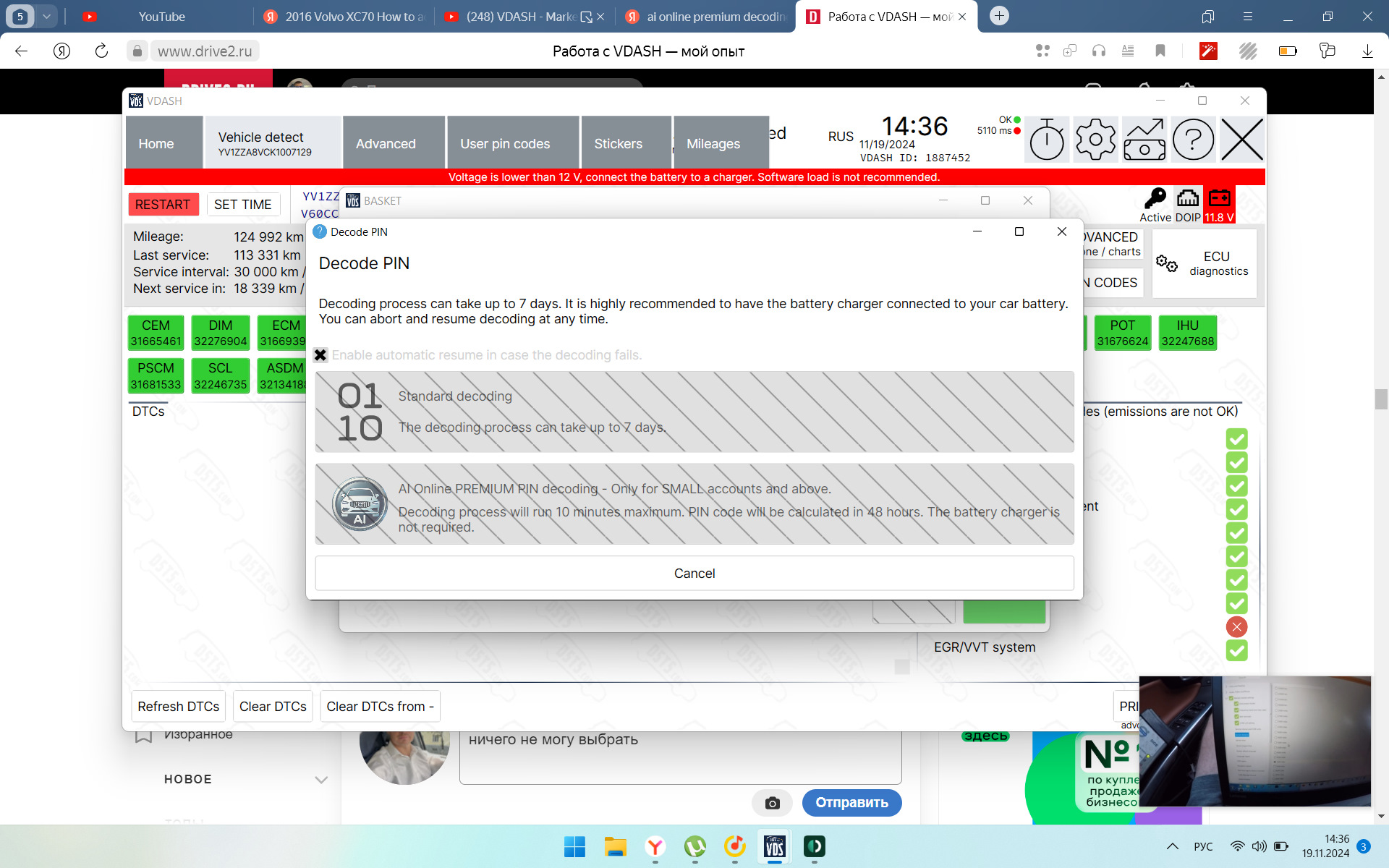

5. Разкодировка ПИН
После подключения VDASH и определения авто на 3 картинке смотрим есть ли зеленая надпись: "CEM: configuration change supported." Если есть, то можно пропустить этот шаг. Но если там написано что-то другое (будет также другой цвет) то надо раскодировать ПИН. Для платформы Р3 это можно сделать самим Вдашем. Для платформы Р2, к сожалению Вдашем не получится — надо вытаскивать модуль CEM на стол, самому считать прошивку и выслать ее к чехам. Дальше они декодируют пин и активируют возможность изменения конфигурации авто в Вдаш.
Декодирование ПИН для платформы Р3 длится от 12 до 24 часов. У меня заняло кажется часов 20. Хорошо что процесс можно прервать и запустить на следующий день. Естественно надо подключать автомобиль к внешнему источнику питания — я использовал для этого обычный лабораторный блок питания.

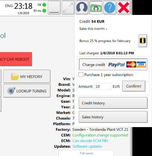

6. Пополнение счета
Прежде чем начнем что либо модить, надо пополнить кошелек :( Для этого есть неоднозначная кнопка. Жмем её, дальше Charge credit. Я всегда заливаю деньги через PayPal, с кредиток не пробовал и честно говоря не знаю как с этим будет в России. Если есть у кого опыт — напишите.

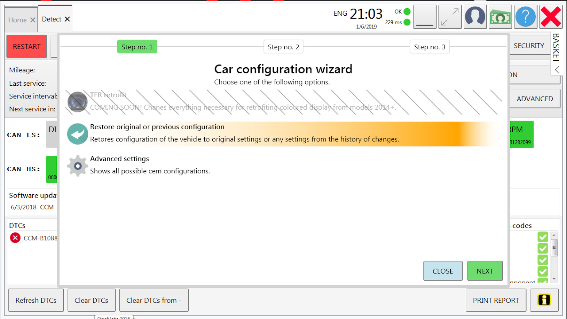

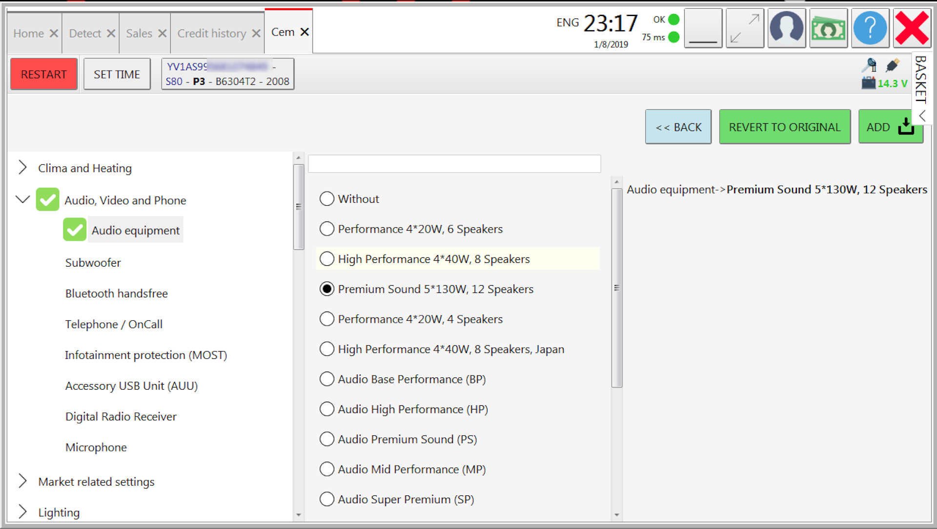

7. Изменение конфигураци авто
И здесь самое вкусное. На главном экране жмем "CAR CONFIGURATION" и дальше "Advanced settings":
ну и начинаем искать что бы улучшить :)
Далее жмем "ADD" и с правой стороны видим цену.
Деньги с кошелька снимаются после положительного окончания процесса прошивки.
Лайфхак 1: если ты один раз заплатил за какую-то конфигурацию, то второй раз за изменение той же опции платить не прийдется. Т.е. нп я один раз заплатил за изменение в Audio equipment и теперь менять High Performance <-> Premium могу сколько угодно.
Лайфхак 2: некоторые опции (не все) можно группировать и платить за них только один раз. Т.е. допустим если хочешь поставить PSound вместо HPSound, добавить TPMS, включить подогрев и вентиляцию сидений то выбери все эти опции вместе и только тогда жми ADD, а не делай это по отдельности. Таким образом заплатишь только 40 евро один раз, а не по 40 евро за каждую опцию. Я как только это заметил, то добавляя TPMS набрал все что нужно и не нужно, чтобы в будущем если вдруг надумаю — не платить :) Потом откатил то что в данный момент не нужно. Не знаю, это намеренная или ненамеренная фича, но надеюсь чехи не откатят этот функционал.

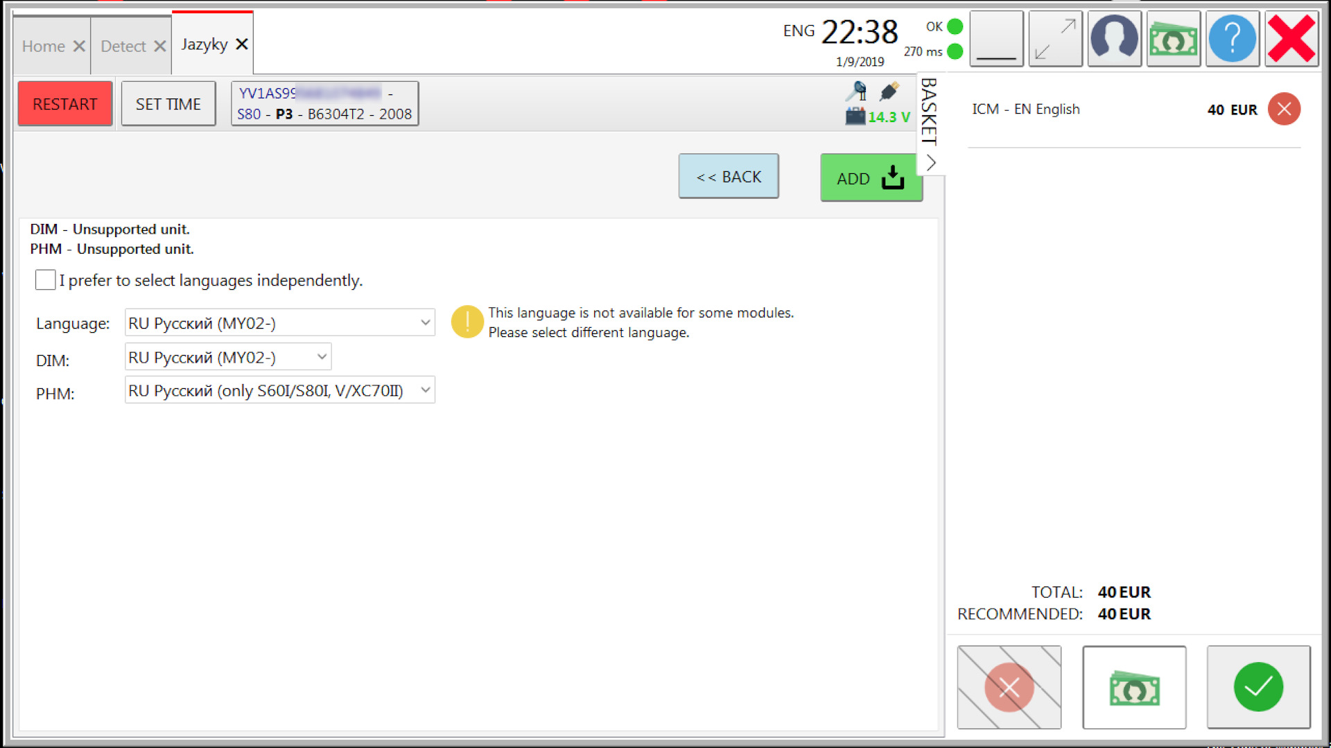

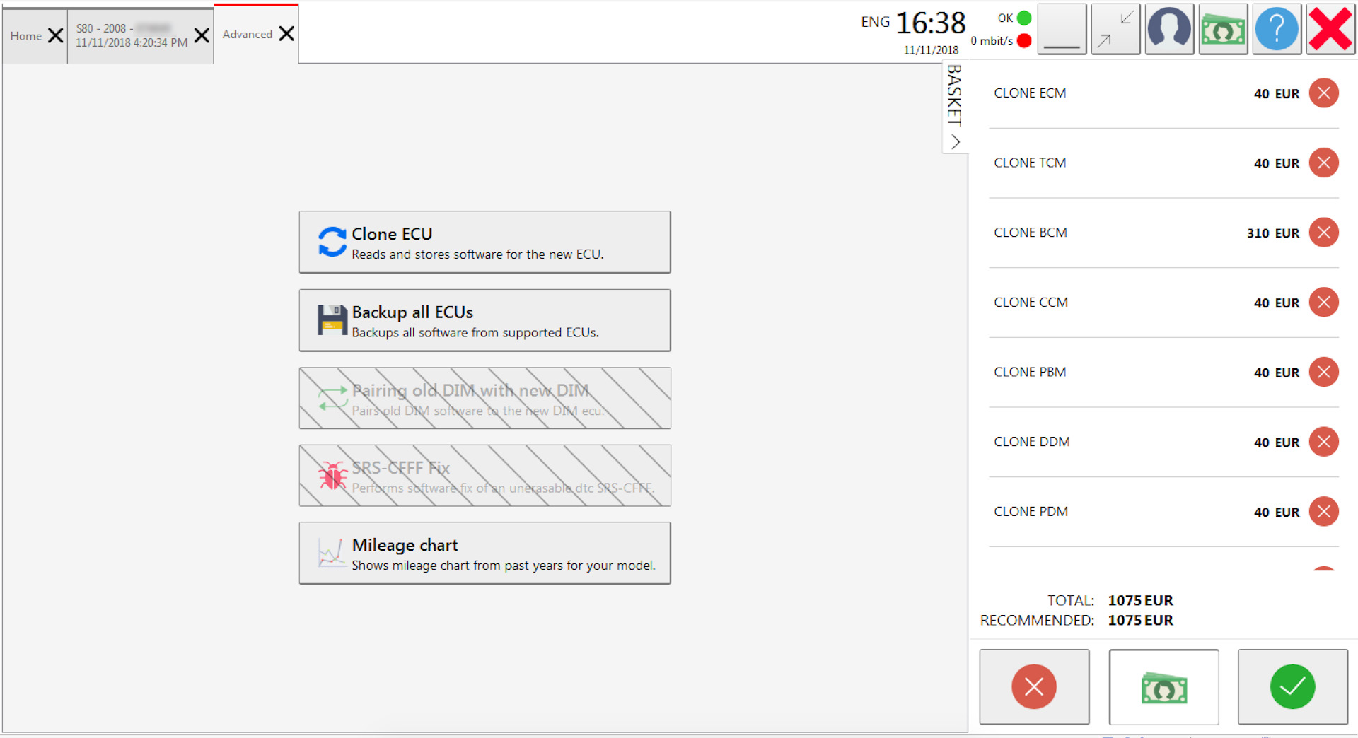

8. Что еще можно с VDASH
Можно залить другой язык. Мне лично приходилось заливать язык на V50 и XC90. На V50 первая попытка не удалась, но со второго раза получилось.

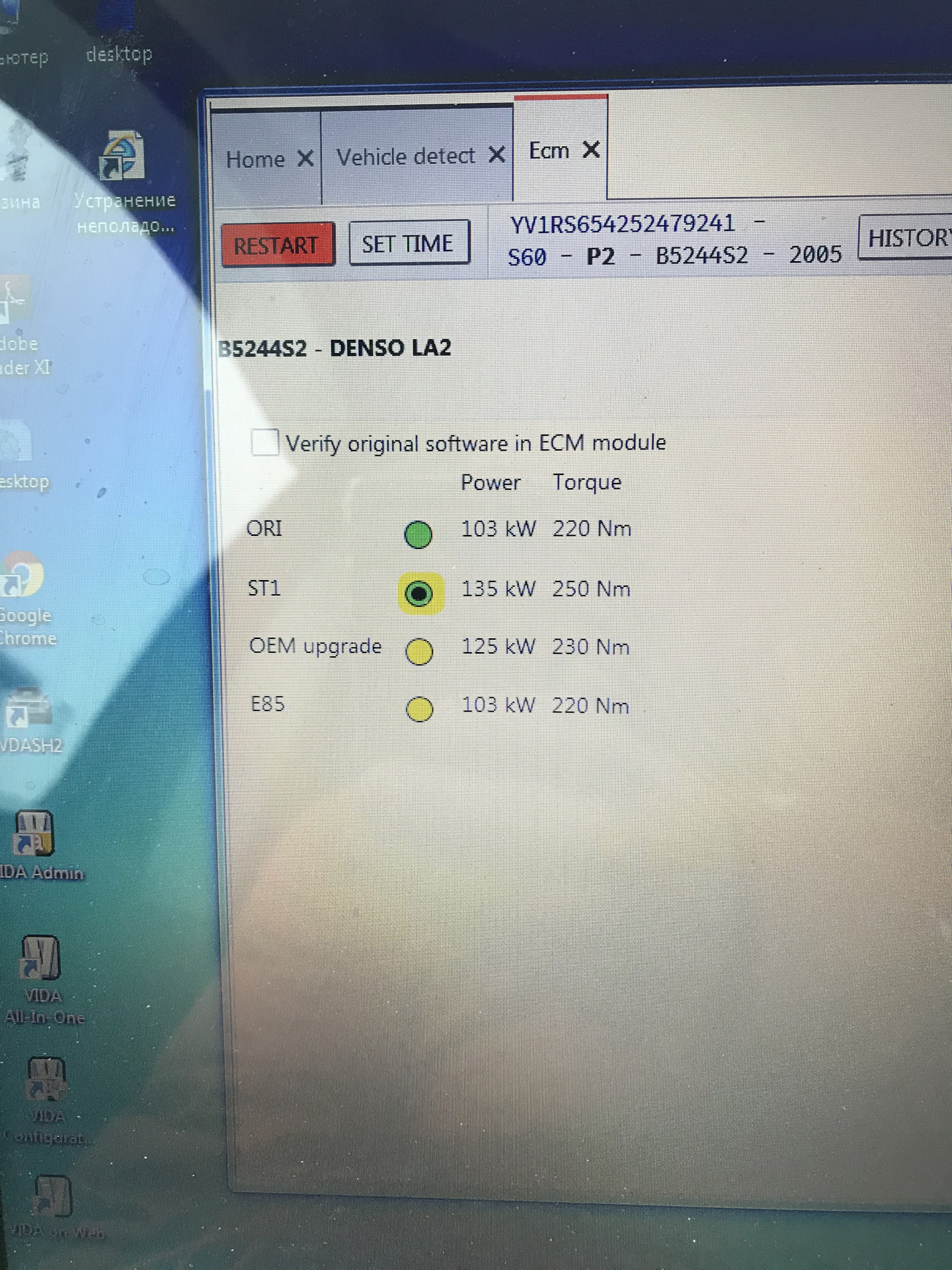

Можно тюнить движок (никогда не пробовал, если кому удалось — одпишитесь):
Можно клонировать модули:
Можно клонировать ключи, снимать защиту МОСТ (сам этим тоже не занимался). Но это как видно бета-функционал и кажется он еще не совсем допилен.

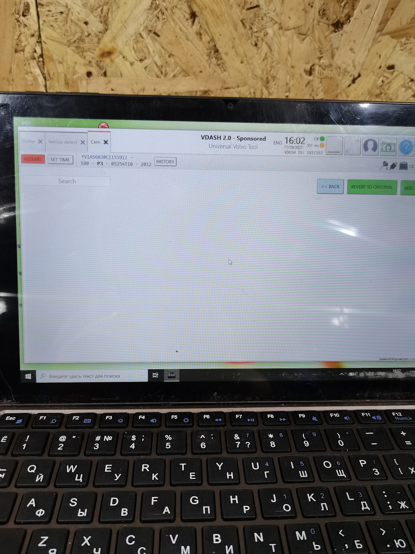

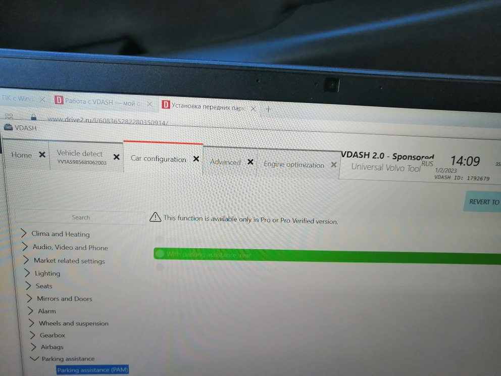

Приветствую, пытаюсь прописать фен ptc делаю как у тебя адвансет систем и ничего белый экран, сем раскодировал
Чехи поменяли некоторое время назад. Теперь эти опции доступны только с подпиской про. Напиши к ним в поддержку что надо, может отблокируют.

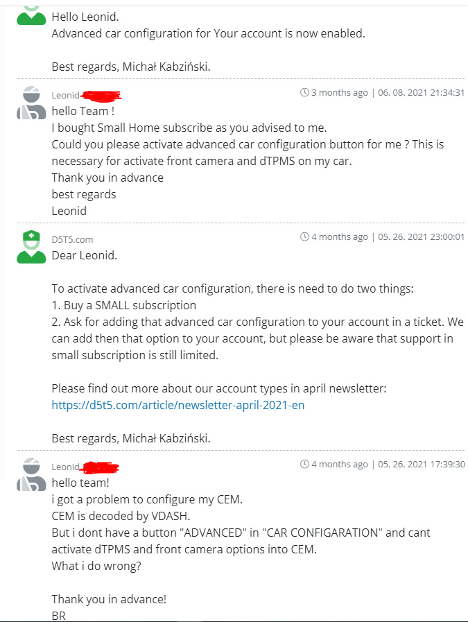

привет ! такой вопрос, может занешь. СЕМ раскодирован, но раздел ADVANCED в конфигурации отсутствует . Не сталкивался с таким ?
Заранее спасибо ))
Привет. Удалось ли решить проблему с Advanced? У меня идентичная проблема, а со службой поддержки VDASH вообще не возможно связаться.
да, пишешь с сайта тикет — обращение по нашему. они в порядке общей очереди отвечают, в течении суток мне отвечали.
вот переписка, самое первое письмо снизу, от меня им ))в хелпдеске
Можно ли оплаченные функции вдаш с моей машины установить на машину жены?
Ага, так один раз заплати и устанавливай всему городу… Нет конечно, нельзя.

Смотрю судя по коментам так никто и не чипанул двигатель . Без отзывов о.ково . s60 2005 140 сил . Есть возможность чипануть на 183 и 250 момента .
Обязательно чипану свой, и конечно, отришусь об этом…
Только я уже почти неделю каждый день подключаю комп к машине, и часами пытаюсь получить пин код. Сложно подсчитать, но в день часов по пять комп точно в машине, дней пять уже минимум это длится, правда, часто что-то там глючит, я не хожу к машине часто, иногда только, и не могу сказать как долго работало все нормально и как долго без толку крутилось.
За все это время процентов 15 прогресс. Очень сомневаюсь, что когда-нибудь получу этот код, задолбало уже нереально. А без кода ничего не сделать.
Я чипанул . Но насколько лучше поехала пока не могу сказать, зима . Зацепа нет . Но что точно видно что даже после 4500 об . она продолжает уверенно набирать . А на сток она затухала.

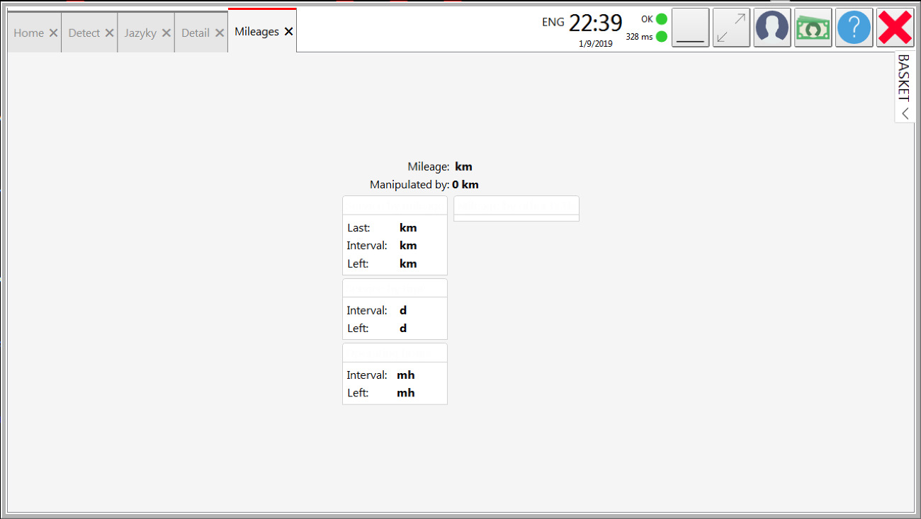

С пробегами по бокам не совсем понял. У меня DIM горит зелёным (XC70 2006) . Millege показывает пробег с приборки. Если нажать на знак вопроса рядом с ним, то открывается окно с пробегами, где в левом столбце все данные есть, а правый столбец полностью пустой. Почему так?
Наверно какой-то из блоков не отвечает или есть ошибки. Единственное что могу подсказать — напишите в поддержку.

Добрый день! Когда идет процесс побора пина автомобиль засыпает?
Честно говоря уже не помню. Кажется да.
Запустил подбор пина и все потухло. Только в мониторе ноутбука шкала крутится)))
Тогда все норм.

чтобы языки менять нужно ли декодировать cem?
на xc90 декодировали, ?
Нет, чтобы язык поменять декодировать CEM не надо
Спасибо. А какой выбирать на v70 P3? Там несколько вариантов Русского предлогает почему то
На Р3 знаю что есть проблемы с руссим. Лучше чехов спросить.
ок.спасибо. вот и у меня не поняточка. на p2 предложение понятно, а на p3 както замудренно. а то что они на youtube показывают, както совсем подругому
