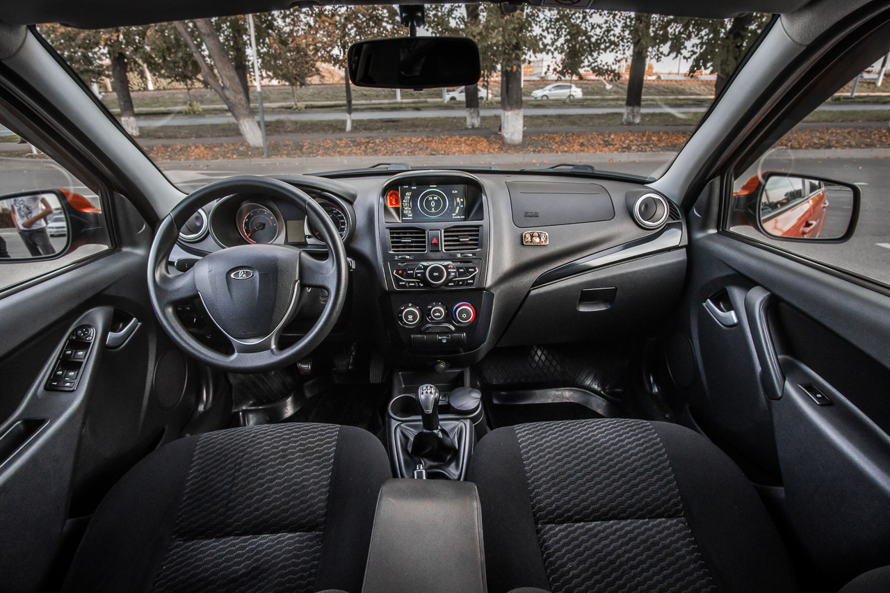

Салон. Первое, на что вы обращаете внимание, садясь в машину, это светлый салон. Не в плане расцветки материалов обивки, а касательно наполнения его светом извне. Подоконная линия боковых стёкол значительно ниже кромки лобового стекла, благодаря чему салон визуально просторный и светлый. Площадь остекления вообще большая, что вкупе с огромными зеркалами даёт отличную обзорностью. И, что важно, вы будете иметь её не только днём: двухрефлекторные фары отлично освещают дорогу в тёмное время суток. В них же встроены секции дневных ходовых огней, а на случай непогоды в бампере есть заводские противотуманные фары. А во время осадков вас выручат стеклоочистители с регулируемым интервалом работы.
А что же с рабочим местом водителя? Эргономика хорошая, всё в пределах досягаемости и находится интуитивно. Руль с анатомическим хватом удобен, хотя лично я бы предпочёл строго круглую форму. Приборы с крупными шкалами читаются отменно. Цвета разметки и цифр яркие, но умеренная подсветка не даст вашим глазам устать. Что радует, тахометр и спидометр вновь равнозначны, как на старых десятках. А между ними большой дисплей бортового компьютера. Указатель уровня топлива переехал на него, а вот температуру двигателя на этой машине, выпущенной в 2014 г., к сожалению, можно увидеть только на экране мультимедийной системы, но об этом подробнее будет рассказано ниже. Правда, завод этот недочёт чуть позже исправил, и всё семейство калинообразных получило новый маршрутный компьютер с расширенным функционалом. Такой как раз и установлен на второй машине, собранной в 2015 году.
Посадка довольно высокая. Возможно, стоило бы опустить сиденья чуть ниже или добавить регулировку высоты, но это совсем не критично. А вот каркас и набивка заслуживают критики уже более серьёзной. Сиденья более плотные, чем в 110х машинах, но практически такие же плоские. Хотелось бы иметь более надёжную боковую поддержку с учётом больших возможностей шасси. Тем не менее, в дальних поездках спина водителя не устаёт, вполне можно совершать марш-броски длительностью по 16 часов с редкими короткими остановками лишь для утоления первичных потребностей.
Передняя панель при рестайлинге модели была вообще сделана заново. С точки зрения дизайна переход от пухлых инопланетных форм к рубленым мне нравится однозначно. Но это лишь вопрос вкуса, а вот что порадует всех, так это отсутствие скрипов. В люксовой (что важно!) Калине 2 вообще довольно сносная шумоизоляция для бюджетной машины. Замечу, что салон конкретной машины не подвергался никаким доработкам, он абсолютно стандартный. А любители богатых списков опций будут рады тому, что оснащен автомобиль вполне современно. Из важного отмечу:

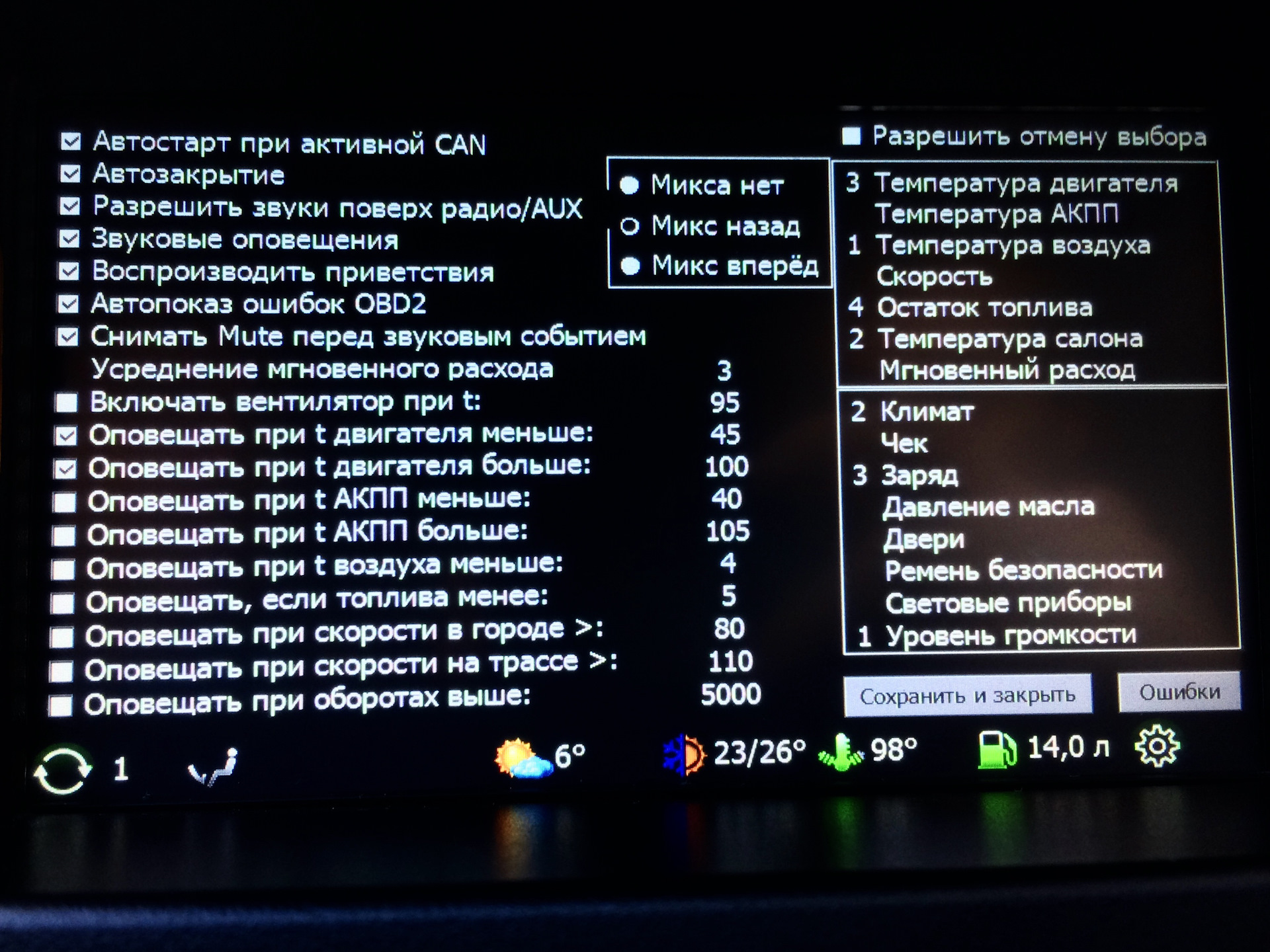

Мультимедийная система требует отдельного подробного рассказа, поскольку это не просто музыкальный плеер с тачскрином. Который, между прочим, как бы ни самый большой среди всего В-класса. Но чем точно не могут похвастаться конкуренты, так это он-лайн доступом к двигателю и его периферии. Посредством CAN-шины реализована возможность чтения кодов и расшифровок ошибок ЭСУД и её поверхностной диагностики. Интересно, что имеется пусть ограниченная, но обратная связь с ней. Например, вы легко можете изменить обороты холостого хода и температуру включения/выключения вентиляторов охлаждения. Их, кстати, можно вообще запускать по отдельности вне зависимости от настроек. Далеко от фантастики, но даже этот функционал экономит ваше время, избавляя от лишних визитов на сервис. Стоит прояснить: это не совсем заводские функции, они реализованы благодаря альтернативной прошивке мультимедийной системы. Но это говорит и о том, что такая возможность была изначально заложена производителем.
Подозреваю, многих потребителей волнуют такие вопросы: каков пластик салона? И как же нажимаются кнопки? Буквально час назад сидел в автомобиле, но, увы, сказать этого не могу. Я помню каждый миллиметр хода рычага коробки передач, помню вес руля в затяжных поворотах и усилие на педали тормоза в конце километрового прямика… Но вот, каков пластик на ощупь, ответить затрудняюсь. Думаю, если мозг не сохранил негативную информацию, то с этим всё хорошо. Так и должно быть.

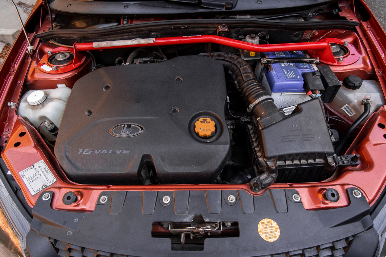

Двигатель. Как принято нынче говорить, он тут от восьмерки. Отличается лишь сущими пустяками: блок цилиндров высотой 197,1 мм вместо 194,8, коленвал с ходом 75,6 мм вместо 71, шатуны 133,3 мм вместо 121, кованые Т-образные поршни малой компрессионной высоты 25,4 мм вместо 37,9. Ещё клапанов 16 вместо 8, система фазированного распределённого впрыска топлива вместо карбюратора, впускной тракт переменной геометрии и ещё куча других мелочей… В остальном это всё тот же мотор (сарказм). А, если серьёзно, то общего у этих силовых агрегатов: поддон картера, маслонасос, коренные вкладыши и частично мелочи вроде сальников и прокладок.
Конечно, двигатель все эти три десятилетия эволюционировал маленькими и не очень шагами. Нынешняя его итерация носит индекс ВАЗ-21127. Принципиальных отличий от предыдущего поколения, наиболее известного нам по Приоре, у него два: это замена ДМРВ на ДАД и впускной тракт с резонансной камерой. В сухих цифрах его максимальная отдача составляет 106 л.с. мощности при 5800 об/мин и 148 Нм крутящего момента при 4200 об/мин. Но эти данные дают неполное представление о его характере. Он так же любит высокие обороты, как и старые добрые «шеснари», однако его отдача и приёмистость в любой точке рабочего диапазона значительно выше. Хороший агрегат для машины массы всего 1060 кг. Но, поскольку ВАЗ и тюнинг – неразлучные спутники, разумеется, не обошлось и без улучшений. Таковыми стали:
– программа управления двигателем имени одного немецкого фельдмаршала;
– вставка вместо катализатора Stinger Sport (4-1).
Конечно, это не турбомотор, где одной только комбинацией «чип-выхлоп» можно легко поднять отдачу на четверть или даже на треть. Точное поголовье «табуна», который теперь живёт под капотом, мы даже не знаем. Однако мы зафиксировали, что каждая из этих доработок последовательно дала улучшение разгона 0-100 км/ч на 0,2 секунды. Сейчас машина тратит на это 10,6 сек. Не шибко быстро, но на среднем уровне конкурентов. Что немаловажно, доработки положительно сказались не только на пиковой отдаче двигателя, но во всём рабочем диапазоне. В частности анализ телеметрии позволяет сделать вывод, что оптимизация выхлопной системы дала эффект именно в интервале до 4000 об/мин. В итоге упражнение на эластичность в виде разгона с 40 до 120 км/ч на 3й передаче машина проделывает за 13,6 сек. А имитация обгона на трассе в виде рывка 80-120 км/ч аналогично на 3й передаче занимает 7,4 сек. На автомагистралях мотор вообще очень хорошо раскрывается. Он позволяет поддерживать крейсерскую скорость 160…180 км/ч сколько угодно долго. Максимальную скорость мы точно не замеряли, но по опыту эксплуатации она составляет не менее 190 км/ч.
Возможно, это совершенно не впечатляющие цифры, и никаким спортом тут на первый взгляд не пахнет. Однако я, каждый раз пересаживаясь в рассматриваемый пепелац из своего «турбосарая», не испытывал острого недостатка мощности. Хотя стоит признать, что это шасси вполне может реализовать и в полтора раза большую тягу. Но даже сейчас сочетание компактного лёгкого кузова и отзывчивого мотора само подстёгивает ехать быстро. Конечно, привыкнув к машине, я начал задумываться о том, что хотелось бы больше мощности. А сам Александр высказал пожелание добавить крутящего момента на низах для более комфортного перемещения с грузом.
Решение, позволяющее достичь обе цели без компромиссов, напрашивается само собой: двигатель ВАЗ-21128 модификации 2014 года. Это мелкосерийный 1774-кубовый мотор, который уже в стандартном виде выдаёт 123 л.с. и 165 Нм. Новый коленвал Mecaprom не имеет проблемы с хрупкими шатунными шейками, а поршни Federal Mogul помогли избавиться от расхода масла. Кстати, по заверениям производителя он ещё и экономичнее 127го. И есть немалый опыт даже спортивного применения моторов на основе этого мотокомплекта. Сказка, да и только! Правда, это уже будет стоить ощутимо больших денег, чем то, что проделано на данный момент. Стоимость основных деталей составляет порядка 25 тысяч рублей. Хотя, стоит признать, что по соотношению отдача/цена это лучшее решение для атмосферного двигателя.
Но вернёмся в реальность и поговорим о насущном. Ведь даже нынешний мотор надо чем-то кормить? С этим у Калины всё в порядке. Средний расход горючего в городской черте обычно составляет 10 л/100 км, но при использовании кондиционера (в жару до +40°C просто необходимо) вырастает до 12. На мой взгляд, довольно экономично для населённого пункта, который попал на 24 место в списке городов мира с самыми большими автомобильными пробками. Хотя даже в таких дорожных условиях топливный бак объемом 50 л позволяет редко заезжать на АЗС. На трассе же машина потребляет 6…9 л/100 км в зависимости от массы груза на борту и скоростного режима.
Касательно самого топлива стоит знать один важный нюанс: завод советует использовать бензин с октановым числом не ниже 95. Продиктовано это не самой низкой степенью сжатия в 11 единиц. Конечно, те, кто по привычке льёт как в «Жигули» 92й бензин, вряд ли смогут в одночасье угробить мотор. Современные системы управления двигателем вполне такое допускают. Однако напомню, что наивысшие показатели крутящего момента и экономичности достигаются именно на рекомендованном топливе. Так же южный климат при определённом стечении условий способствует склонности двигателя к детонации даже на правильном горючем. Но Александр придерживается другой крайности: он заправляет машину преимущественно АИ-98, утверждая, что только на нём мотор работает ровно и с наивысшей отдачей. Я, как человек, который тоже балуется высокооктановым топливом, полностью его поддерживаю. Хотя мы и не ищем полного понимания от окружающих.
Пожалуй, единственное, что мне не нравится в силовом агрегате, это металлический звон, который появился после установки вставки катализатора. Пик резонанса приходится на 4000 об/мин, поэтому он будет оглашать окрестности каждый раз, когда водитель утапливает педаль акселератора. Нет, конечно, звук не такой громкий и противный, как у Приоры, полностью лишённой резонатора, и в салоне самого автомобиля с закрытыми окнами он вообще не сильно докучает, но хотелось бы более благородного саундтрека для этого славного моторчика.

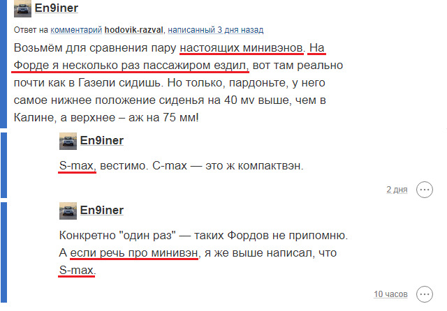

Хорошо, давайте переформулируем, что по шкале от BMW F10 (220 мм) до Ford S-max (365 мм) Калинообразные имеют «вэновость посадки» от 55 до 63%. Я пытаюсь опровергнуть не сам факт этого, а долю значимости. Если уж на то пошло, то десятка и так изначально имела не особо то и низкую посадку на фоне БМВ и Мерседеса.
