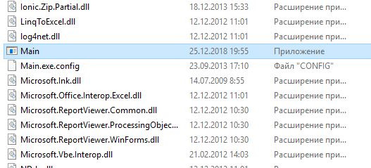

Запускаем MAIN.EXE от имени администратора

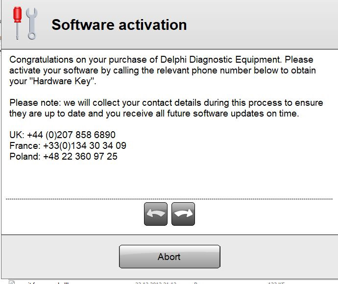

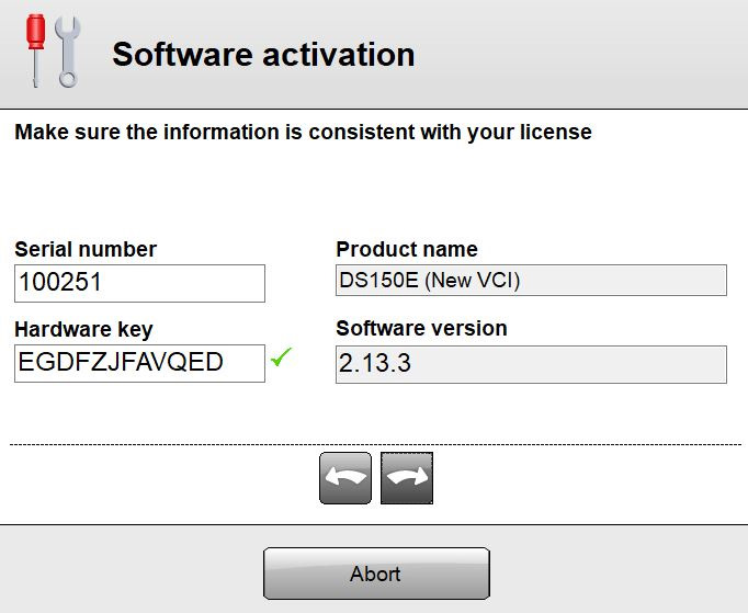

Жмем на стрелочку далее

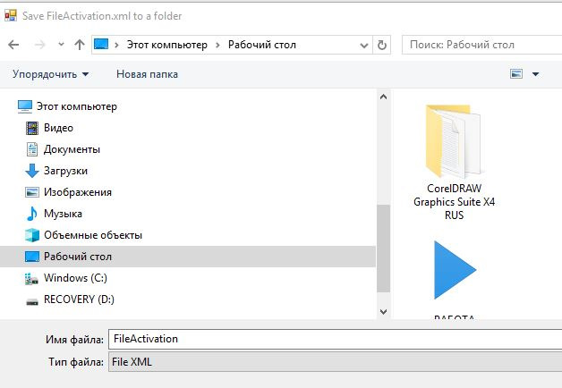

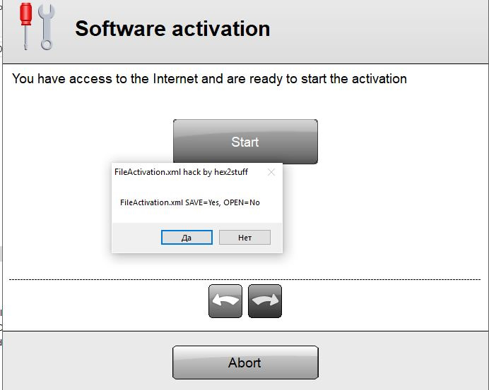

Нажимаем «Старт», жмем «ДА», сохраняем файл на рабочий стол ПК.
Отправляем файл для активации на почту продавца, у кого купили или мне (платно активирую, так как кейген был мною куплен.
Программу на время активации НЕ ЗАКРЫВАЕМ!

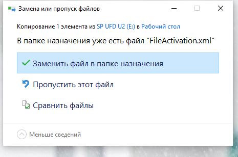

Мы вышлем активированный файл. Сохраните его на рабочий стол своего ПК с заменой

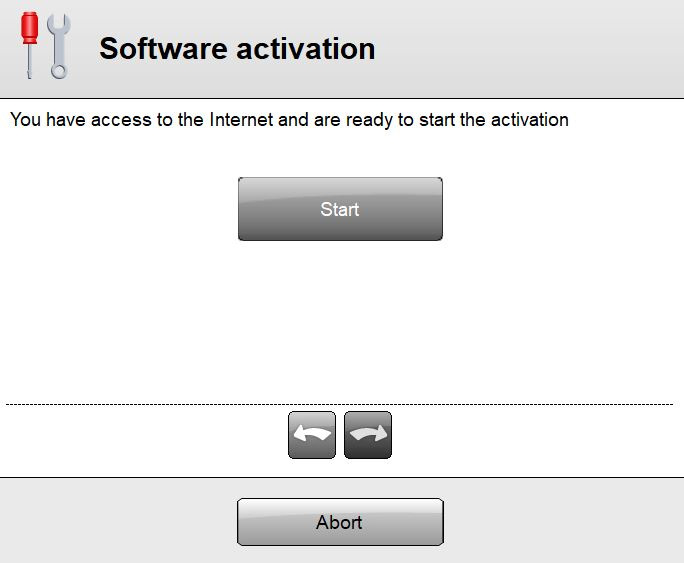

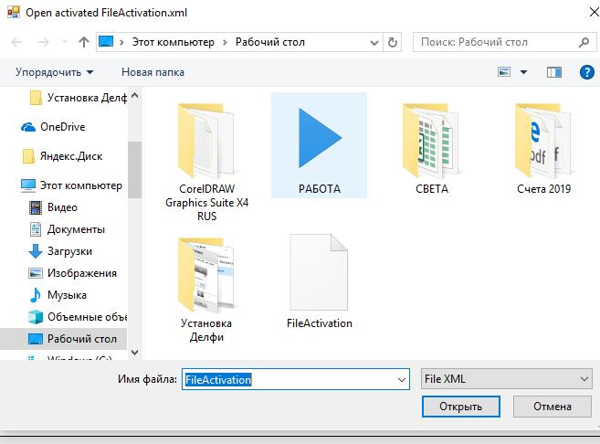

Возвращаемся к окну программы. Жмем «Старт», выбираем «НЕТ», выбираем файл активации с рабочего стола

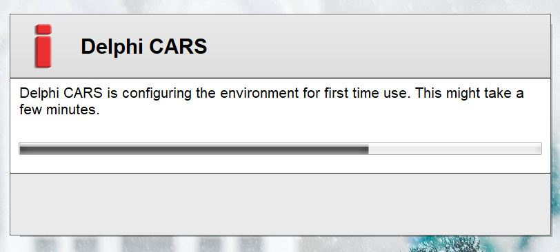

Ждем
Все. Программа запустится. В настройках можно поменять язык

Здравствуйте, когда запускаете установочный файл, надо нажать после стрелочек — ДА, сохраняем файл на рабочий стол. Окно программы не закрываем. ЗАпускаем кейген, выбираем в кейген в строке активации файл с рабочего стола. Активируем. Далее в программе нажимаем — НЕТ, выбираем файл с рабочего стола. Все. Обычно бывают проблемы с потерей файла в в том случае, если его портит защитник или антивирус. В этом случае отключаем защиту, отключаем обязательную проверку электронной подписи драйвера, добавляем папку с программой и кейгеном в исключение.
