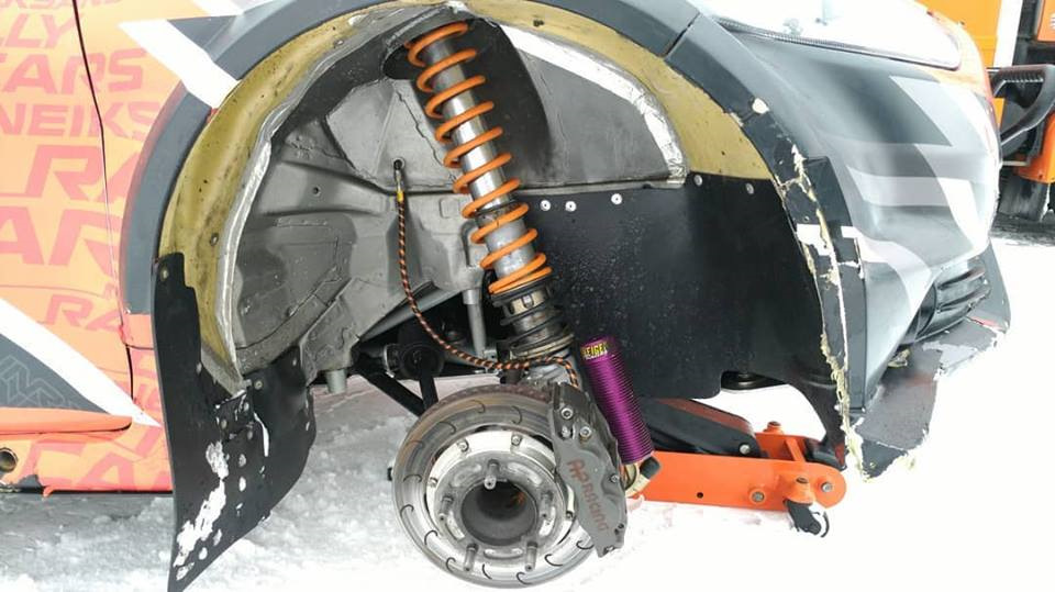

За базу взяты шасси от Fiesta R5 и силовой агрегат от Lancer Evo X, только свободной категории. Мотор в данной спецификации выдаёт 380 л.с. и 700 Нм. Шасси отлично справляется с такими показателями, о чём свидетельствуют боковые ускорения до 1.2 g на снегу и льду. Меня пригласили поработать с амортизаторами. Основной комплект Reiger с автомобиля Fiesta R5, и второй комплект, аналог данных амортизаторов.
С Ригерами всё просто — лучше Ригера может быть только Ригер в полной комплектации. С аналогом ещё нужно поработать, но на ровном покрытии уже плюс/минус паритет. Я занимаюсь амортизаторами уже много лет, и точно знаю, что сделать хороший амортизатор можно — сделать лучший амортизатор очень тяжело.

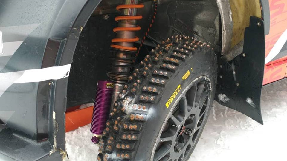

Шиповал такую резину, шипов 250 на колесо
Не могу точно сказать сколько, но в регламенте ограничение 460 на колесо.

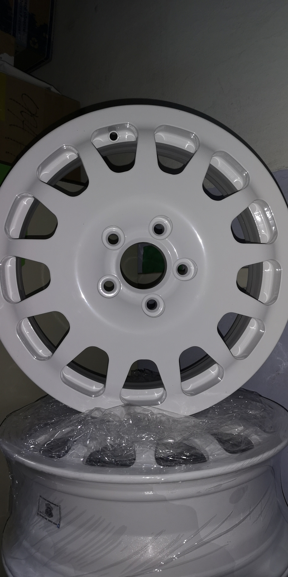

Диски надо для гонок СМК 5*114.3

Вопрос — почему бочек на передних стойках снизу и ещё и вперёд?
Компоновка и безопасность.

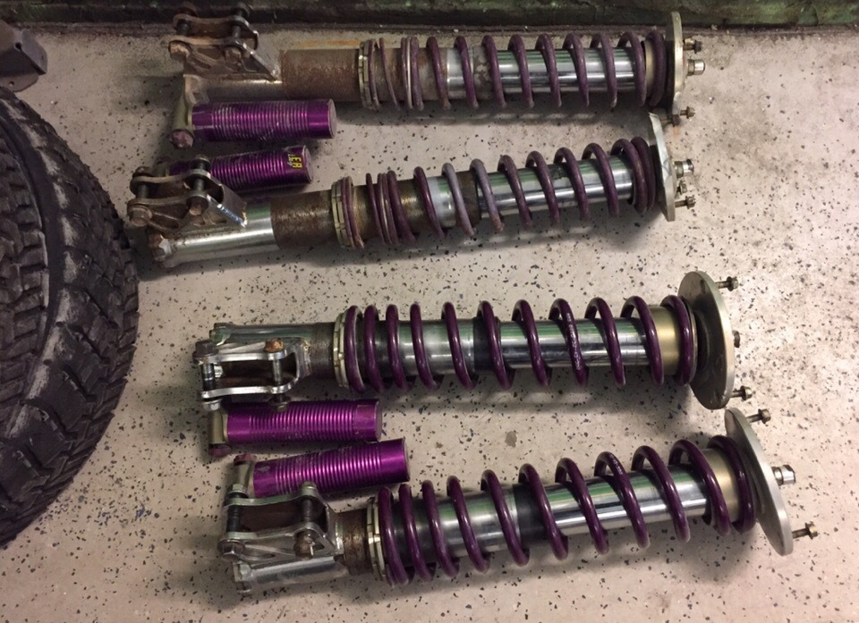

Типо этой
Да. Только это похоже на базовый комплект. Не вижу клапанов RCV, и не ясно есть ли DP или HDDP.
Такой стоит около 10.000 евро.
