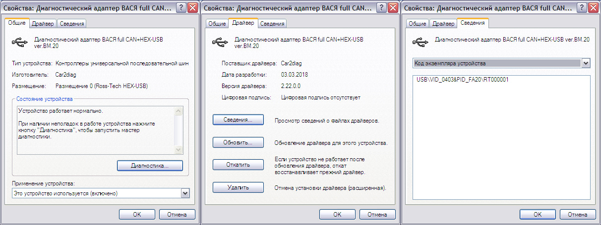

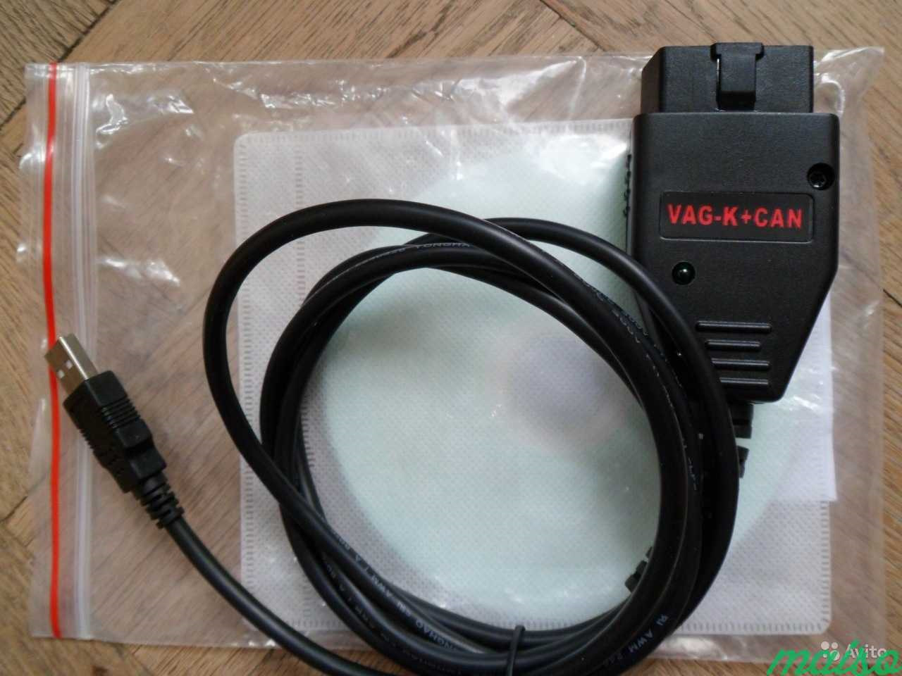

Вот я и получил самый адекватный из ныне продающихся на Али клонов VAG-COM второго поколения, именуемых HEX-V2. Конечно же, даже заранее, я уже знал на 99,9%, что это будет обычный HEX+CAN в новом корпусе. Но любопытство победило, поэтому покупка все же состоялась. Кстати, за обман, удалось через спор вытащить часть суммы с продавца, ибо эти V2 продаются на несколько долларов дороже старых добрых HEX+CAN.

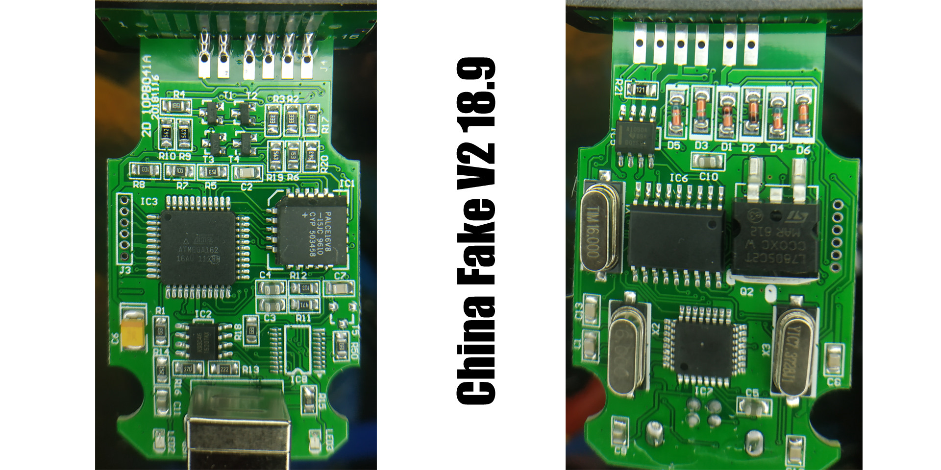

Внутри оказалось ровно то, что и на ранее опубликованных фото с подписью China Fake V2 18.9.
Шнур пришел со стандартным набором оригинальных инсталяторов от Ross-Tech и лоадером от kolimer. А вот с дровами чуть интереснее. Дело в том, что дрова на шнур подтянулись сразу же, как только я воткнул его. Но драйвера подтянулись разные на разные ПК:

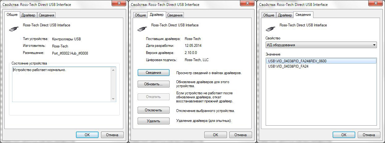

1) нетбук на WinXP, на котором стоят всевозможные версии софта и последние драйвера, как от Ross-Tech, так и Car2Diag;
2) ПК на Win7, на котором есть последние драйверы от Ross-Tech, а от Car2Diag только с версии 18.2.1.

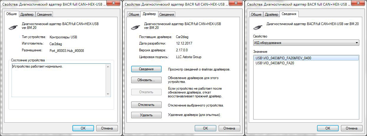

Видно, что драйвер подтягивается от Car2Diag, скорее всего из-за наименования адаптера. На пустую систему скорее всего натянутся драйверы из комплекта Ross-Tech инсталяторов.
Ну и по сути. Шнурок то все равно идентичен старому HEX+CAN. Мне без труда удалось его перепрошить, как в свое время обновлялись и старые HEX+CAN. Что же касается его поддержки 19 м.г., то ее также по умолчанию нет. Но после танцев с бубнами, блоки читаются и появляется возможность зайти в кодировки и адаптации.

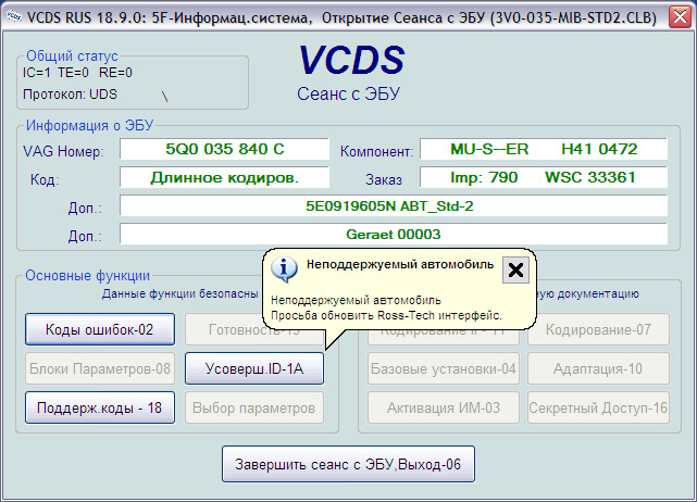

К сожалению в порыве копания в мозгах, не сделал скрин из VCDS, когда в этом же блоке появляется поддержка кодирования, адаптации и настроек после танцев с бубнами. Зато в Васе Диагносте все это есть сразу, без танцев
Однако, изменить в блоке (не в этом, а в другом на Audi A4 19 м.г.) параметр адаптации в части режима разработчика все равно не получается, нив VCDS, ни в Вася Диагност — тут уже ограничения по протоколам связи в самих блоках. Иными словами, даже несмотря на возможность залезть в блок с танцами через VCDS или без танцев через Васю Диагноста, в 19 м.г. пока далеко не все вещи можно активировать или изменить посредством VAG-COM (про другие адаптеры не знаю, не смотрел еще).
Ну а по приколу, когда в блоки 19 м.г. надо заходить на выключенном зажигании, а кодировать на включенном, стало понятно, что это фенька именно от Ross-Tech, а не VAG. Впрочем, очевидно, что в скором времени VAG-COM адаптеры будут терять свою актуальность для новых авто — наступает DoIP…
Но не будем унывать, постараемся быть на волне. Для русского человека нет безвыходных ситуаций, поэтому
зы: может показаться, что Car2Diag мне забашляли за рекламу, но нифига — я ни копейки не получил от них ни разу со времен, как я начал популяризировать как VAG-COM в целом, так и их Васю Диагноста в отдельности. Я по прежнему считаю, что ВД есть смысл брать, если вы рассчитываете хотя бы пару раз в месяц для себя и друзей копаться в мозгах авто, но для всех других случаев китайские клоны перекрывают 100% потребности.

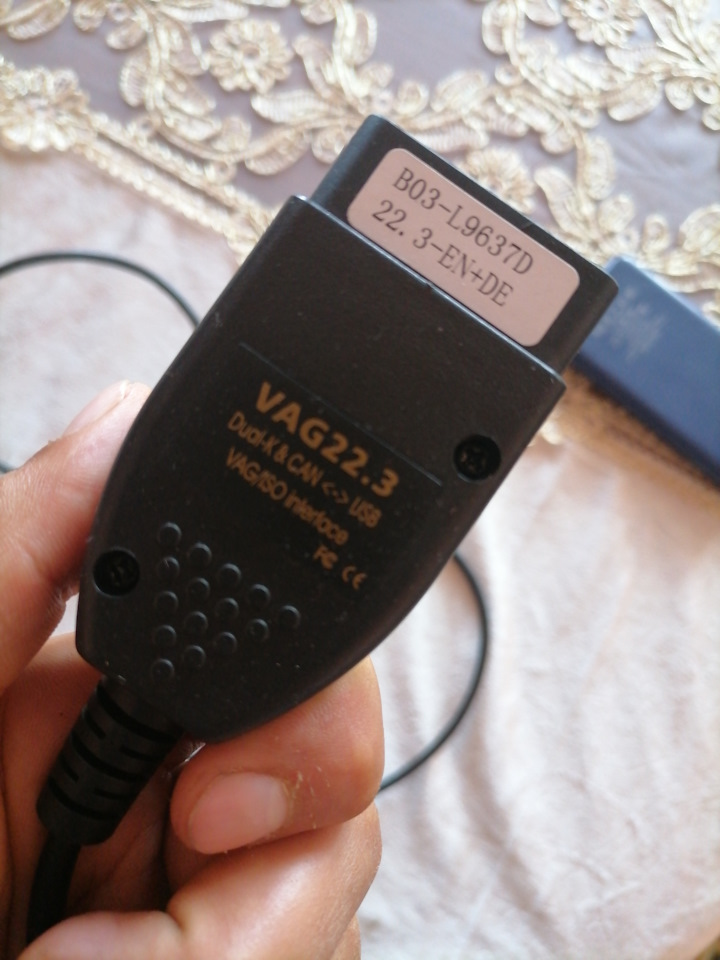

Подскажите пожалуйста, купил Vag 22.3, без подключения к машине все ок, все находит, все видит, но при подключения, когда делаеш тест, интерфейс не найден, помогите если можете, готов заплатить за помощь 🥺
Где купили, что за шнур. Не проще ли пытать продавца?
Обычно проблема в лицензии, если отлом в отломе или питании.
Купили в Германии, в офф магазине вага, там все пробовали, работает, приехал ко мне, не смог подключить

Это лютая Паль китайского производства.

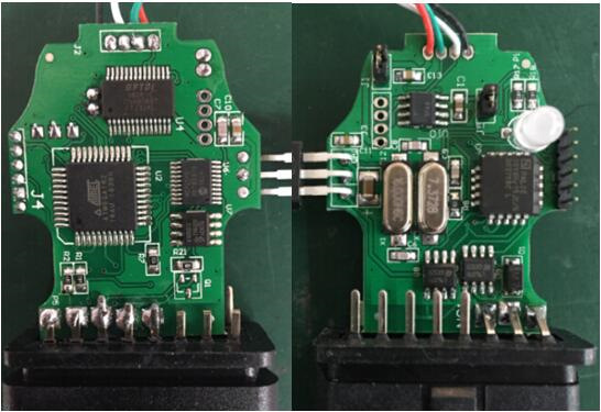

И вот еще сейчас смотрю на фото кабеля и думаю, вроде корпус добротный и печатка не плохая но он собран не по последней ревизии
1- в последних есть защитный диод по питанию а тут нет
2- в последних есть защита по CAN шине от статики а тут нет
3- ну и в некоторых версиях используют микросхемы для К линии в место транзисторов а тут по прежнему транзисторы (хотя я сам сторонник именно транзисторной сборки K линии)
И последнее что до меня до сих пор не доходит это почему до сих пор во всех кабелях оставляют место по STC (на плате обозначен как IC8) хотя он уже много лет как не нужен там ?)
Расскажи, в чем прикол различия К линии на транзисторах или микрухах, а то я в этом не очень, а поверхностно инфы нет (
Да как таковой разницы нет, там в место транзисторов поставили BUS трансивер на 9241a, типо он надежней и быстрей), вот к стате одна из самых лучших сборок которая мне нравится

Здравствуйте подскажите какое название адаптера на этом фото?
elpaso544
Этот адаптер поддерживает K Line линию? У меня такой есть но нет на нем маркировки пытаюсь подключить к вазовскому блоку.
Да поддерживает

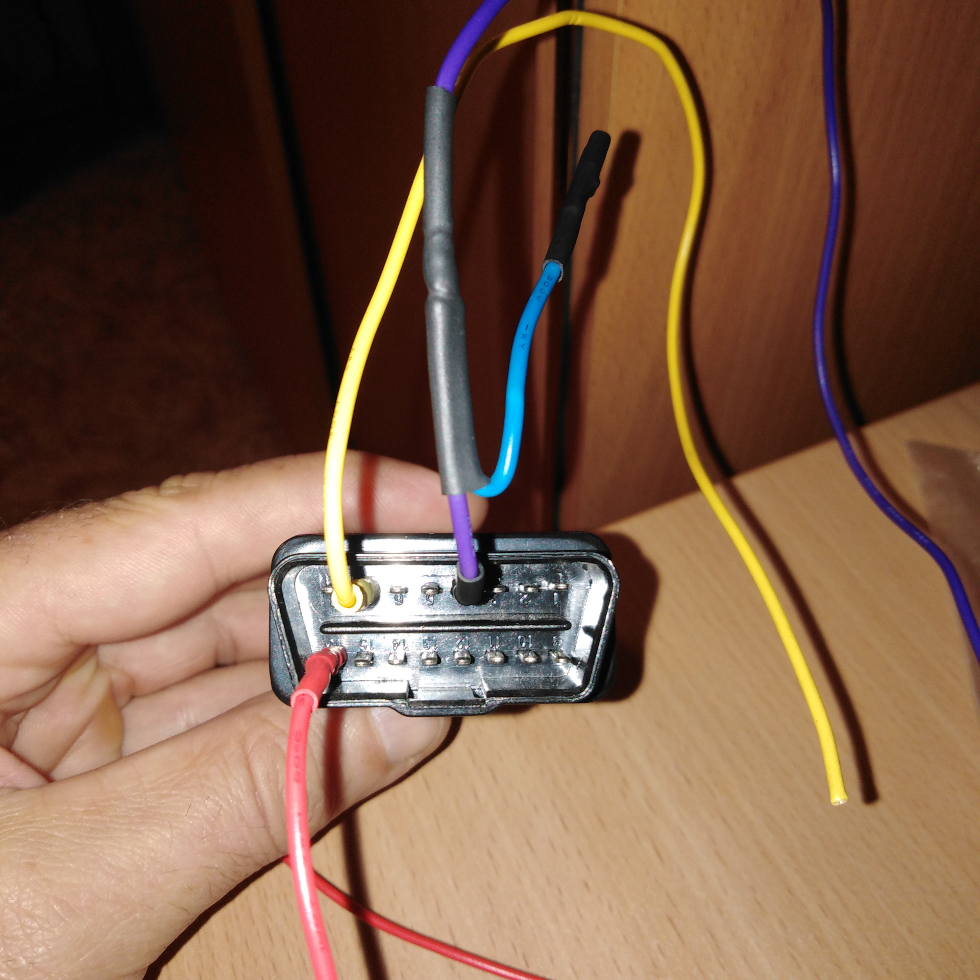

А какой контакт K линии на нем? я подключал так желтый К линия.
Да, 7 контакт
Не видит драйвера стоят ровно блок подсоединяю тоже по схеме.

А при чем тут этот кабель? Он рассчитан на диагностику Vag автомобилей через vcds и сторонние блоки не видит
VAG K + CAN Commander 1,4 видит и даже прошивает м 86 блоки, хочу понять схожи эти адаптеры или нет . Просто в наличии только HEX+CAN
Это разные кабели, командер это по сути простой ккл, а тот что в этой теме hex can

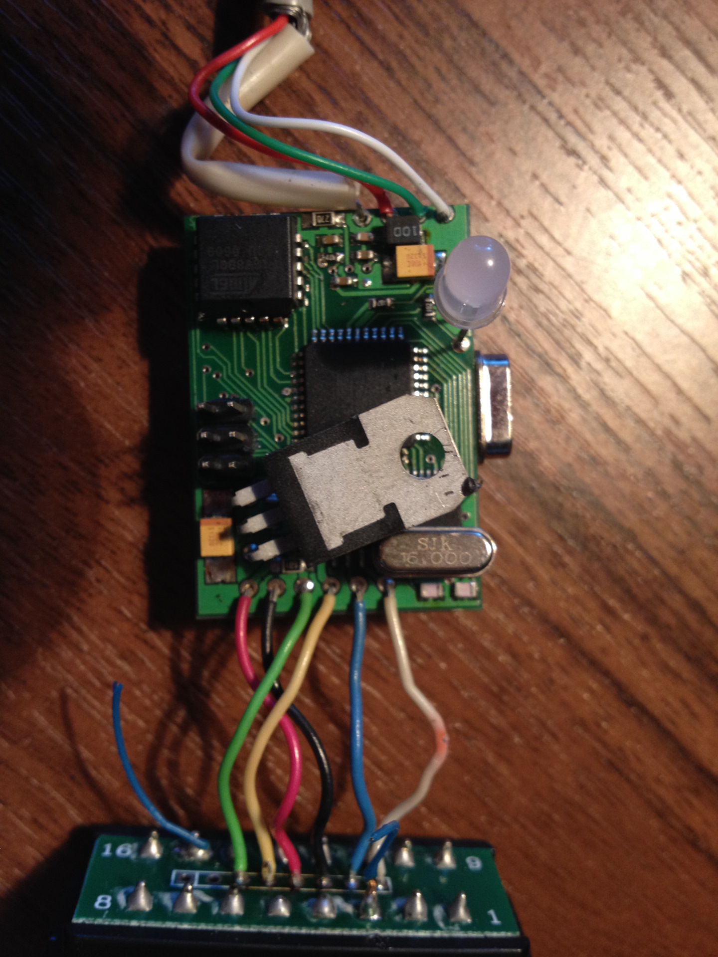

Извиняюсь у меня такой но без бокового пина на плате, у вас двойной он а у меня чисто припоем на плате подсоединено. Значит на моем К линии нет.

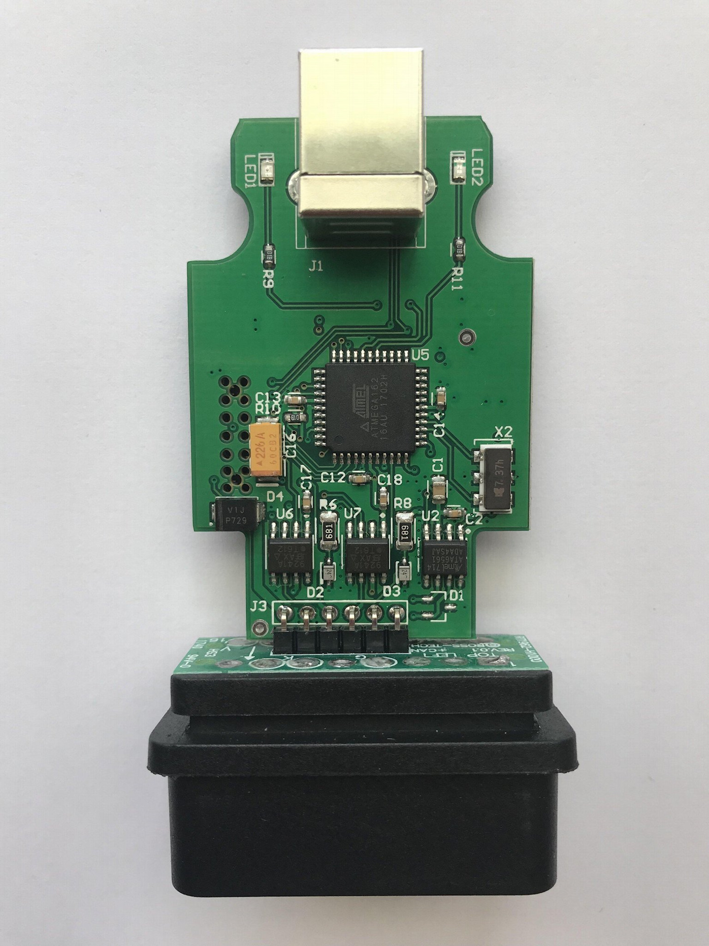

А вот V2 собранный по его схеме
Печатка под HW_0x46
RiHard
Транзисторы дешевле, микросхемы точнее и быстрее в передаче данных(у 9241 кстати стоит мосфет транзистор, работающий в ключевом режиме)

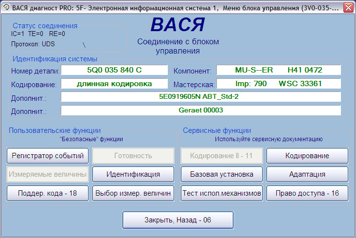

Недавно попытался включить пару фишек на новом Q7 4M Васей Диагностом 18.9.9, но получил
46- Центральный модуль систем комфорта — Статус: НЕ ПОДДЕРЖИВАЕТСЯ
и зайти в него не смог.
Это его принципиальный недостаток или я что-то не так делал?
Попробуй открыть капот, как ниже писали )
Да я уж прочитал, думал, что ещё.
Вот ведь магия. :)
Дам тебе маленькую подсказку по драйверам а именно по чему сел драйвер от Car2Diag а не от росстеча.
Если внимательно сам то в твоем V2 китайцы почему то вписали PID FA20 в отличии от обычного Hex+CAN где как правило PID FA24, у тебя на компах стоят 2 версии драйвера от Car2Diag и так как обе версии драйвера от Car2Diag у тебя по новее и один выпущен (12.12.2017) а другой (03.03.2018) в отличии от росстечевского который выпущен (12.05.2014) то соответственно кабель подхватил по новее драйвер, а вот если ты через Mprog поменяешь PID на FA24 то у тебя автоматом сядет только драйвер от росстеча так как у Car2Diag нет поддержки FA24
Вот ниже выложу те PID что поддерживает Car2Diag
USB\VID_0403&PID_FA20.DeviceDesc="Диагностический адаптер ВАСЯ full CAN+HEX-USB"
USB\VID_0403&PID_FA3E.DeviceDesc="Диагностический адаптер ВАСЯ full CAN+HEX-USB"
USB\VID_0403&PID_FA3F.DeviceDesc="Диагностический адаптер ВАСЯ full CAN+HEX-USB"
А вот от росстеча
USB\VID_0403&PID_FA20.DeviceDesc="Ross-Tech HEX or KEY USB Interface"
USB\VID_0403&PID_FA23.DeviceDesc="Ross-Tech Micro-CAN Interface"
USB\VID_0403&PID_FA24.DeviceDesc="Ross-Tech Direct USB Interface"
USB\VID_0403&PID_FA25.DeviceDesc="Ross-Tech USB Converter"
На Туареге 19 года например чтобы что то активировать нужно открыть капот. При закрытом капоте я так понял можно только считать ошибки. В Васе ориг это не написано. VCP при подключении просит открыть капот.
Прикольно, не знал…
Ага, я тоже пробовал какие то простенькие фишки типа теста стрелок и картинок на приборке активировать и нифига не принимается кодировка. Потом подключил VCP активировать видео в движении и сначала проигнорировал сообщение открыть капот. Тоже не проходит кодировка… В итоге дернули ручку и все заработало.

Вот и вот то ) Старые добрые HEX+CAN с машинами по 18 м.г. работают без проблем. Вся свистопляска именно с 19 м.г. (((
Оригинал HEX+CAN от RossTech Audi A4 B9 2017 год, приборка, длинное кодирование — пишет “no coding information available for this ecu” !
Ответ от RossTech-а:
— Your interface is not fully compatible with the B9 A4. A HEX-V2 or HEX-NET is needed.
так что не с 2019 года … а раньше проблемы есть
