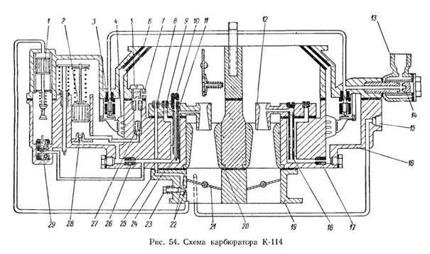

Сам карбюратор к-114, появившийся еще в 1957 году, является первым советским четырехкамерным карбюратором, разработанным без наличия прямого импортного прототипа. Конструктивно он родственен "волговскому" к-105, да и с более поздними моделями Ленкарза имеет много родственных черт.
Рассмотрим его конструкцию и отметим его положительные и отрицательные конструктивные особенности.
Карбюратор изготовлен из цинкового сплава кроме корпуса смесительных камер — он чугунный. Это обеспечивает отсутствие деформации по фланцу(его всегда перетягивают гайками на любых карбюраторах) и уменьшает износы по осям дроссельных заслонок. В целом, для к-114 не характерно коробление и верхней части по причине его компактности, наличии значительного числа крепежных винтов и, главное, двух винтов по центру карбюратора(что дико нехватает банальному к-126, где прокладка перестает обжиматься в районе ускор.насоса в первую очередь).

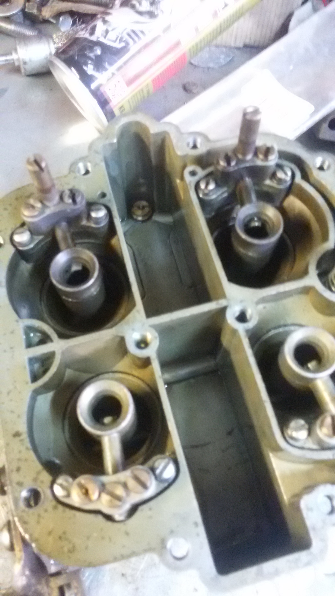

Большие диффузоры — съемные, что позволяет менять сечения воздушного канала при унифицированном корпусе.

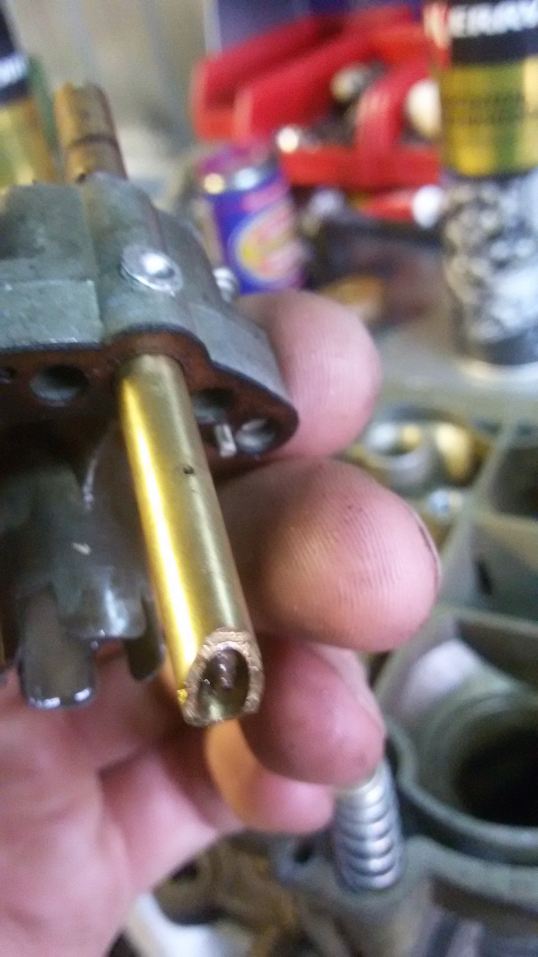

Весьма интересно выполнены съемные малые диффузоры, объединенные с воздушными жиклерами главной дозирующей системы, холостого хода и эмульсионной трубкой:

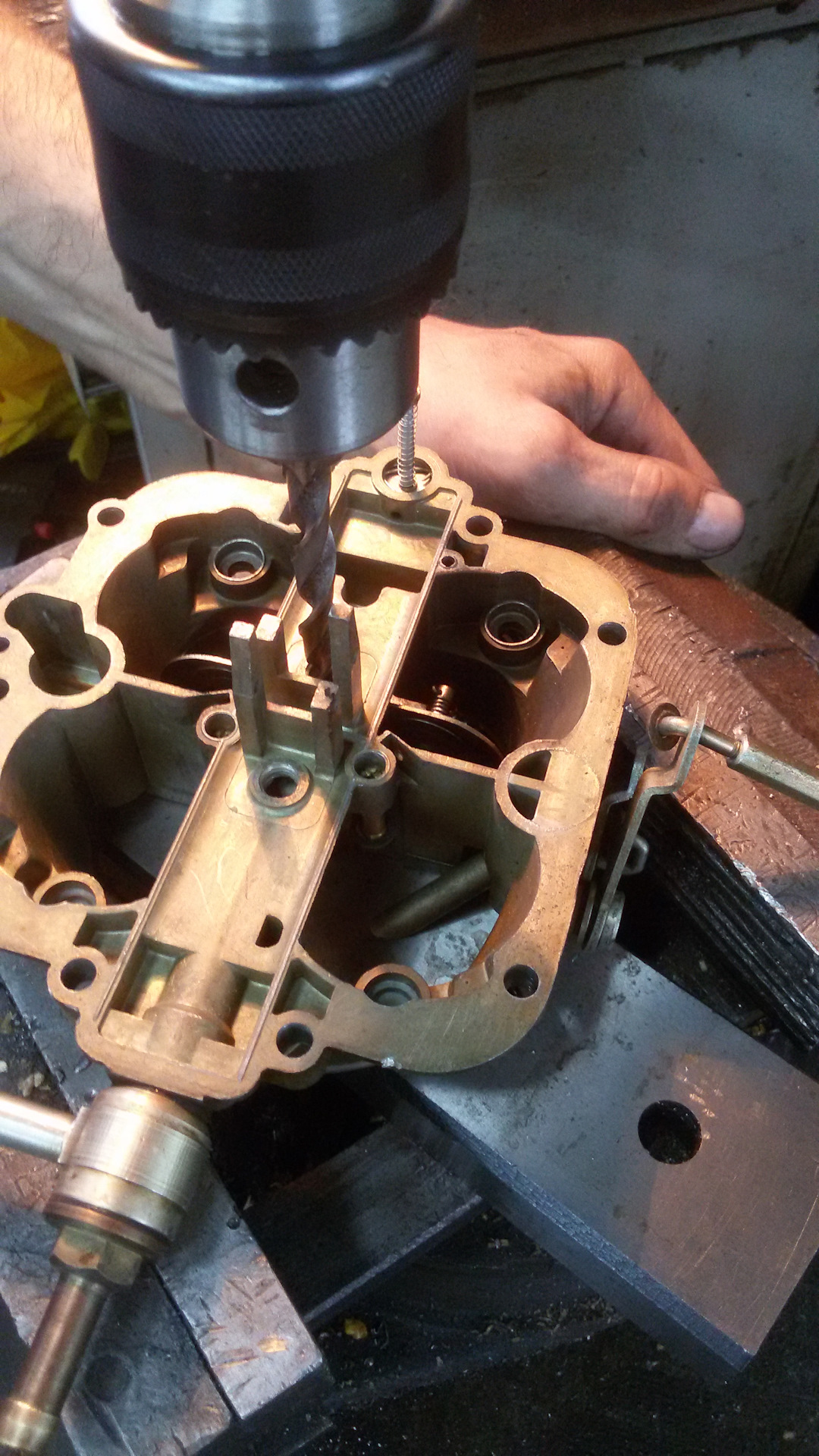

Эта схема исключительно удобна при ремонтах карбюратора- править плоскость на нем легко и удобно. Сам карбюратор оснащен пневмоэкономайзером и ускорительным насосом поршневого типа. Из необычностей — он имеет двойное эмульсирование смеси в системе холостого хода. В целом, в К-114 много удачных конструкторских решений, но недостатков, увы, больше. Надо иметь ввиду, что к 1970м годам он уже основательно устарел, а к началу 1980х представлял собой явный анахронизм как технологически(чугун, сменные диффузоры итд), так и эксплуатационно, особенно если учесть класс машин, для которых он предназначался. Достаточно беглого сравнения, например, не только с Солекс 4а1, но и с более простым Холли 4160, что бы это понять. Кроме того, он имеет ряд странных конструктивных просчетов, объяснить которые иначе чем "совком", не получается.

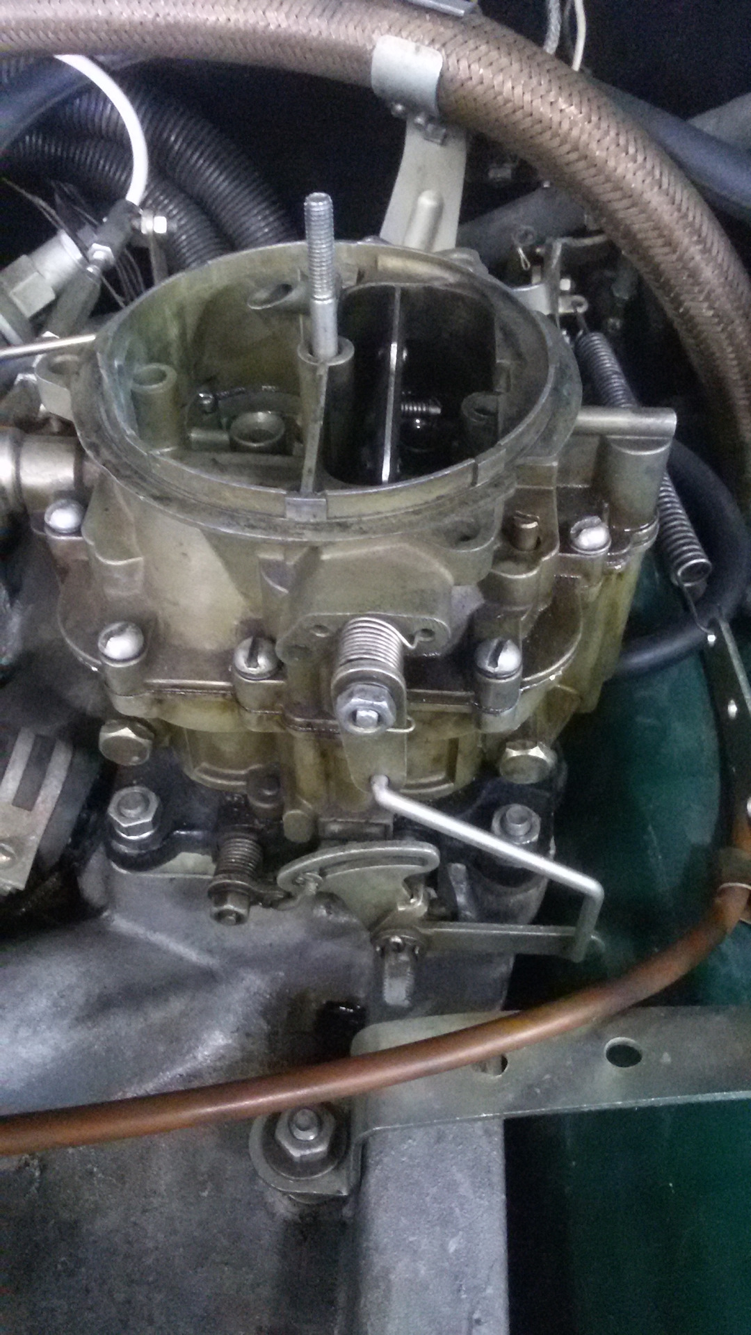

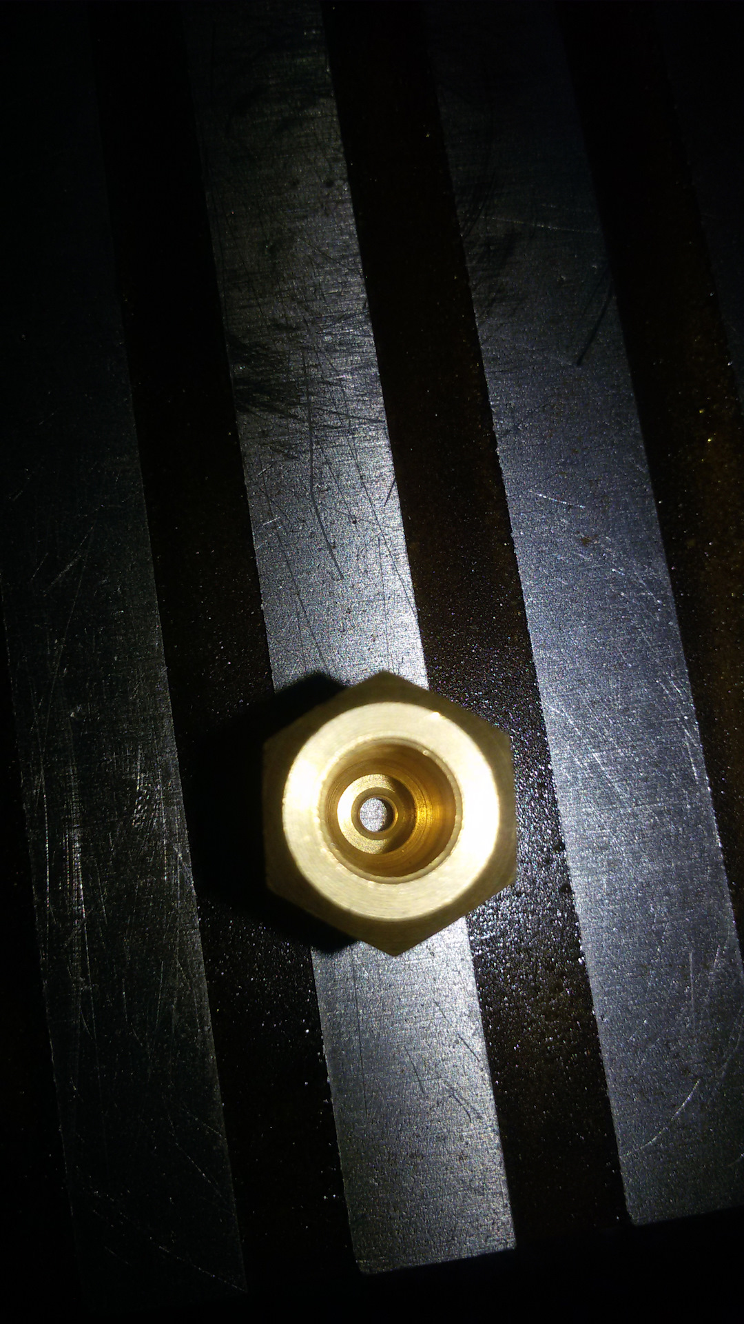

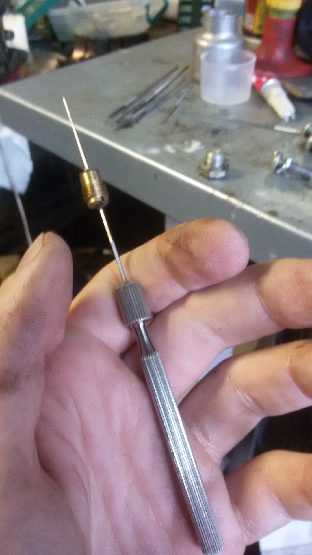

Итак, работа с любым карбюратором начинается с проверки уровня топлива в поплавковой камере и герметичности топливного клапана. Карбюратор к-114 оснащается топливным клапаном с иглой, имеющую воротниковое уплотнение, выполненное из каучуку специального уретанового. Подобная схема сменила обычную латунную иглу карбюраторов 1950х годов, но, увы, полностью проблему стабильности уровня не решила. Также надо отметить, что и материал манжет из нынешних ремкомплектов, скорее всего, не по Госту, так как ни одной "живой" мне не встретилось. Более того, при последнем ремонте Газ 14 на иглах их вообще не было. Растворились или прошлые мастера забыли поставить? Кто знает… Проблему решаем топливным клапаном Уникар от к-126- конструкцию оного честно "освоили" у Холли, который имеет резиновый запорный конус. Проблема в том, что иглу ставят только вместе с клапаном, так как конус иглы требует такой же ответный в седле:
Седло заводского клапана такого конуса не имеет, поэтому игла Уникар там работать не будет. Об этом не знали ремонтники на еще одной Газ 14, установившие конусную иглу в заводское седло, не знал об этом и "роллсовский" электробензонасос, а то качал бы послабее. Для установки нового клапана рассверливаем резьбовые отверстия в крышке и перерезаем резьбу с м8 на м10×1,25, а разницу в высоте компенсируем двумя алюминиевыми шайбочками 10×14:
Теперь, когда с герметичностью все хорошо, переходим к уровню.
Уровень топлива является определяющим параметром работы карбюратора. В случае с к-114 есть одно недоразумение — при "книжной" величине регулировки — 40мм от разъема крышки карба до поплавка, уровень недопустимо низок. Это особенно фатально для "бедного" по регулировкам к-114 с его вялым вступлением в работу ГДС. Для нормальной работы надо делать уровень не более 15 мм от разъема крышки или уж точно не менее 3/4 смотрового окошка(если его еще не заглушили 5рублевой монеткой ремонтники). "Перелива" бояться не стоит: даже при подобных величинах СО на 2000-2500 оборотах не поднимается выше 0,8%. Для лучшей динамики есть смысл поднять его до 1,5%. Делаем это разверткой, постепенно увеличивая топливные жиклеры первых камер:
Немного увеличить имеет смысл и на вторых, так как регулировка доп.камер на этом карбюраторе "беднее"(!) основных.

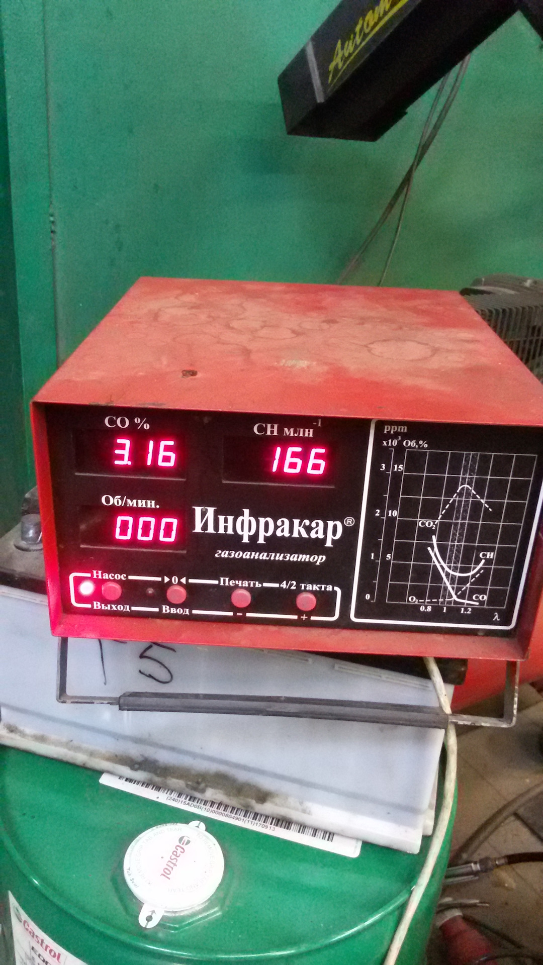

Теперь машина едет явно лучше, но все равно — не то! Переходим к регулировке ХХ и синхронизации. Напомню, что главное условие регулировки ХХ для автомобилей с автоматической трансмиссией это его устойчивость. Особенно это важно для Чайки с ее гидропередачей, имеющей низкий "stall speed" — она очень сильно нагружает мотор на холостом. Поэтому регулировку надо делать на макс.индикаторную мощность, то есть на мощностную — обогащенную, смесь. А это не менее 3% Особенное внимание оборотам. В книжке указаны 575-625 об(!) при не более 2% СО. Большой вопрос авторам — а они видели машину, о которой пишут?! Подобная регулировка приведет только к провалу при трогании и остановке мотора. В случае нашей машины холостой — не менее 800 оборотов на обогащенной смеси. Только тогда обороты на передаче составят около 600 и мотор будет довольно урчать. Если регулируем на 1,5-2,0%, обороты нужны еще более высокие. К сожалению, без установки механизма компенсации падения оборотов, как на иных машинах(на Чайке его, конечно же нет), который подгазовывает при включении кондея и передачи, иных регулировок не получится.
Теперь пару слов об синхронизации карбюраторов. Описывать книжную регулировку я не буду- там все понятно и она не всегда работает. Есть более точный вариант. Вы устанавливаете обороты, при которых начинает срабатывать ГДС в каком-нибудь одном карбе. Это легко понять, посмотрев на распылитель с фонариком. Запомнив эти обороты, повторяете тоже с другим карбом — в идеальном случае, они должны совпасть. Если не совпадают, то это две вещи: либо тяги(редко), либо уровень топлива. Нормальная регулировка тяг по книжке еще далеко не гарантия синхронизации, если не брать в расчет уровень бензина.
Ну и напоследок, зажигание. Хорошей приемистости моторов Змз 14, 505 и проч.можно добиться на начальном угле не менее 10-15 градусов — при испытаниях его пробовали ставить и выше, немного поджимая пружинки центробежного регулятора.

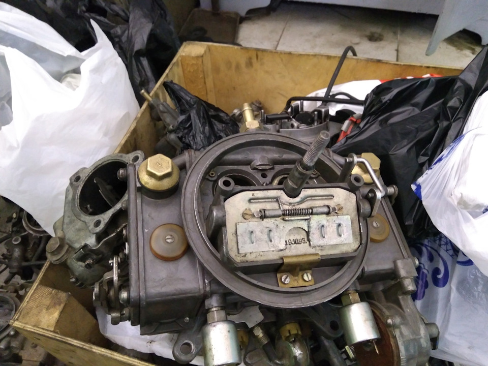

имею контр аргумент, насчёт карбюратора к 256 от зила, он тоже дерьмо, и выпускался с явной ошибкой в конструкции о которой знали все, но по причине совка, его производили даже зная про банальную ошибку, вот вам фото, ради смеха
И что там на этом фото?
на заслонку посмотри, на которой дата выпуска проставлена, ничего не смущает?
Мне с телефона не видно. У к-254 нет проблем с холодным пуском, если что
ну вы на компьютере посмотрите станет ясней и смешней. Для меня системы питания такого типа слишком устарели, давно есть моновпрыск и многоточечный впрыск.
