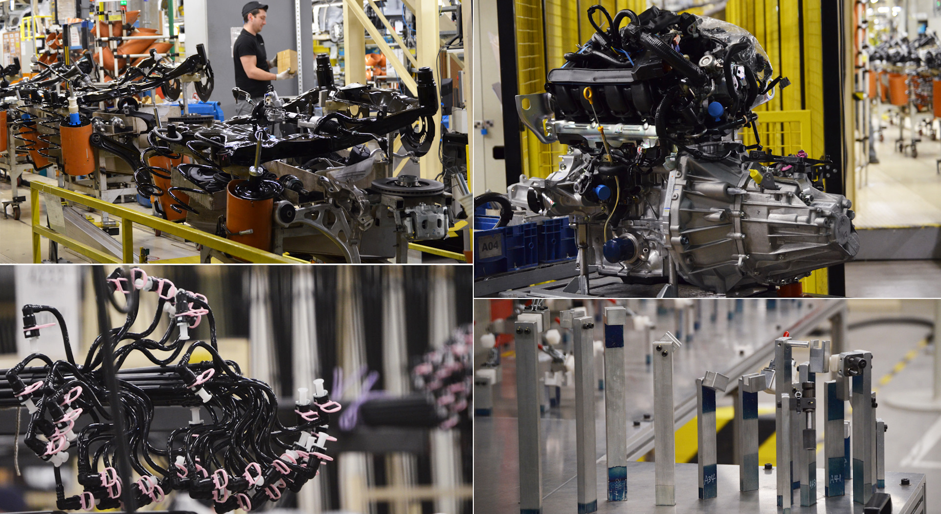

Мы начинаем с зоны комплектации тележек. Здесь стоят стеллажи, с которых мастера собирают индивидуальные комплекты деталей (6 лет назад завод перешел на систему поставки деталей — Individual Parts Order (IPO)). Система электронного учета позволяет избежать ошибки и контролировать процесс сборки тележек.

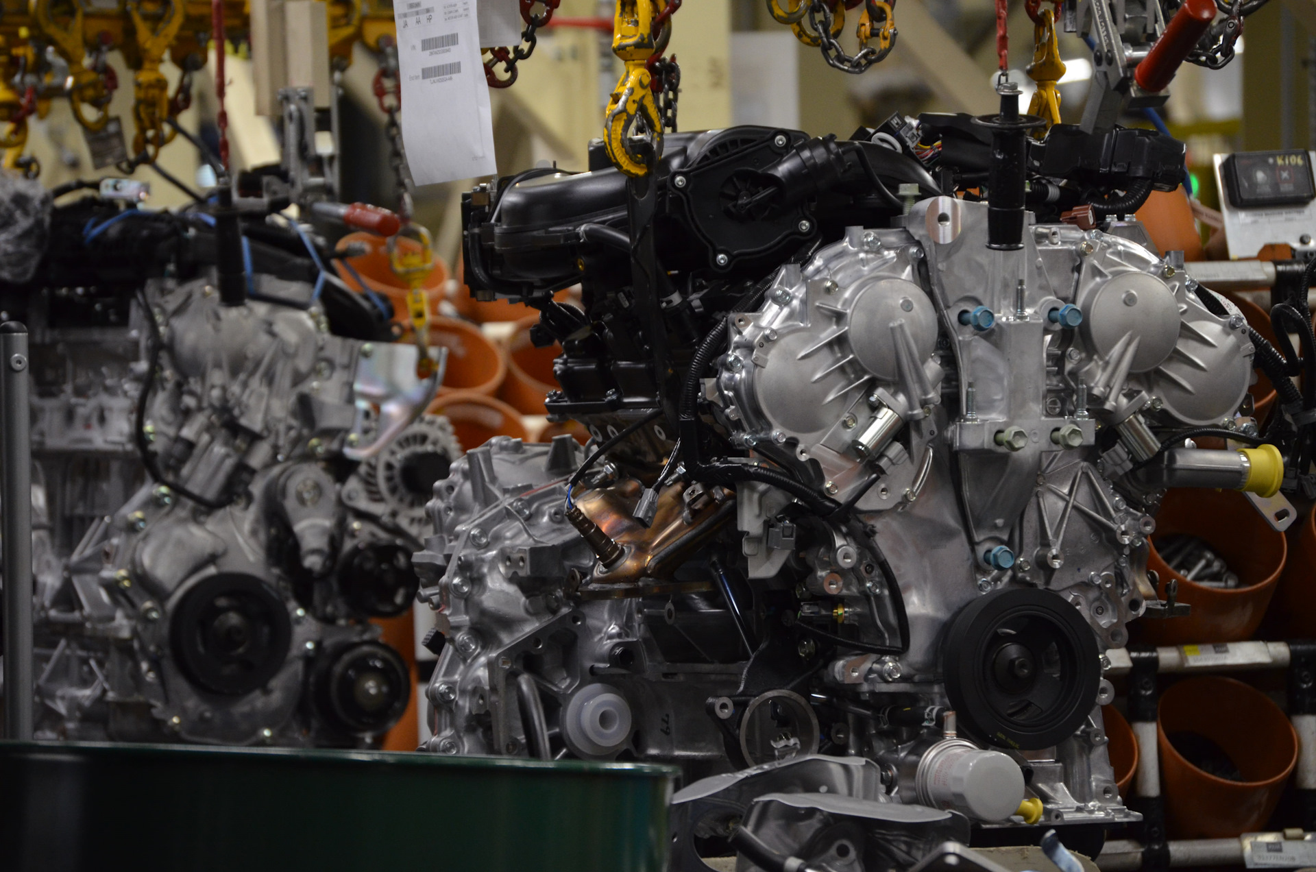

С другой стороны – зона подсборки двигателей. Моторы медленно движутся по монорельсовому конвейеру, позволяя спокойно производить с ними все операции, необходимые на каждом этапе.

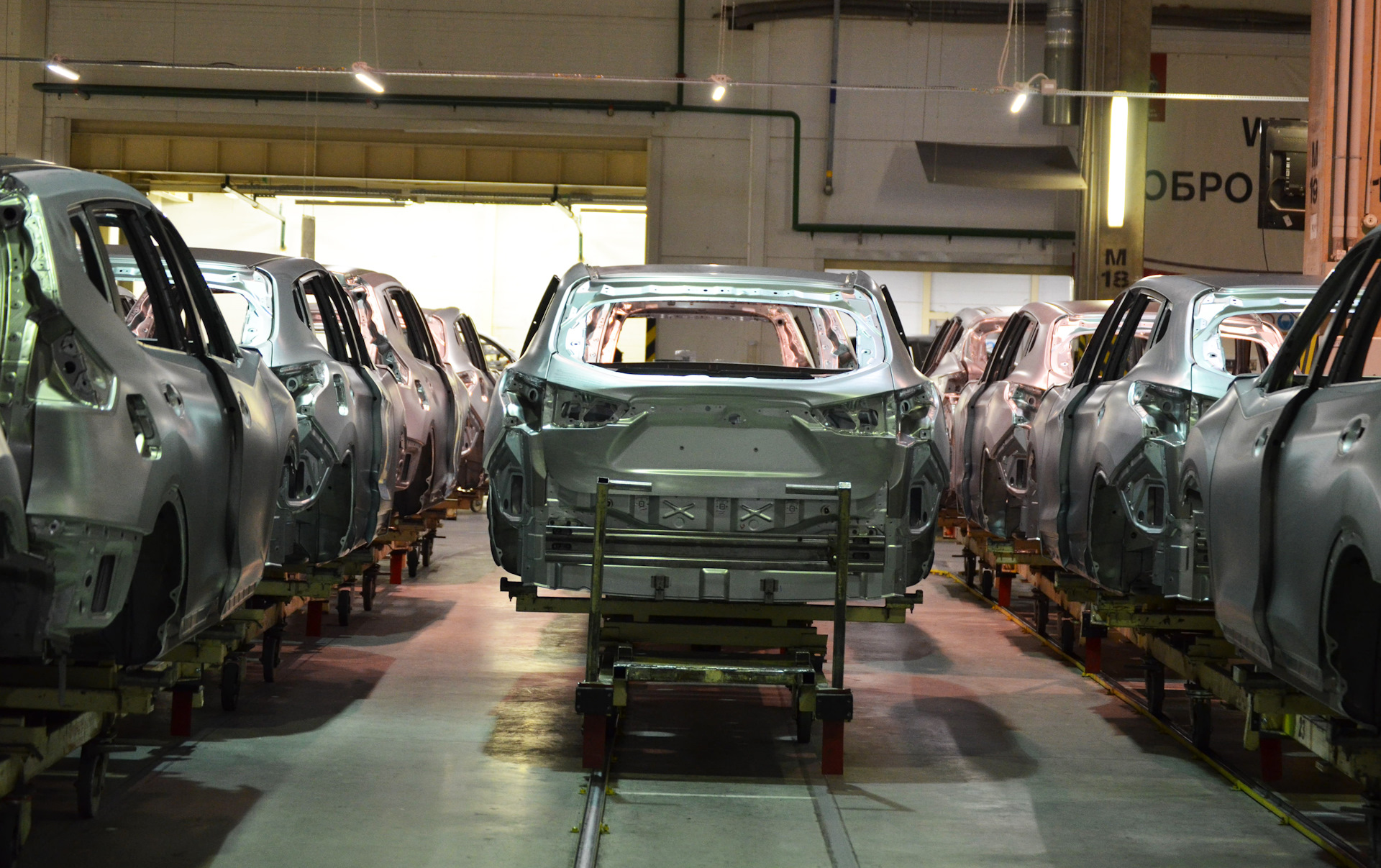

После зон подсборки мы переходим в кузовной цех, в котором происходит сварка кузовов. Он разделен на 2 части: старая, запущенная вместе с самим заводом, и новая – автоматизированная, она начала свою работу в 2014 году.
Сейчас здесь полностью налажен процесс для выпуска новых — Trail и Qashqai, а также Murano.
Ручная и роботизированная контактная сварка кузовных деталей; роботизированная вальцовка навесных элементов; приварка крепежных элементов; нанесение клея и герметиков – все это делают в этом цехе 300 человек и 38 сварочных роботов, выпуская в смену до 130 кузовов (всего на заводе две смены).
Мы проходим мимо линии установки навесных деталей. Здесь на кузов «попадают» капот, крышка багажника, двери и крылья. Кроме того, здесь же, не отходя от кассы, мастера производят настройку зазоров и перепадов кузова, а также находят и устраняют металлодефекты. И начинается подготовка к покраске.

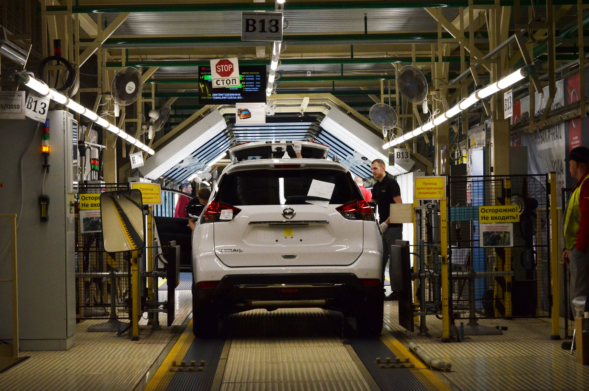

И вот перед нам – цех окончательной сборки. Процессы, происходящие здесь, весьма интересны. Например, сначала с кузовов снимаются двери и по автоматическому конвейеру отправляются на участок подсборки дверей.
Его длина — более 500 метров, он проходит через половину цеха сборки и пересекается с пятью из семи производственными участками основной линии сборки. Интересно, что этот проект придумали и внедрили сотрудники завода. По их словам, самой большой сложностью в работе над проектом был… масштаб и момент учета множество нюансов, которые влияют как на текущие производственные процессы.
Период монтажа оборудования длился ежедневно с середины ноября до середины марта, и в итоге было смонтировано более 150 тонн металлоконструкций.
Но овчинка выделки стоила — запуск конвейера в производство принес множество плюсов: отказ от ручного перемещения дверных телег по цеху освобождение площадей цеха и т.д.
На автомобили, тем временем, устанавливается внутренняя отделка салона, проводка, покрытие пола и приборная панель. Здесь же, на станции установки стекол, наносится клей на стекла. Поскольку это очень точная и аккуратная работа, здесь практически полностью исключен человеческий фактор – только робот выполняет эту операцию. Точнее, два.
Следом идут станции по установке ремней безопасности, педалей, датчиков удара и т.д.
Участок ходовой части – это наш следующий этап. Здесь происходит подсборка и установка двигателя и задней подвески, установка бензобака, выхлопной системы и колес. Затем приходит очередь бамперов, фар заднего и головного освещения, сидений. После всего этого автомобили заправляют техническими жидкостями и программируют все системы.

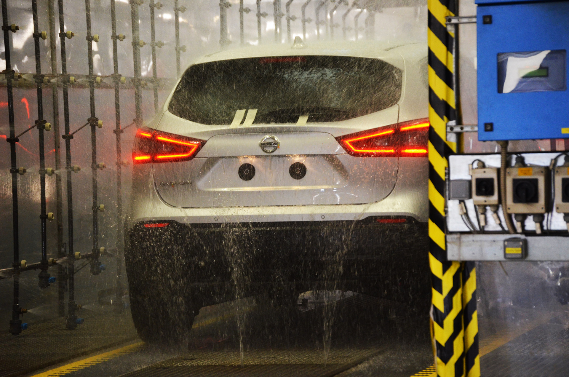

Затем — станция инспекции подкапотного пространства и днища, участок проверки герметичности (имитация ливня в течении 3-х минут и от 1 часа до 12 часов), нанесение воскового покрытия на днище автомобиля и – автомобиль готов выехать с завода.

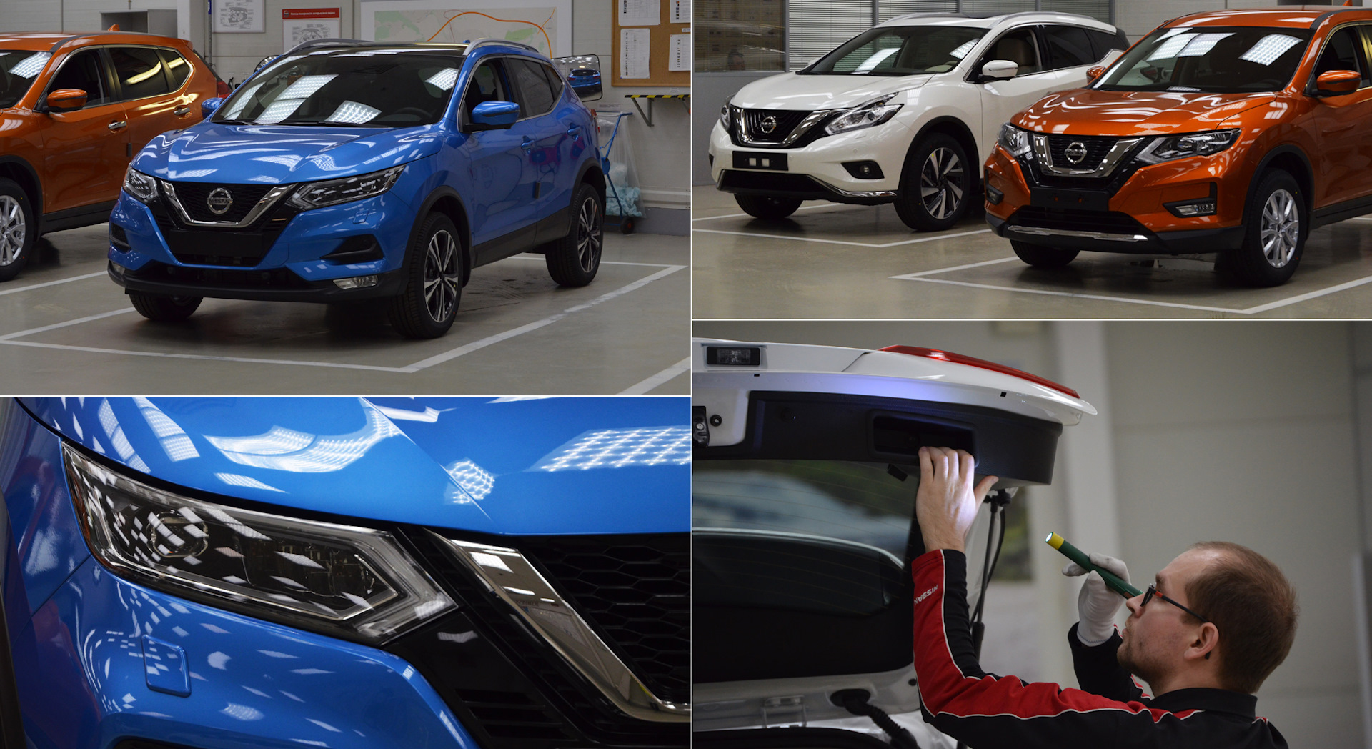

Однако и это еще не все. После окончательной сборки случайный автомобиль оказывается в зоне дополнительной проверки качества. Здесь – светодиодные лампы повышенной яркости, а сама зона оборудована по глобальным стандартам компании Nissan.
Проверка занимает несколько часов. Проверяющий проводит детальный осмотр лакокрасочного покрытия, зазоров и перепадов поверхностей, осмотр экстерьера, интерьера и функционирования систем. Кроме того, проверяют и ходовые качества автомобиля. Это происходит на дорогах общего пользования по заранее утвержденному маршруту, включающему в себя скоростные дороги и дороги с разнообразным покрытием (итоговой пробег таких автомобилей – около 15-20 км).
