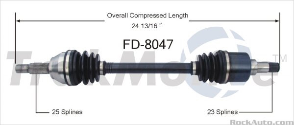

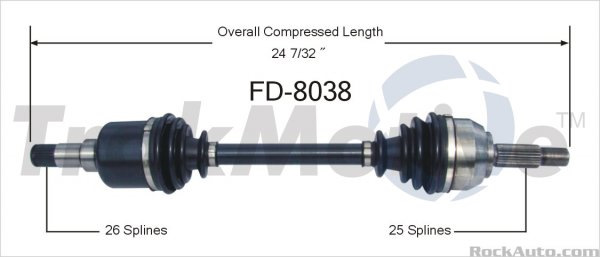

Полуприводы для МКПП mtx-75 и АКПП 4F27E отличаются от полуприводов для МКПП iB5 и несовместимы.
Отличия в длине полуприводов, толщине валов, диаметру ШРУС и количеству шлицов.
Например (левые полуприводы):

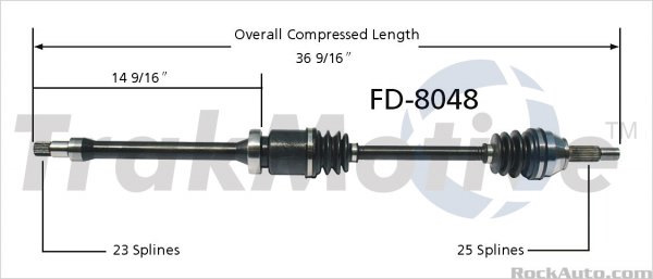

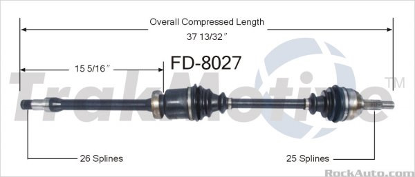

Правые полуприводы:
Полу-приводы МКПП mtx-75 и АКПП 4F27E взаимозаменяемы, если менять полу-привод целиком.

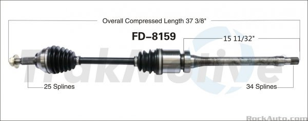

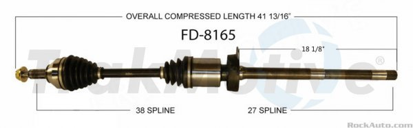

Полуприводы для моделей с двигателем SVT имеют собственные размеры:
Номера полуприводов для моделей с двигателем SVT:
Левый — CARDONE 662170 (заменяет: Ford 2M5Z3B437AA, Ford 2M5Z3B437BA, Ford 8S4Z3B437A)
Правый — CARDONE 662171 (заменяет: Ford 2M5Z3B436AA)
