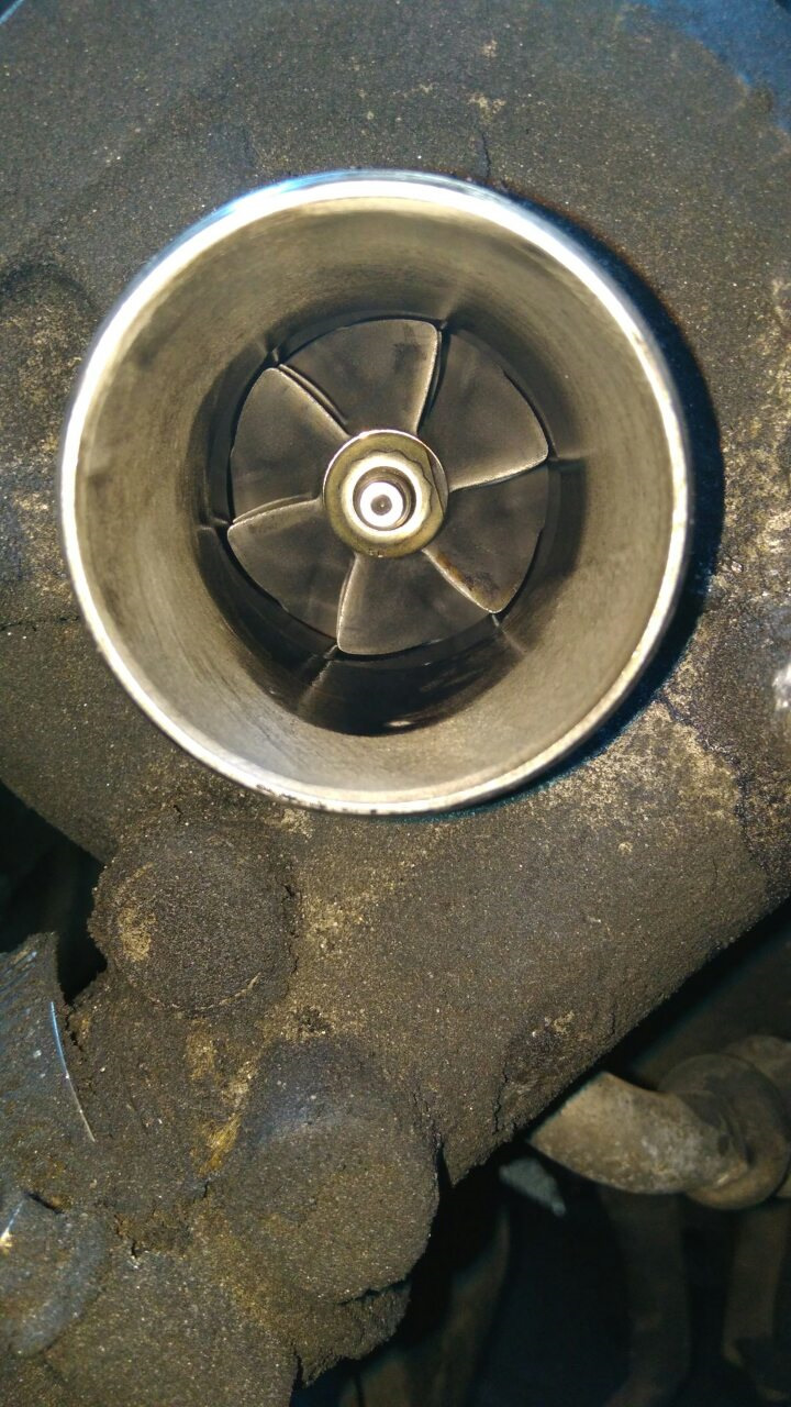

4. Решил проверить турбину — крыльчатка вообще не имела люфта! Сфотографировал мобилкой — все отлично. Успокоился и отмел кучу информации о проблемах с турбиной.

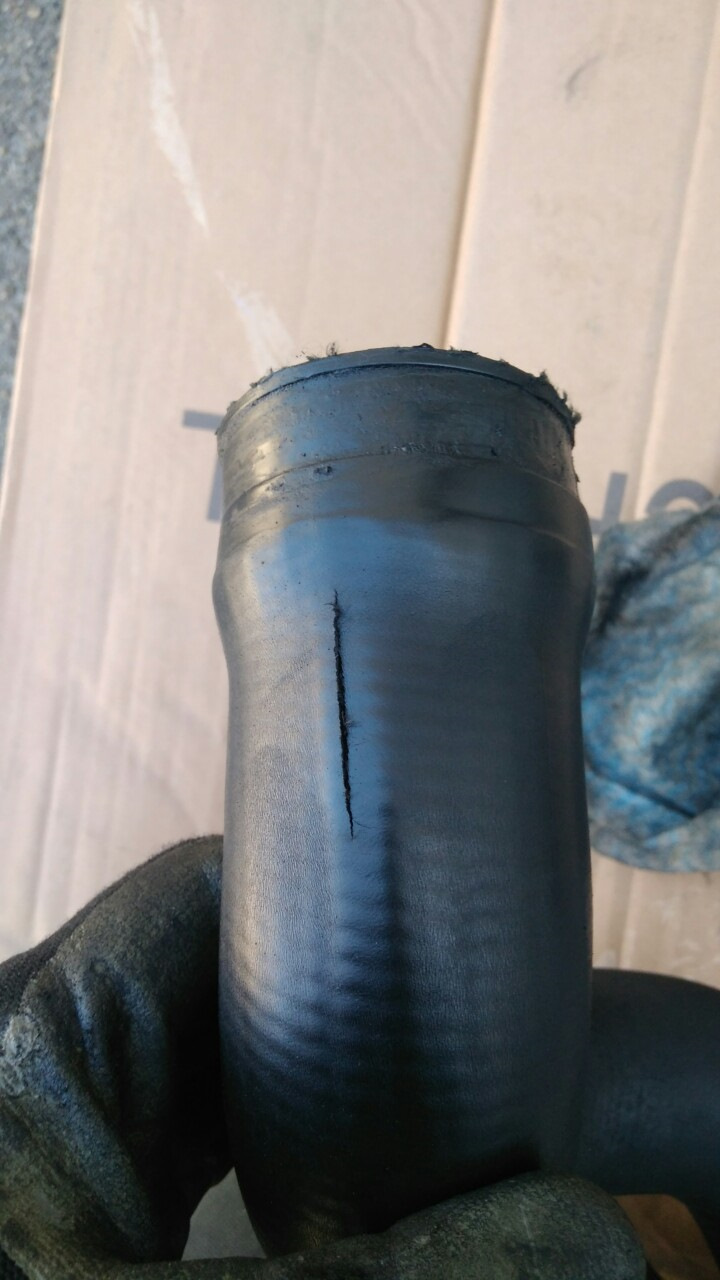

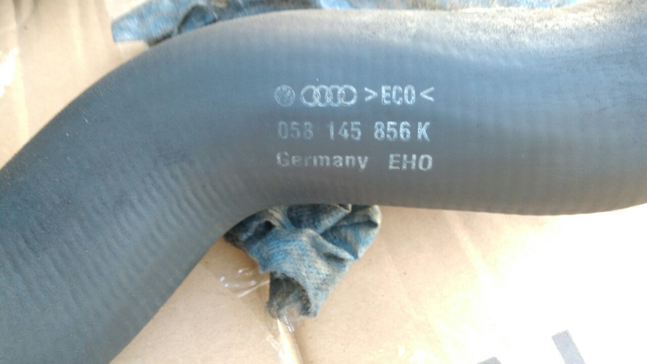

8. Добрался до патрубка интеркулера. Снял патрубок, проверил, вроде все нормально, патрубок не дубовый, мягкий. Зафиксирован хомутами был отлично. Но заметил в нижней части патрубка, та что подходит к интеркулеру, плотный комок грязи. Я его начал сдирать, а пока сдирал увидел что под этим местом патрубка видно масло. Когда я очистил патрубок, то у видел ТРЕЩИНУ в 3 — 4 см длиной как буд-то лезвием сделанную. С первого взгляда и не заметишь. На форумах обсуждения такой проблемы я не нашел, но решил сделать временный ремонт патрубка и впоследствии заказать новый, а заодно проверить в этом ли была моя проблема или нет. Ремонт решил осуществить с помощью того что было под рукой. Ацетоном хорошо обезжирил полпатрубка с местом трещины и замотал мягкой китайской изолентой. Почему китайской, потому что я давно заметил, что мягкая изолента которую я обчно покупаю, обычно производят китйцы. Есть некоторые фирмы и в Украине делающие изоленту, но она дубовая и через время деревенеет. Китайскую я использую в своей работе очень часто, поэтому есть по ней большая статистика. Она долго не теряет своих свойств и было решено ее использовать для ремонта патрубка, т.к. патрубок должен оставаться по всей длине одновременно мягким, эластичным и прочным, ведь трещина длинная. Я намотал изоленту в 3 слоя. Поставил патрубок на место и выехал на трассу…Машина стала просто ракетой. Чувствовала малейшее прикосновение к гашетке.
Вывод.
Дело было в патрубке интеркулера. Если кому-то эта статья помогла — буду очень рад.

у знакомого такая же хрень на куге 2. ждет 6 дней с польши патрубок. в автодоке в сборе дороговато. трещина возле интеркулера на патрубке и турба начала отключаться. слабое место.
Вообщем изоленты, самовулканизирующие ленты не долго прослужили.
Я переделал под патрубок и 2 хомута. Патрубок купил из н/ж стали с вальцовками на концах чтобы патрубки не соскальзывали. Патрубки затянул хомутами. Уже 10 месяцев — полет нормальный.
