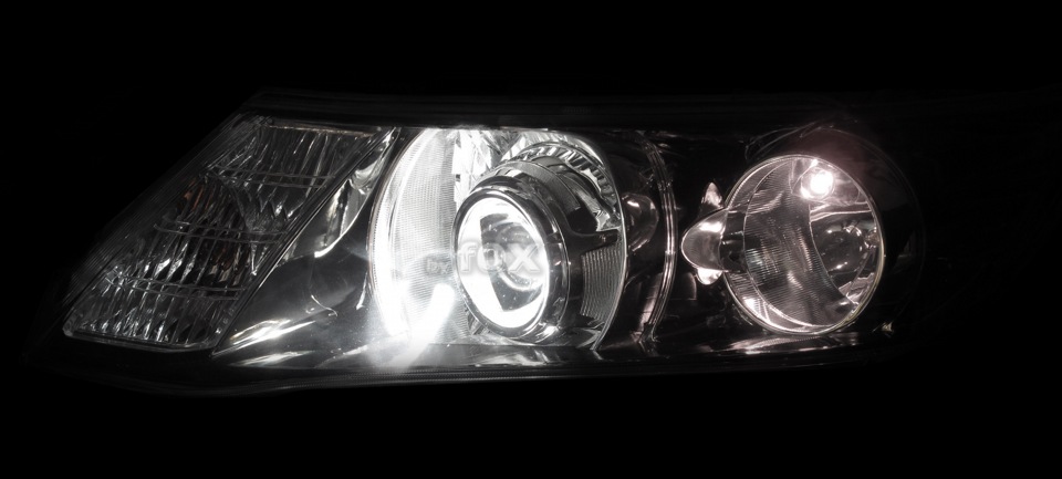

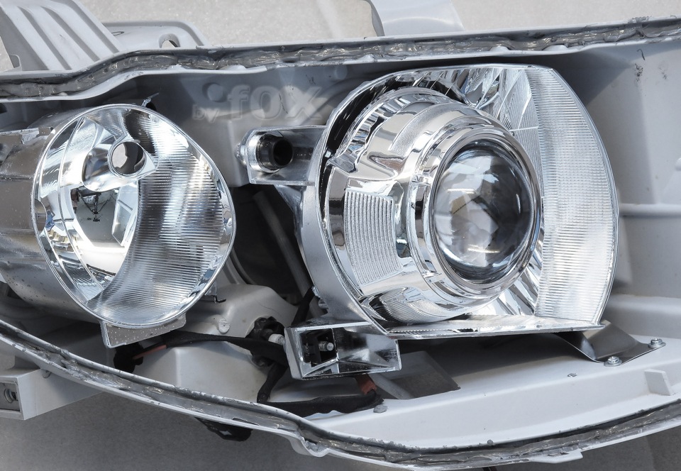

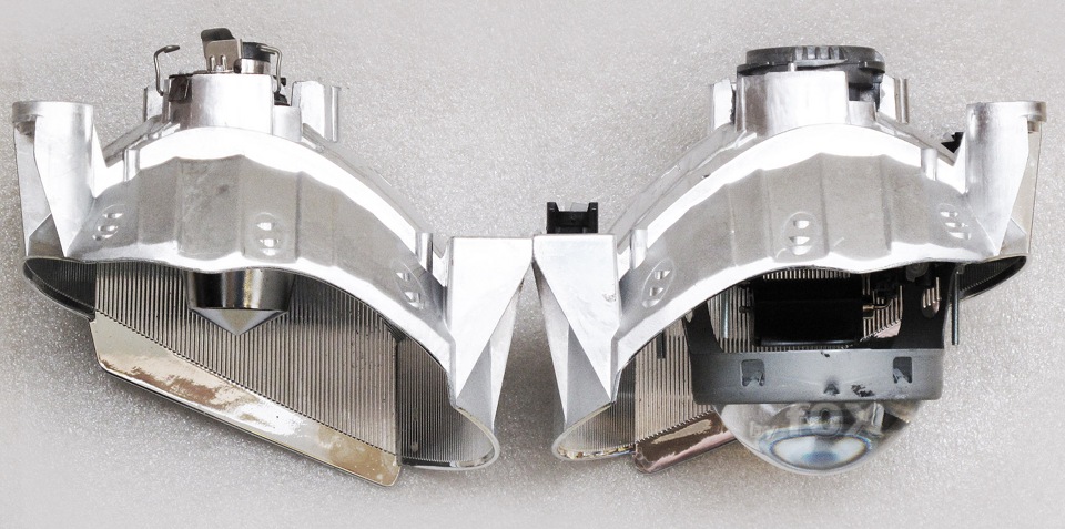

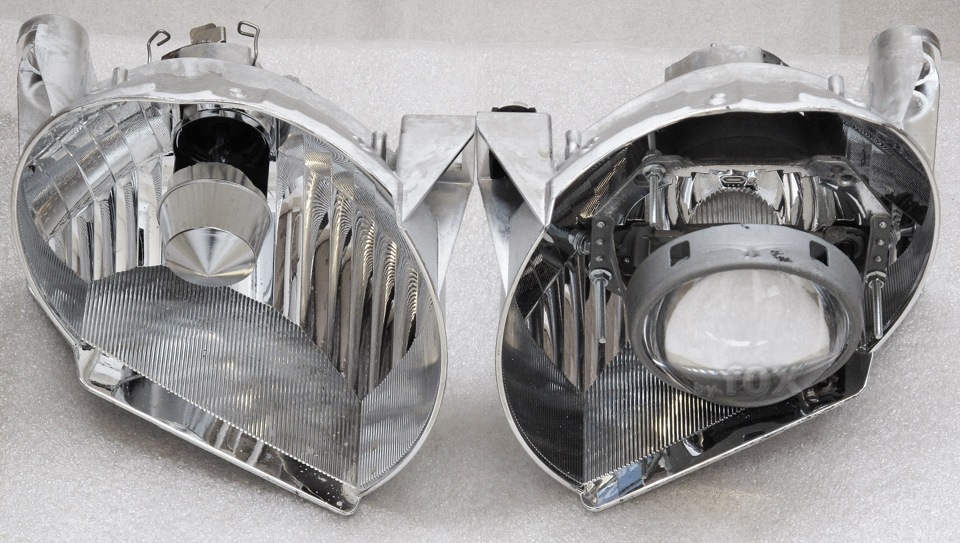

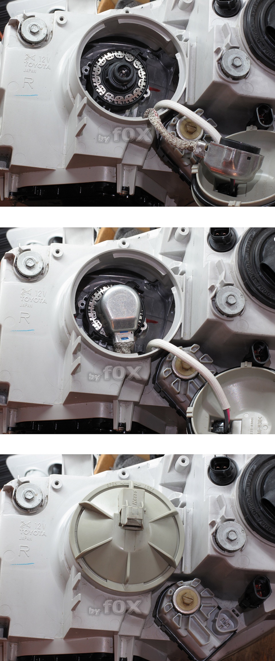

Фары — оригинал Koito (Япония) с моторчиком корректора. Штатный ксенон.
би-Модули — Hella NEW (Германия)
Лампы — Osram D4S (Германия)
Штатные блоки розжига — Denso (Япония)
Бленды — реплика (Китай)

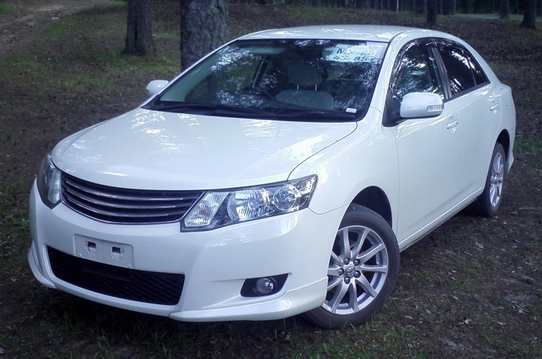

Выражаю особую благодарность ув. kasen43 ( г. Белая Холуница) за доверие, терпение и фото автомобиля.

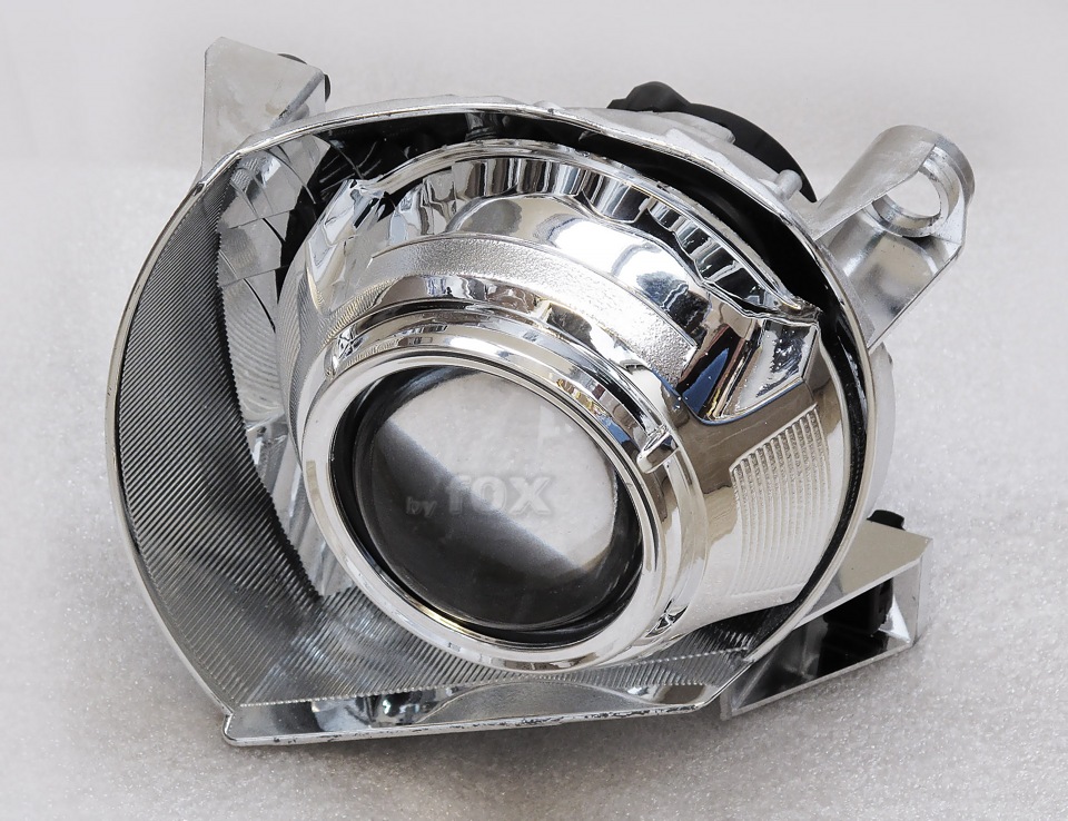

А не подскажете параметры линз-модуля?

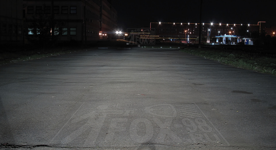

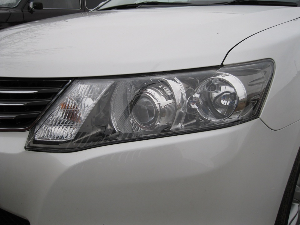

подскажите а после установки регулировали фары? расскажите.
да, обязательно

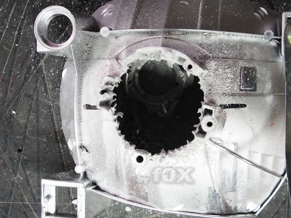

здравствуйте, подскажите пожалуйста как вы выставляете модуль в отражателе, чтобы фары не светили наперекосяк?
на стене по линии

Красиво и главное хороший свет!
вторая половина фразы = золотые слова!

Можешь написать партномера необходимых компонентов?

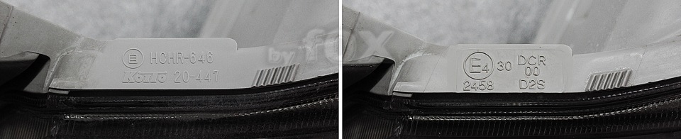

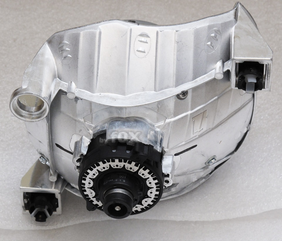

Я так понял, что для ламп D4S (у меня сейчас D4R) подойдут штатные блоки розжига?
И на втором фото не понял — почему маркировка D2S ?
номеров как таковых нет.
лампы подойдут если подпилить выемку (ключик)
Маркировку любую главное, чтобы под ксенон (попросил заказчик для наших гайцев)
