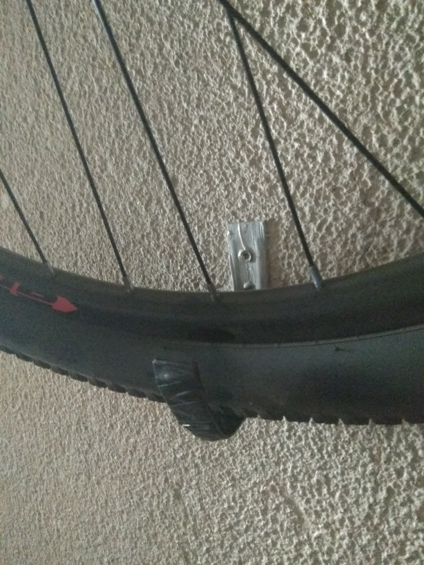

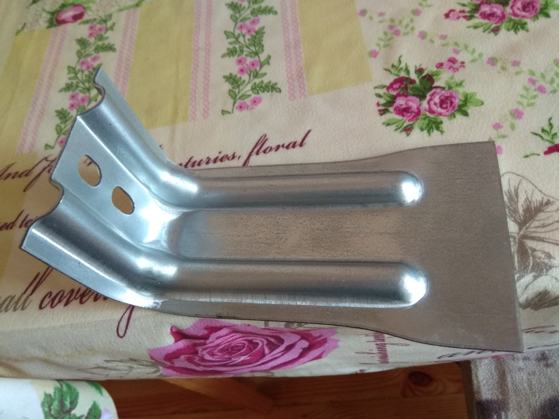

Но я пошел другим путем, обнаружив у себя металлические уголки:
Загнул край, сделал два пропила ножовкой по ширине оси педали, загнул среднюю часть в другую сторону и все, крепление готово!💥
Так как передняя часть велосипеда тяжелее, то она перевешивала, пришлось и спереди сделать крючок из оконного крепления:
Все части, контактирующие с велосипедом обмотал изолентой.

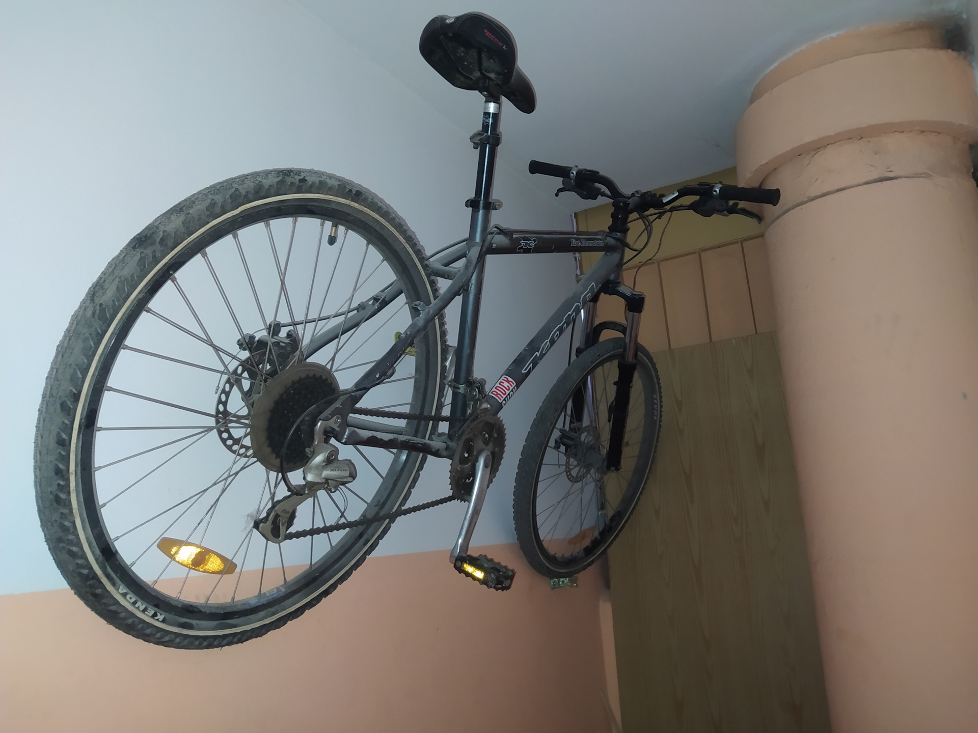

И вот итог:

Увидел на Али подобное впервые, в гараже наварил похожее и красота
Да, один из самых простых и практичных вариантов
Мужик, тебе кто нибудь говорил что ты Чертов гений!)))
СПАСИБО тебе!

Да такие и в продаже есть заводские) а уголок вообще вроде как для крепления вентфассада)
