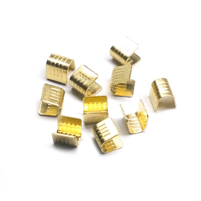

Стоп. А как же те клеммы, которые продаются в радио деталях? Серого цвета. Внутри и снаружи цвет одинаковый. Разве это не алюминий? 😅 обычно покупаю типа латунные, а серые (предположительно алюминий 🤨) не беру.
Посмотрите фото выше в сообщении. Такие клеммы?
По цвету такие, только более матовые. И без изоляции. В целом похожи.
Ради эксперимента можно купить, и распилить 🤗

Я использую для соединения такие, под обжимку
