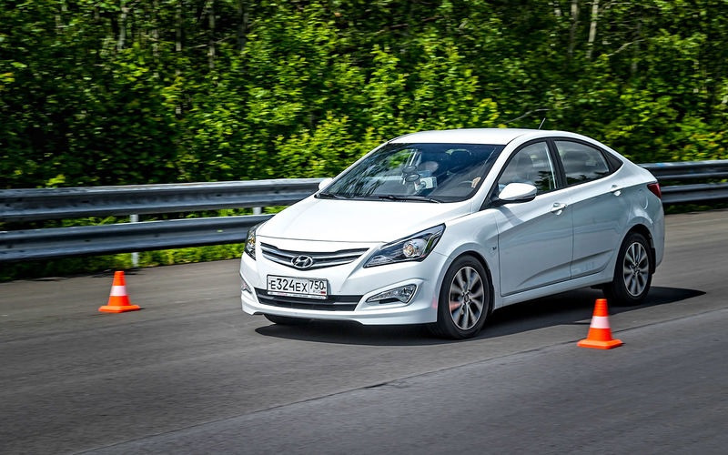

«Агрегатоносителем» выступил Hyundai Solaris, у которого мы отключили АБС и задние тормоза.

Методику испытаний мы разработали в прошлом году совместно со специалистами НИЦИАМТ НАМИ на основе Правил ЕЭК ООН. Тестирование проводили на дорогах Дмитровского автополигона. Чтобы получить максимально корректные результаты и оценить работу именно передних колодок, у серийного Соляриса отключили задние тормоза и АБС. Для чистоты эксперимента под каждый комплект колодок устанавливали новые фирменные тормозные диски.

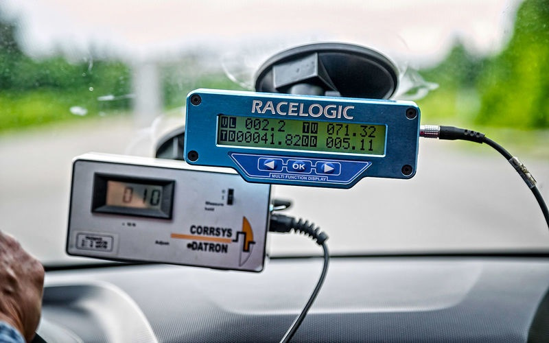

С помощью профессиональной аппаратуры измеряли тормозной путь и замедление. Но сначала фиксировали толщину всех колодок в четырех контрольных точках — такие же замеры провели и после испытаний. Результаты измерения разницы между усредненными толщинами до и после теста для каждой пары колодок сведены в таблицу. Толщины вентилируемых дисков (22,04–22,09 мм) за время тестов практически не менялись, поэтому их мы не указываем.
Нижний прибор показывает усилие на педали тормоза, верхний — скорость, тормозной путь и замедление.

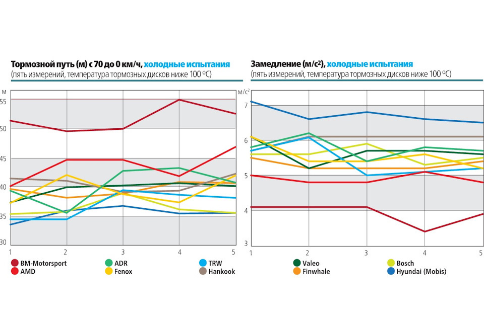

После обкатки проводим так называемые холодные испытания, когда температура тормозных дисков не поднимается выше 100 ºС. Испытатель тормозит со скорости 70 км/ч до полной остановки с усилием на педали 10–12 кгс. Замеряем тормозной путь и замедление. После каждого контрольного торможения проверяем температуру дисков. Если она выше 100 ºС, водитель остужает тормоза, делая холостой круг. По сути, холодные испытания имитируют работу тормозов в обычных условиях эксплуатации.

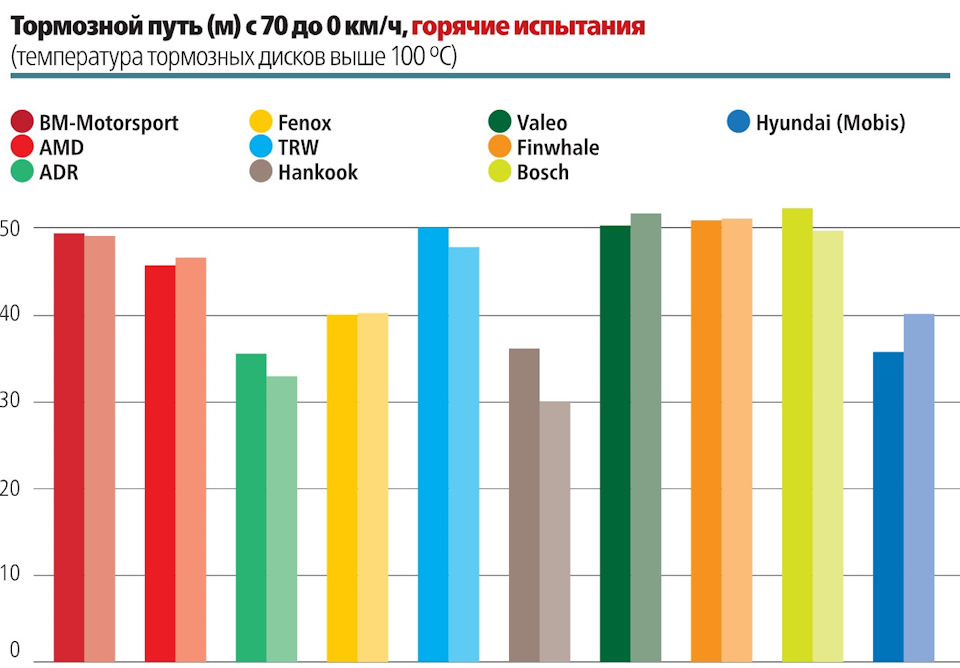

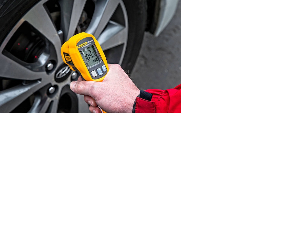

Для горячих испытаний, имитирующих напряженную горную езду или серию обгонов с резким торможением при возвращении в свой ряд, водитель нагревает тормоза, пятнадцать раз осаживая автомобиль с 70 до 35 км/ч с замедлением, близким к тому, при котором блокируются колеса, — но без блокировки! После этого — короткая остановка для контрольного замера температуры и два контрольных торможения с 70 км/ч до полной остановки. После второго торможения вновь контрольный замер температуры. Диски при горячих испытаниях нагреваются до 350–600 ºС. Такие температуры на короткое время вполне приемлемы для качественных колодок.

Лучшие колодки — разумеется, те, с которыми тормозной путь минимален, а замедление максимально. Кроме того, эти показатели должны быть как можно более стабильными в любых условиях, как при холодных, так и при горячих тормозных дисках.
Температуру тормозных дисков контролировали после каждого торможения.

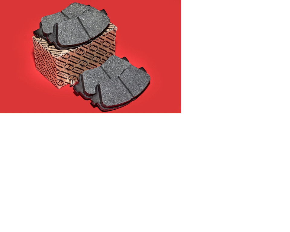

BM-Motorsport АВ 60001, Китай
Цена: 700 руб.
При обкатке усилие на педали до блокировки колес колебалось в пределах 26–47 кгс и долго не снижалось. Холодные испытания зафиксировали стабильно длинный тормозной путь: от 49,5 м до антирекордных для этого теста 54,5 м (на 5–6 м больше, чем с добротными колодками). И очень слабое замедление: 3,7–4,1 м/с². Горячие колодки тоже работают стабильно плохо. Износ накладок оказался самым высоким в тесте: 0,63 мм. Началось разрушение накладок.
ОЦЕНКА. Самые дешевые колодки в самой неброской упаковке оказались самыми плохими. Непригодны!

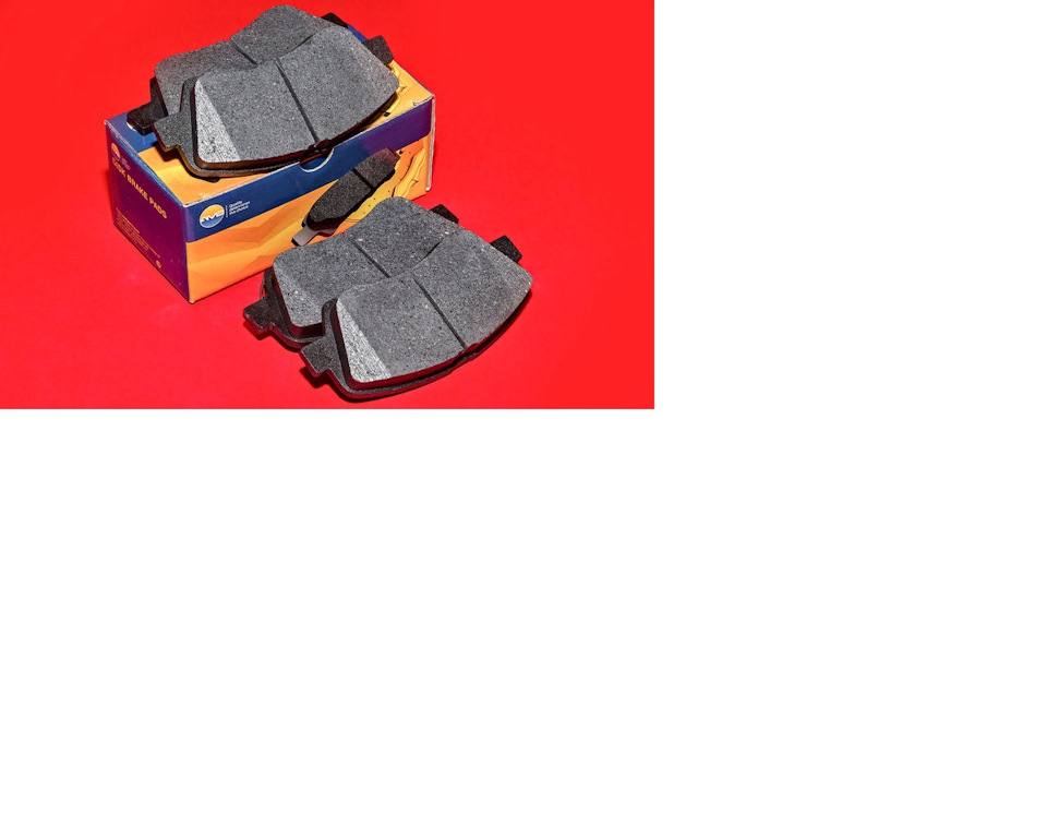

AMD PAD‑005, Корея
Цена: 710 руб.
Обкатывались эти колодки получше китайских BM-Motorsport. Усилие на педали до блокировки колес — около 24 кгс. Тормозной путь при работе холодных колодок короче, чем у китайских, но далеко не рекордный — от 40 до почти 47 м. Горячие колодки работают не хуже холодных, тормозной путь и замедление почти не меняются. Износ относительно невелик — менее 0,4 мм, но накладки начали разрушаться. Еще пара-тройка горячих торможений, и колодки можно будет выбрасывать.
ОЦЕНКА. Эти колодки лучше китайских примерно на те 10 рублей, на которые они дороже. Вывод тот же: не покупать!

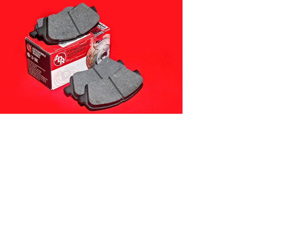

ADR 250311, Россия
Цена: 760 руб.
Притирались колодки долго, но в итоге усилие при блокировке колес достигло 24 кгс. Тормозной путь на холодных колодках не самый большой, однако нестабильный: разброс составил около 7 м. Значит, автомобиль при экстремальном торможении способен преподнести неприятный сюрприз.
Горячие колодки работают даже чуть лучше холодных. Но они вовсе не «спортсмены»: после теста началось разрушение накладок. В этой ситуации невеликий износ (0,39 мм) не очень-то радует.
ОЦЕНКА. Дешево и хорошо — трудносовместимые понятия. Конечно, бывали у нас на тестах колодки и похуже, но это слабое утешение.

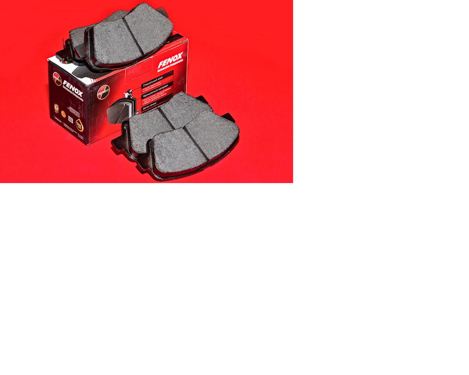

Fenox BP 43151, Белоруссия
Цена: 960 руб.
Колодки притирались довольно долго. Вначале испытатель вынужден был давить на педаль тормоза с усилием 56 кгс, но постепенно оно снизилось до приемлемых 17–19 кгс.
Тормозной путь и замедление в ходе холодных испытаний далеко не рекордные, но более-менее приемлемые. После разогревочных торможений белорусские колодки оказались очень горячими: диски нагревались до 530 ºС. Однако тормозной путь вырос не сильно. Износ невелик — 0,31 мм, но первые признаки разрушения оказались налицо.
ОЦЕНКА. Приемлемо для очень спокойного, расчетливого и экономного водителя. Но до эталонных колодок этим пока далеко.

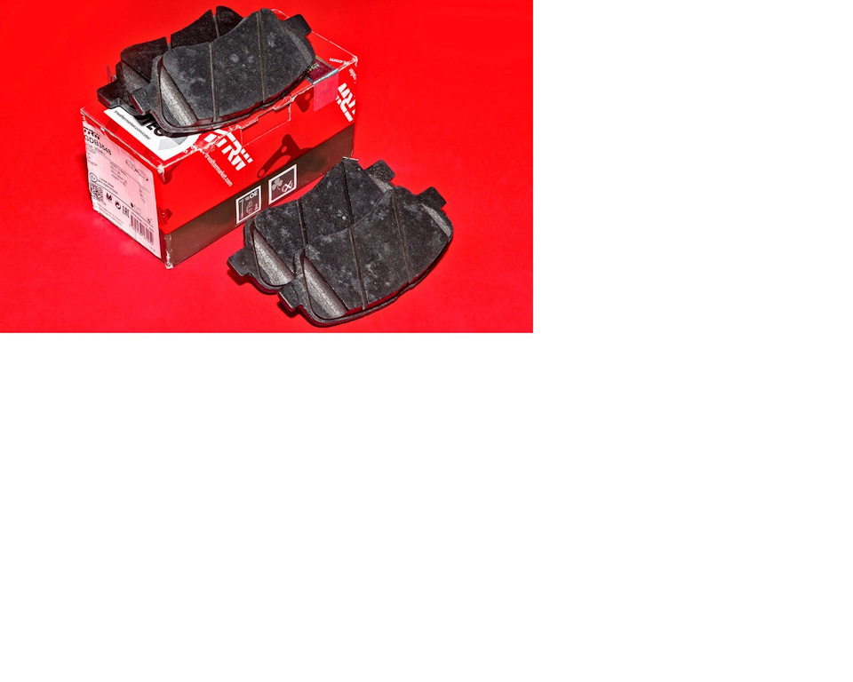

TRW GDB 3548, EU
Цена: 2110 руб.
Эти недешевые колодки могли бы притираться и получше. Блокировка колес начиналась с усилия 52 кгс, но затем оно стало уменьшаться. Тормозной путь при холодных испытаниях: 34,4–39,4 м. Это первые колодки, с которыми Solaris уверенно «вышел» из 40 м «холодного» тормозного пути. Но при нагреве тормоза «поплыли» — путь вырос на 10–15 м. Много! Температура дисков при этом была относительно невелика: 312–430 ºС. После теста колодки выглядят как новые, но износ велик — 0,62 мм.
ОЦЕНКА. Годятся для обычной, неэкстремальной езды. Но за такие деньги есть колодки и получше

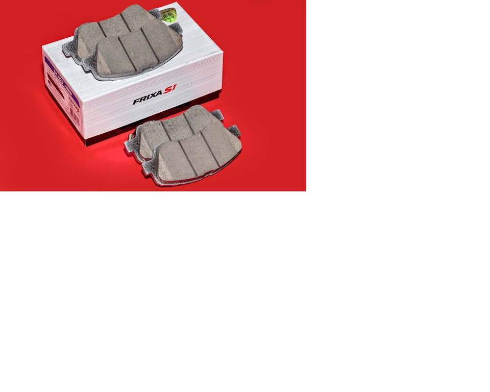

Hankook Frixa S1, Корея
Цена: 3650 руб.
Самые дорогие колодки, дороже фирменных. Впервые мы столкнулись с тем, что детали уложены в поролон! Колодки высококачественные, о чем свидетельствует, в частности, быстрая обкатка и невысокое (14–16 кгс) усилие на педали для блокировки колес. Тормозной путь стабильный, однако не рекордный. Горячие колодки работают лучше холодных, но менее стабильно. Несмотря на высокий нагрев (480–520 ºС), разрушений накладок после испытаний мы не обнаружили. Износ не самый маленький — 0,43 мм.
ОЦЕНКА. Добротные, высококачественные изделия, но цена завышена.

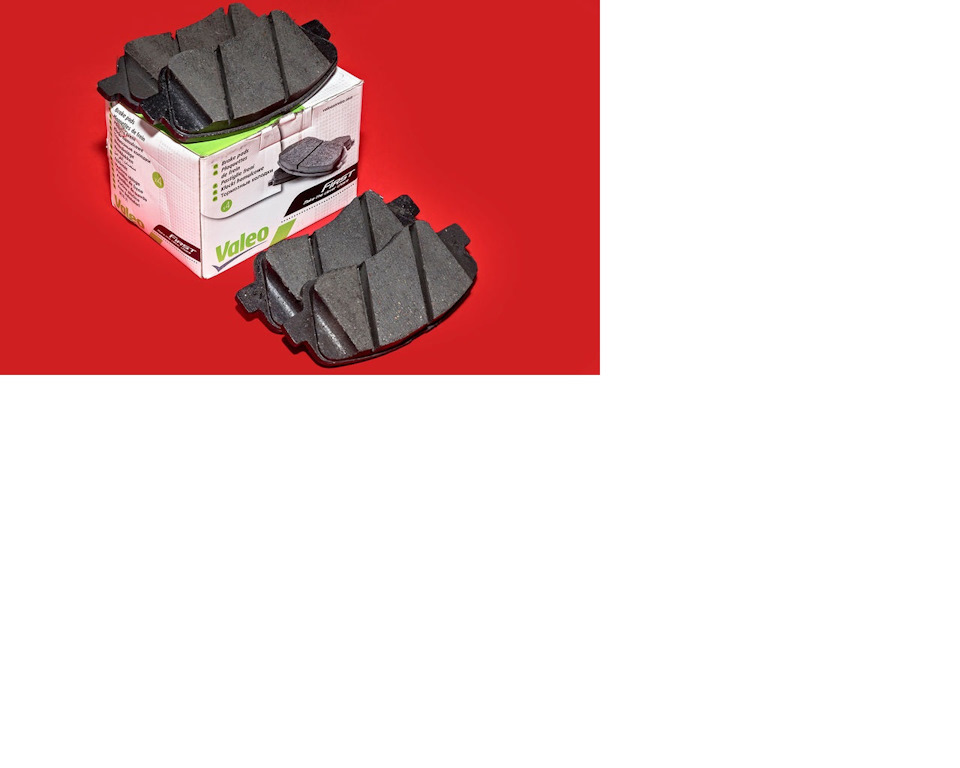

Valeo, Индия
Цена: 2040 руб.
По сути, эти колодки делят четвертое и пятое места с колодками марки Hankook. Выбрать из этой пары лучшие весьма сложно.
При обкатке колодки работали неплохо: усилие на педали высоковато (31–35 кгс), зато стабильно. Тормозной путь в ходе холодных испытаний тоже стабильный (разброс результатов измерений — всего 3 м) и небольшой. Диски с этими колодками нагревались сильнее всех — до 600 ºС, однако колодки не разрушались, а их износ составил 0,36 мм. «Горячий» тормозной путь вырос на 10–13 м, но остался стабильным. Состояние колодок после испытаний — отличное.
ОЦЕНКА. Вполне хорошие колодки. Недостатки по сравнению с колодками марки Hankook — худшее торможение при горячих испытаниях, достоинства — чуть более стабильные показатели «на холодную» и в полтора раза меньшая цена.

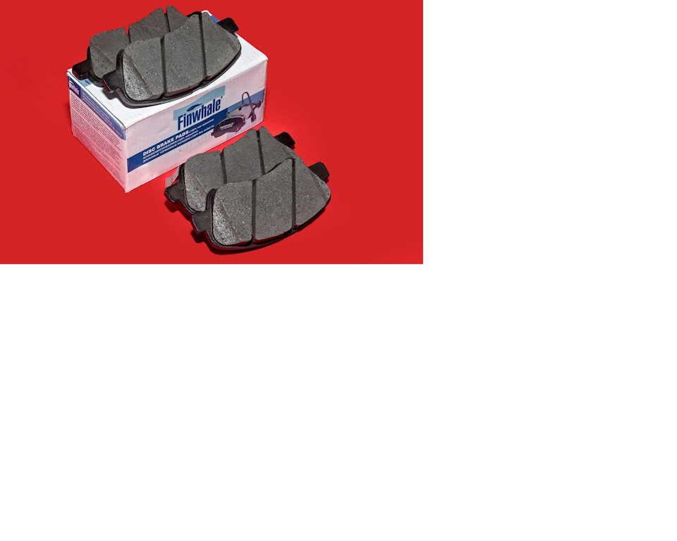

Finwhale V1017, Германия
Цена: 1430 руб.
Колодки очень близки по качеству к конкурентам марок Valeo и Hankook. Обкатывались быстро, обеспечили небольшой и очень стабильный тормозной путь. А вот нагрева эти колодки не любят: тормозной путь стабилен, но далеко не рекордный: 51 м. Признаков разрушений нет, износ — менее 0,35 мм.
ОЦЕНКА. Хорошие, надежные и недорогие колодки. При обычной эксплуатации не каждый почувствует разницу с лидерами нашего теста. И всё же она есть…

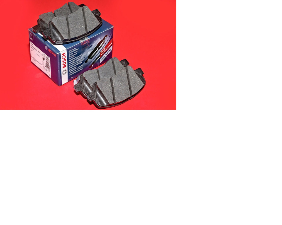

Bosch 0986494563, Индия
Цена: 2200 руб.
Притирались колодки неидеально: поначалу усилие на педали для блокировки колес достигало 55 кгс, потом снизилось до 25 кгс. Но уж когда накладки притерлись, Solaris стал показывать прекрасные результаты: тормозной путь стабильно меньше 39 м.
А вот горячие колодки работают заметно хуже и менее стабильно. Их состояние после теста нормальное, износ — всего 0,25 мм.
ОЦЕНКА. Если вы не гонщик, эти колодки для вас. При неэкстремальных температурах колодки Bosch обеспечат стабильно низкий тормозной путь при невысоком износе.

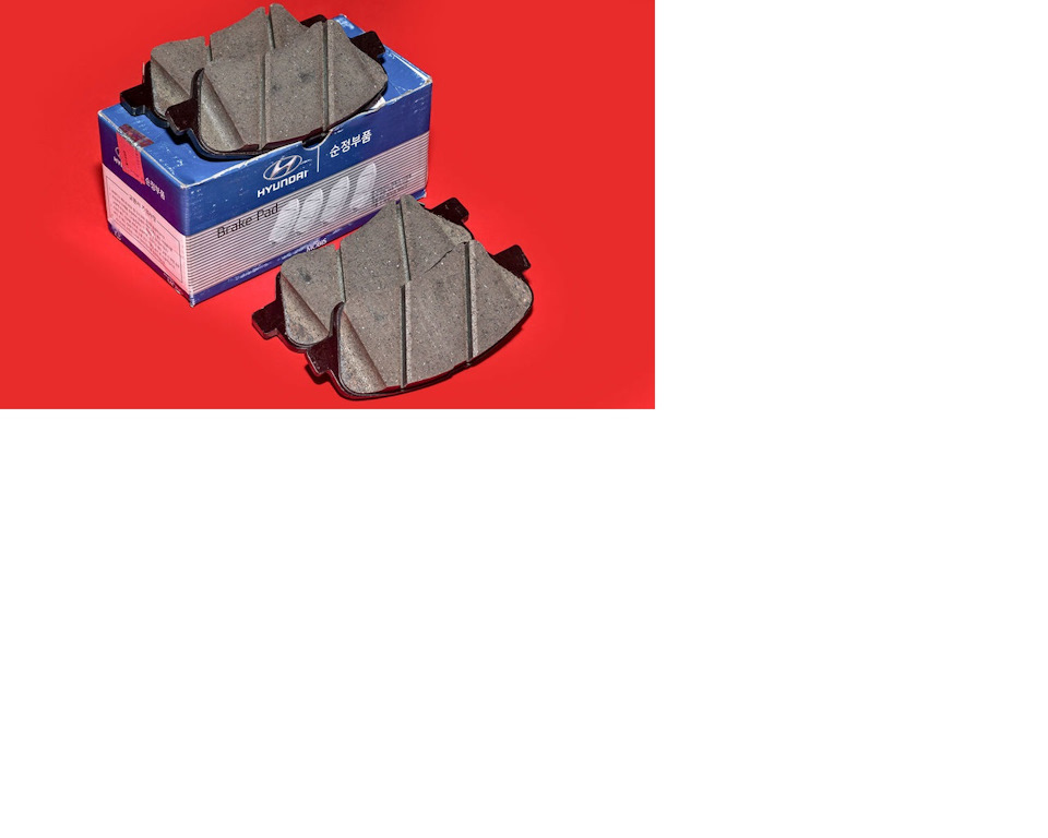

Hyundai (Mobis), Корея
Цена: 3310 руб.
Фирменные колодки несут марку Mobis. Уже при обкатке стало ясно, что это высококачественный товар. Фактически обкатка и не требовалась: тормоза работали стабильно, блокировка начиналась при усилии чуть выше 12 кгс. Холодный тормозной путь низок и стабилен: от 33,5 до 36,7 м — это лучшие результаты в тесте. Показатели при горячих испытаниях чуть менее стабильные, но тоже радуют: 36–40 м. Износ после теста — 0,33 мм, состояние колодок хорошее.
ОЦЕНКА. Малый тормозной путь, отменное замедление, низкий износ — это лучшие колодки нашего теста. Но и цена о‑го-го!
