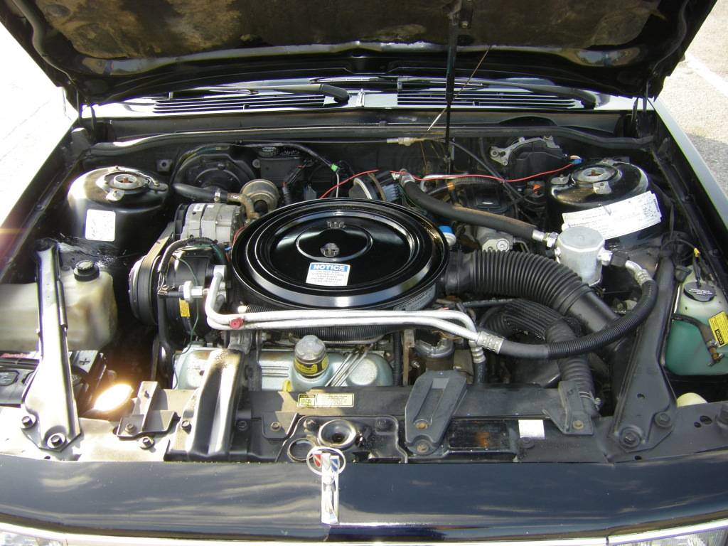

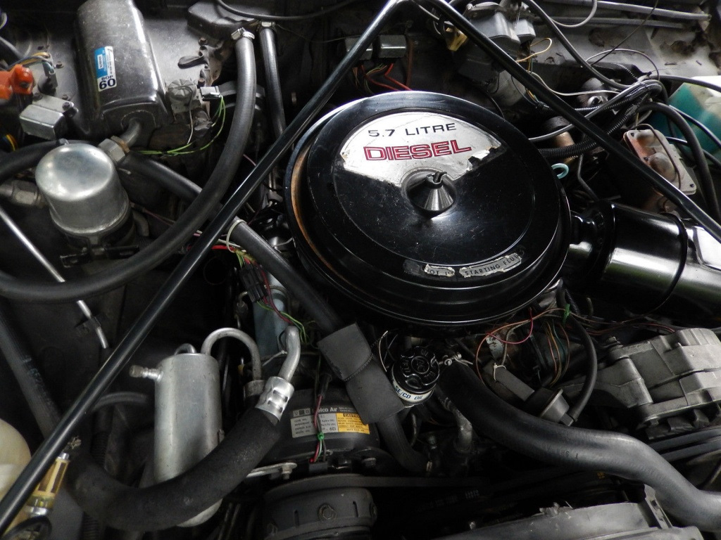

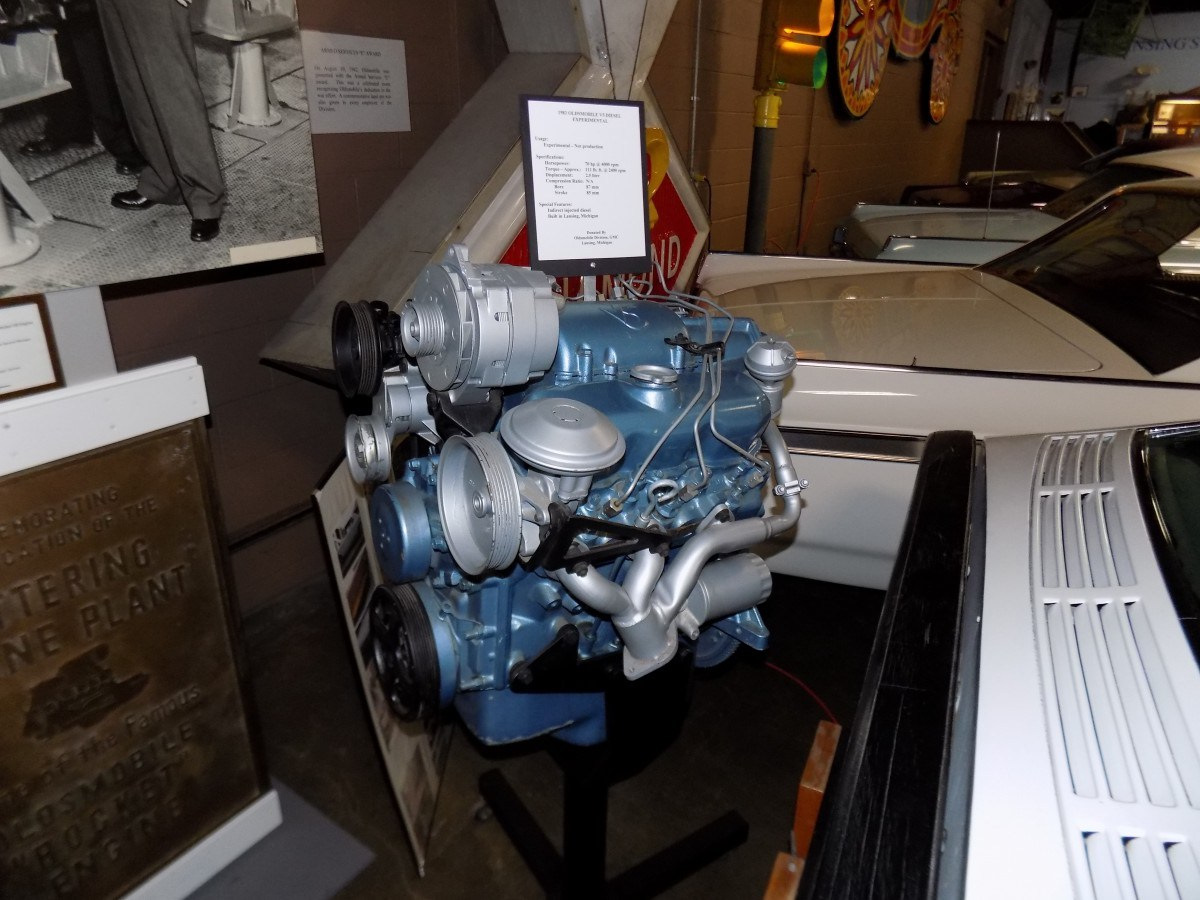

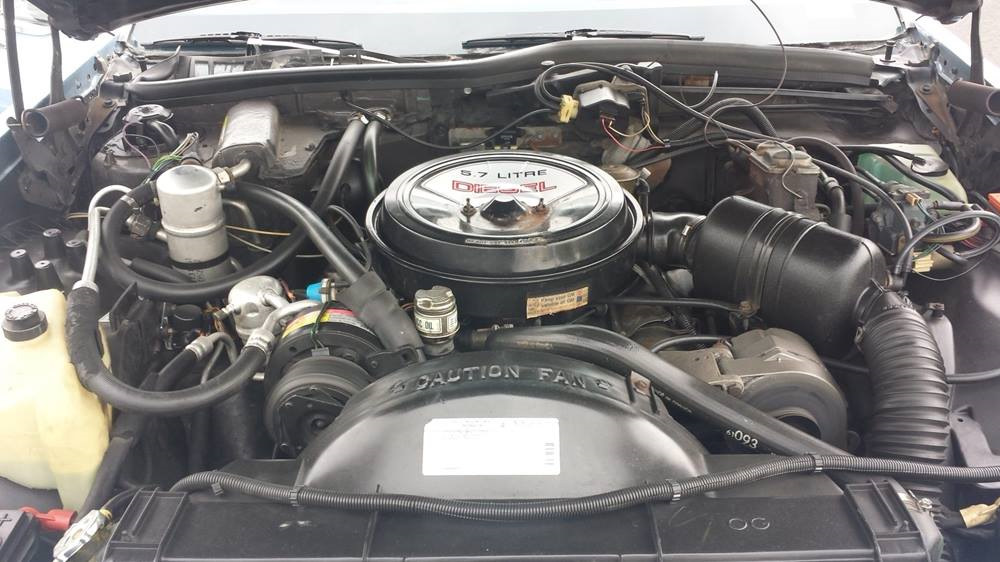

350 Diesel «LF9» (1978-85)
Дизельные «350» имеют ту же принципиальную конструкцию, что и остальные моторы семейства. Однако, буквально взаимозаменяемы лишь клапанные крышки, поддон картера, водяная помпа, масляный насос и выхлопные коллекторы. Блок цилиндров изрядно усилили: например, шатунные и коренные вкладыши использовали от биг-блоков Oldsmobile, а также значительно увеличили толщину стенок цилиндров — практика показала, что его можно рассверливать аж на 0,2" (5 мм), в то время, как остальные Rocket поддаются только типичному для большинства V8 рассверливанию на 0,03-0,06" максимум (0,8-1,5 мм). Также, дизельные «350» получили другую конструкцию цепи распредвала, которая позволила разместить на желаемом месте специфический топливный насос высокого давления. Ну и, естественно, сами головки, поршни, впускной коллектор и система подачи топлива (топливный насос высокого давления и форсунки) полностью изменены для дизельного ДВС. Так что, популярный миф о том, что это «переделанный бензиновый двигатель» слишком упрощает ситуацию, хотя обратный процесс как раз возможен: приложив достаточно усилий, можно собрать бензиновый мотор на основе дизельного блока Oldsmobile.

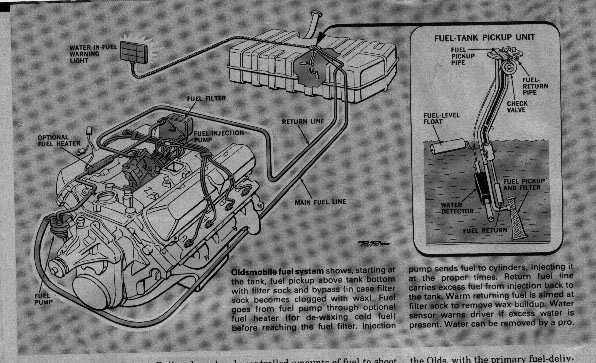

А вот болты ГБЦ использовали те же самые, что и стало главной проблемой этого двигателя. Даже по изначальным планам Чарльза Кеттеринга, степень сжатия Rocket должна была составлять 12:1 и вся конструкция проектировалась примерно исходя из этого значения. В дизельном двигателе степень сжатия вдвое больше — 22,5:1 и оказалось, что даже увеличением под конец производства диаметра болтов все равно нужной надёжности добиться нельзя, по-хорошему. В идеале, нужно было пересматривать схему крепления ГБЦ, чтобы избавиться от первого бича Oldsmobile Diesel V8, который проявлял себя таким образом: слабые болты не выдерживали нагрузки, от чего растягивались или лопались, нарушалась целостность прокладки ГБЦ, а сами головки искривлялись.
Второй бич этих моторов — вода, в определенном количестве все же попадающая в состав дизельного топлива. В случае США того времени, качество дизеля было так себе и содержание воды оказалось высоким. Само по себе это не очень страшно, но экономисты Oldsmobile потребовали отказаться от фильтра-сепаратора потому, что это удорожало конструкцию на $12. В результате, стальные детали топливной системы высокого давления просто ржавели и массово выходили из строя. С 1981 года в автомобили добавили лампу-индикатор воды в баке (правда, она загоралась, когда там набиралось 10 литров воды!), но процедура ее удаления все равно оставалась задачей для дилера, а не водителя, причем Oldsmobile официально были против самостоятельного дооснащения сепараторами.
Третий бич — короткие болты крепления коренных подшипников, из-за которых ранние двигатели часто просто ломали коленвал. Также часто были проблемы с выработкой на распредвале… Наконец, последняя проблема была связана с выбором трансмиссии: GM сагрегатировали дизель с самой слабой АКП — THM200. Мало того, что производитель в итоге официально запрещал буксировать что-либо этими машинами, но даже без такой дополнительной нагрузки коробка передач стала слабым звеном и часто выходила из строя.
Все дизельные «350» 1978-85 годов имели одинаковый RPO-код LF9, под которым известны до сих пор. По характеристикам ранние моторы чуть отличаются от поздних, причем показатели даже упали:
— 1978-79: 125 л.с. при 3600 об/мин, 298 Нм при 1800 об/мин
— 1980-85 (кроме грузовиков): 105 л.с. при 3200 об/мин, 278 Нм при 1600 об/мин
Грузовая версия 1980-81 годов сохранила прежние показатели, а также форсунки карандашного типа и наружный EGR.
По надёжности ситуация противоположная с мощностью и под конец выпуска эти моторы были гораздо удачнее, чем в первые годы. Если быть точным, то GM пытались исправлять ситуацию почти ежегодно:
— 1980 (в середине года): обновленные ГБЦ, ТНВД и форсунки (тарельчатые вместо карандашных);
— 1981: новый блок (с маркировкой DX вместо D) и ГБЦ, усиленный коленвал, удлиненные коренные болты, гидравлические толкатели клапанов, новый впускной коллектор, внутренний EGR, ещё раз обновленный ТНВД;
— 1982: поршни симметричного дизайна (ранее были «правые» и «левые»), усиленные болты ГБЦ;
— 1983: ещё раз усиленные болты ГБЦ, более толстые шатунные подшипники;
— 1984: улучшенные мосты коромысел ГРМ;
— 1985: улучшенные прокладки ГБЦ от Fel-Pro
Визуально, самый простой способ отличить ранний двигатель под капотом от позднего — это крепление воздушного фильтра. В 1978-80 годах (а также в грузовиках 1981 года) оно было одноболтовым, а в 1981-85 годах — двухболтовым.
Таким образом, под конец выпуска GM на самом деле довели спецификации двигателя до достаточно неплохого состояния и нареканий на последние дизельные Oldsmobile стало гораздо меньше. Но, кроме объективных причин сыграл свою роль и человеческий фактор. Простые американские механики без специального обучения видели двигатель, внешне очень похожий на привычный им бензиновый Rocket V8 и подходили к нему с теми же методами. Например, при ремонте пробитой прокладки повторно использовали болты ГБЦ (кроме лопнувших), от чего проблема возвращалась буквально через 10-20 тысяч км. Для более качественного обслуживания дилерам нужно было бы тратить деньги и на обучение персонала, и на специфичное для дизельных моторов оборудование, например для ремонта ТНВД и форсунок — но большинство не желало этого делать. Поэтому, ремонт топливной системы происходил таким образом: вместо того, чтобы диагностировать конкретную поломку и устранить ее на месте, механик дилера демонтировал ТНВД и упаковывал его в специальную коробку для отправки производителю (Stanadyne или Roosa Master), где квалифицированные специалисты без проблем чинили, но «вслепую», без привязки к клиентскому автомобилю…
Даже простая замена масла, которую в США часто проводят просто на АЗС, могла превратиться в проблему: с одной стороны, производитель справедливо требовал менять масло каждые 5000 км, с другой же — далеко не всегда при замене использовали масло требуемых «дизельных» спецификаций, вместо этого заливая обычное масло для бензиновых Rocket V8 (например, потому, что «дизельного» масла просто не было в наличии). В общем, из-за непонимания специфики этих моторов общественное мнение о них лишь усугубилось и, поэтому, к 1985 году этот двигатель уже никто не хотел… Тем более, что топливный кризис окончательно отступил.
Как можно заметить, дизельная разновидность и так протянула на рынке дольше, чем бензиновый «350» у Oldsmobile, но с производства его сняли все же задолго до конца выпуска Rocket V8 в целом. На пике производства, Oldsmobile покрывал 60% американского рынка дизельных авто, выпуская по 300000 моторов ежегодно. Но, снижение цен на бензин и низкое качество собственно этого агрегата, как такового, сделали его век недолгим и, по большому счету, печальным.
