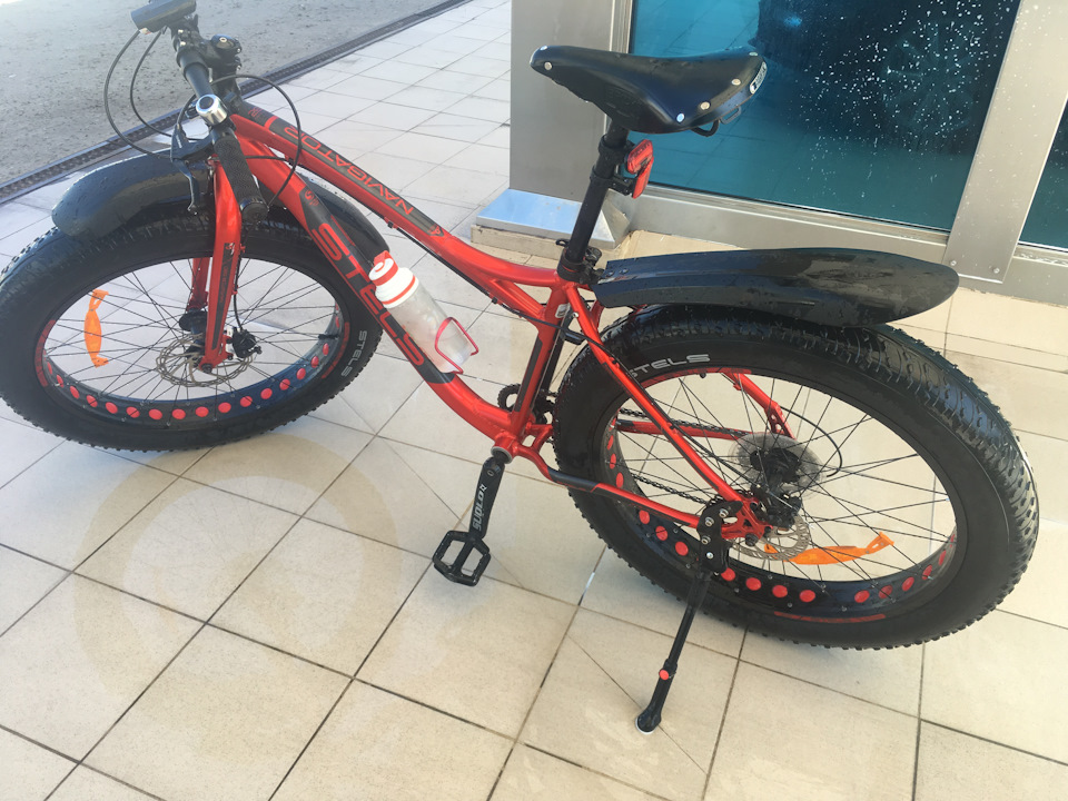

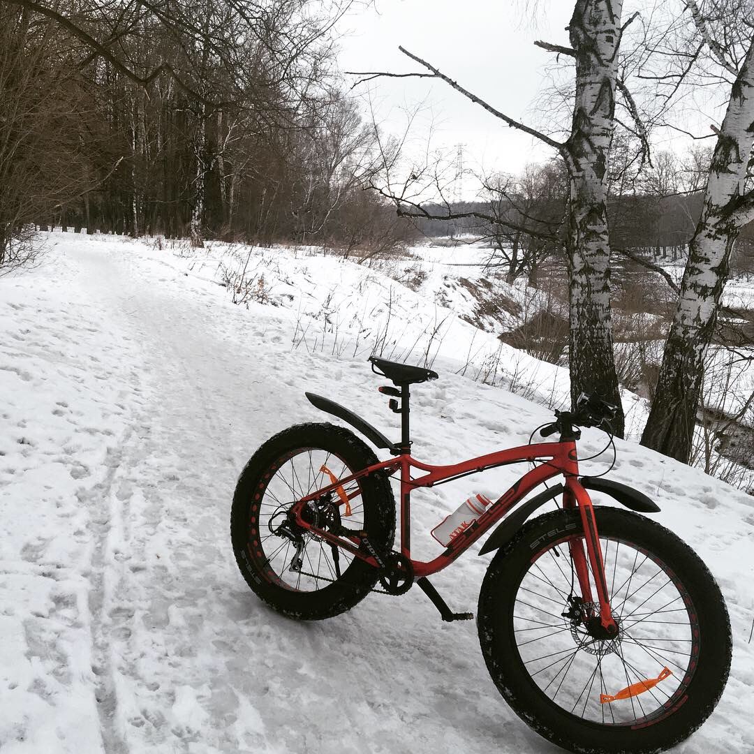

Мне этот велосипед подарили. Сказал бы что хочу простой подарили бы простой, но сказал что я бы при прочих равных предпочел Фэт. Во первых он мне просто эстетически нравится. Немного непропорционален, но зато все не как у людей, необычно. Это потом сыграет со мной злую шутку, это будет потом. Что имеем в итоге.

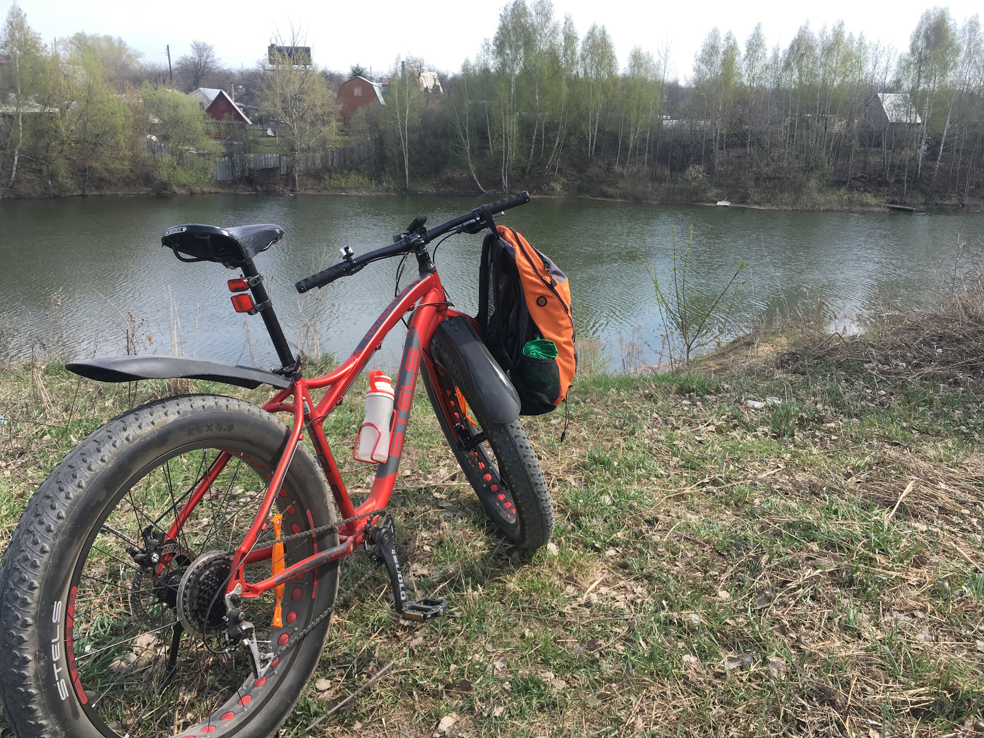

Велосипед Стелс агрессор 680 мд Кажется называется он именно так. Вилка жесткая, без амортизаторов. передач 8. На каретке 1 звезда. Наконец то проходит то время когда велосипедисты меряются пськами у кого передач больше. Когда то у меня был 24скоростной нордвэй, и он считался круче чем 21 скорость, но хуже чем 28. Имхо бред. Я рад упрощению конструкции. я рад тому что у меня 1 переключатель. и нет этой кучи звезд. Далее. резина 26 дюймов ширина 4. Не самая широкая есть и 4.7 есть и 5 и более, скажем так, среднячок. Резина на манер родной резину Уазика. вроде и центральное ребро беговое, и по бокам есть зацепы. на боковинах написано СТЕЛС на самом деле резина марки чаоджань чаохань, в общем опять же известный производитель резины. надо найдете. обода г 80 мм. втулки на обычных подшипниках, шатуны не знаю какой фирмы. звезды како йто бюджетное шимано. тормоза дисковые для понта, не иначе. Но что есть то есть. ранее у меня дисковых не было всегда были ободные, и если честно я бы предпочел ободные снова. Кроме того что от восьмерки они тормозят неровно недостатков не помню. ну в дождь там в грязь понятно, не поездишь особо с ними, но мы ездили.
сразу сновья я перебрал велосипед и отрегулировал подшипники. все были перетянуты. Смазка была но как то скудно. Исправили положение.
На следующий день купил крылья, фару и фонарь, флягодержатель, и состоялся первый выезд.
Первый выезд не разочаровал. люди оборачиваются, пухлые колеса уверено катятся вперед. Да да именно уверенно, я качаю более 1.5 и мне нравится как оно едет. накат отличный. Естественно я хотел протестировать как оно на низком давлении и стравился достаточно сильно. как итог я получил аморфный велосипед. причем самое неприятное это то, как он едет по грунтовке в этом состоянии. он как бы доворачивает руль сам в сторону наибольшего сжатия шины профилем дороги. Ни в одном ролике про фэтбайк я это не слышал, хотя если подумать это логично.

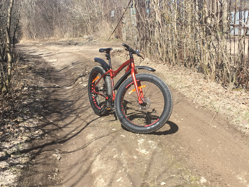

Фэту нужна передняя подвеска что бы отрабатывать крупные неровности. да на среднем давлении мягкие шины отлично отрабатывают мелкие ветки, бордюры, и прочую мелочевку. ведь фактически при этом отсутствую неподрессоренные массы. А вот когда ямки покрупнее то может возникнуть ощущение что скачешь на гимнастическом мяче. Вроде бы все мягко но вдумайтесь, вы отрабатываете все колесами. колеса это надутые резиновые мешки и в них НЕТ и не будет амортизаторов. Эти затухающие колебания будут преследовать вас пока вы снова не вернетесь к нормальному давлению выше среднего. Это напрягает. Плюс пресловутый доворот. Как итог нормальная езда это среднее и выше среднего давление. а по ровным дорогам высокое.
фэт не едет по целине. Факт. Не тешьте себя мыслью что купив фэт вы сможете как на снегоходе ездить по насту. Нет если вы скромный мальчик с явной дистрофией и весите около 60 кг, то может быть, а если вы как я, хорошо за сотку то нет. Фэт хорошо проходит сыпуху, без проблем едет по натоптанному тротуару и заснеженым дорогам где внизу есть за что зацепиться. даже по льду на летней рещине он едет годно. Но по снегу по пашне не идет. Даже кашу он проезжает на ура, и во всем этом превосходит обычный вел. Но не по целине. .
Фэт едет по грязи но недолго. Протектор слишком неочищаемый, склонный к замыливанию и езда по грязи доставляет удовольствие не более чем на обычном велосипеде. Но черт возьми он прикольный! просто сам по себе прикольный и не обременительный. Весит он 16 кг. понятно что я навесил допов и он потяжелел. Да у него наверное паршивая аэродинамика на скорости, но он и не претендует на скоростные качества. он тихоход.приятный комфортный тихоход. Но это уже не заводской стелс.

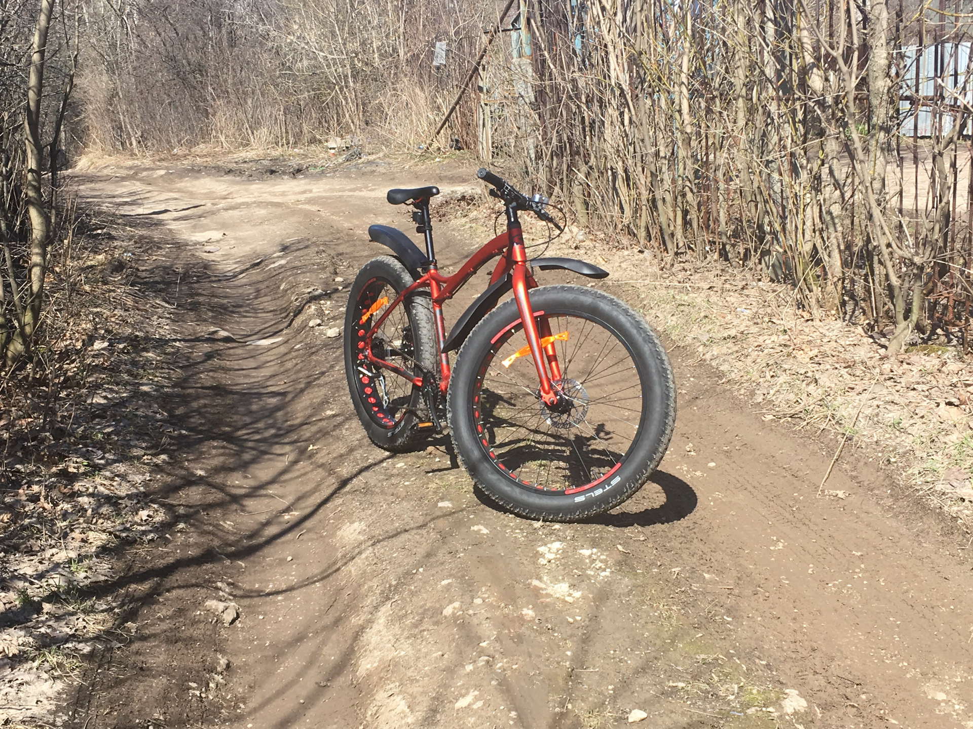

В этом году он пережил ряд изменений которые пошли ему на пользу.
первое что я заменил это седло. Поставил хвалёное седло фирмы Брукс и не пожалел ни разу. Родное где то лежит, может и верну для сравнения, но брукс хорош, хоть и стоил 5-7 тысячь.

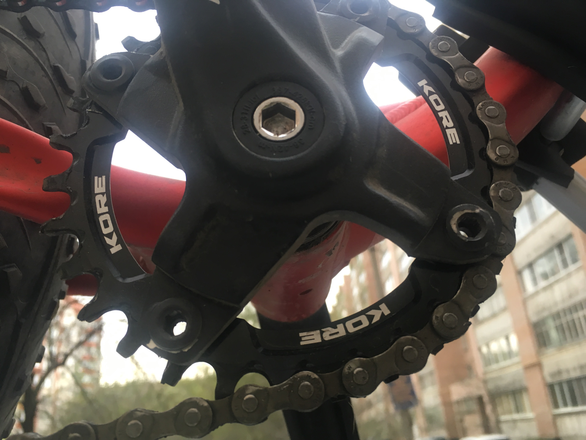

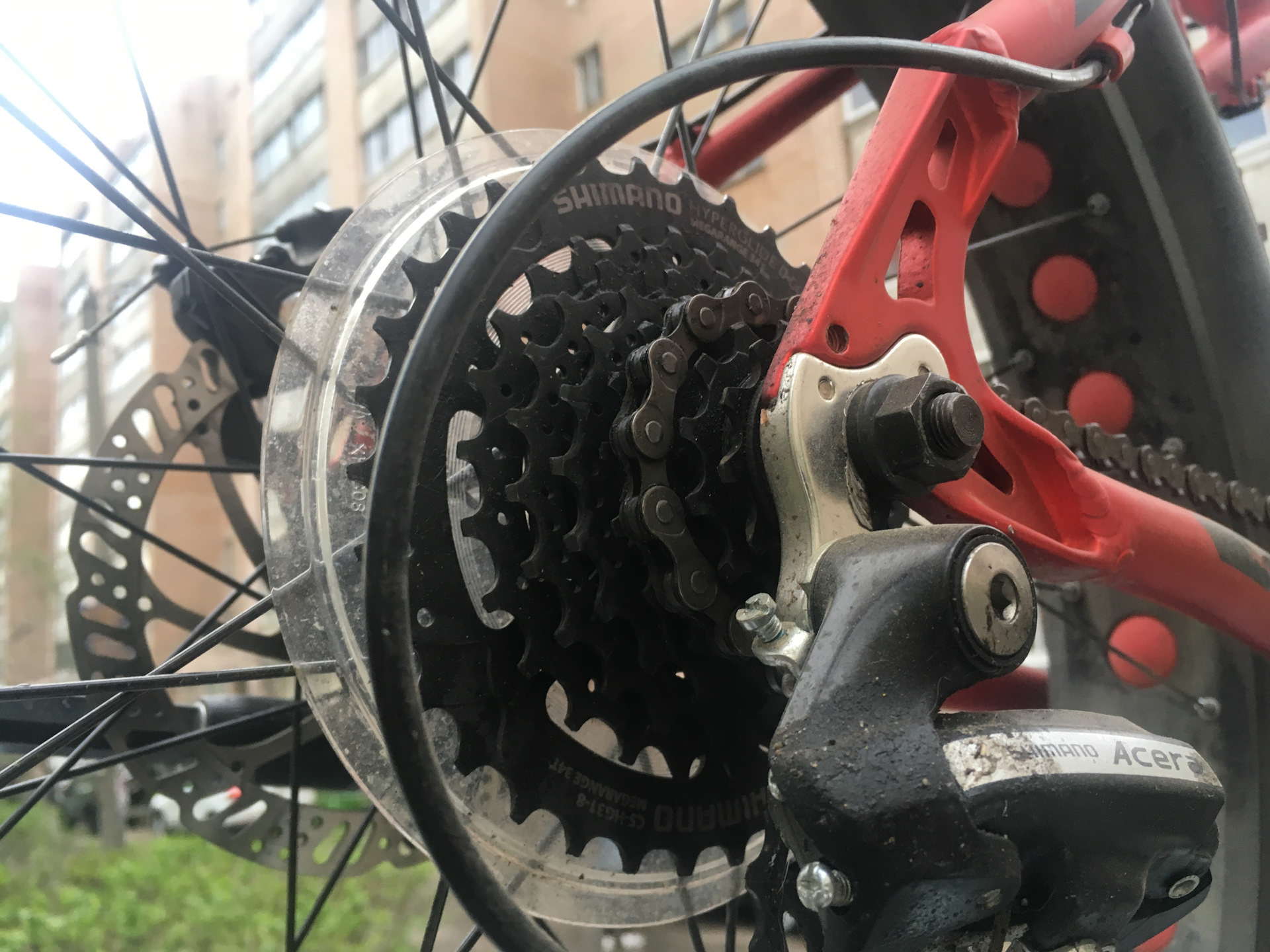

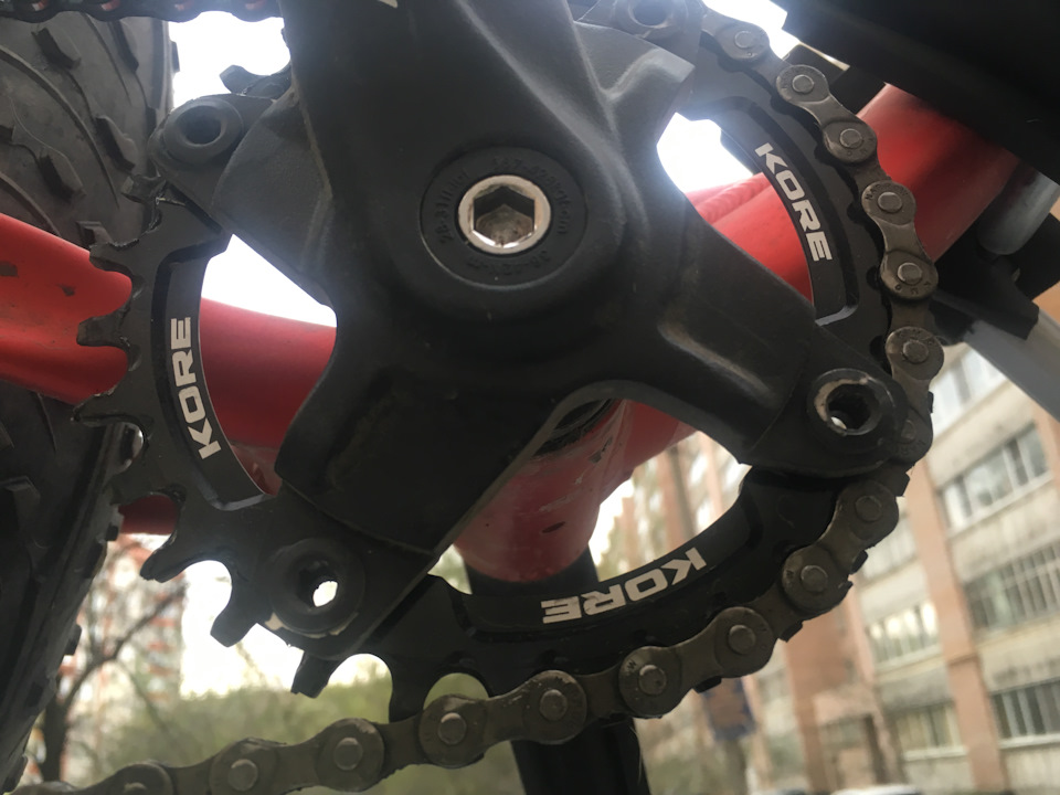

Далее я заменил трансмиссию. А именно заднюю кассету и переднюю звезду.
Суть такая что фэтбайк не имеет пониженной передачи. передняя звезда у него 34 зуба а задняя самая большая 36. теперь стоит звезда кона перед 32 а зад 38. стало лучше, у нас появилась возможность залазить в крутые горки и ползать как черепаха.

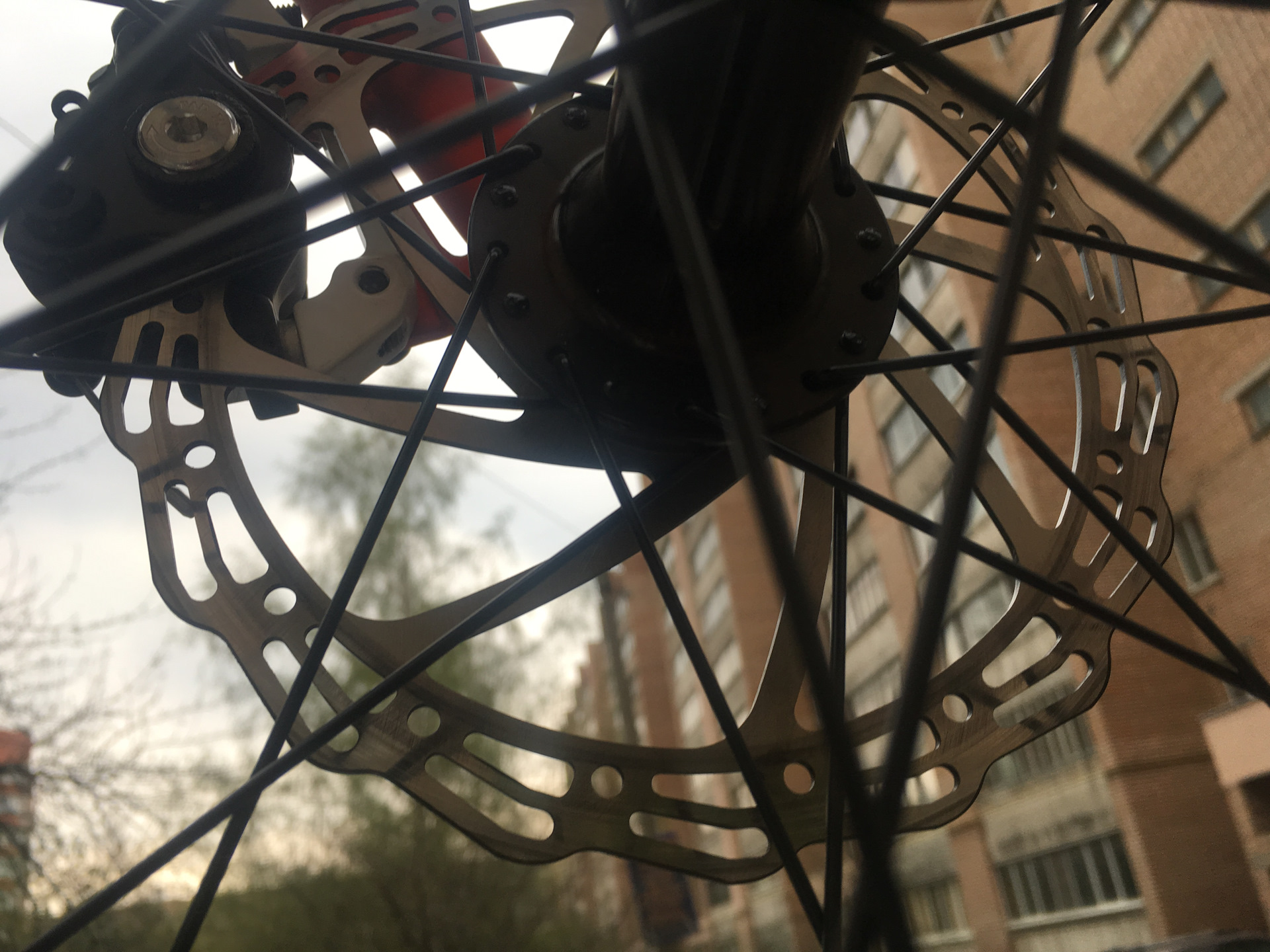

Затем я сменил передний тормозной диск на 180мм. и колодки на органику. тормоза стали получше, но все так и не идеал ни разу. Тормоза на фэтбайке место слабое, склонное к перегреву, но если ездить без экстрима то хватает, даже более чем.
Заменил вынос руля и поднял руль. Сделав это я осознал что все прошлое время ездил как урод. Теперь фэт стал больше круизер, и мне это нравится.

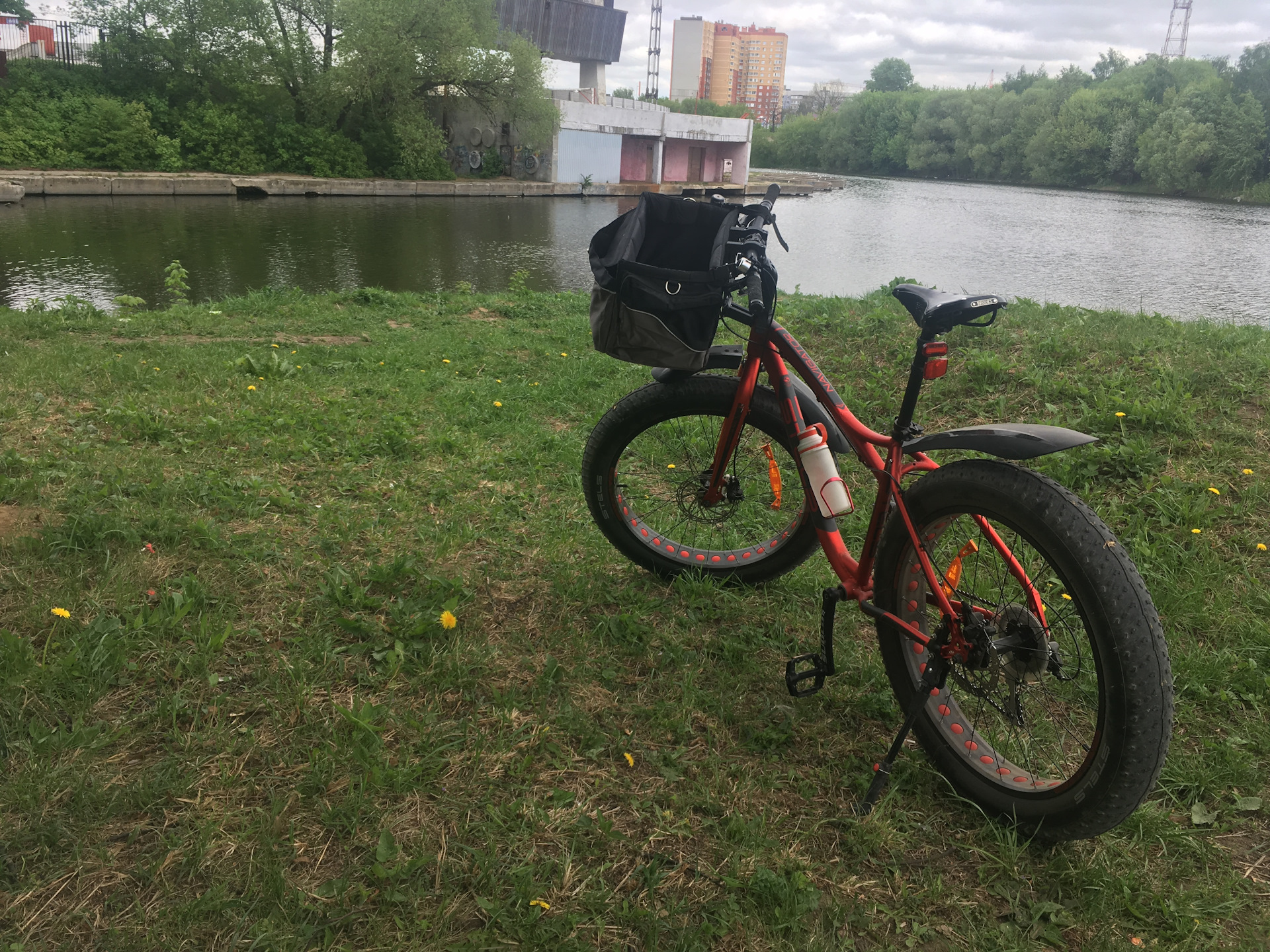

Фэт трудно затаскивать на балкон, и пришлось переделывать багажник на крышу под него. переделок не много, на пару часов. Сейчас он транспортабелен на крыше.
Как видите собачья велосумка легко встала на него и не сильно изменила управляемость. Я бы даже сказал с собакой за передней осью управляемость улучшилась при определенных режимах. Так вот я вам все разложил как есть, опираясь на свой опыт владения фэтбайком в течение года.

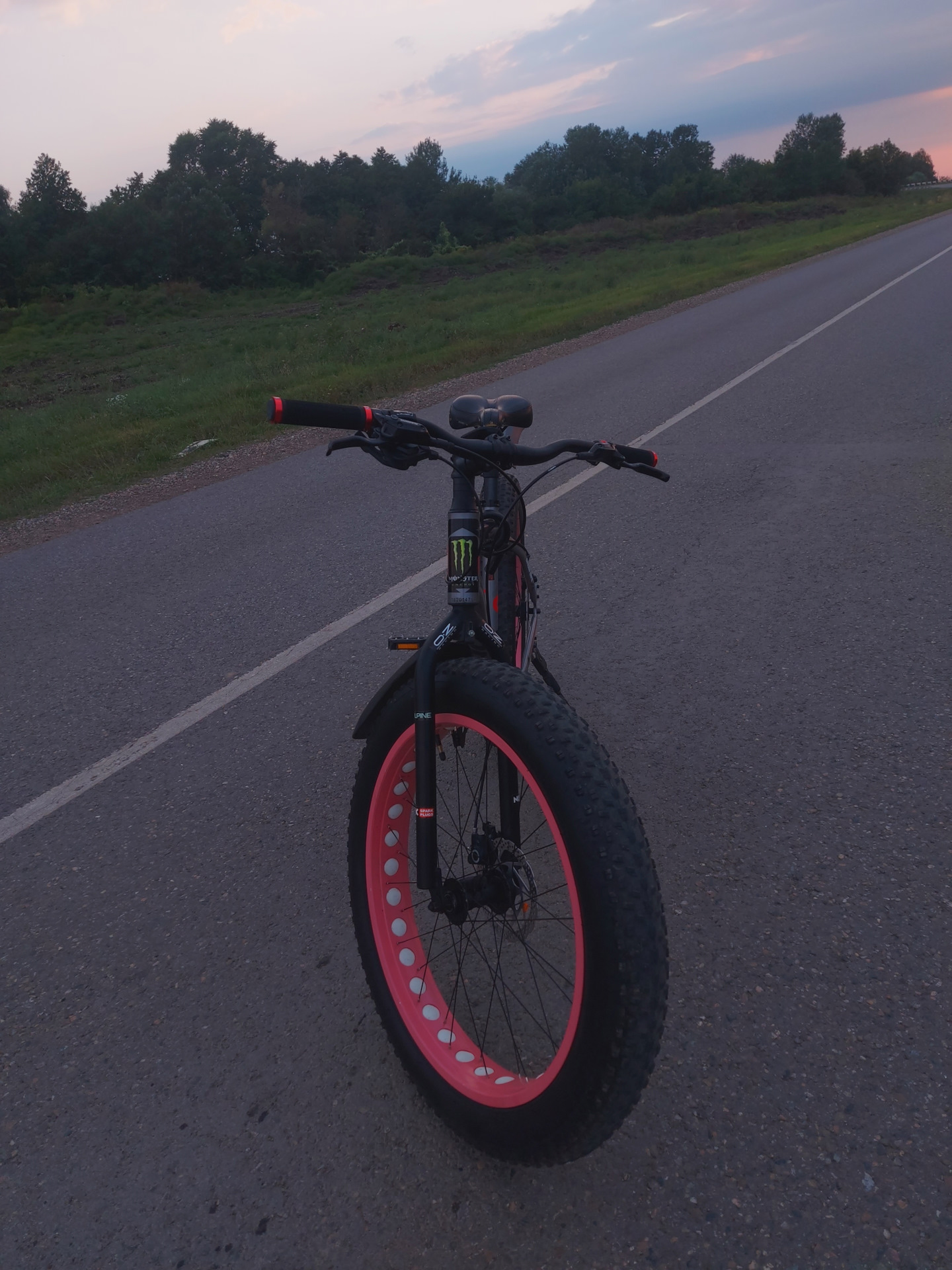

У меня вот такой, RKS XR-6. Взял с рук, поменял тормоза — поставил гидравлические. Катаю по фану без претензий на бездорожье. Аккума хватает на 60-70 км, если педалировать не напрягаясь в 1-м режиме. Скорость 35 км/ч. Рама алюминиевая, но весит немало.

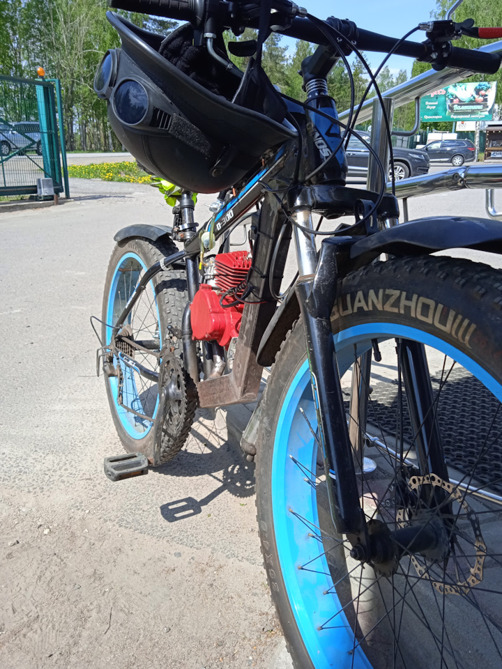

Откатал прошлый сезон на фэте dinos 300 26*4 весной поставил на него веломотор f80 ))
Оч недурно. Купил ригу 13 с 80кой и купил ей новую f100. Как решили вопрос с задними тормозами?
Буду изготавливать высокие ободные тормоза, так как калипер и ротор были замечены на звезду от мотора.

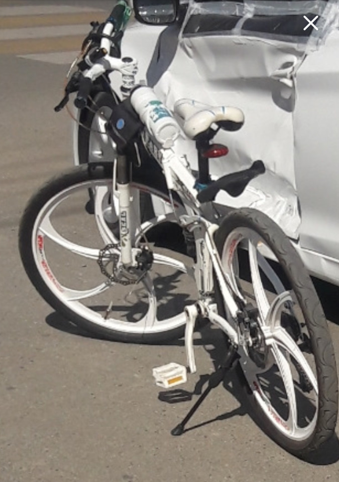

На фото мой старый ниже мой старый, но оочень верный конь😊
Не знаю как в китайских велосипедах, но у хороших брендов есть растовка рамы под разный рост
Все китайские велики на литья одного размера
Это печально, так как ростовка имеет значение, недавно покупал себе gravel, покталася на двух ростовках, взял меньшую для меня удобней, но с другой стороны если прокатываться два раза по набережной в месяц, то любая ростовка сгодиться

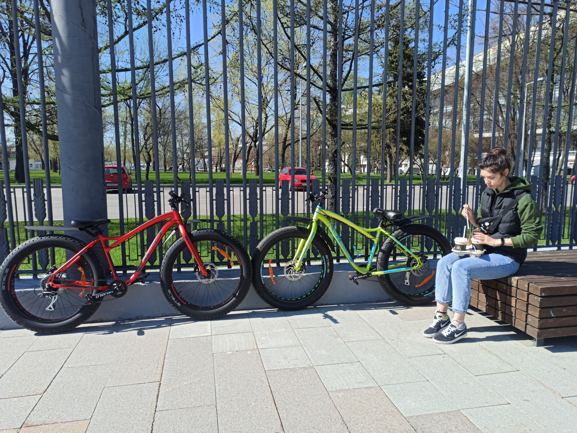

Купили с девушкой два фэта. Стелс агрессор.
У меня зелёный, с гидравлической системой томрожения. У неё красный на тросиках.
Рама у обоих 18.
Колеса и всё остальное вроде точь-в-точь.
Первый раз у неё цепь слетела, когда она с небольшого бордюра съехала, второй вроде как тоже…
Я на своём фэте залазил на довольно-таки большие бордюры, и с них же спрыгивал без проблем)
Но вот недавно, на скорости спрыгнул с маленького бордюрчика и вслед за мной спрыгнула и цепь с передней звезды))
По тормозам соглашусь — роторы выглядят прикольно, но на втором выезде уже зашуршали обо что-то…так как велики приходится затаскивать на лоджию и видимо одним велосипедом немного погнул задний ротор на другом…в квартиру затаскивать геморно только из-за широкого руля)
И ещё, у меня при переключении с 4ой на 3-ю скорость, появляется звук как у метронома…
Какое-то цоканье-тиканье.
Пока туда-сюда не скинешь на вторую, а потом обратно на третью…
Ну и скорости на моём велике, периодически, как-то странно переключаются…с каким-то нездоровым хрустом и дёрганьем…
На велосипедах пока катались раза 3-4)
