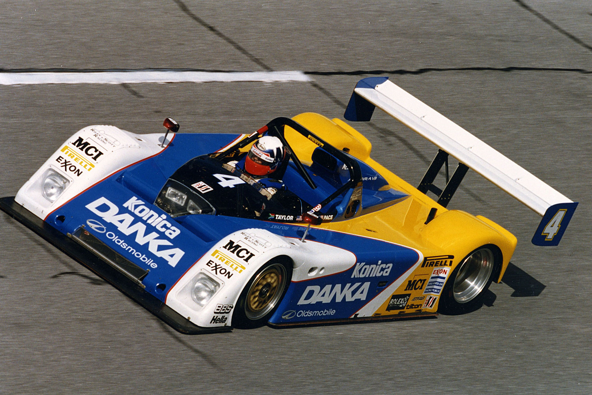

Oldsmobile также видели пользу от нового V8 в гоночных целях. Например, его ранний прототип, доведенный до 650 л.с., использовали в концепте Oldsmobile Aurora Aerotech 1992 года, который установил 47 рекордов скорости. К слову, этот автомобиль и стал дебютной площадкой для Aurora V8 вообще.
В 1996 году, уже после начала продаж серийных Oldsmobile Aurora, были представлены сразу два гоночных автомобиля с Aurora V8. Компания Pratt & Miller разработала кузовной болид класса GTS-1 для чемпионата IMSA, внешне напоминающий Oldsmobile Aurora в виде купе. Таких машин было изготовлено 4 штуки для команды Brix Racing и успех был впечатляющим: Oldsmobile выиграли Кубок конструкторов IMSA GTS, а один из пилотов — чемпионский титул. Занятно, что при этом машина более всего знакома широкой аудитории не по фотографиям с гонок, а по игрушке Hot Wheels — в определенный период, Mattel даже были спонсором и их масштабная копия Aurora GTS-1 разошлась по коллекциям детей всего мира.
В то же время Riley & Scott установили V8 от Oldsmobile в 2 экземпляра своего удачного шасси спортпрототипа Mk III класса WSC (World Sports Car): один по заказу Doyle Racing, а один — для заводской команды Riley & Scott, впервые в истории фирмы. Эта конструкция тоже отлично показала себя в гонках, включая победы в "24 часа Дайтоны" и "12 часов Себринга". Заводская машина даже участвовала в "24 часах Ле-Мана" 1996 года! Правда, квалифицировавшись на 9 месте, экипаж сошел на 14 часу гонки из-за проблем с КПП. По итогам сезона серии IMSA 1996 года в классе WSC 7 из 10 побед достались двум Mk III с Aurora V8, а один из пилотов, Уэйн Тейлор, стал чемпионом мира. Правда, в следующем году столь надёжные ранее Aurora V8 внезапно начали ломаться и лучшим результатом для обоих машин в 11 этапах IMSA WSC стало одно второе место и Riley & Scott свернули заводскую гоночную программу для Mk III…

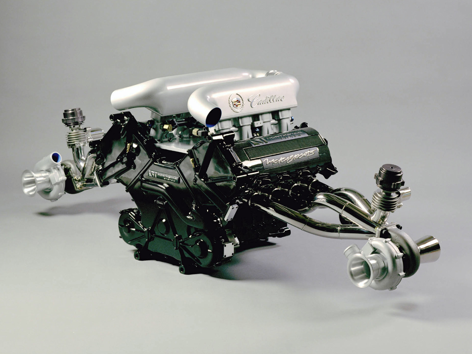

Интересно, что когда Cadillac в 2000 году привлекли Riley & Scott к программе спортпрототипов Northstar LMP, получившийся у них болид основывался именно на машине Mk III с двигателем Oldsmobile Aurora V8, а не на оригинальном 4,6-литровом Northstar от Cadillac. Даже характерный рабочий объем 4,0 литра остался прежним, но добавились две турбины производства IHI. Подготовкой этих моторов занимались McLaren Racing Engines и с учётом обязательных рестрикторов впуска им удалось снять 575 л.с. при 7000 об/мин, сохранив надёжность, необходимую для 24-часовых заездов.
Готовые болиды Cadillac Northstar LMP предлагали к продаже за $650000, но за три года (2000-2002) собрали лишь 10 шасси разных спецификаций, как для заводской команды Cadillac в США, так и для DAMS в Европе. Эта машина стала первым Cadillac для "24 часов Ле-Мана" со времен Бриггса Каннингэма в 1950 году! Собственно, за три года участия лучшим результатом в Ле-Мане для Northstar LMP стало 9-е место, а на этапах ALMS удалось пять раз попасть на подиум. В итоге, General Motors свернули эту программу в пользу концентрации усилий на гораздо более успешных Corvette C5-R класса GT2.

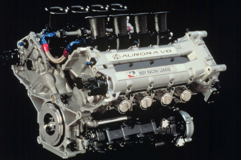

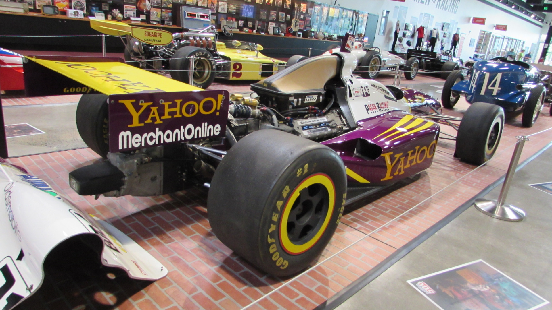

Помимо Pratt & Miller и Riley & Scott, другие конструкторы гоночных машин (например, Courage) также обращали свое внимание на Aurora V8 после первых успехов в IMSA. Но достичь каких-то впечатляющих результатов им не удалось. Зато, убедившись в конкурентоспособности своего мотора, сами Oldsmobile сподобились в рамках празднования 100-летнего юбилея на очень амбициозную программу: подготовить агрегат для Indy-500 меньше, чем за год! У них это получилось и даже более того, с 1997 года радикально модифицированные компанией Ilmor, но все же сохранявшие конструктив и габариты серийного блока Aurora V8 стали основным двигателем серии Indy Racing League.
Переведенные на метанол, они обеспечивали порядка 650 л.с. при 10000 об/мин с тех же 4,0 "атмосферных" литров рабочего объема и стоили $75000. Собственно, в 1997 году на гонке Indianapolis 500 и пейскар Oldsmobile Aurora, и 27 из 35 машин участников гонки использовали двигатели с одинаковым блоком — Aurora V8. В том числе и победитель, что дало Oldsmobile право на впечатляющее маркетинговое заявление о своих моторах в год столетия бренда. Дальше — больше, ведь в 1997-1999 годах все победы в гонках IRL одержали именно болиды с Aurora V8, в то время как второй поставщик двигателей — Nissan (под брендом Infiniti) лишь пытались сделать свой мотор конкурентоспособным. По сути, в гоночном варианте Oldsmobile Aurora V8 более известны, нежели в гражданском, где они применялись в единственном седане…
В 2000 году регламент IRL изменился: объем снизили до 3,5 л и одновременно разрешили не привязываться к характеристикам серийного блока цилиндров. В результате, как отмечали критики, обновленные моторы Aurora V8 и Infiniti стали больше похожи друг на друга, нежели на своих формальных прародителей. Так прошло ещё два сезона IRL, но в преддверии закрытия Oldsmobile тратить маркетинговый бюджет на гонки дальше стало бессмысленно, поэтому к сезону 2002 года моторы GM для Indy Racing League переименовали в Chevrolet по рекламным соображениям и в таком виде конструктивно неизменный двигатель просуществовал до конца 2003 года.

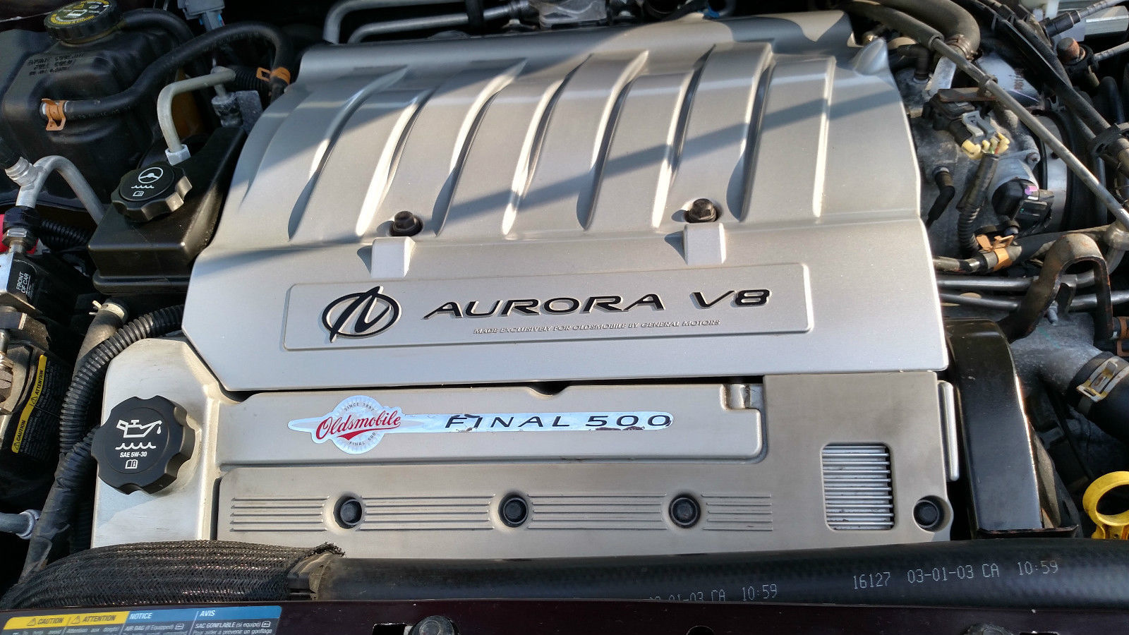

Горловина заливки моторного масла прям над генератором. Оригинально…
Ага, учат аккуратности. Там ещё стартер в развале блока, так что ещё и терпеливости и щедрости к механикам учат. Но по сравнению с тем, какому нестяжательству учат при капиталке — любой нордстар/Аврора практически иллюстрация к фразе Фрэнсиса Бэкона: "деньги как навоз, если его не разбрасывать — толку нет"
не ну если руки из жопы, тогда возможно что то зальет, а так даже если прольешь все по блоку в первую очередь потечет
