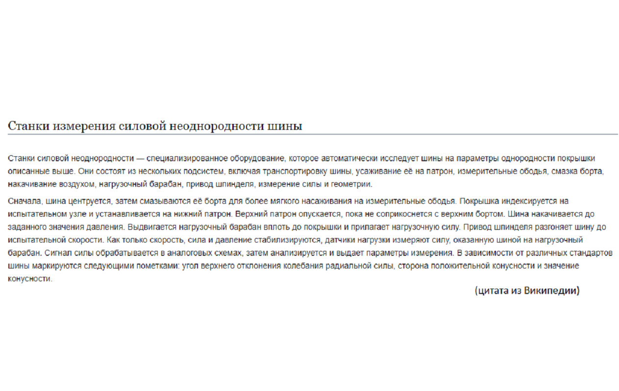

На заводах производящих шины, в конце производственной линии, работает диагностический станок. На этом станке, каждая произведённая шина проверяется на силовую неоднородность, в том числе и на "конусность". Интересно конечно, как производители поступают с шинами, которые не проходят по стандартам. Утилизируют такие шины или всё таки кто то их пускает в продажу?
Вот описание работы этого станка (из Википедии).

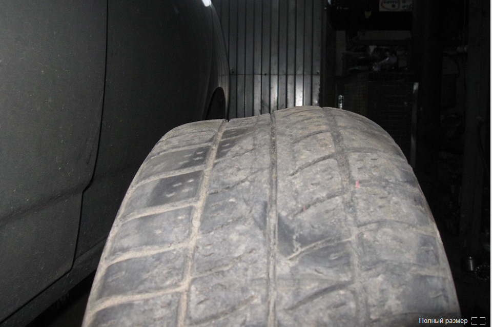

Если заметили, что какая то из шин на передней оси сильно кривая визуально, то она наверняка будет причиной самопроизвольного увода автомобиля в движении.

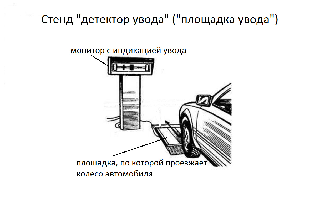

Самопроизвольный дрейф автомобиля от прямолинейной траектории можно измерить с помощью стенда «площадка увода» «детектор увода». В некоторых автосервисах есть такое оборудование. Измерения происходят методом проезда автомобиля колёсами одного борта по подвижной площадке стенда. Измеряется этот дефект в единицах м/км (метр смещения траектории на километр пробега). Однако, «площадка увода» не даёт информации о причинах самопроизвольного увода на данном автомобиле, а лишь обнаруживает его наличие.

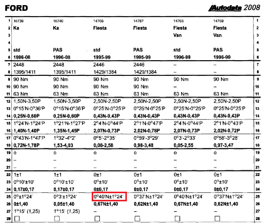

Как считаете имеет ли значение когда индивидуальное схождение передних управляемых колёс(относительно центральной продольной оси автомобиля) не в допуске а общее при этом в норме?
Я думаю что это нужно только для того что бы руль стоял прямо по центру после регулировок схода или я не прав?
Да. Если общее схождение на передней оси в норме, то резину жрать не будет (колеса установятся на ходу под одинаковыми углами), но руль при этом встанет криво. Только вот ещё имеет значение схождение задних колёс. Передние полусхождения откладываются не от геометрической продольной оси автомобиля, а от средней линии (биссектрисы), образованной углом схождения задних колёс (машина едет туда, куда рулят ее задние колёса)
Да, так и есть, что вы описали.Я понимаю что естественно и индивидуальное схождение задних колёс разное по сторонам и параллельность задней оси по отношению к передней сразу дадут увод автомобиля от прямолинейного движения.Приятно слышать что вы разбираетесь в подвесочных делах и их настройках
Скажите по вашему опыту, обычно на передний привод именно ВАЗы, какой общий сход вы обычно делаете на передней оси в миллиметрах, или ноль, а может расхождение не большое лучше?
И имеет ли значение что при сильно отрицательном развале желательно делать как считают расхождение
Или можно всё равно делать колёса в плюс по сходу по заводским допускам?

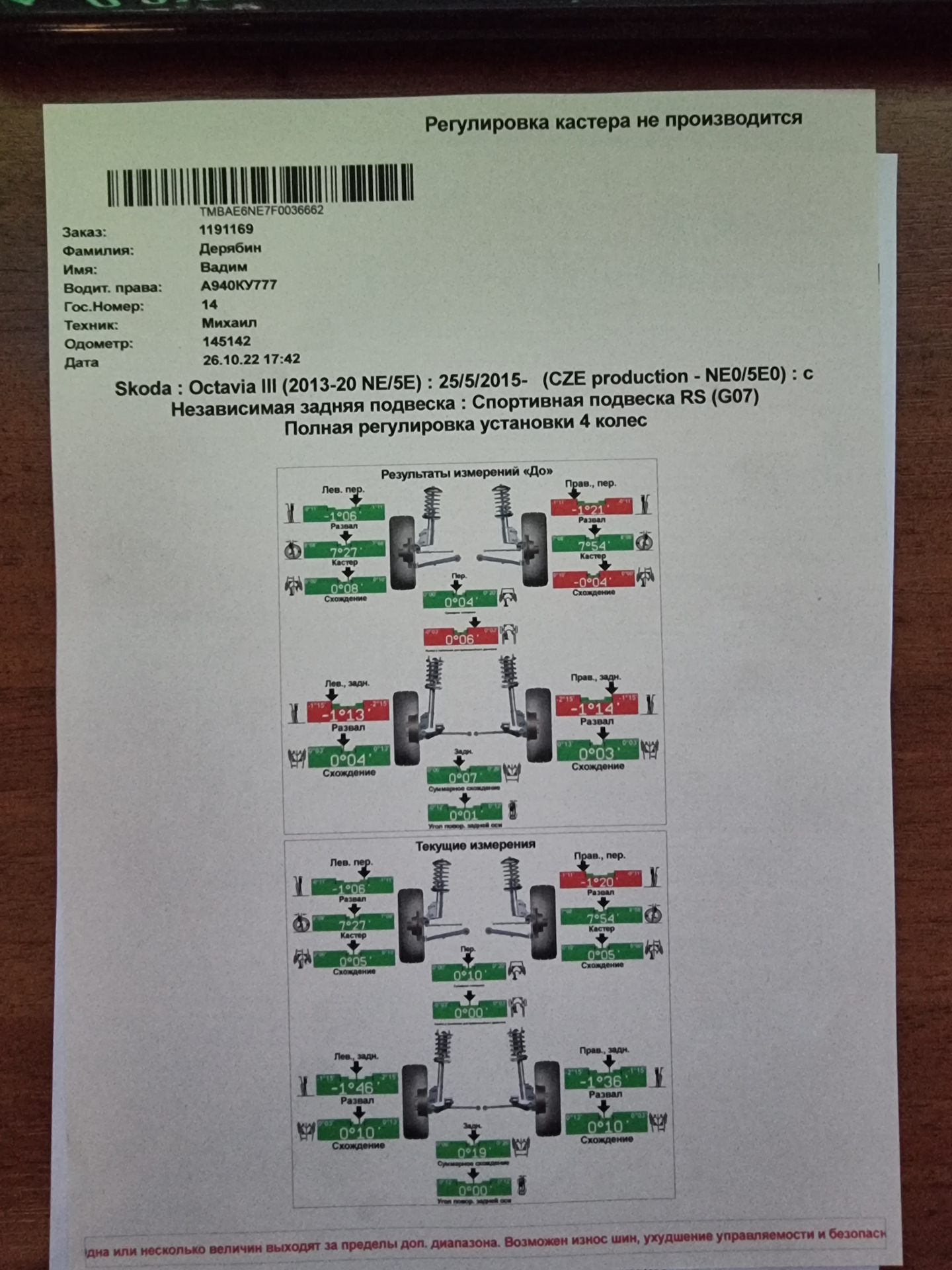

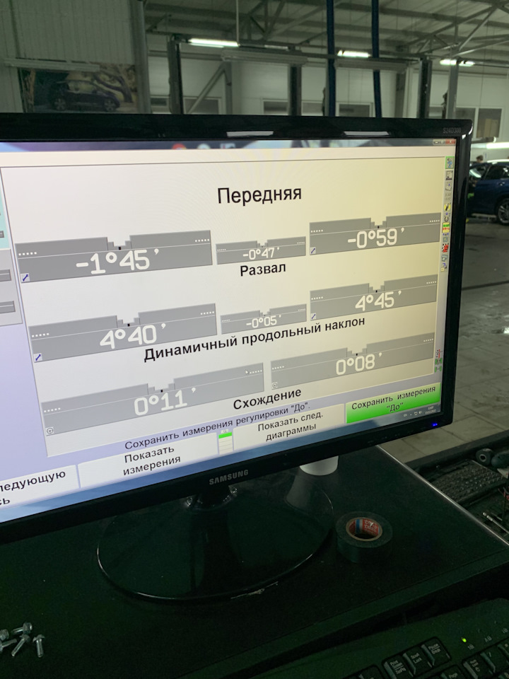

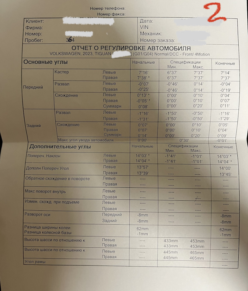

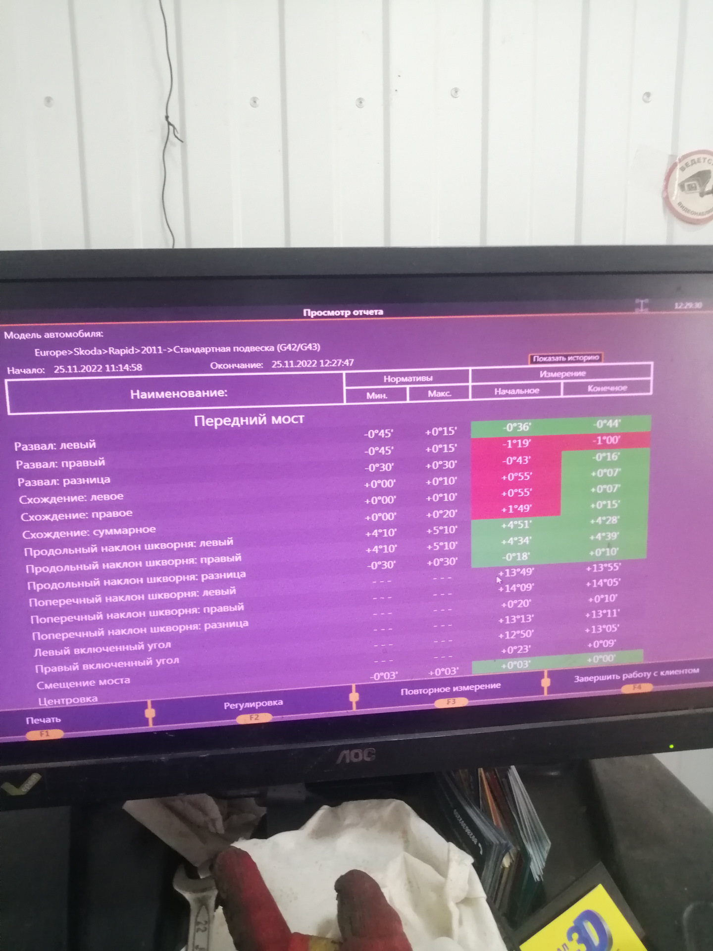

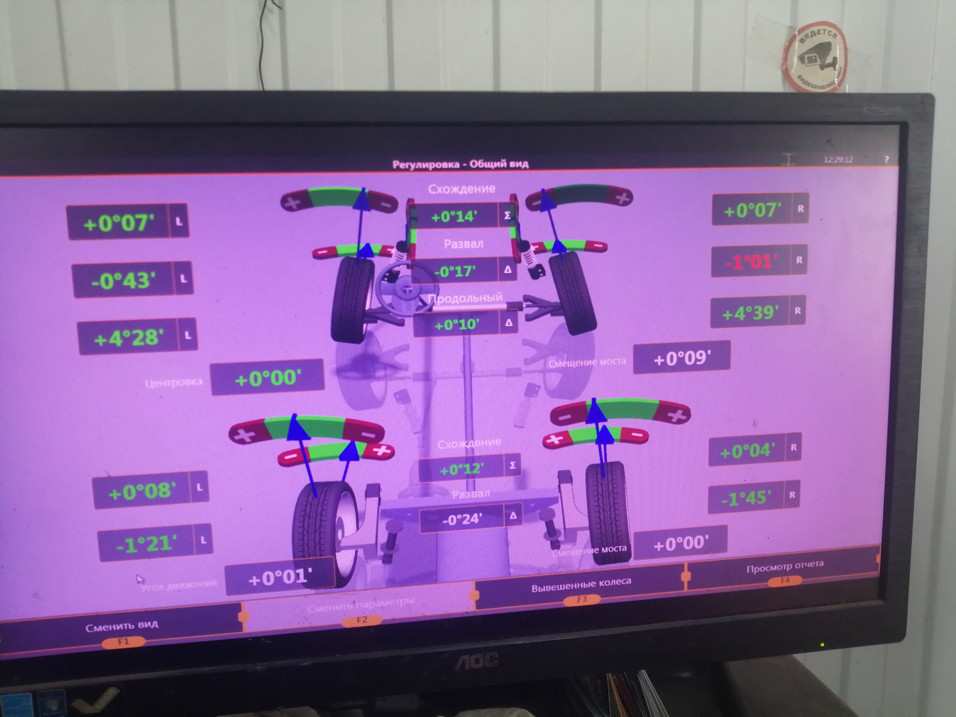

Спасите помогите, что может быть если поставил абсолютно новую резину, а руль сам чуть поворачивает вправо ? И машина едет на любой скорости правее, сход развал схождение все четко 5 раз делал, по ходовой никто ничего изношенного не видит, давление во всех одинаковое, колеса местами менял право, лево, колеса рпщноширокие зад так же местами менял, всегда в одну сторону вправо чуть поворачивается руль и едем правее ?
фото1 изначальной первой попытки регулировки (прикладываю к предыдущему сообщению)
Углы нормальные (тянет не из за сход-развала). А как вы переставляли колеса?
Со слов диллера: передние колеса поменяли местами (левое и правое), а дальше одну сторону (не помню какую именно) переднее колесо поменяли с задним местами.
забыл уточнить: ещё и кастер немного двигали
hodovik-razval
правильно ли я понял, что можна попытаться поменять колёса местами по диагонали? поскольку раньше мне меняли только передние местами и одну сторону зад на перёд
(автомобиль полноприводный, тигуан)

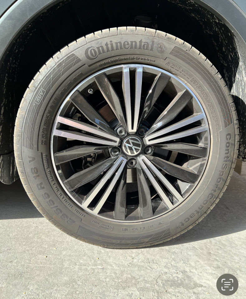

У вас протектор на шинах имеет направленный рисунок?
Шины: ContiSportContact 5, на каждой шине стоит надпись outside, стрелок направления на шинах не заметил. Вроде как асиметричный, фото колеса приложил
Да, это не направленные шины. Значит можно (и нужно) переставить местами передние колёса (правое с левым). Сделайте это так, чтобы вы лично видели, как переставлялись колеса. И сделайте пробную поездку. Если после перестановки колёс потянет в другую сторону, значит проблема в колёсах и тогда нужно эти передние колёса переставить на заднюю ось. Если после перестановки передних колёс местами ничего не изменится, значит проблему нужно искать не в колёсах, не в углах, а ещё где то (например, глюк усилителя руля)

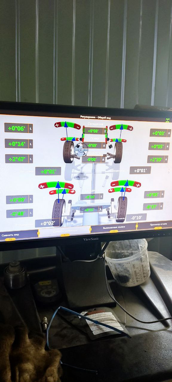

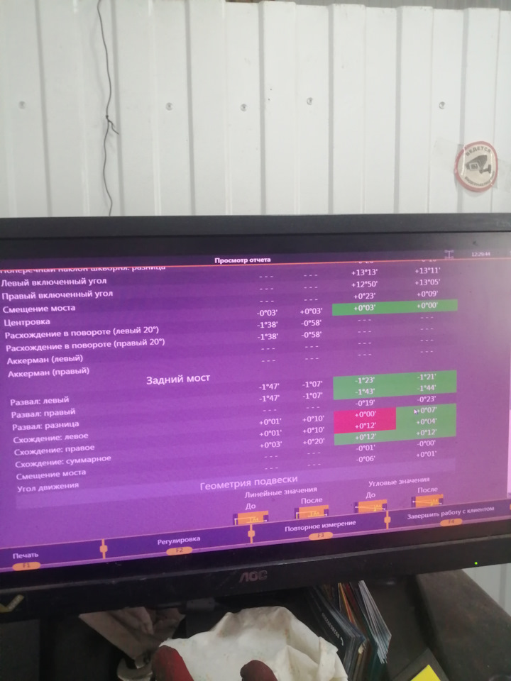

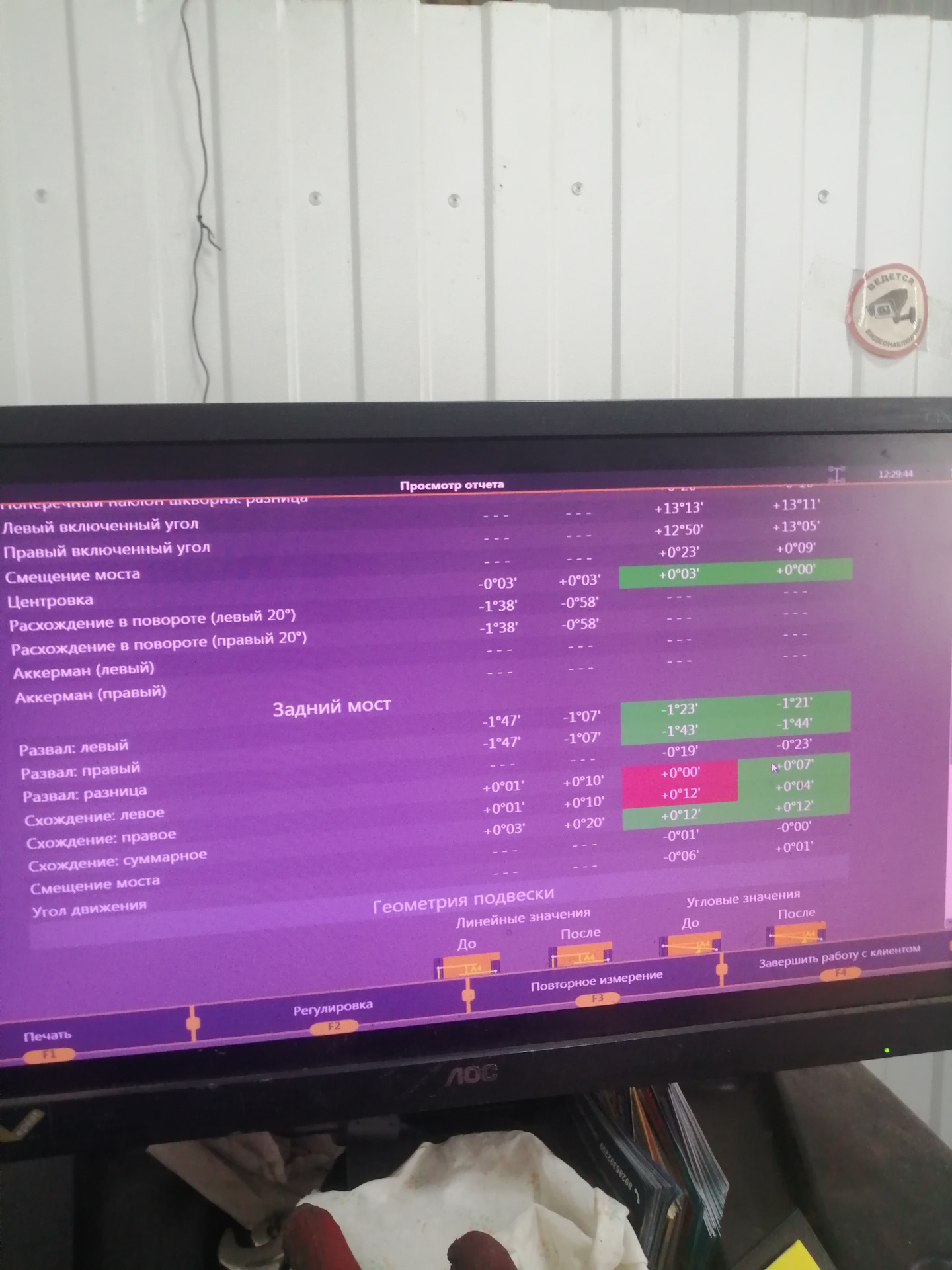

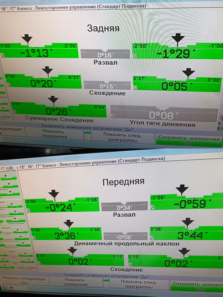

Здравствуйте. Купил новое авто — ведёт в правую сторону. Диллер пол дня крутил (фото 1 первая попытка, фото 2 — вторая). Лучше не стало, отмазки приезжай после 2000км пробега по регламенту. Что может здесь быть? Фото прилагаю. (колеса менял говорит, алвптацию датчика g85 руля делал)
Приветствую!

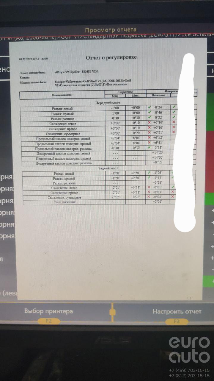

Уже не знаю куда копать. Делал сход развал в 3х сервисах (последний раз у оф дилера)
Машину всеравно ведёт вправо, но мастера говорят одно, что по компу все ровно и они все сделали правильно.(хотя некоторые значения в красном)
Прикладываю фото с показаниями стенда
Колёса нужно попробовать переставить местами
Т.е все норм исходя из данных?
Есть 2 комплекта колес, при замене ведёт себя также
В распечатке разница касторов в пол градуса, как раз такая, что могло бы тянуть вправо. Но разница небольшая и из за неё не должно тянуть. А 2 комплекта колёс это не то, нужно именно переставить передние колёса местами, точно как я описал в ролике в статье.
Понял, буду пробовать!

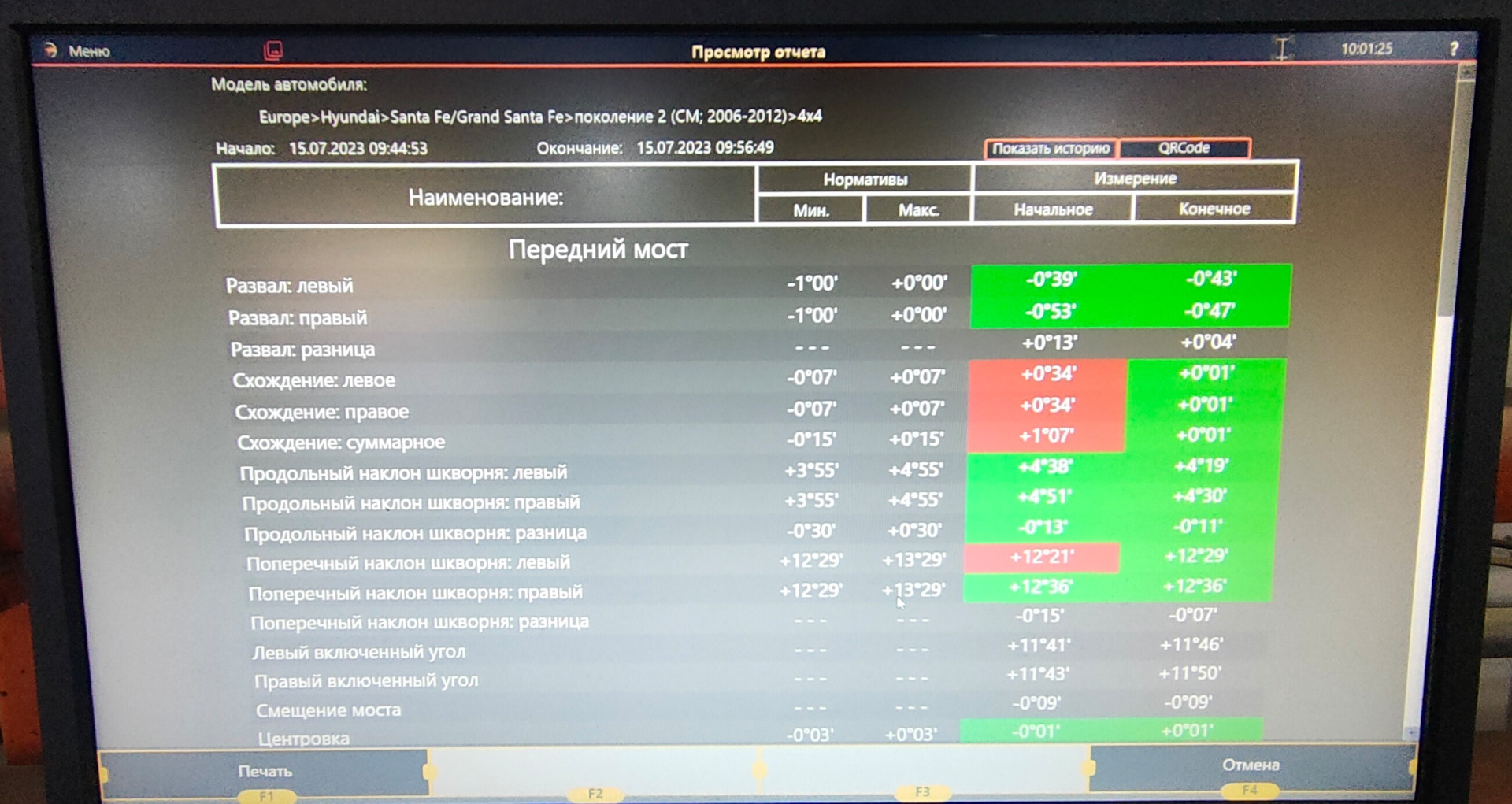

Приветствую!

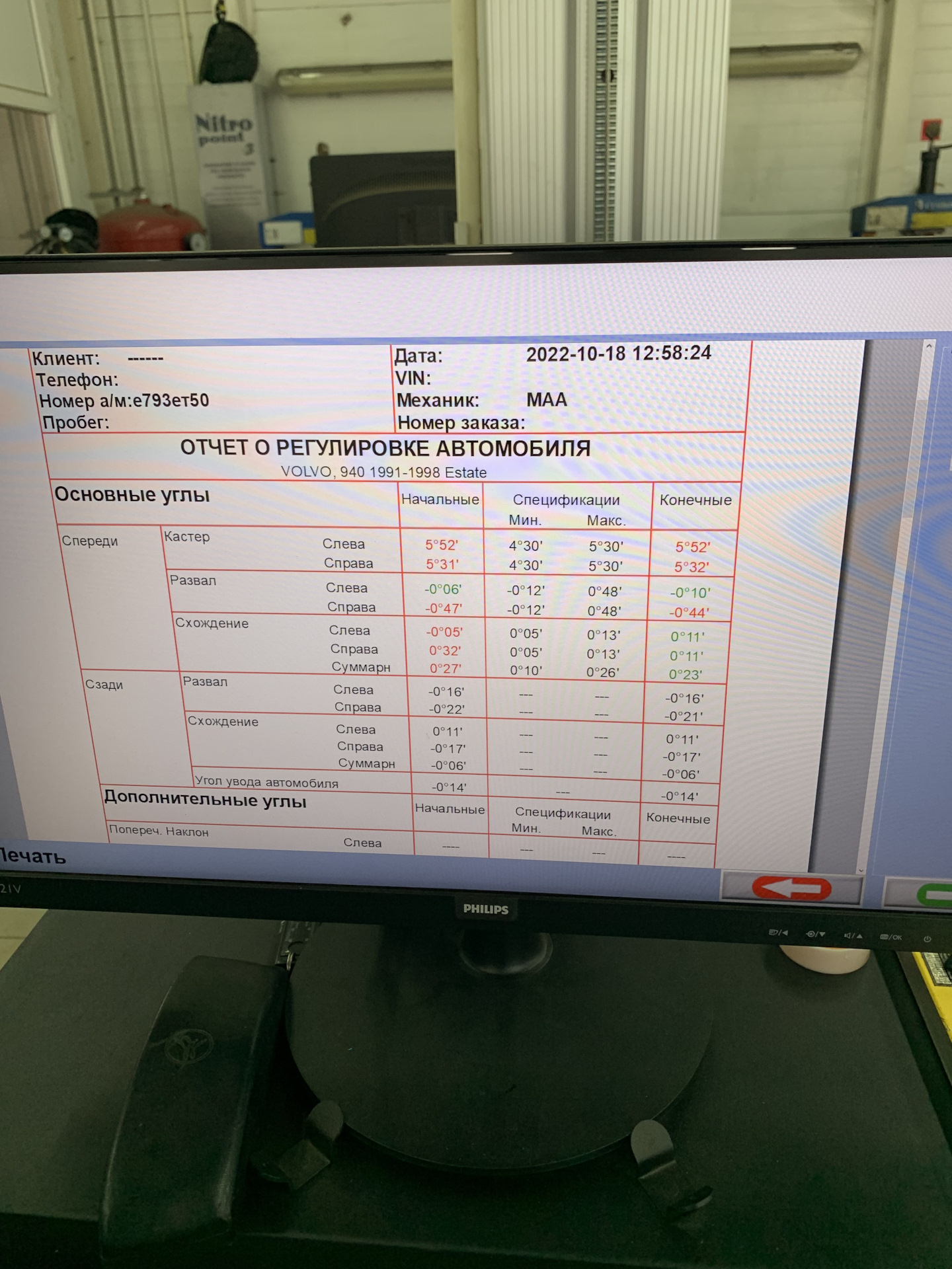

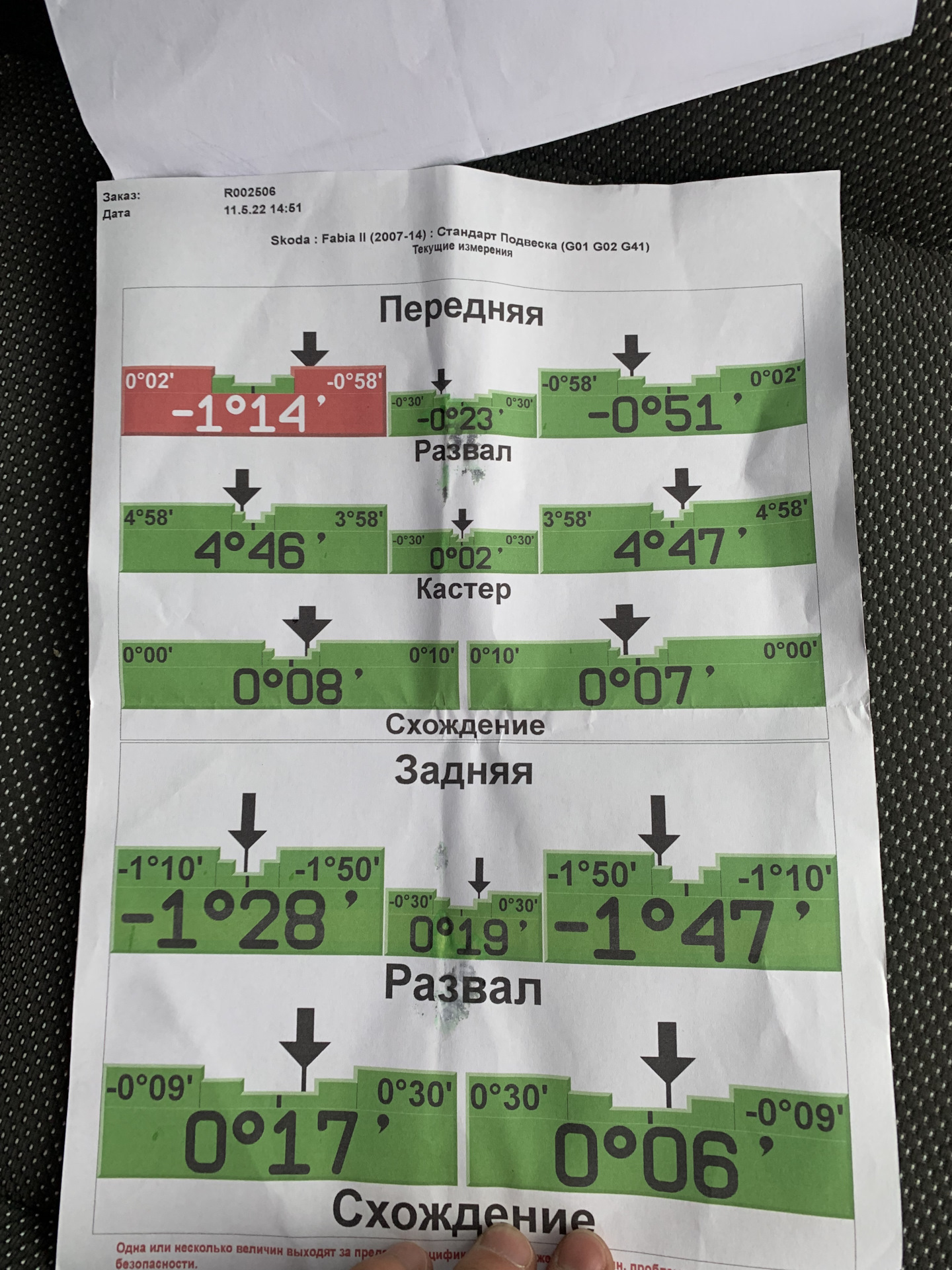

Шкода фабия 2. Было завалено переднее левое колесо на -1.40. Отпускаешь руль, он право на градусов 10 поворачивается сам и тянет право. Поменял пружины все 4, стойки, кулаки, стал еще больше право руль заваливаться, куда копать ?
Измерять углы. Если разница правого и левого развалов сохранилась, то устранять эту разницу. Если все углы симметричные, то в моей статье есть ещё две возможные причины увода.

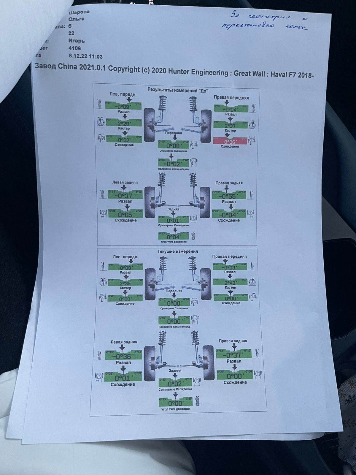

Новый авто G63 AMG, только выехал из салона, руль тянет вправо. Перестановка колес, развал схождение проблему не решили. Куда смотреть?
Могли колеса неправильно переставлять. Может быть глюк усилителя руля (калибровка датчика ровного положения руля, если он там есть)
Машина только что из салона, ничего не переставляли. Все настройки с завода. Выехал из салона и сразу обнаружил проблему. Вернулся обратно в салон, загнали в сервис, покрутили развал, все в зеленой зоне, не помогло. Колеса переставили, не помогло. Оформили возврат машины. Ждем другую
Колеса переставить можно очень по разному (большинство людей не понимают, как их нужно переставлять).
Расскажете как правильно?
Так в этой теме рассказал максимально подробно (после скана из книги Раймпеля)
Читали, все делали по фен шую Раймпеля, не помогло.

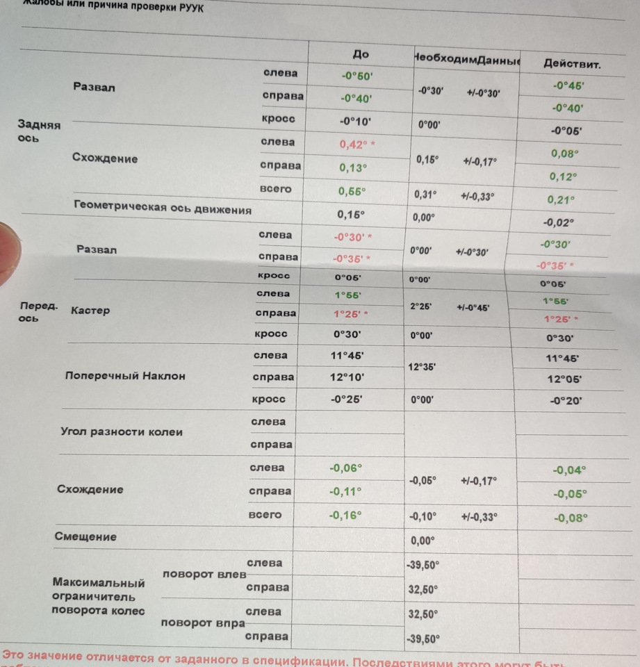

Доброго времени суток! Итак была ревизия ходовой форд мондео 4 замена нижнего рычага рулевых наконечников ступичных подшипников, поехал на сход развал распечатки нет но все встало в зелёной зоне, единственное по заду провернулись саленблоки, сейчас машина едет ровно никуда не уводит но при ускорение авто руль смещается влево см 5 но машина едет прямо, газ отпускаешь руль возвращается в прямое положение машина так же едет прямо и после 100 км при ускорение руль подруливает сильно приходиться ловить машину, подскажите пожалуйста в чем проблема?
Похоже на какой то люфт в шарнирах ходовой части передней подвески.

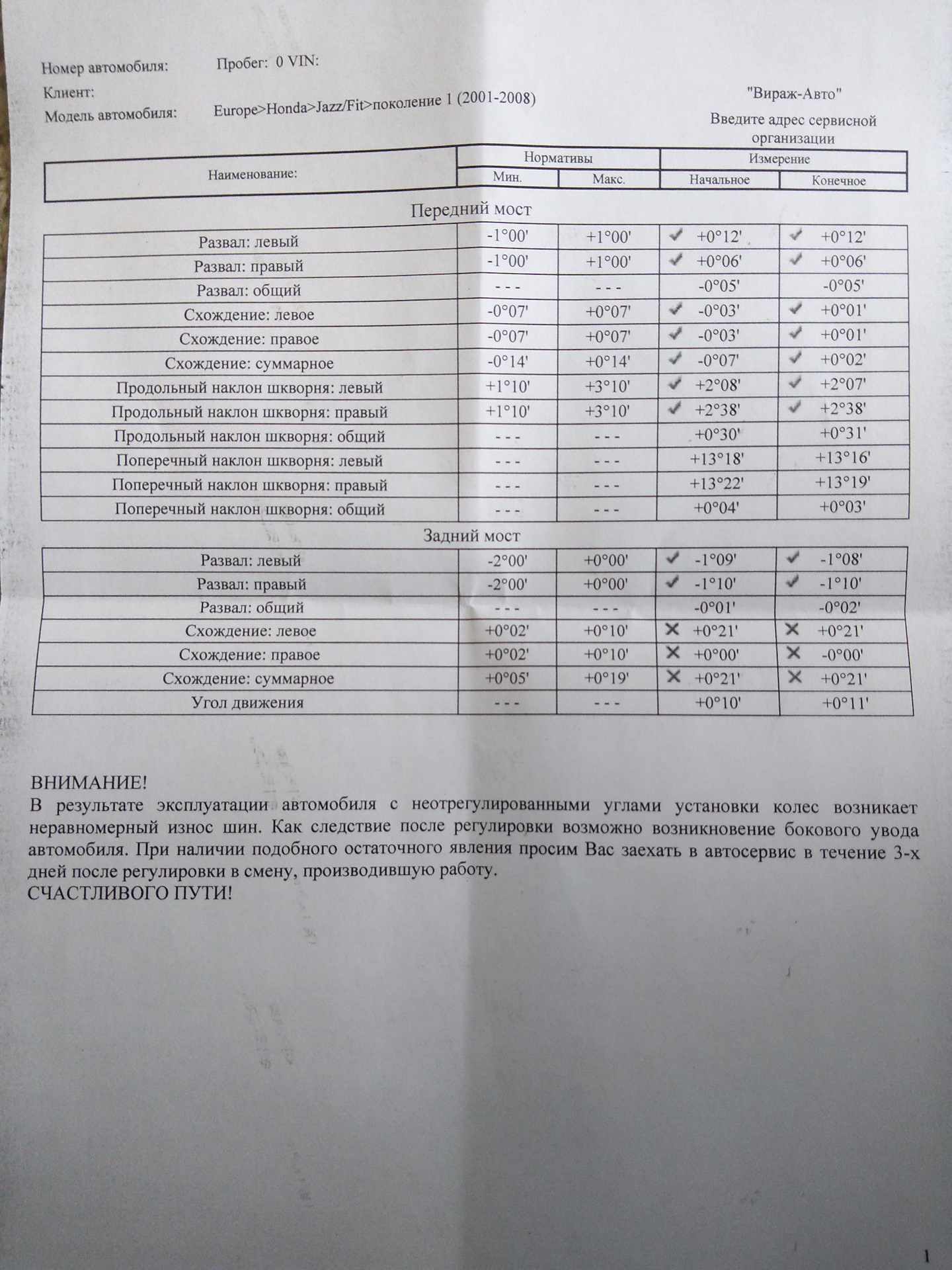

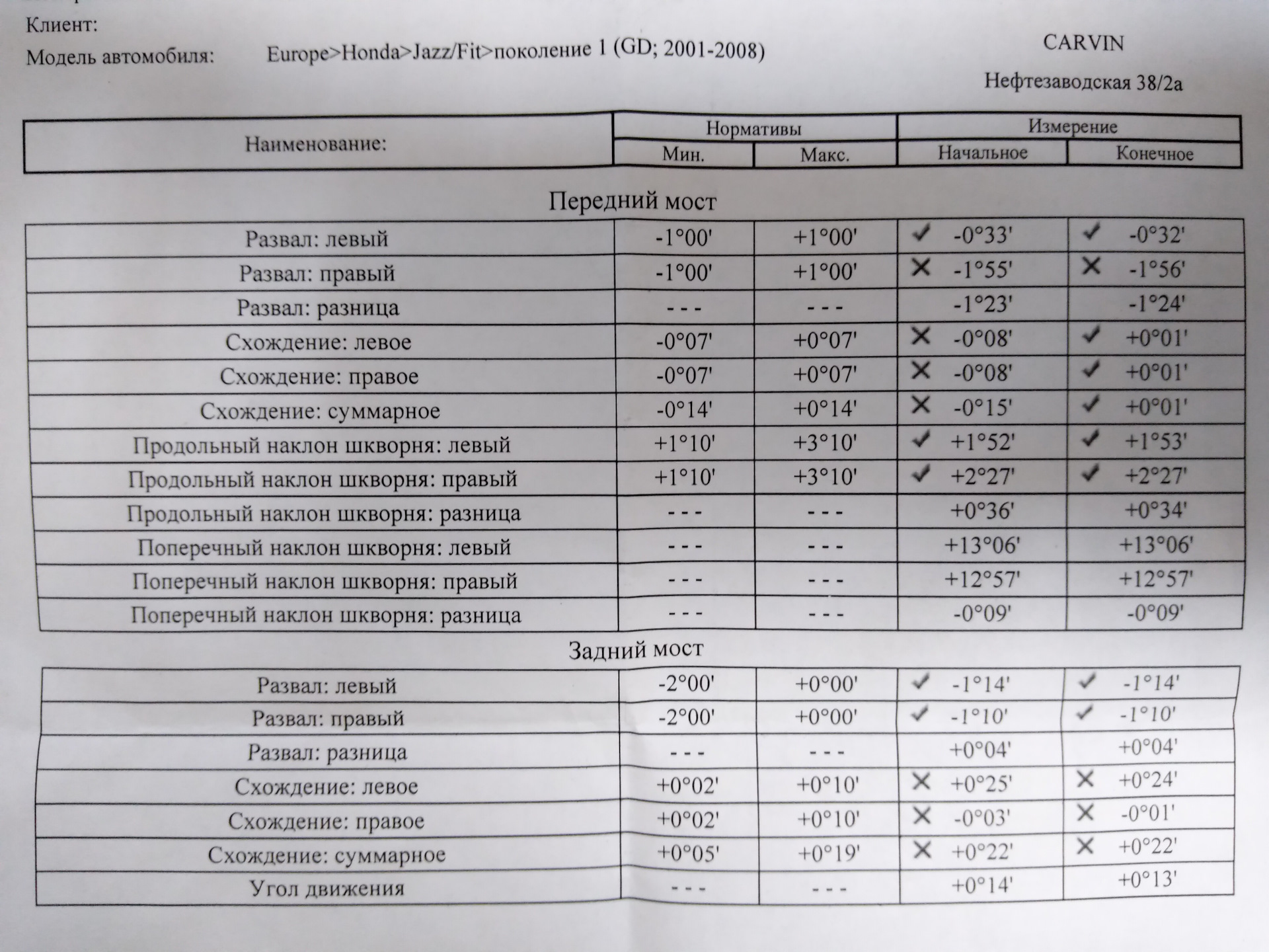

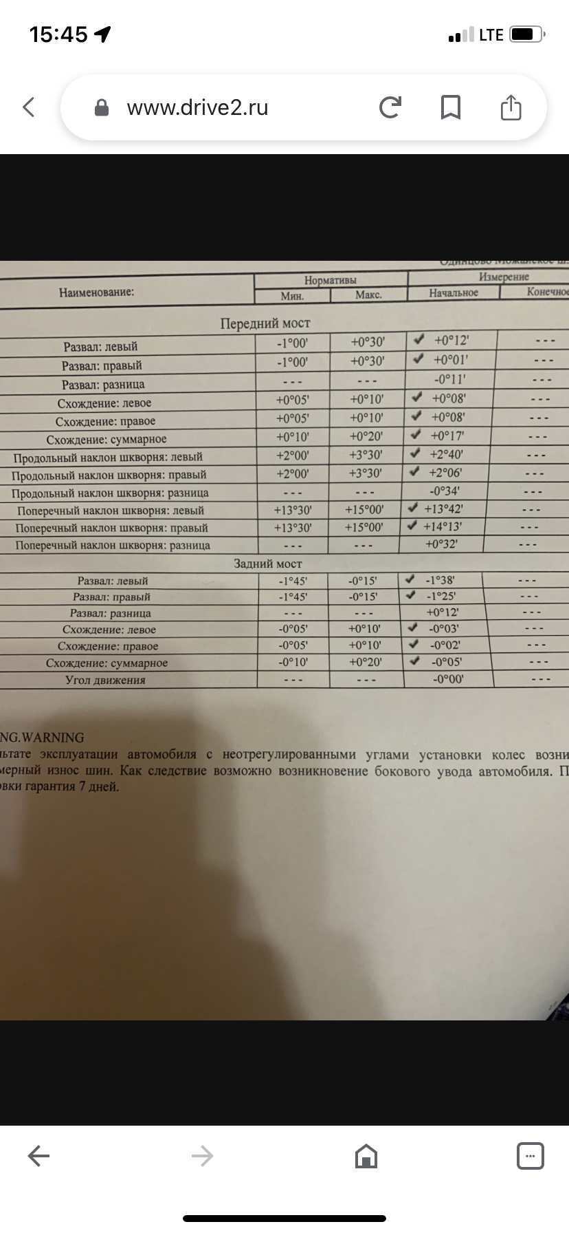

Добрый день. Я в этой ветке обращался, по Хонде Джаз (см ниже, 11 месяцев назад).
Вы написали "У вас тянет влево как минимум по двум причинам: 1)из за разницы развалов по сторонам (1,5 градуса), 2)из за разницы кастеров (продольных наклонов) по сторонам 0,5 градуса.
Основная причина конечно разница развалов. Судя по тому что поперечные наклоны почти одинаковые, значит разница развалов происходит от того, что деформирована либо правая стойка, либо правый кулак (либо и то и другое)."
Сначала заменил передние стойки (опоры, резинки, стойки, пружины не меняли). Из 1,5 градусов ушел 1. 22-го мая заменил правый поворотный кулак. Сразу сделали сход-развал — вывелось практически в 0. После этого авто потянуло вправо. На следующий день заехал туда же, мастер немного схождение подкрутил и снова сделали сход-развал (фото). Ничего не поменялось. На следующий день 24-го мая на шиномонтаже передние колеса поменяли местами. Авто стало тянуть в другую сторону. Это с шинами проблема либо еще где-то копать?
Конечно может тянуть из за шин. Какая то из двух шин (или обе шины) на передних колесах имеют дефект «конусность». Нужно вычислить эту шину и поставить ее на заднюю ось. Можно просто поменять местами передние колёса с задними
Заменил передние рычаги на новые.
Проблему ушла полностью.
Авто стало ехать ровно.

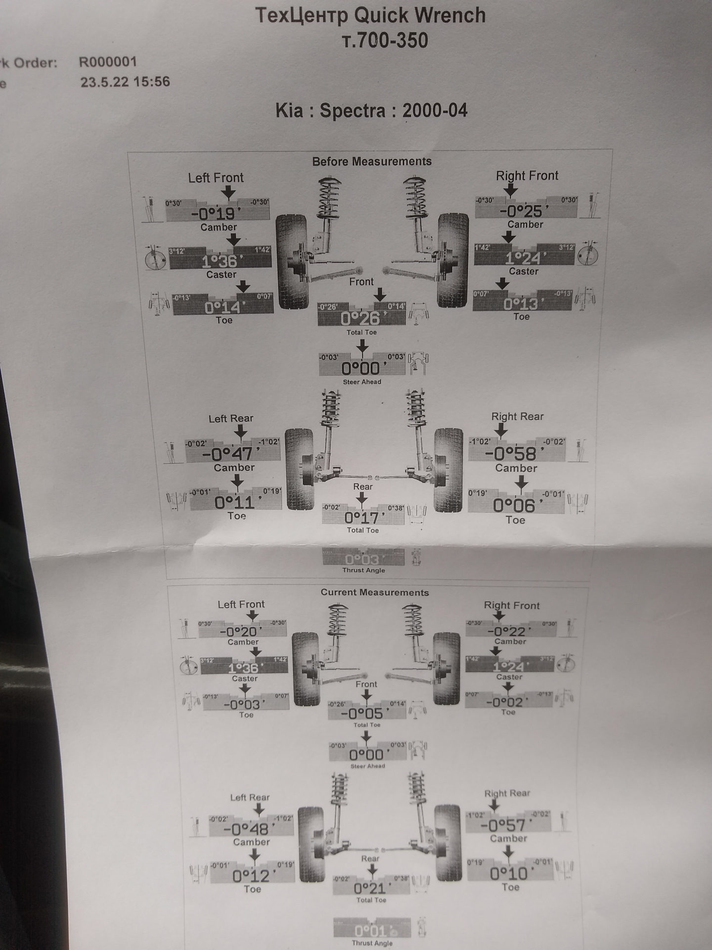

У меня Лачетти. Сновья слегка потягивало влево. На разных шинах, по-разному тянуло, но явная тенденция была влево. Углы абсолютно симметричные, ГУР вроде исправен… Но свою машину чинить лень и я ничего не делал. А недавно поймал яму левым колесом и заклинило стойку. Поменял стойку и заодно сделал левый развал отрицательным (получилась разница развалов по сторонам почти в градус). И перестало тянуть влево

Добрый день! Не знаю куда дальше двигаться уже, проблема такая: Хавал Ф7х 2.0 2022 года, с салона авто тянет вправо. Сперва была на летней резине, неделю отъездила, думала поменяю резину на зиму и проверю сход/развал. Поменяли резину (новая Нокиан Нордман) сделали сход/развал, проблема не ушла! Вернулась к дилеру с тем чтобы исправляли проблему, сделали еще раз сход/развал тоже самое. опять вернулась! Поменяли колеса передние местами, стало немного лучше (как по ощущениям), но все равно тянет. Дилер сказал так у всех, ходовая в порядке и больше ничего делать не хочет. Иногда кажется, что при затяжных поворотах налево руль тяжелее держать, чем при таких же поворотах направо. Последние результаты прикладываю. Подскажите, пожалуйста, что можно подправить?
Добрый день!
Углы нормальные в распечатке.
Нордман имеют направленный рисунок протектора? Тут возникает вопрос: как вам их переставляли? Если переставили правое колесо с левым, то должно получиться вращение колёс не по направлению рисунка протектора. Но именно так нужно переставлять передние колёса, чтобы выяснить являются ли колёса причиной увода (после такой перестановки, автомобиль начнет тянуть в другую сторону и сразу понятно что причина увода в колёсах).
Однако, большинство шиномонтажников переставляют "направленные" передние колёса так: разбирают колесо, переворачивают шину на диске и ставят колесо на другую сторону. Но от такой перестановки колёс нет никакого толку — "конусность" шин как была направлена вправо, так и осталась.
Вам нужно, для начала, попробовать переставить передние колёса местами без разбортирования колёс, а как показано в моём ролике в этой теме. Если после такой перестановки колёс автомобиль потянет в другую сторону, значит какое то из передних колёс обладает дефектом "конусность". Нужно вычислить это колесо и поставить его на заднюю ось, а вместо него поставить какое то заднее колесо на передок. Есть специальный балансировочный станок (с прижимным барабаном), я описывал его в этой теме, который показывает эту "конусность" шин и помогает грамотно расставить колёса по осям. Если найдете такой станок, то там вам помогут (хотя, там тоже может быть человеческий фактор). Вот человек описывает работы такого станка у хорошего шиномонтажника (в середине темы про станок)www.drive2.ru/l/634148005317989815/
Кроме колёс, возможны другие дефекты автомобиля, которые приводят к уводу. Я не знаю конструкцию вашего автомобиля, но там может глючить усилитель руля, может быть не откалиброван датчик ровного положения руля (если он там есть).
Доброго времени суток, та же беда, на днях поеду в ред хот сервис, будут смотреть и пробовать исправлять. А у вас чем все закончилось?
Я нашел даже станок балансировочный, с прижимным роликом, заплатил за услугу немало, станок реально крут. Но результата не достиг.
Да, и шины я переставлял слева направо, эффекта ноль. Что на лете, что на зиме, тоже ноль.
Также менял местами стойки(на рапиде и поло стойка лев и прав одинаковые). На стенде ничего не изменилось.
Здравствуйте. Подскажите пожалуйста. Skoda rapid 2016. При прямолинейном движении руль стоит криво(вправо градуса на 1.5) никуда не тянет. Мне развальщики говорили, что у меня кривой правый кулак. Я его поменял на новый, но эффекта ноль. Авто не бился не красился, по бардюрам не гонял. Эксплуатация бережная(насколько это возможно). Двигали подрамник, он сдвинут влево максимально, даже звук при торможении справа изменился на лёгкий гулВ своем городе всех развальщиков объездил. Все крутят схождение 7 минут на сторону, а руль в перекосе.
У меня есть тема про ровный руль на сход-развалеwww.drive2.ru/b/1741988/
Но у вас наверное проблема в том, что развальщики не могут (или не хотят) трудиться. Я, когда регулирую схождение, очень много времени и сил трачу на то чтобы сделать руль ровно. Для этого нужно делать многократные проверки индивидуальных схождений колёс при ровном положении руля в салоне. Бывает, по нескольку раз перекручиваю тяги, добиваясь, одинаковых схождений правого и левого передних колёс при ровном положении руля. Многие развальщики даже не догадываются, что так надо делать. Они тупо фиксируют руль в среднем положении и подгоняют индивидуальные схождения за один приём. Иногда такая технология срабатывает, но во многих случаях нет. А ещё у вас может быть неисправность в ходовке (люфт в рулевой трапеции) и тогда у вас схождение в движении будет отличаться от схождения на стенде (на стенде руль ровный, а на ходу кривой). Я всегда делаю тщательную диагностику люфтов в рулевой трапеции перед сход-развалом.
Похоже придется к вам ехать за 300 км, чем напрягать развальщиков в своем городе и тратить безрезультатно деньги

Хочу спросить как специалиста. по поводу силовой неоднородности, которая создаёт небольшую вибрацию. А можно снять небольшой слой протектора в месте где усилие колеса больше ? Надеюсь вопрос понятен …
Никогда не слышал о таком способе, думаю что вряд ли он поможет. Но есть способ, который точно работает: жесткое место шины совмещают с впадиной полки колёсного диска (если диск имеет биение). Это элемент "грамотной сборки" колеса. Вот тут про это: www.drive2.ru/b/586981705265517313/

Здравствуйте . Прошу помощи . Машина Volvo 940 . Плавает в колее . Поменял на заднем мосту резинки, указали на них при диагностике перед сход развалом, ничего не поменялось .
Результаты сход развала в фото
Боюсь ездить, зимой ещё опаснее будет …
Заднее схождение не регулируется? Если регулируется, то почему не регулировали? Там (на задней оси) есть угол движения 14 минут. Это значит что автомобиль едет слегка боком (правым боком вперёд). Угол движения конечно небольшой, но всё равно считается что угол движения более 10 минут может как то негативно ощущаться при езде (а у вас 14 минут). Это значит что колея передних колёс не будет совпадать с колеёй задних колёс на какие то сантиметры. Но при колейности дорожного покрытия это наверное будет ощущаться негативно.
Ещё из за шин бывает что машина плохо едет в колее — когда шины слишком широкие и низкопрофильные (нестандартные колёса) или разные колёса на передней и задней осях.
Сзади стоит неразрезной мост . Не регулируется .
Схождение на нём не регулируется, но можно наверное попробовать развернуть мост на креплениях его рычагов к кузову . Разворачивать по часовой стрелке, если смотреть на него снизу.
Добрый день. Помогите, пожалуйста, советом. Ситуация следующая:
Авто Октавия А7 РС, в одних руках, подвеска полный сток, диски оригинал. Пару месяцев назад начал чувствовать что руль слегка стремиться влево. Но этот эффект был слабым и то был то нет… Списал на рельеф дороги и своё предвзятое отношение. Но буквально вчера поймал себя на мысли что я уже прям с силой держу руль. Рано утром на пустой трассе попробовал отпустить руль в правом ряду. Авто сначала плавно перестраивается во второй ряд а затем в геометрической прогрессии валит налево… Попробовал на другой дороге — то же самое! Посмотрел резину — переднее левое просто нет внутреннего угла совсем, как срезали под 45°. Именно не профиль даже а вот сам угол между профилем и боковиной. У переднего правого ситуация получше там незначительный износ внутренней части профиля. Поехал на регулировку УУК. Сделали. Ничего не изменилось! Посоветуйте что делать, куда копать. Фото УУК приложу. Фото колеса могу в лс скинуть. Заранее спасибо!
Такой неравномерный износ шин (внутрянка) бывает из за недостаточного схождения колёс. Но у вас схождение было не такое уж и плохое, но сделали немного лучше (немного увеличили схождение на передке). Увеличили ещё схождение на задке (что в принципе лучше было не делать). Но углы стандартные и с такими углами всё должно быть Ок.
Чёта мне не верится, что у вас могло так жрать резину при таких углах. Возможно что в передней подвеске есть какой то люфт на рычагах (шаровая опора или передний сайлентблок) но это не точно, нужна диагностика ходовки.
В углах из распечатки есть и две причины, почему может тянуть влево: разница развалов на четверть градуса и разница кастеров на пол градуса. Но это очень небольшие разницы и я сомневаюсь, что из за этого может реально тянуть, тем более что эти углы не факт что можно будет поправить (хотя, можно попробовать поправить эти углы сдвиганием подрамника с последующим повтором регулировки схождения).
Тянет в сторону наверняка из за шин передних колёс. Нужно открутить передние колёса и поменять их местами, правое с левым. Даже если там направленный рисунок шин, всё равно переставьте колёса местами для пробной поездки. Прокатитесь с такой комбинацией колёс. Если перестанет тянуть в сторону, то оставьте колёса в такой комбинации (если протектор не направленный). Если потянет в другую сторону, значит какое то из передних колёс (или оба передних колеса) нужно поставить на заднюю ось, а задние поставить на передок. Если после перестановки передних колёс местами останется тот же увод, то плохо — нужно искать ещё какую то причину, например глюк усилителя руля или закусывание опорного подшипника, сломанную пружину передней подвески и пр.
Начитался уже Вашего поста, поменял передние местами. Итог — теперь ведет вправо! Значит беда в резине. Так и не понял с фига ли так сожрало, но и ладно, главное чтоб не жрало дальше. Остался один вопрос — такой развал правого колеса норма? Можно оставить? Или всё таки нужно подрамник трогать?
Если после перестановки колёс тянуть перестанет, значит можно не трогать углы сход-развала (значит тянет не из за них). При таких углах не должно было жрать, если нет неисправностей в ходовке.
Поставил передние назад — не тянет. Так если сожрало не из за углов, то отчего? Подвеска в норме. Завтра хочу ещё раз проверить её на всякий случай конечно, но она точно в норме.
Видите у вас суммарное схождение "до" и "после" в зеленой зоне (положительное, соответствующее рекомендации изготовителя). Значит не должно было жрать резину при старых углах и при новых. Но может быть люфт в шаровой опоре или в переднем сайлентблоке рычага, тогда колёса при езде будут разьезжаться в стороны и схождение будет становиться отрицательным.
Сайленты практически новые (30000) менял на 100000, старые тоже были как новые. Спасибо, завтра ещё раз всё проверю

Здравствуйте. Хонда Джаз 2006.
Можете посмотреть данные?
При прямом руле тянет влево.
Прилагаю распечатку сегодняшнего схода-развала, после произведенных на днях процедур — ремонт рулевой рейки (люфт в шлице), менялся ступичный подшипник справа впереди, полностью заменена летняя резина.
Несколько лет назад авто развернуло на льду и ударило плоскостью правого переднего колеса о мощный пластиковый бампер старой тойоты. Руль получил крен вправо, сход-развал в 0 вывести не смогли, авто тянуло влево.
Позже была авария удар в правую передний угол, пострадал бампер, крыло, немного вытянули передний правый лонжерон. Авто все также тянуло влево при руле вправо.
Основная причина конечно разница развалов. Судя по тому что поперечные наклоны почти одинаковые, значит разница развалов происходит от того, что деформирована либо правая стойка, либо правый кулак (либо и то и другое). Как можно попробовать определить, какая именно из этих деталей деформировалась, об этом у меня в блоге есть темаwww.drive2.ru/b/614147339052923213/
и ещё вот эта тема: www.drive2.ru/b/607971931995518159/
Можно вычислить кривую деталь и заменить её (это дорогой способ решения вашей проблемы). Есть и дешевый способ — увеличить шарошкой или напильником отверстия под болты соединяющие стойку с кулаком и выбрать на этих люфтах развал в плюс на 1,5 градуса, и затянуть эти болты.

Здравствуйте. Киа Спектра, при прямом руле смещается вправо. Приходится держать чуть повёрнутым влево. Если убрать руки руль встаёт ровно и начинается смещение вправо. По последней регулировке распечатку прилагаю. Кастер в зелёную не выводится, опоры максимально назад уже стоят.
Углы нормальные (только вот схождение напрасно загнали в минус). От этих углов не должно никуда тянуть. Скорее всего тянет из за шин — переставьте местами передние колёса (правое с левым) (ничего не делайте с колёсами, а просто поменяйте местами) и сделайте пробную поездку. Сразу получите результат один из трёх: 1)потянет в другую сторону, 2)перестанет тянуть, 3)будет тянуть в ту же сторону.
Если получите 1 или 2 результат, значит проблема в колёсах (в шинах). Тогда смотрите видео или читайте текст и комменты про то как переставлять колёса — тут всё практически об этом.

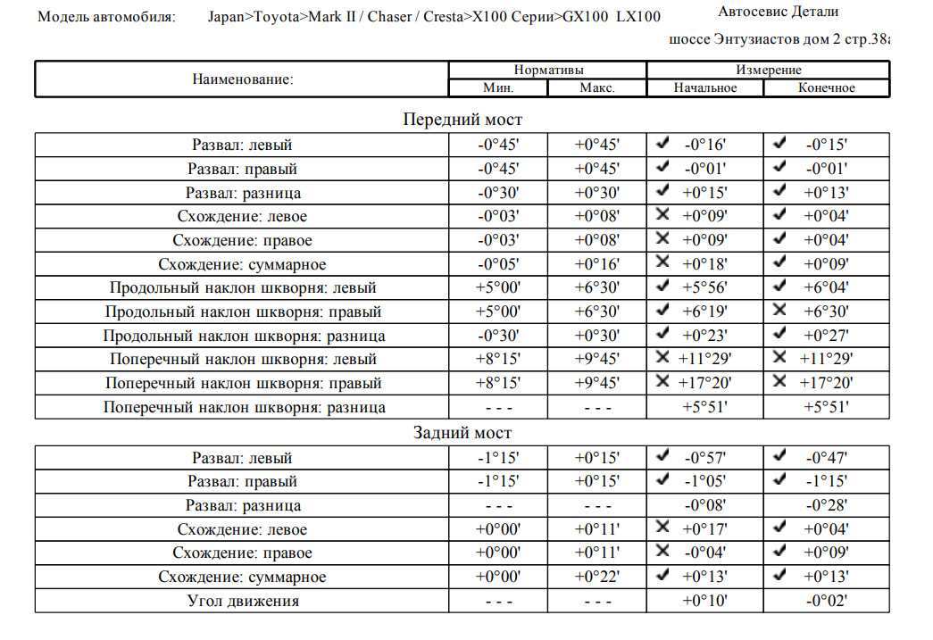

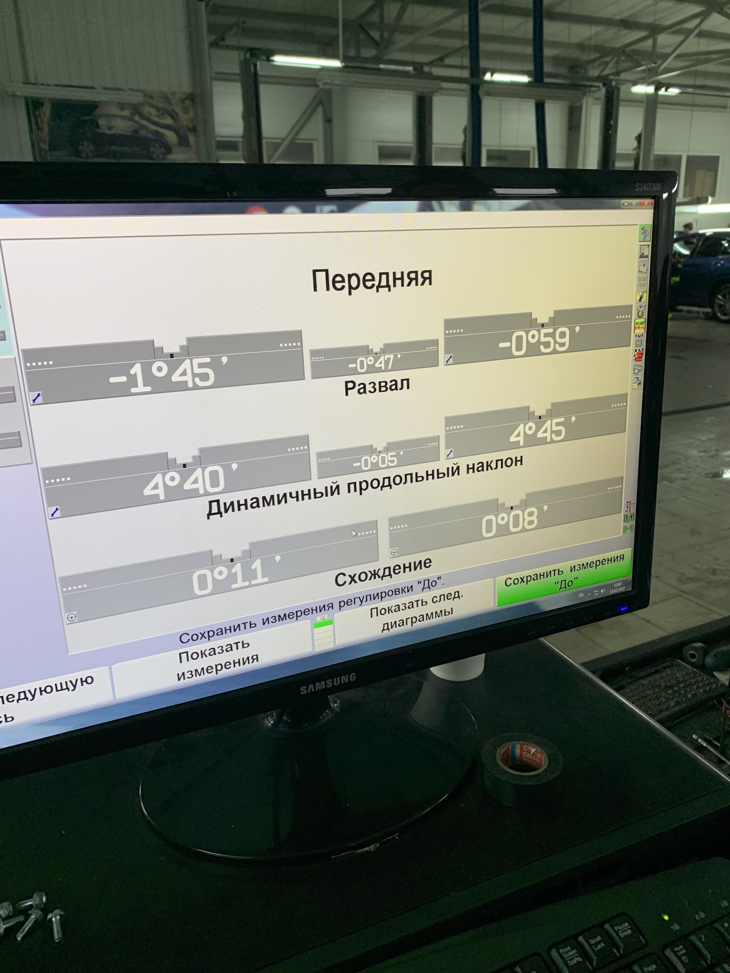

Распечатка по марку
На Марке, похоже что кривой правый кулак (там схождение вывели эксцентриком на нижнем рычаге, но поперечный наклон ушел). но не факт, что тянет из за этого.
Но начать тоже нужно с перестановки передних колёс местами (правого с левым) и пробной поездки с переставленными колёсами.
Можете посмотреть на распечатки и подсказать?

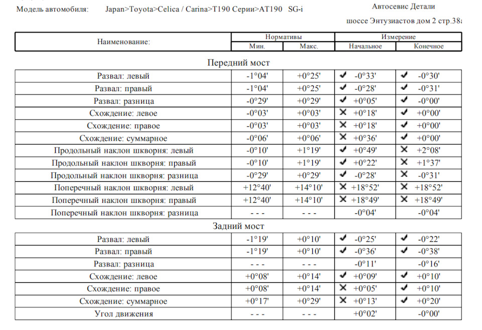

Обе машины тянет вправо при разгоне и накатом.
Карина на новой резине, Марк на старой. Сход-развал выставили, стало получше, но всё равно немного тянет.
Куда смотреть? Балансировку делали, давление проверяли.
На Карине, судя по распечатке, регулировали кастеры. Но почему то правый кастер сделали меньше левого на пол градуса. Это ода из причин, по которой может тянуть вправо.
Ещё, схождения на передке маловато (надо было хоть +10минут сделать), тогда автомобиль лучше стабилизируется по прямой.
Но начать надо конечно с перестановки передних колёс местами (правого с левым) и пробной поездки с переставленными колёсами.

85 года у меня нет в справочнике Автодата, а вот что есть (см фото) и там нормальный развал -40 минут (от -2 градусов до +40 минут).
Но важно чтобы не было разницы развалов по сторонам более 30 минут.
