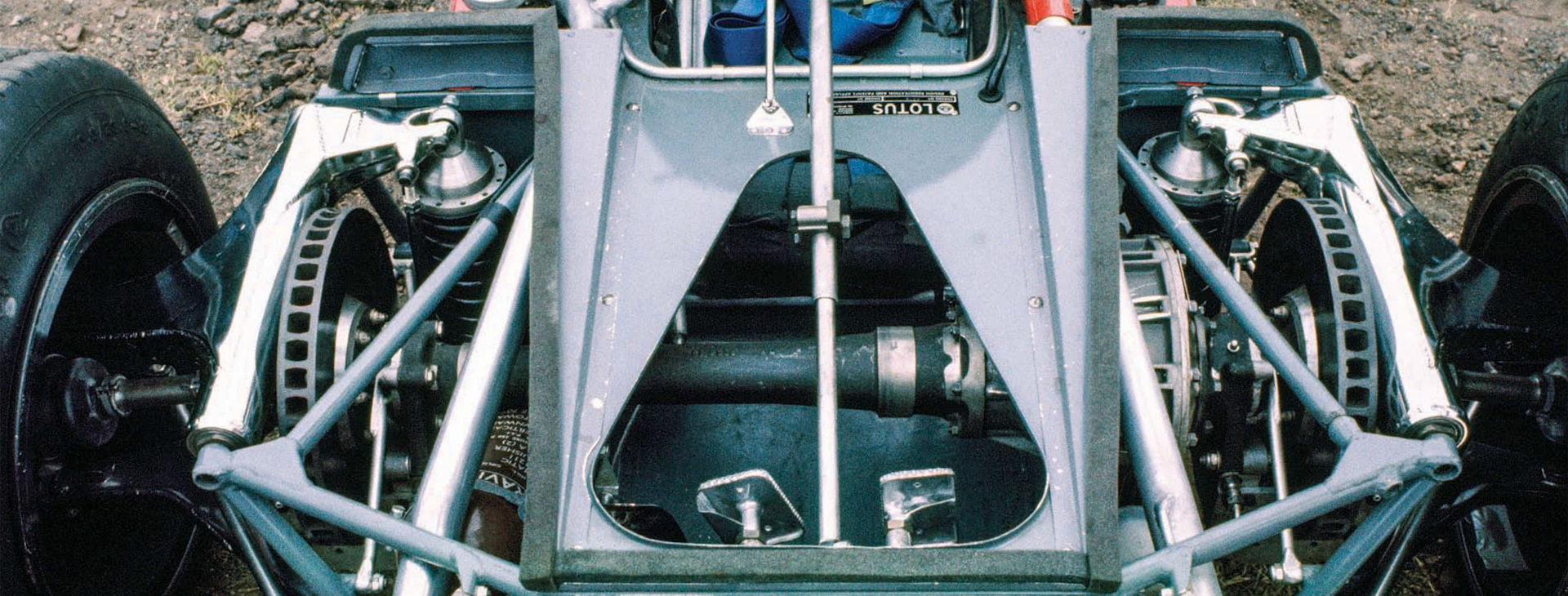

Главным конструктором Lotus 63 (заглавная иллюстрация), как и его старшего брата 56-й модели, был Моррис Филипп. Он постарался перенести клиновидные очертания корпуса турбомашины на болид Ф-1, но полноценно воплотить идею мешал расположенный спереди радиатор системы охлаждения (настоящий автомобиль-клин Lotus 72 появится годом позже). Шасси представляло собой монокок с передним и задним подрамниками для крепления рычагов подвески, которая, традиционно для полноприводных машин, была конструктивно одинаковая спереди и сзади – в случае Lotus 63 с нижними поперечными рычагами и верхними рокерными. Гидравлические амортизаторы, витые пружины и тормозные диски располагались под обтекателями в кузове.
Ford Cosworth DFV был перевернут на 180° относительно привычного расположения, поэтому коробка передач Hewland и центральный планетарный дифференциал Ferguson с обгонной муфтой размешалась посередине, между двигателем и кокпитом. К переднему и заднему самоблокирующимся дифференциалам ZF по левому борту были проложены карданные валы, поэтому двигатель и кокпит были сдвинуты немного вправо. Для загрузки передних колес место пилота было передвинуто вперед из-за чего ступни находились перед осью.

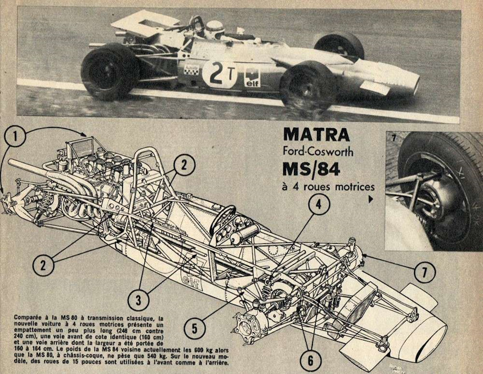

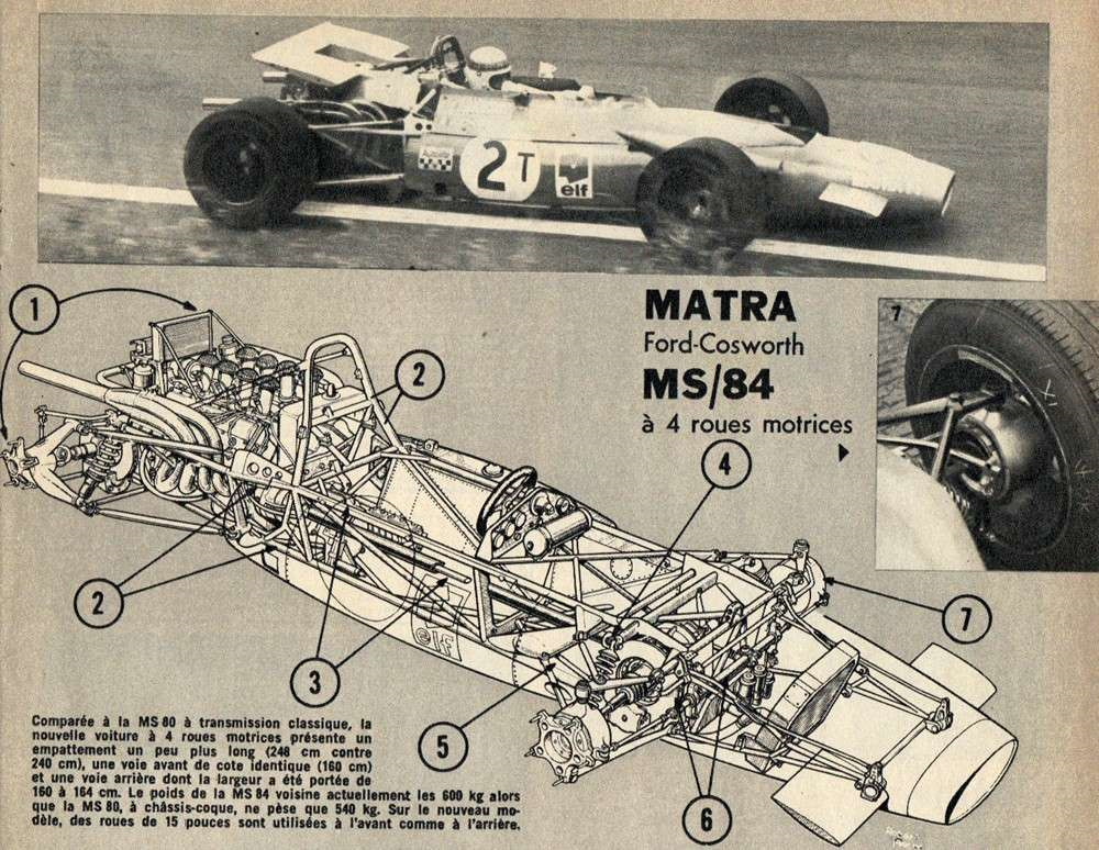

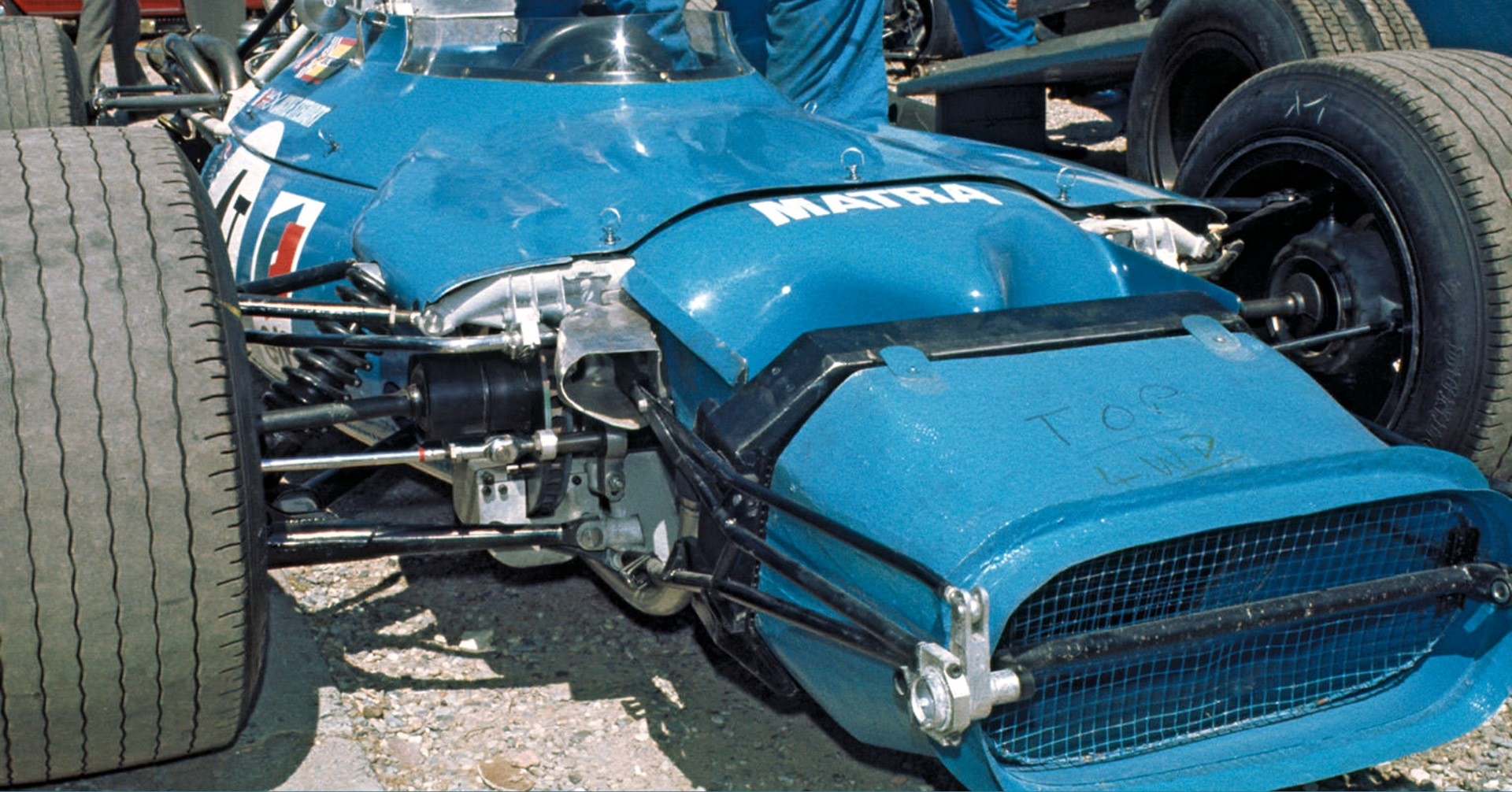

Первый блин вышел комом. Джеки Стюарт сделал небольшую тестовую сессию MS84 в тренировке, после чего пересел на привычную ему MS80, а новинку закатили назад в трейлер. Lotus привезли сразу два полноприводных болида, один из которых имел увеличенную на 4 мм переднюю колею, но Йохен Риндт категорически отказался садиться за руль 63-й модели. Грэм Хилл, имевший больше опыта управления машинами с приводом на все колеса, оказался более сговорчив, однако его лучшее время в тренировке оказалось на 3,74 сек. хуже, чем его же результат на Lotus 49B. На этом голландские эксперименты с 4WD закончились, а дебют Matra MS84 и Lotus 63 был перенесен до лучших времен.
Джеки Стюарт: «Наибольшей проблемой была недостаточная поворачиваемость под нагрузкой и единственным выходом было отпустить педаль газа. Когда пытаешься добиться от машины ‘полу-нейтральной’ позиции, то добавляешь мощности. Поймать правильный момент в полноприводном автомобиле – это настоящее искусство. Такое случалось один раз в шесть поворотов».

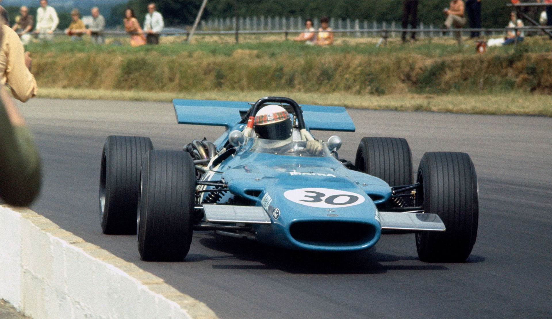

Воскресенье выдалось солнечным, поэтому вывести Matra MS84 на старт предстояло Жану-Пьеру Бельтуазу, отдавшего свою боевую MS80 Стюарту после аварии последнего в квалификации. У француза возникли проблемы с тяжелым рулевым управлением, сказались последствия травмы руки, полученной пять лет назад, поэтому не получилось проехать быстрее 1’31.2 – последнее место на стартовой решетке. Йо Боннье оказался на три секунды быстрее, Белл смог показать 1’26.1, а лучшим из группы 4WD был Майлз – 1’25.1, но это все равно было на 1,4 сек. медленнее, чем худшее время на заднеприводной машине. Для Белла и Боннье гонка, в которой увлекательную борьбу за победу вели Стюарт и Риндт, оказалась очень короткой – поломка подвески вывела англичанина из борьбы на 5-м круге, а швед сошел кругом позже из-за сгоревшего двигателя. Бельтуаз сумел довести свою Matra до финиша на девятой позиции в 6 кругах от победившего Стюарта, а Майлз, оставшийся без сцепления в самом начале, был классифицирован 10-м с отставанием в 10 кругов.
Дерек Белл: «Больше всего мне запомнилась недостаточная поворачиваемость, с которой ничего нельзя было поделать. Привычное для заднеприводных машин управление акселератором отсутствовало – поднимая ногу с педали ты ехал по той же траектории, только медленнее. Теоретические преимущества в более быстром разгоне и более высокой скорости на прямой за счет отсутствия заднего антикрыла на практике не оправдывались (после попыток с крылом и без, в McLaren остановились на первом варианте – прим. HWStar). При входе в поворот при одновременном переключении вниз и нажатии на тормоз машину могло закрутить из-за разницы в распределении момента и тормозного усилия. После гонки Брюс подошел ко мне и сказал: ‘Это не работает, не так ли?’ Я не хотел его расстраивать, но и не мог обмануть».

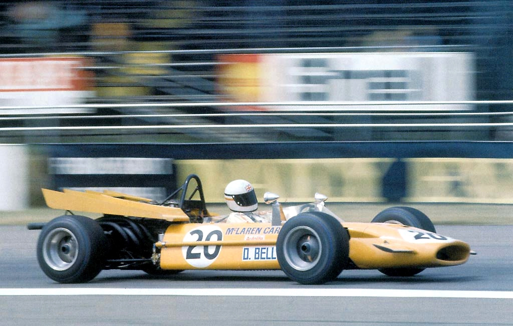

Если для McLaren одного неудачного эксперимента оказалось достаточно, чтобы отказаться от дальнейшей доводки M9A, то в Lotus и Matra периодически возвращались к полноприводным машинам по ходу сезона. В Германии на 63-м выступал Марио Андретти, но после проблем с двигателем в квалификации, он попал в аварию на первом же круге. В Италии за руль полноприводного «Лотуса» вернулся Майлз – стартовав последним он сошел уже на 4-м круге. В перерыве между этими этапами Чэпмену удалось уговорить Йохена Риндта на участие в «Золотом Кубке» в Оултон Парке на Lotus 63. Повторить успех Стирлинга Мосса австрийцу не удалось, но после схода Стюарта и Боннье он закрепил за собой второе место вслед за Жаки Иксом на Brabham. Правда, Риндт отстал от победителя почти на круг, а остальные участники располагали техникой Формулы-5000 и Формулы-2. Единственное зачетное очко для полного привода в истории Чемпионатов мира Ф-1 было завоевано Джонни Серво-Гавеном на Matra MS84 в Гран При Канады ’69. В гонке, наполненной сходами и авариями, француз сумел довести свой автомобиль до финиша на шестой позиции в 6 кругах отставания от победившего Икса. На этом же этапе Майлз добился лучшего квалификационного результата для 4WD – 11-е место.

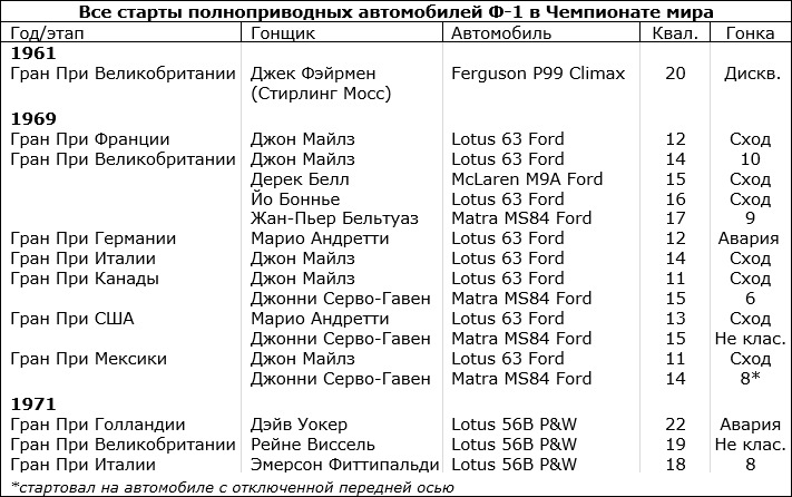

Заключительный Гран При сезона в Мексике стал лебединой песней полного привода. Майлзу на машине со свободным передним дифференциалом снова удалось завоевать 11-е место на старте, но до финиша он в очередной раз не добрался. Серво-Гавен в этой гонке вовсе выступал на Matra MS84 с отключенным приводом на переднюю ось.
Эксперименты с полным приводом проходили на фоне развития аэродинамических элементов и шинной войны между Goodyear, Firestone и Dunlop, сопровождавшейся небывалым улучшением характеристик шин. Коэффициент сцепления шин с трассой вырос на 20% за два года, а о прижимной силе еще совсем недавно никто и не задумывался. Оба фактора позволили решить проблему с недостаточным сцеплением ведущих колес и без полного привода, который помимо худшей управляемости еще и утяжелял автомобиль в среднем на 35 кг. Однако, современные компьютерные симуляции показывают, что даже без прогресса в аэродинамике и резине полноприводные автомобили при трансмиссионных технологиях конца 60-х все равно были бы медленнее, чем их собратья с приводом на заднюю ось.
Уже в следующем году о полном приводе забыли все… кроме Чэпмена. В 1971 году на трассах появился последний в истории Ф-1 полноприводный автомобиль – Lotus 56B с газовой турбиной Pratt & Whitney, главным отличием которого от первоначального «индикара» был увеличенный топливный бак. Моментом славы для полноприводных конструкций мог стать Гран При Голландии ’71, где под дождем австралиец Дейв Уокер лихо прорывался сквозь пелотон, пока не попал в аварию. В трех гонках 56B лишь раз позволил добраться до финиша – Эмерсон Фиттипальди занял восьмое место в Гран При Италии, последнем появлении 4WD на этапах Чемпионата мира.

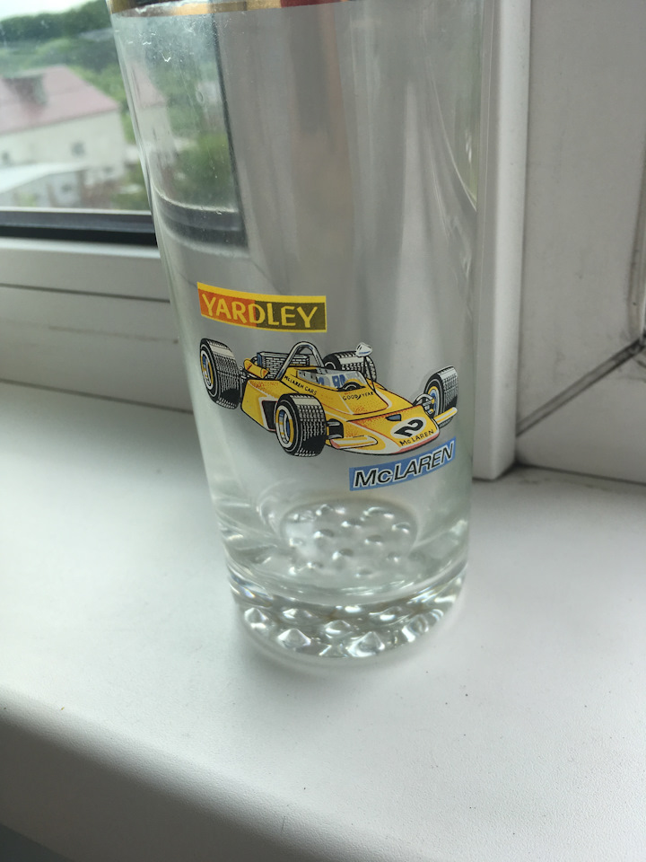

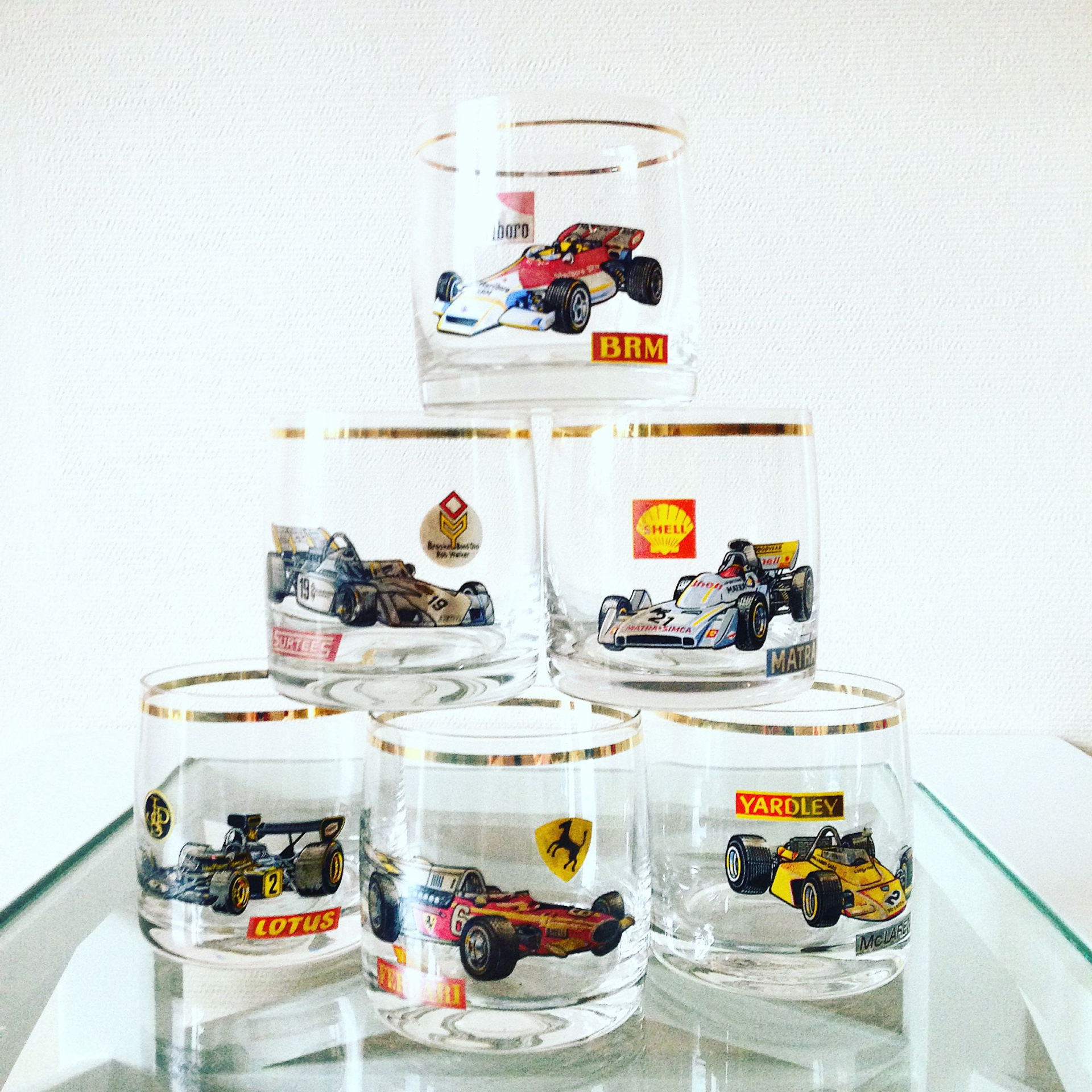

а у меня есть стаканы с машинками формулы тех лет, и эти лотусы знакомы с детства))
Интересная история. Стаканы с машинами Ф-1 я впервые увидел в гостях у маминой подруги как раз в Симферополе, еще в далеком детстве. Впервые тогда поехали в столицу Крыма, папа взял у дедушки "Москвич". Вообще интересно, кому в голову пришло поместить изображения болидов Ф-1 на стаканы, как выбирали модели?
вот выбор совершенно не понятен, т.к. на стаканах лотусы, а на шампанских тонких стаканах — паровозы)) именно угольные паровозы. но это один набор.
по возможности сделаю фото
Про паровозы не знал :) Сейчас ради интереса погуглил — стаканы чехословацкие. Изображены были (сверху вниз) BRM P160, Surtees TS9B (не точно), Matra-Simca MS120, Lotus 72, Ferrari 312B и попавший в их ряды "индикаровский" McLaren M19.
да да! это они))
а я не знал что за болиды на них изображены, теперь одной тайной в жизни стало меньше)))

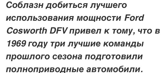

Для лучшего использования мощности добавили полный привод, пишет автор.
Это равносильно тому, что утверждать, что УАЗ на полном приводе разгоняется быстрее чем на моноприводе. Если вы с этим согласны, тогда мне больше нечего с вами обсуждать.
посмотри в ютубе разгон БМВ М5 Ф90 с отключенным передком и в режиме 4 wd.

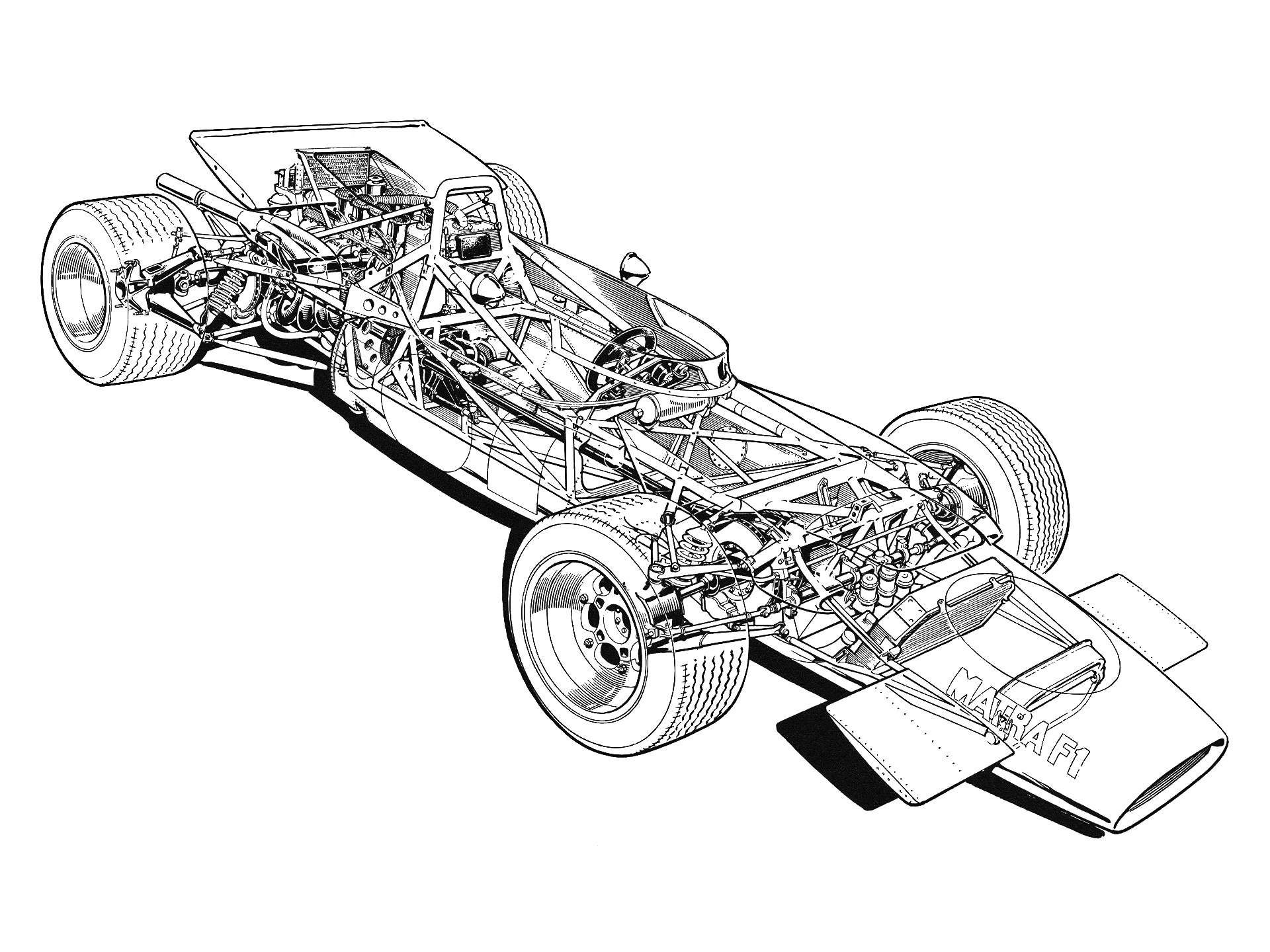

О! Нашёл иной эскиз, тут этот узел подробнее прорисован. Действительно ось прямо под крыльями стоит. Получается, простенькая, но всё же активная аэродинамика? Хотя в принципе как раз в тот период она вроде и стала появляться.

Вы, наверное, не поверите, но в статье как раз и идет речь о том, почему в Ф-1 задний привод :)
Дмитрий, в статье многабукаф, нет жоп и сисек, как такое вообще можно читать? )))
А еще какие-то фамилии и непонятно какая же машина в итоге выиграла)))
Но тем не менее, что в формуле 1, что в драге именно монопривод.
Ты изначально заблуждаешься.
А до меня заблуждались Фергюссон, Макларен и Чепмен и только ты тут гений.
По крайней мере я не занимаюсь копипастом кривых переводов.☝️
А ну-ка, умник, покажешь может, откуда копипаст?
Явно ты не сам это написал, это же очевидно.
То, что бездарный ты с тремя классами образования и знаниями со вкладышей не можешь ничего написать — это очевидно, да, по содержимому твоего блога и комментов.
Но не меряй других по себе.
Vlaadik
вот-вот, я немного в шоке :))
теоретически все же полный должен быть быстрее при такой то мощности :)
Дмитрий же написал, что основные эксперименты с полным приводом пришлись на шинную войну и бурное развитие аэродинамики. Начни они чуть пораньше, все могло бы быть по-другому. Да и чистая механика привела к нелюбимой гонщиками недостаточной поворачиваемости.
Я как гонщик(любитель но не суть) ее тоже ненавижу :))
Появись полный привод на переднемоторных(классических) машинах. Возможно все бы было по другому.
Там дело не только в голой механике(хотя читая статью, Дима но где про дифференциал, на сколько он симметричен, а в конце нннаа :)) что тоже респект как автору), а возможно в компоновке и развесовке.
Тогда я так понимаю делали по наитию на опыте и эмпирически, без аццких рассчетов.
В Ф1 тогда балл правили британские гаражисты, вряд ли было мноно расчетов. Кроме того гонщики тоже ездили на таланте и чувствах, сейчас они тренируются и вырабатывают навыки. В начале 2010х были выдувные диффузоры, те болиды управлялись совсем не так, как болиды конца нулевых, но гонщики легко приспосабливались.

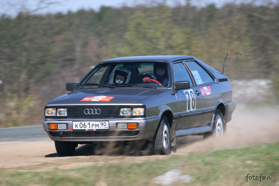

Моя любовь кк ралли разбилась об доминирование Лёба) А сам гоняюсь только в симуляторах.
Я начинал с симуляторов
резистор на 10 кОм, и руль от снегоката аргомак(мне 41, это был год 94й)
Со штурманом)а мы водном классе учились) все лето катались…
Круги укладывал стабильно(кругов 20) в дестяку — это очень хорого.
С финиками по модему через интерент конялся. Но отставал на круге на несколько соток, т.е. кругов 10 а меньше секунды.
Но всегда любил ралли и реализовал свою мечту :)
Я кольцевик и в симуляторах не очень стабильный. А вообще уже полтора года за виртуальным рулем не сидел. Может и к своей мечте прийду когда.
Ели нельзя, но очень хочется — то можно :)))
