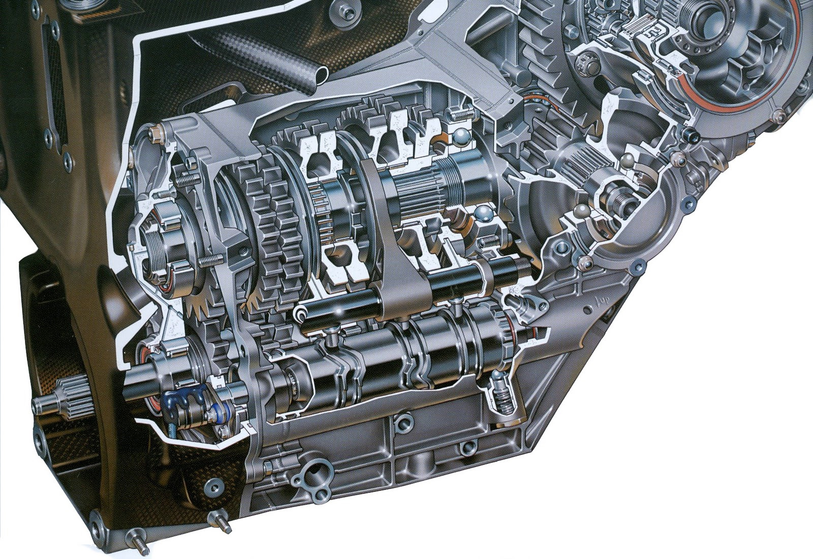

Появление стандартной коробки передач отсылает нас к эпохе «гаражистов» 70-х — 80-х годов, когда подавляющее большинство команд приобретали коробки у компании Hewland. Похожая ситуация сложилась и в 2010 году, когда предполагалось, что три новые команды, пришедшие в Формулу 1, будут использовать коробку Xtrac.
На самом деле и сейчас в Формуле 1 используют всего четыре типа коробок передач, которые производят Ferrari, Mercedes, Red Bull и Williams. Регламент гласит, что все они должны быть 8-скоростными с системой бесступенчатого переключения. Такая коробка должна прослужить на машине шесть гонок, и в течение сезона нельзя использовать более четырех коробок, объем доработок на протяжении сезона также ограничен.
Однако надо иметь в виду, что когда мы говорим о коробках передач, мы подразумеваем не всю коробку полностью. Речь идет о редукторе, селекторе, дифференциале и системе подачи масла. Этот блок имеет общее название «картридж», или, согласно терминологии FIA, «кассета», и находится внутри корпуса, который соединяет двигатель, силовую структуру и подвеску. Что же касается корпуса коробки, то его команды могут производить самостоятельно, это касается и задней подвески, которая может уже различаться конструктивно применительно к каждой машине.
Кстати, тендер по коробке передач уже состоялся и прием заявок был закрыт в марте 2019 года. Однако победитель еще не объявлен. Надо сказать, что в автоспорте достаточно компаний, которые производят коробки передач по всему миру, так что в этом случае тендер обещает быть весьма интересным и потенциально выходящим за рамки списка производителей Ф1.
— Если ты уверен, что делаешь коробку лучше соседа, то ты не захочешь терять это преимущество, даже если маржа маленькая, а себестоимость огромная, — прокомментировал Росс Браун. — Если у тебя есть в чем-то преимущество, то ты сделаешь все, чтобы его сохранить. Но если посмотреть на подавляющее большинство компонентов в машине Формулы 1, то они либо не имеют почти никакого отношения к производительности машины, либо не видны болельщикам и фанатам. Не знаю, как много болельщиков знают, что у нас 8-ступенчатая коробка передач. В свое время инженеры из-за нее буквально рвали на себе волосы, а сейчас об этом уже давно никто и не вспоминает. В «Индикаре», например, коробка передач стоит 100 000 долларов — это лишь крохотная часть того бюджета, что мы тратим на нее в Формуле 1…

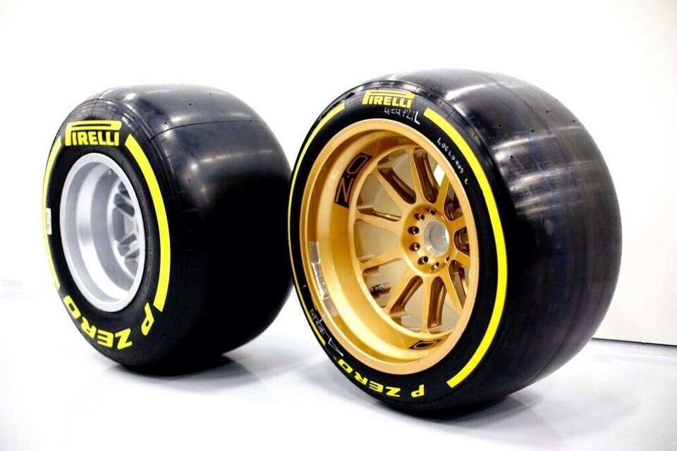

Что же касается колесных дисков, то это довольно неожиданный пункт в новом регламенте. Несмотря на кажущуюся простоту вопроса и не слишком большую связь с производительностью автомобиля, на дисках лежит еще одна задача, на первый взгляд не слишком очевидная: они создают визуальные различия между командами. Большинство команд не покупают диски, а получают их в качестве спонсорского взноса от своих технических партнеров, так что унификация дисков и их изготовление у одного производителя с последующей необходимостью покупки командами, наоборот, не сократит, а увеличит бюджет.
С 2021 года все машины перейдут на 18” колеса, но вот размер тормозных дисков останется прежним, так что разница между увеличившимся диаметром колеса и сохранившимся размером тормозного диска сократит тот эффект теплопередачи, который сейчас использует ряд команд. В настоящее время они умеют контролировать температуру шин с помощью специальных воздуховодов, расположенных в районе тормозов, но с 2021 года сделать это будет уже невозможно.
Более того, Росс Браун и его команда считают, что использование специальных колпаков на колеса поможет сократить турбулентные потоки позади машины и сделать преследование соперника более простым и легким. Если это решение и в самом деле будет одобрено, форма колесного диска, спрятанного под такими колпаками, уже не будет иметь значения.

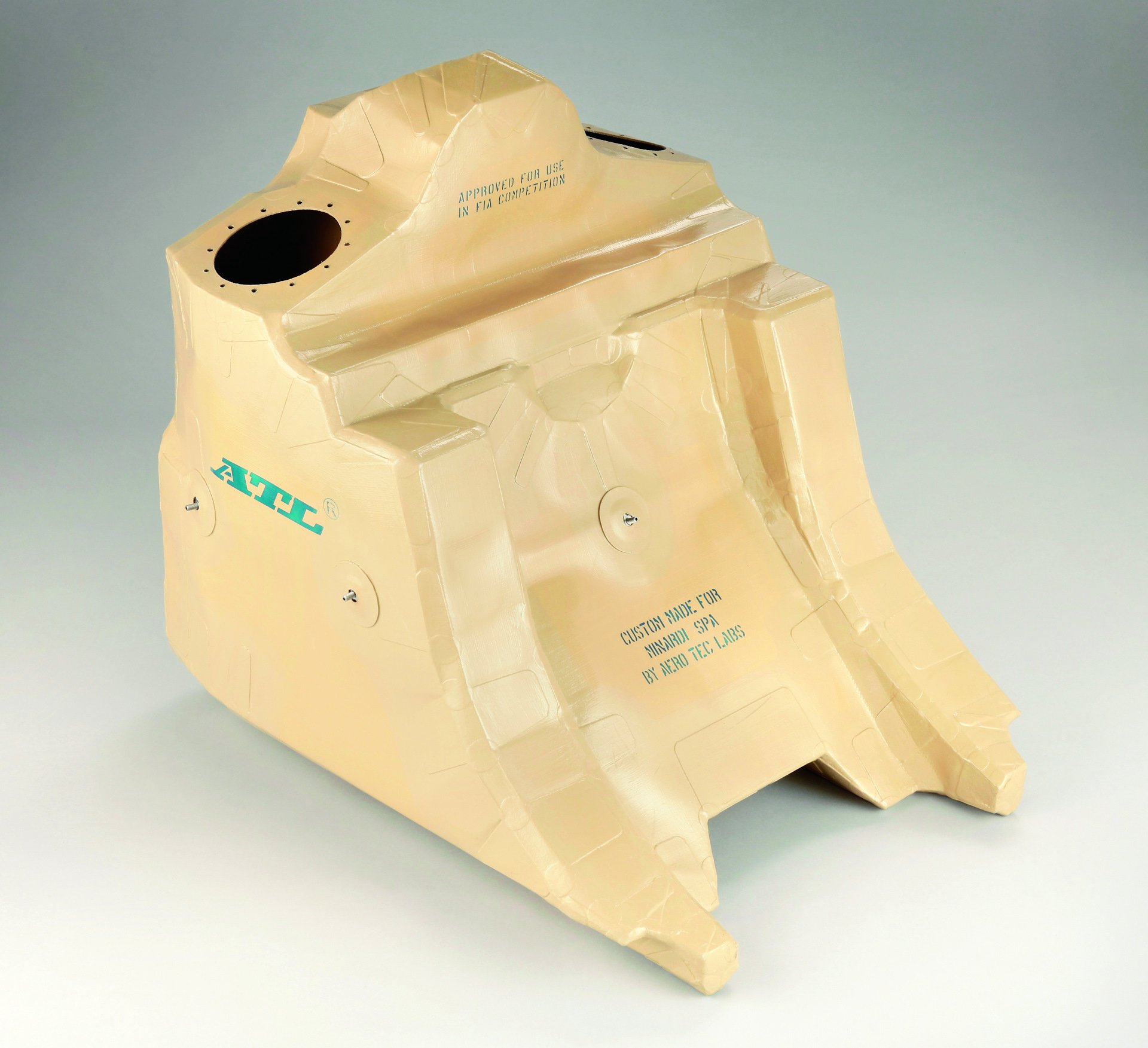

Тендер на 2021 год включает в себя также и создание задних конструкций безопасности, обе части которых скорее всего будет производить одна компания. Менее чувствительные с точки зрения аэродинамики, чем передние, задняя и боковая конструкции безопасности сократят для команд количество краш-тестов.
В отличие от топливного бака, форма которого существенно зависит от конструкции монокока каждого автомобиля, вся остальная топливная система у машин различных команд на удивление схожа. Датчик подачи топлива и насос инжектора — омологированные детали, которые поставляют несколько производителей. В дополнение к этому FIA предложила внести в список стандартных компонентов и все внутренние элементы топливного бака — насосы высокого давления, коллекторы и пр.

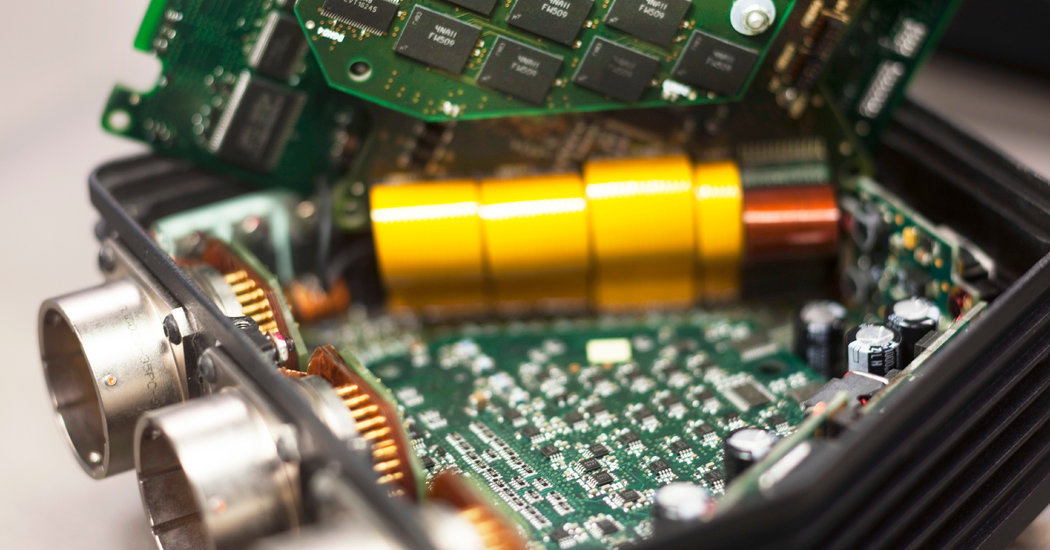

Когда речь заходит об электронике, надо помнить, что стандартный блок управления двигателем поставляется компанией McLaren командам Формулы 1 начиная с 2008 года. Он уже пережил три обновления, но и по сей день абсолютно всех устраивает. Помимо «мозгов» в электронике используется еще длинный список стандартных деталей, датчиков и сенсоров, так что электроника представляет для нового регламента наименьший интерес.

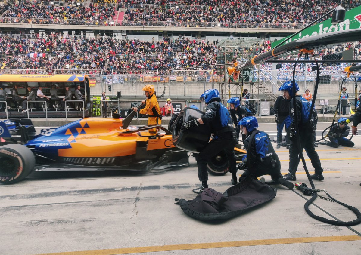

Ну и последняя часть стандартизации связана уже не непосредственно с машинами, а с их пребыванием на питлейне. Речь идет о домкратах, гайковертах и других устройствах, используемых во время пит-стопа. Предполагается, что гайковерты вполне может поставлять компания Paoli, но при этом они должны быть доработаны таким образом, чтобы пит-стопы оставались столь же короткими и зрелищными, каковыми их привык видеть зритель.

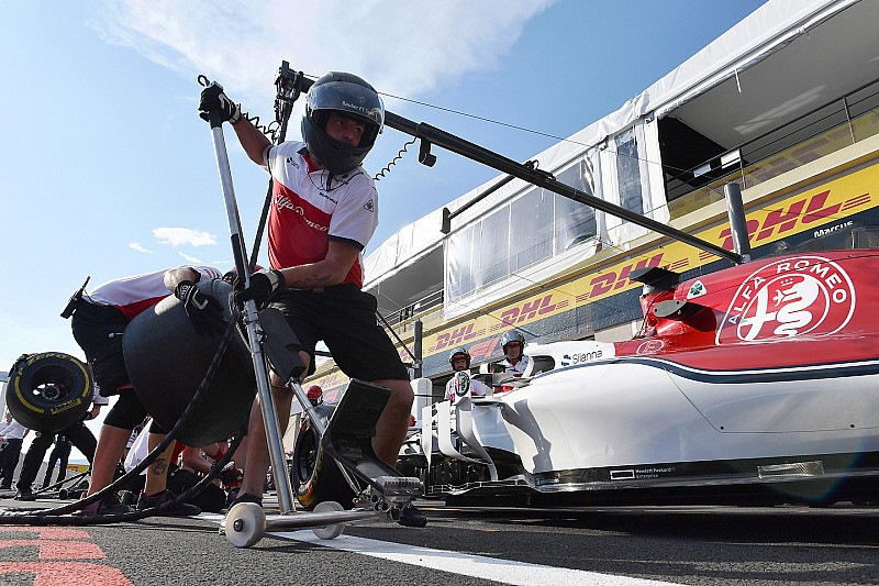

Другое дело — домкраты. Они полностью разрабатываются командами и являются очень сложным механизмом. Регламент гласит, что машину запрещено поднимать автоматически, т. е. механик должен нажать на ручку домкрата, чтобы поднять автомобиль. Но на этом регламент и заканчивается, поэтому команды разработали специальный поворотный стержневой механизм, который бы по окончанию пит-стопа позволил выдвинуть платформу переднего домкрата из-под автомобиля, после чего оба механизма роняют машину на асфальт. Именно этот механизм и имеет существенные отличия у топ-команд и у команд второго эшелона. У более богатых гоночных коллективов этот механизм соединен с системой пит-сигналов, поэтому когда главный механик подает сигнал, что пит-стоп закончен и машина может стартовать, то пневматический/гидравлический механизм приводится в действие у них специальной кнопкой, а у более бюджетных коллективов — вручную механиком.
Стандартизация этих систем — предмет жарких споров. С одной стороны, подобные механизмы помогают ускорить пит-стоп, а с другой — могут привести к ошибке и сбою и, например, уронить машину раньше, чем это окажется безопасным. К тому же запрещение таких автоматизированных домкратов приведет к уравниванию пелотона, когда быстрое проведение пит-стопа будет зависеть от навыков и тренировки механиков, а не от примененных технологий.
