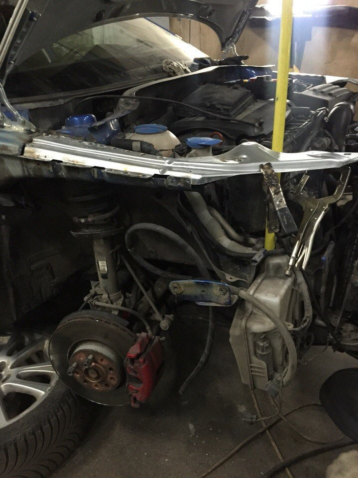

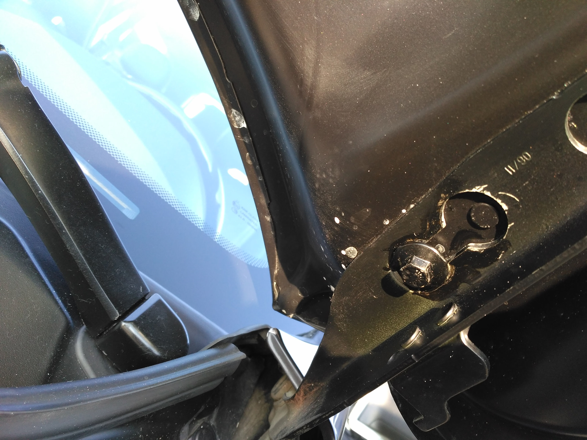

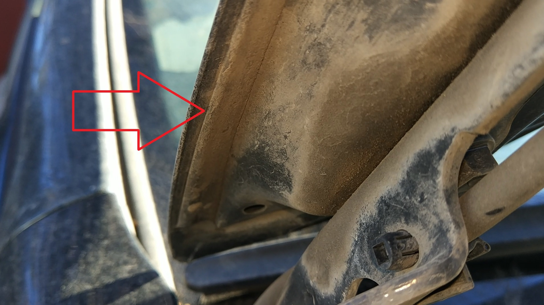

Некоторые гении автобизнеса пытаются скрыть следы демонтажа деталей кузова, подкрасив болты креплений. Чаще всего, это бросается в глаза не меньше, чем сорванные грани болтов. Максимально внимательно осмотрите все доступные взгляду детали кузова в подкапотном пространстве, используя фонарь. Осмотрите кузовные детали с внутренней стороны, где это возможно.
Ведь, даже если навесное крыло было заменено после аварии, то под крылом вам может открыться вполне ясная картина ДТП. Особое внимание уделите целостности лонжеронов, усилителей крыла, моторному щиту и стаканам амортизаторов. Их геометрия не должна быть нарушена, не должно быть следов ремонта, обширных замятий, сварки, вторичного окрашивания.

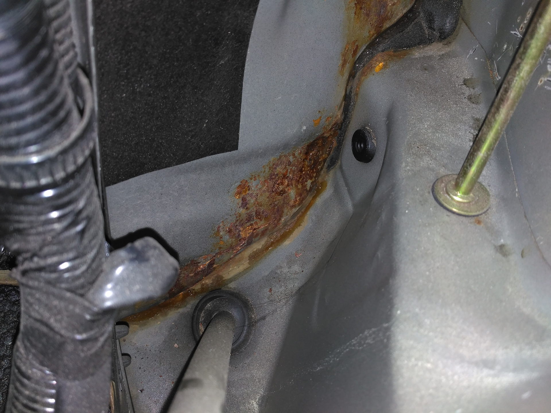

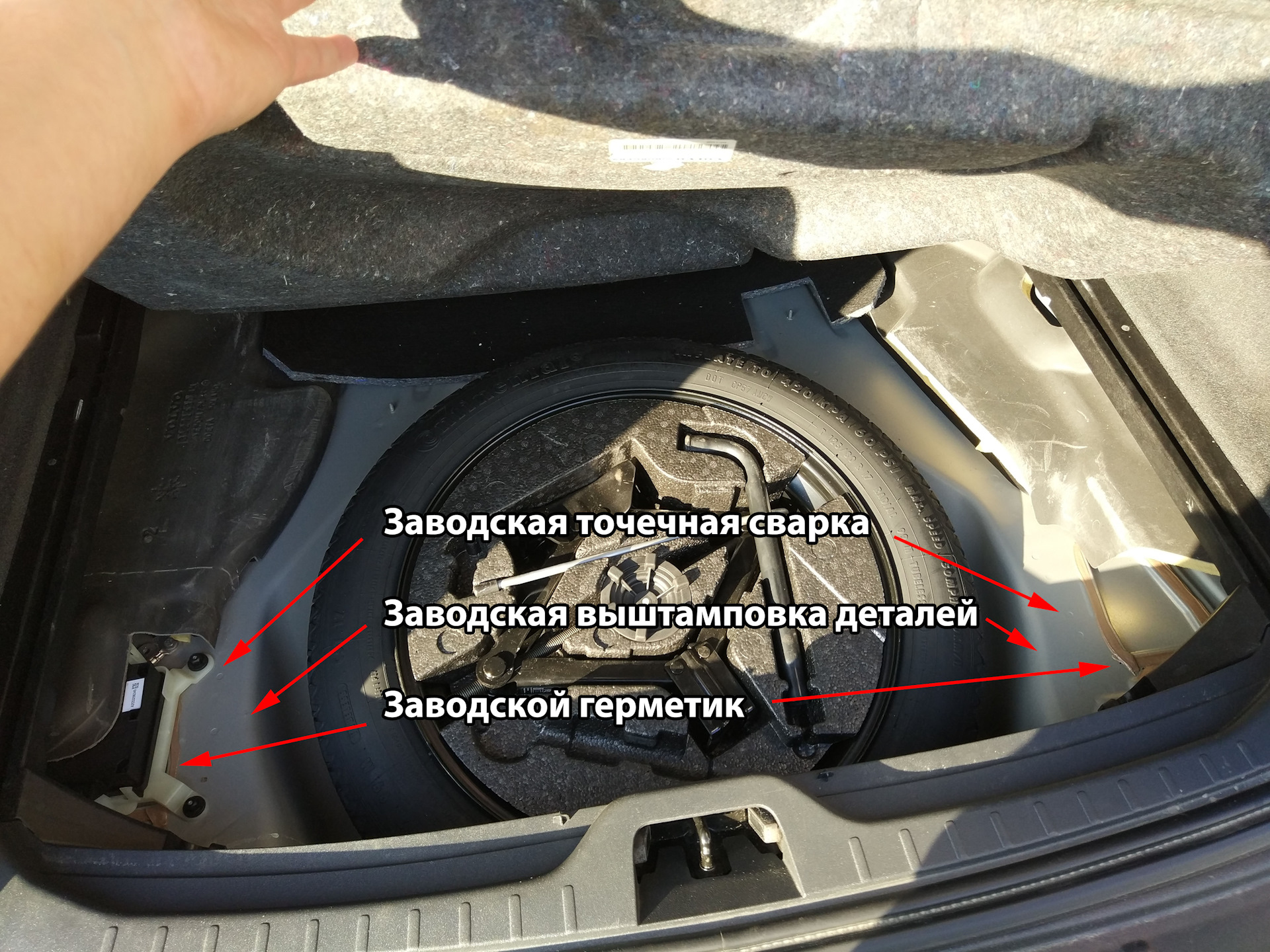

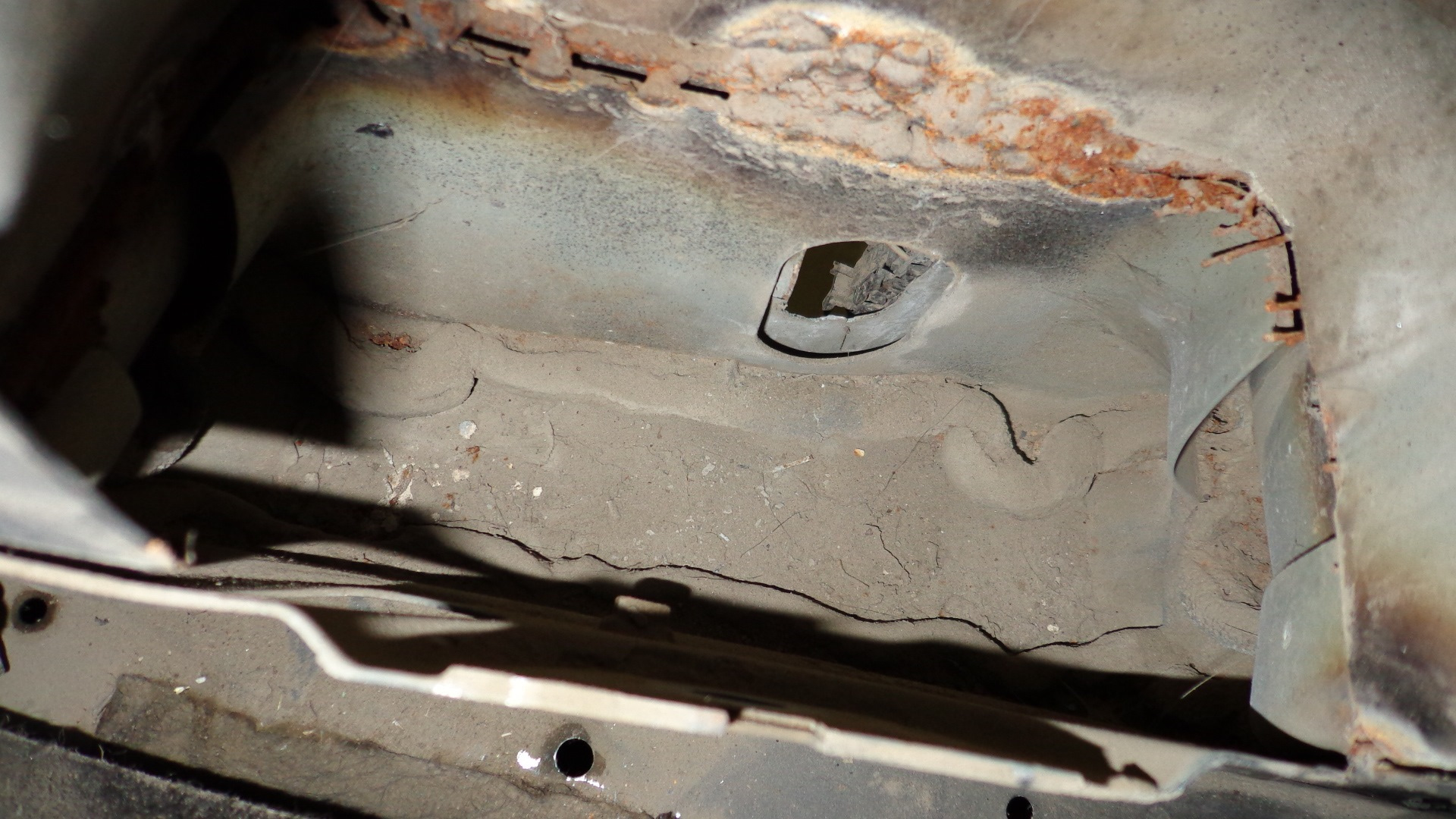

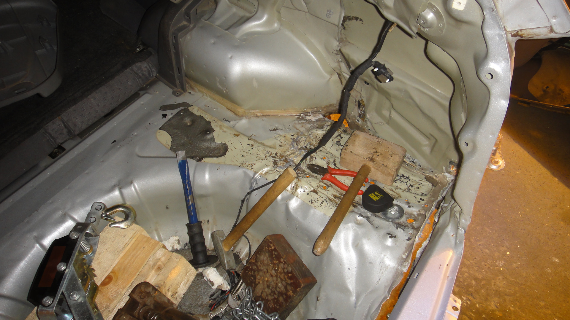

Осмотрите багажник, нишу запасного колеса на предмет возможного наличия заломов металла после выполнения кузовных работ, на предмет целостности герметика на швах и заводской точечной сварки.
Если автомобиль не получал серьезного удара сзади, багажник предстанет перед вами в первозданном виде. Если машина была сильно бита сзади, здесь вы найдете следы кузовного ремонта, которые иногда скрывают листами шумоизоляции.

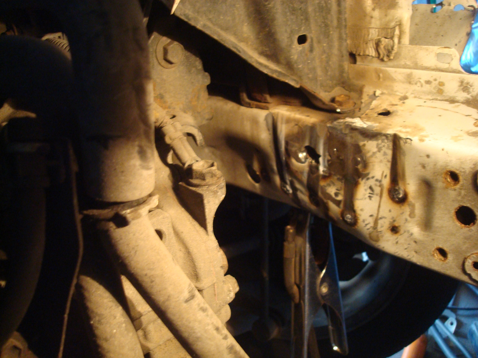

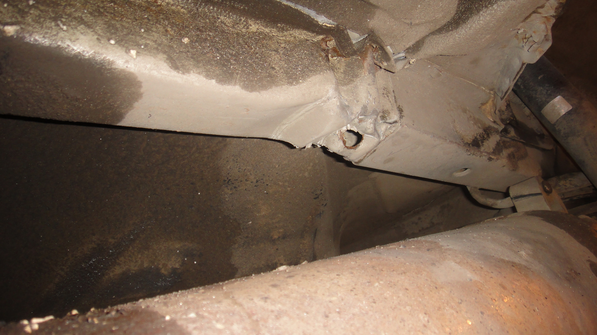

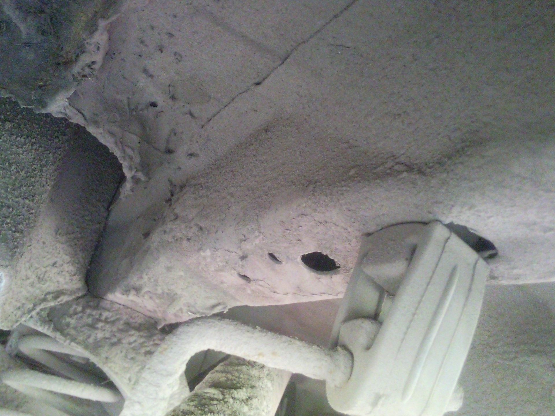

Если по бокам багажника, в обшивке есть ниши, которые можно открыть, то загляните и туда. Здесь тоже можно обнаружить следы ремонта и другие сюрпризы. Загляните снизу под автомобиль, внимательно осмотрите пороги и днище автомобиля на предмет признаков повреждений и сквозной коррозии.

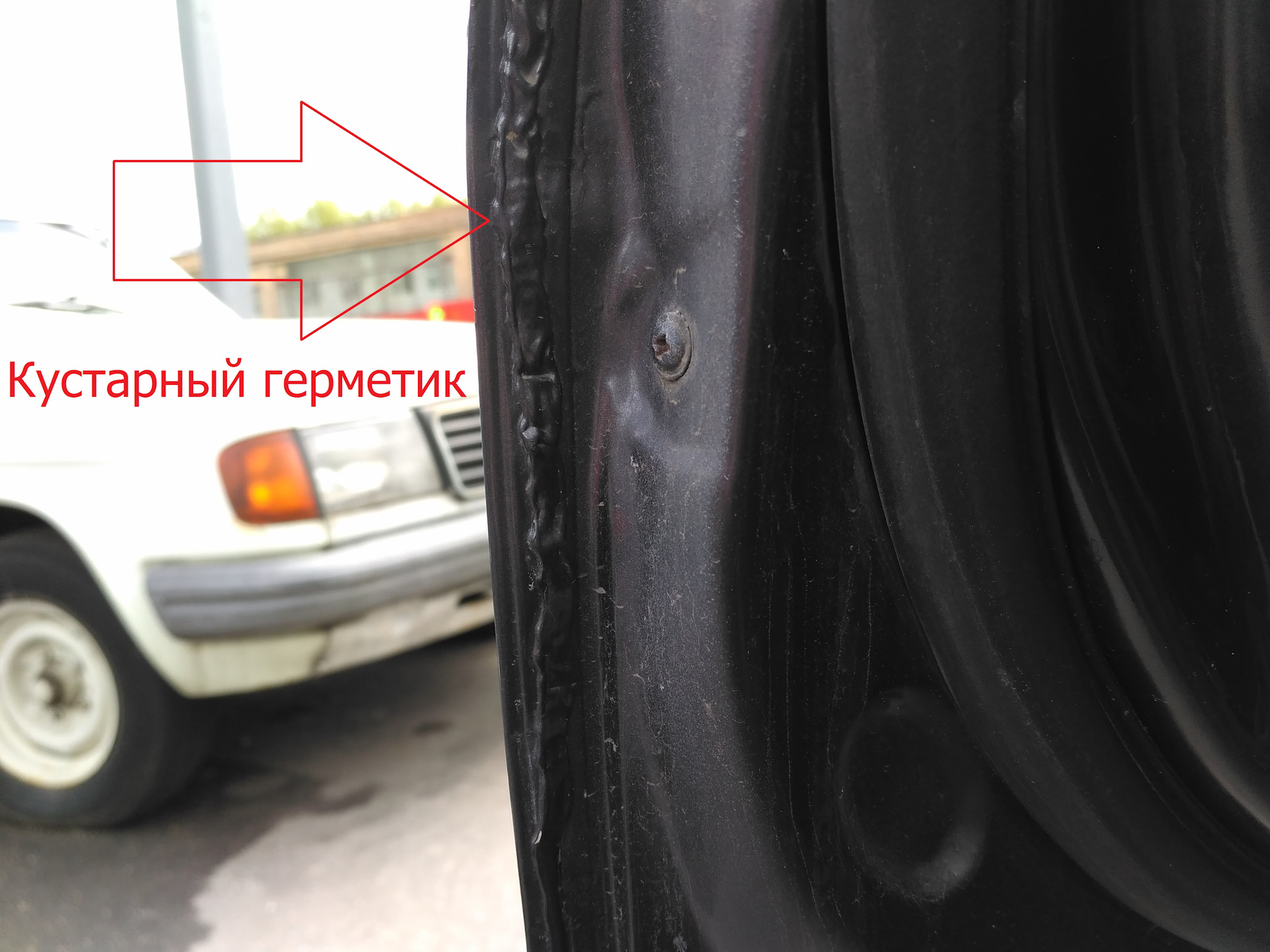

По кромке дверей, в том числе двери багажника, а также по кромке капота должна быть нанесена заводская полоска окрашенного герметика. Исключения могут составлять алюминиевые или пластиковые детали кузова – капот или дверь багажника.
Если на детали кузова герметик отсутствует или нанесен кустарно, скорее всего, деталь была заменена, возможно, на дешевую китайскую. Это повод уделить особое внимание силовой части кузова под заменённой деталью. Все двери должны открываться и закрываться примерно с одинаковым усилием и звуком, без заеданий и помех.

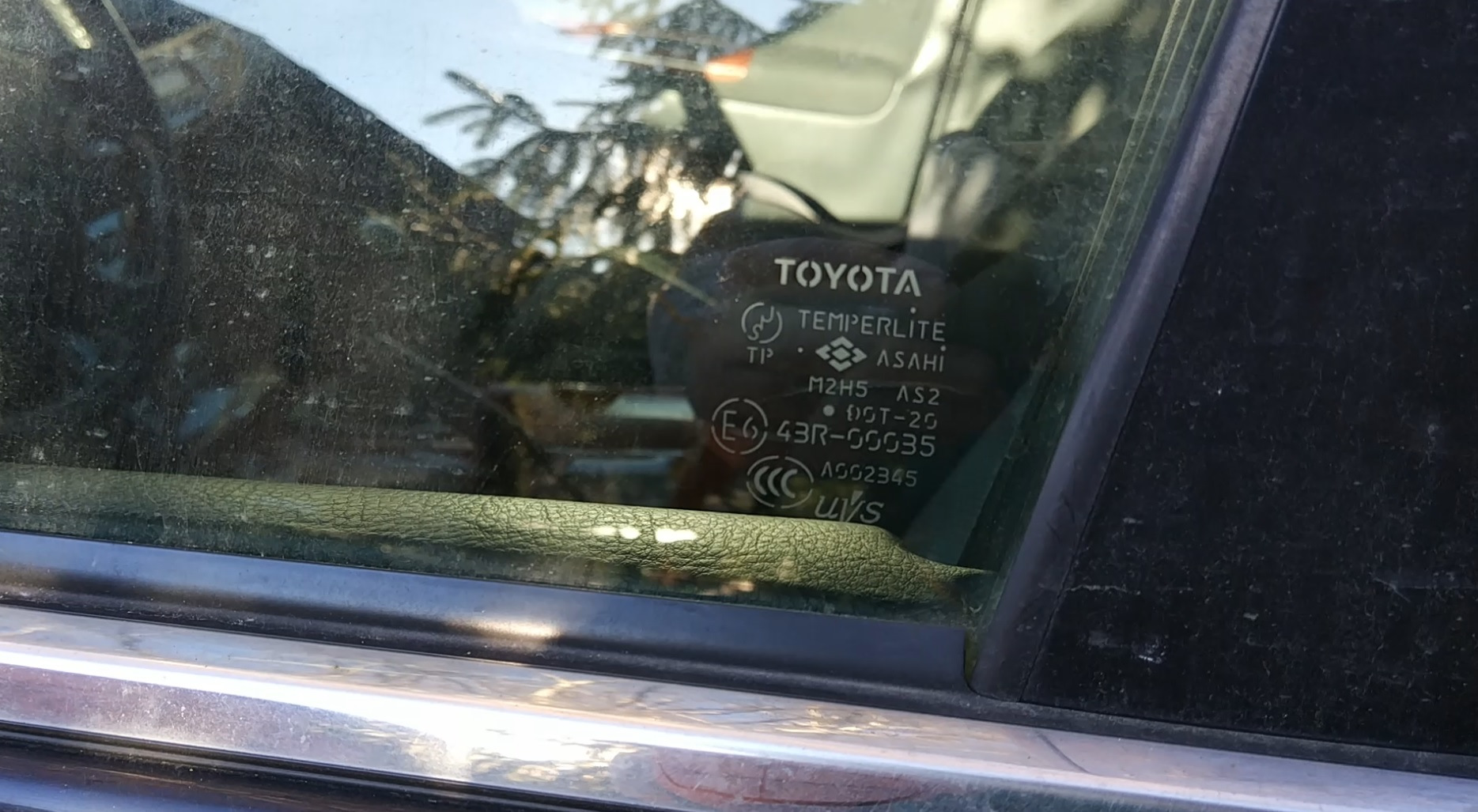

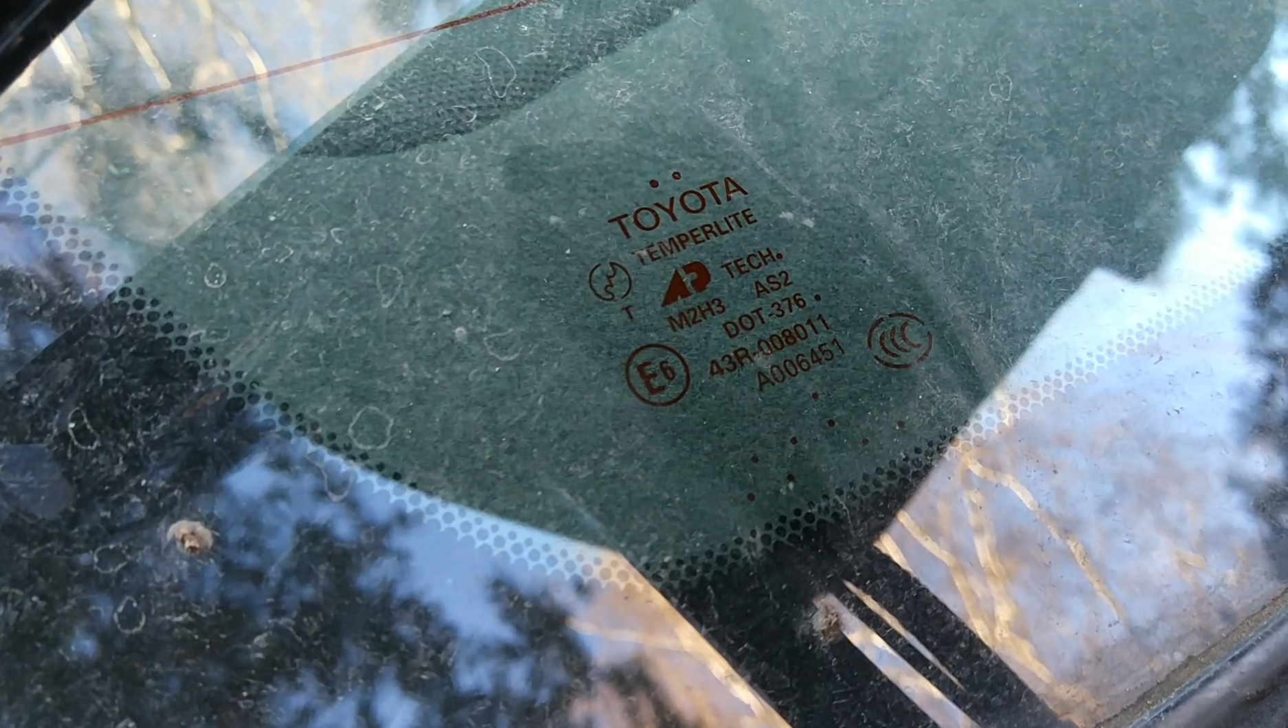

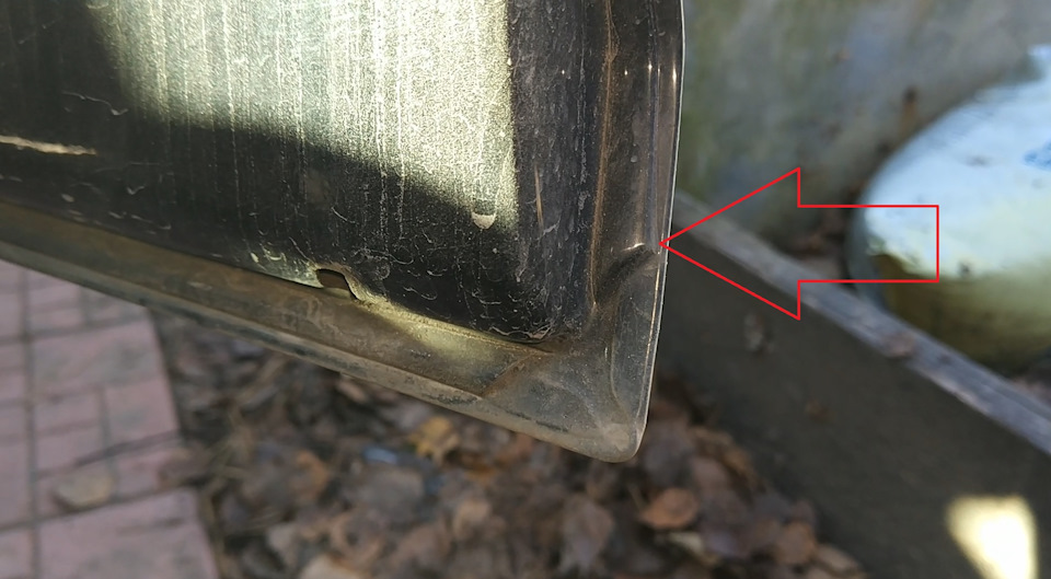

Заводская маркировка стёкол, с указанием года выпуска, тоже может стать некоторым сигналом, если обнаруживается неоригинальное стекло или с годом выпуска отличающимся от маркировок остальных стекол. Одно стекло могло быть разбито случайно, но если заменены все стекла или по одной из сторон, возможно это произошло в результате ДТП.
Оригинальность лобового стекла ни о чём не говорит напрямую, но косвенно, наряду с другими факторами, может подтвердить оригинальность пробега и уровень активности эксплуатации автомобиля прошлыми владельцами. Замена оригинального лобового стекла может стать существенным минусом, если заводское стекло предусматривает подогрев, но в целях экономии было заменено на недорогое китайское, без данной опции.

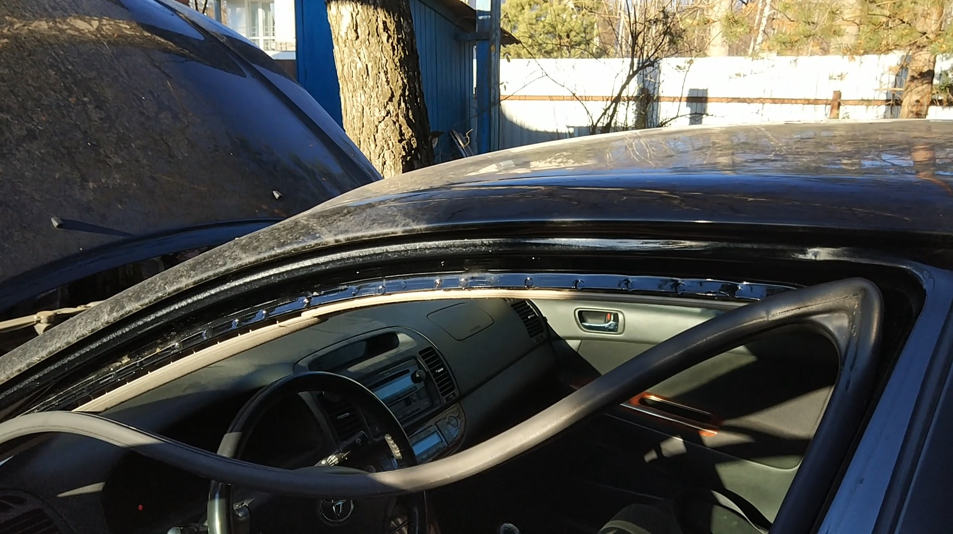

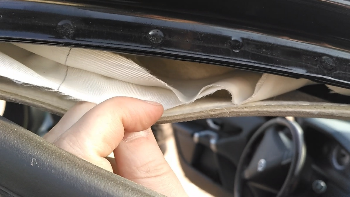

Если обнаруживаются следы серьезных ДТП, то стоит особое внимание уделить подушкам безопасности. Сработавшие подушки безопасности редко меняют на новые, а в целях экономии скрывают следы срабатывания. Чтобы проверить боковые подушки безопасности, просто снимите уплотнительную резинку вверху дверного проема автомобиля, слегка, без особых усилий отогните обшивку потолка и рулон подушки безопасности окажется у вас перед глазами. В худшем случае вы увидите лохмотья обрезанной подушки, но иногда подушку скатывают в рулончик и засовывают на прежнее место. В этом случае понять, что подушка срабатывала сложнее, но как правило по вполне очевидным нюансам это будет понятно. Например, неаккуратно свернутый рулон, грязь на рулоне, видимые надорванные части или отсутствие оберточных колец рулона.

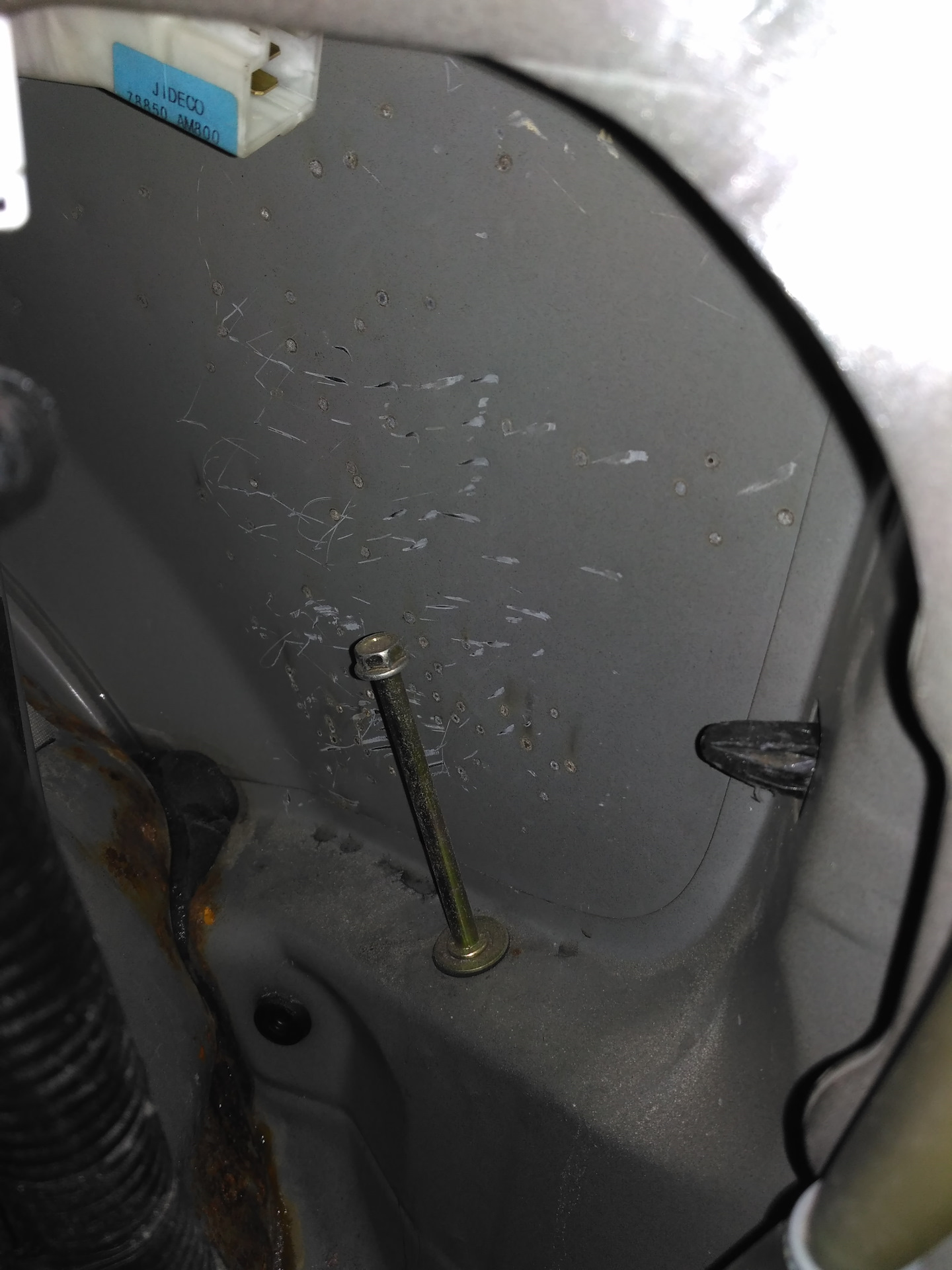

Под уплотнительными резинками в дверных проемах могут скрываться следы ремонта. Обратите внимание на геометрию металла под резинкой, целостность ЛКП, а также наличие заводской точечной сварки. Особое внимание уделите проверке стоек кузова автомобиля, ведь если на всех стойках обнаруживаются явные следы ремонта и шпаклевка, то скорее всего – перед вами «перевертыш», а крыша у автомобиля донорская. Не стоит покупать такой автомобиль. Уж не говоря о его ликвидности, его эксплуатация может быть небезопасна, т.к. второй раз пассивная система безопасности кузова не сработает также эффективно как в первый.

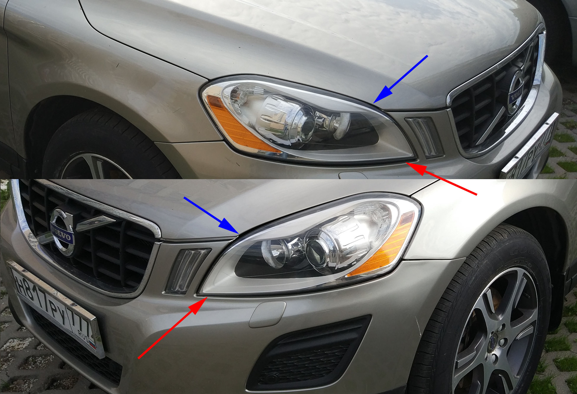

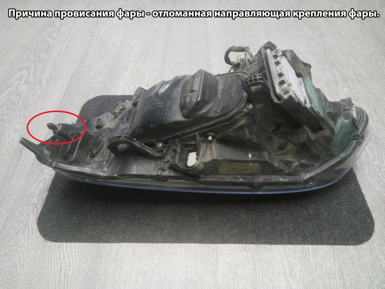

Проверьте целостность фар, фонарей, зеркал и их крепления. Нередко бывает так, что после небольшого ДТП внешняя часть фары не пострадала и стекло цело, но можно заметить, что зазоры вокруг левой и правой фары отличаются. Причины бывают разные, в том числе по кузовне, но нередко бывает так, что крепление фары было отломано при ДТП и фара просто провисает не имея всех предусмотренных точек крепления.
На скорость это не влияет, но остаточную стоимость может изменить ощутимо, когда вы решите продать автомобиль, а каждый потенциальный покупатель будет обращать внимание на этот досадный нюанс, требуя торга.

В некоторых случаях следы серьезных аварий можно обнаружить только рассмотрев автомобиль снизу, поэтому осмотр автомобиля на подъёмнике является желательным этапом проверки автомобиля не только с точки зрения диагностики подвески, но и с точки зрения поиска следов серьезных повреждений кузова.
