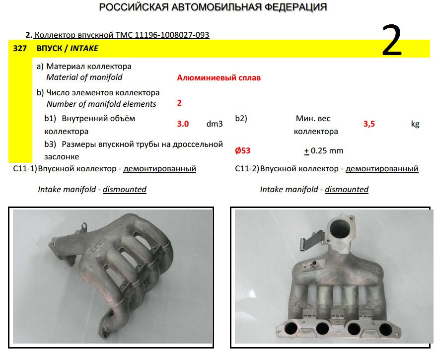

— min выпуск а/м в год – 2500 шт,
— и очень важно – оригинальный впускной ресивер .
Для всех требования едины, но для ЛАДЫ спорт РАФ разрешает использовать ресивер с а\м ЛАДА НФР (LADA NFR) (см картинку 2 ), а 2500 разве были произведены?
Было на эту тему много споров и обращения в суды профессионалов из спортивного сообщества.все осталось без изменений .

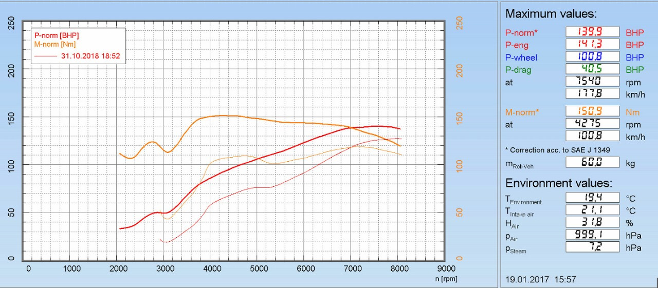

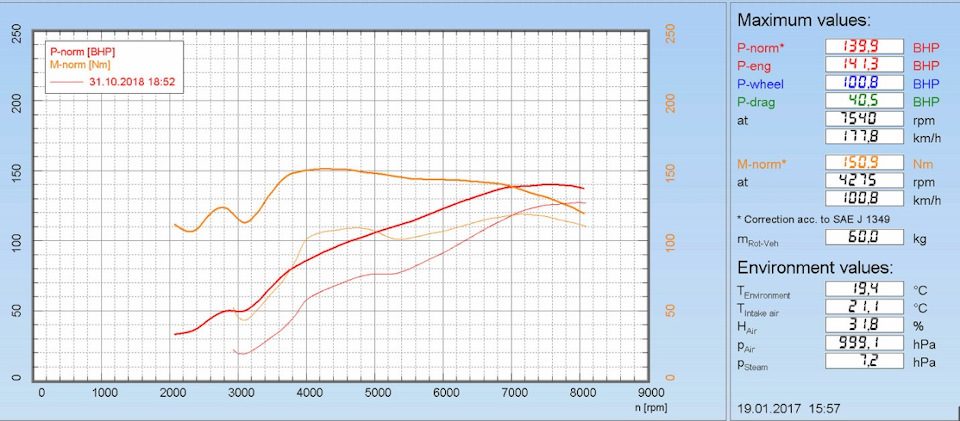

Вот на своей тестовой ЛАДА ГРАНТе установил . О двигателе : ГБЦ – по техтребованиям класса национальный, распредвалы тюнингованные – а\м для города, все гораздо проще, чем для класса национальный – а результат? – плюс 20 сил! (картинка 1)

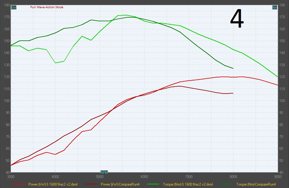

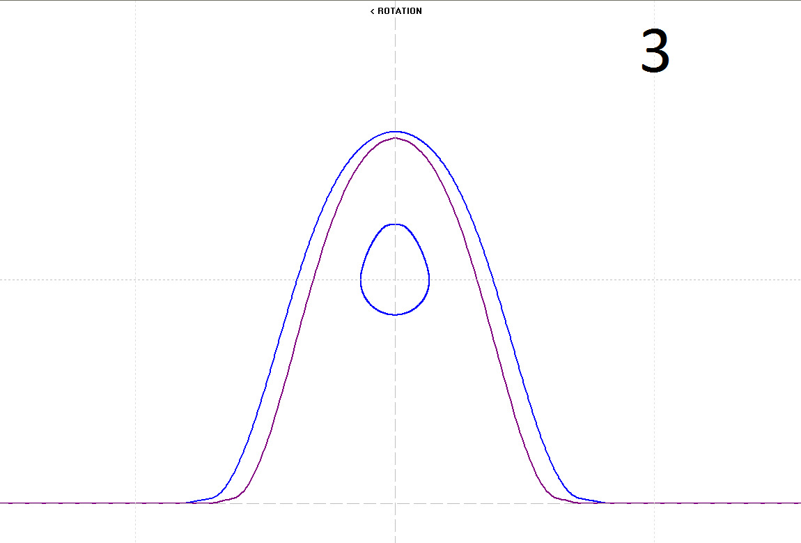

Для наглядности я быстро прикинул (для вас, читатель, кто не совсем в теме) профиль кулачка согласно новой омологации и наложил на график подъема клапана, разрешенного всем остальным автомобилям в классе «S-1600», кроме Лада Гранта ФейсЛифт. (картинка 3).

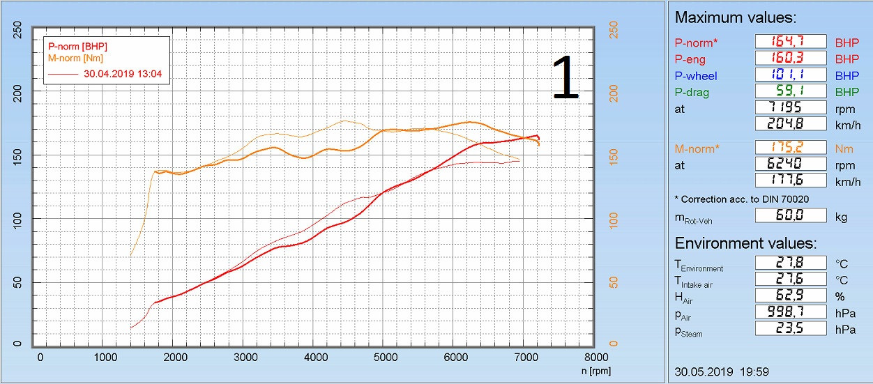

Имея более, чем 15 летний опыт расчета гоночных двигателей, я быстро прикинул кривые мощности на новом распредвале на Лада Гранта ФейсЛифт, и как для всех.
Мощности а/м класса «Национальный» предыдущих годов всех марок мне хорошо известны, так как были у нас на динамометрическом стенде. А\м класса S-1600 еще не были, и не продували соответственно рестриктор на продувочном стенде, поэтому за абсолютный показатель не могу на 100% отвечать, но для показания разницы между распредвалами — этого будет достаточно.
Прибавка к мощности порядка 10 КВ (до 15 л.с.) (картинка 4).
Если внимательно посмотреть на график (предположительный), то напрашивается следующая картина – видно, что двигатель крутится до 9000 об/мин, что это означает ? А то, что вероятнее всего k КАЖДОМУ гоночному этапу на один спортивный автомобиль надо с собой иметь настроенный, как минимум, еще один двигатель. Половина уикенда на одном двигателе, а половина – на другом . То есть, может в таком случае, двигатели будут гореть не так часто.
