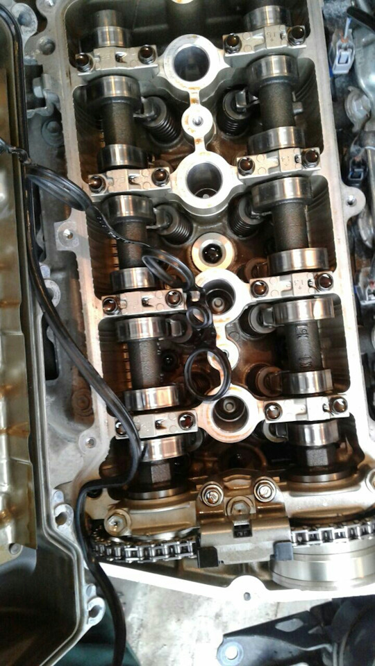

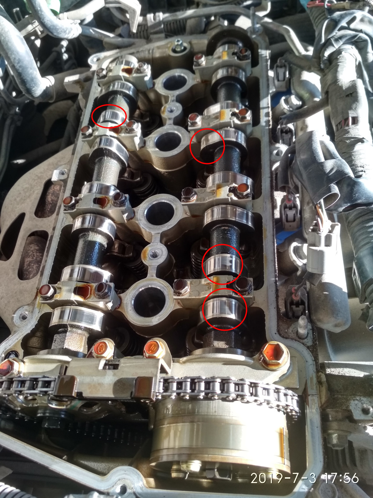

Ниже будет двигатель 1NZ-FE ездивший на 0W20 последние 80т.км. с интервалом аж 5000км.

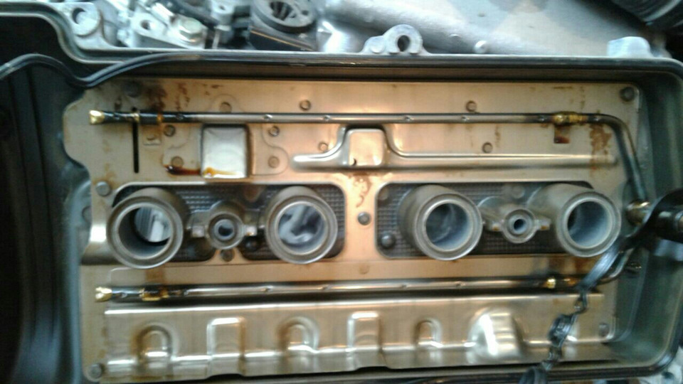

Вот смотрим чистый двигатель — под клапанной как будто новый. Клапанная крышка — чистая:
Но стоит посмотреть что под ней — а тут грустно стало распредвалам от такого масла…

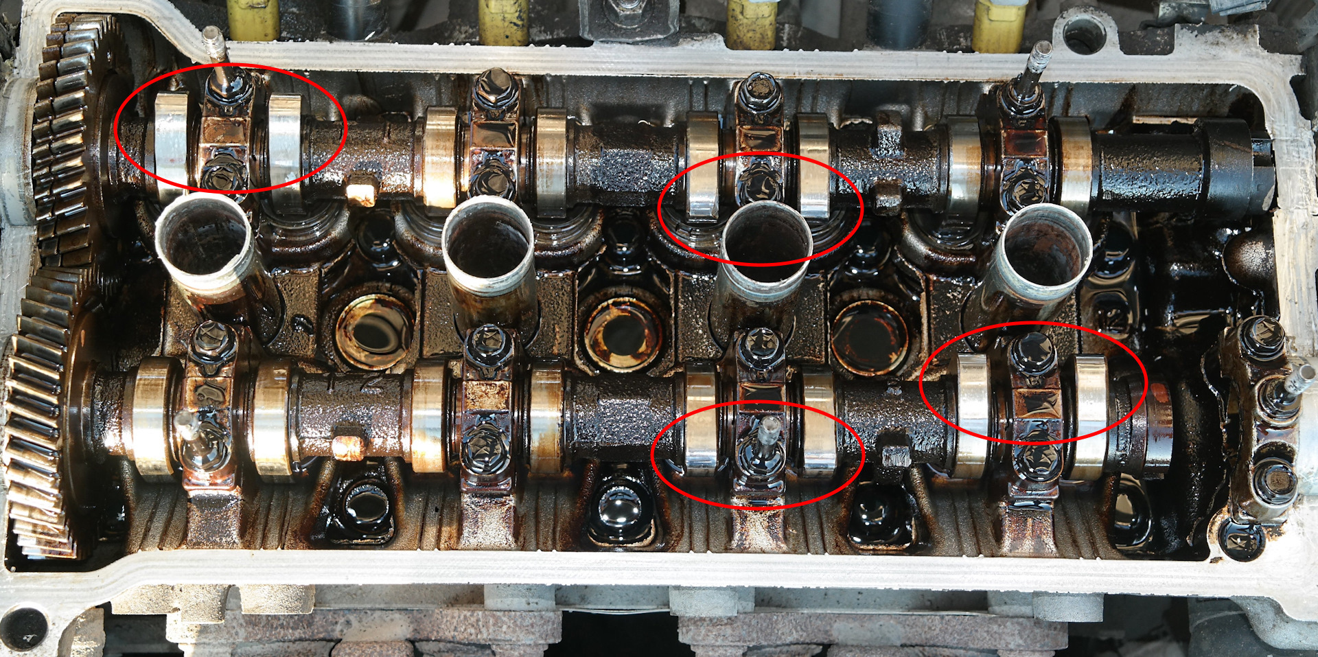

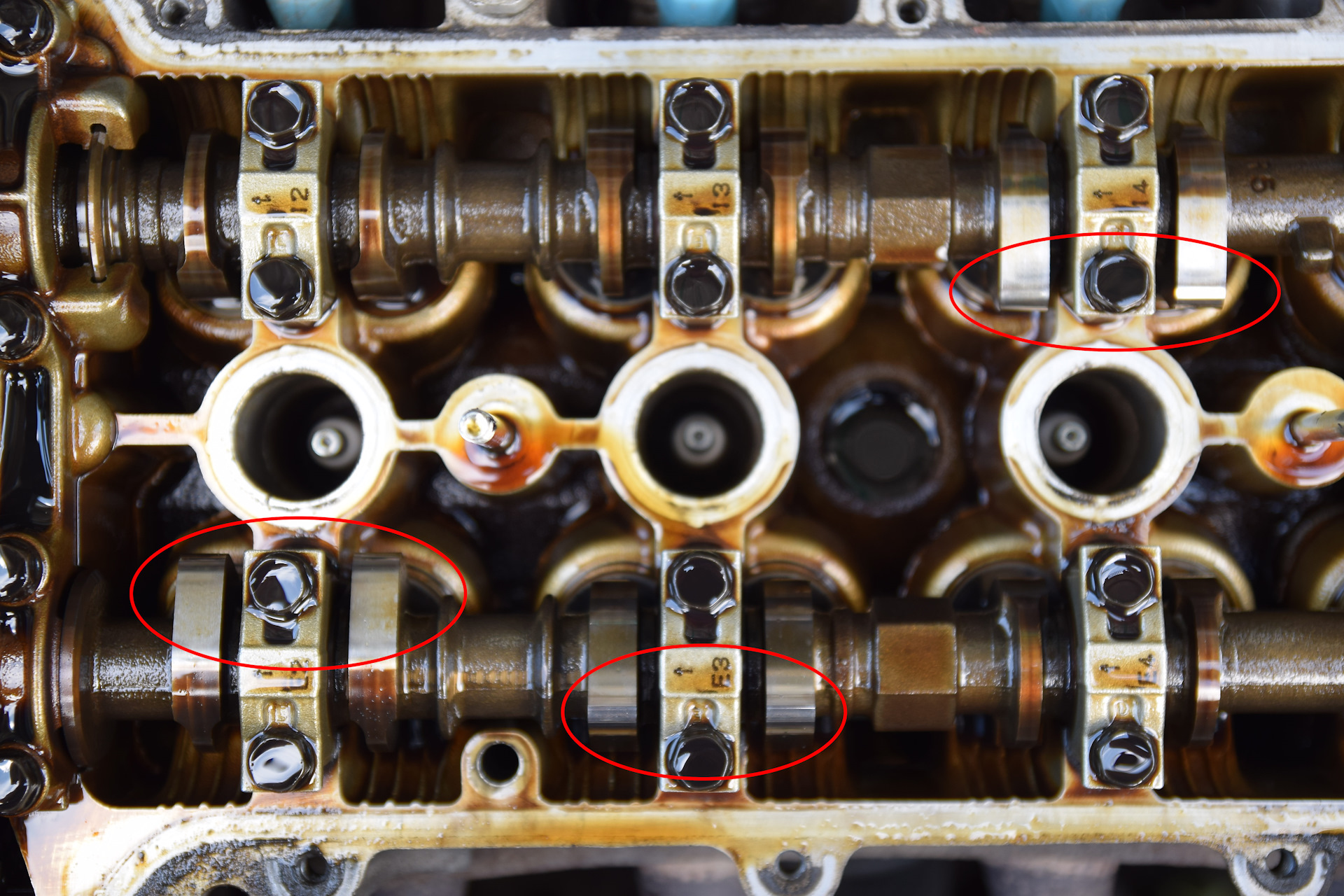

И еще один "пациент" Honda K20 на масле 0W20 катается — картина еще печальнее…

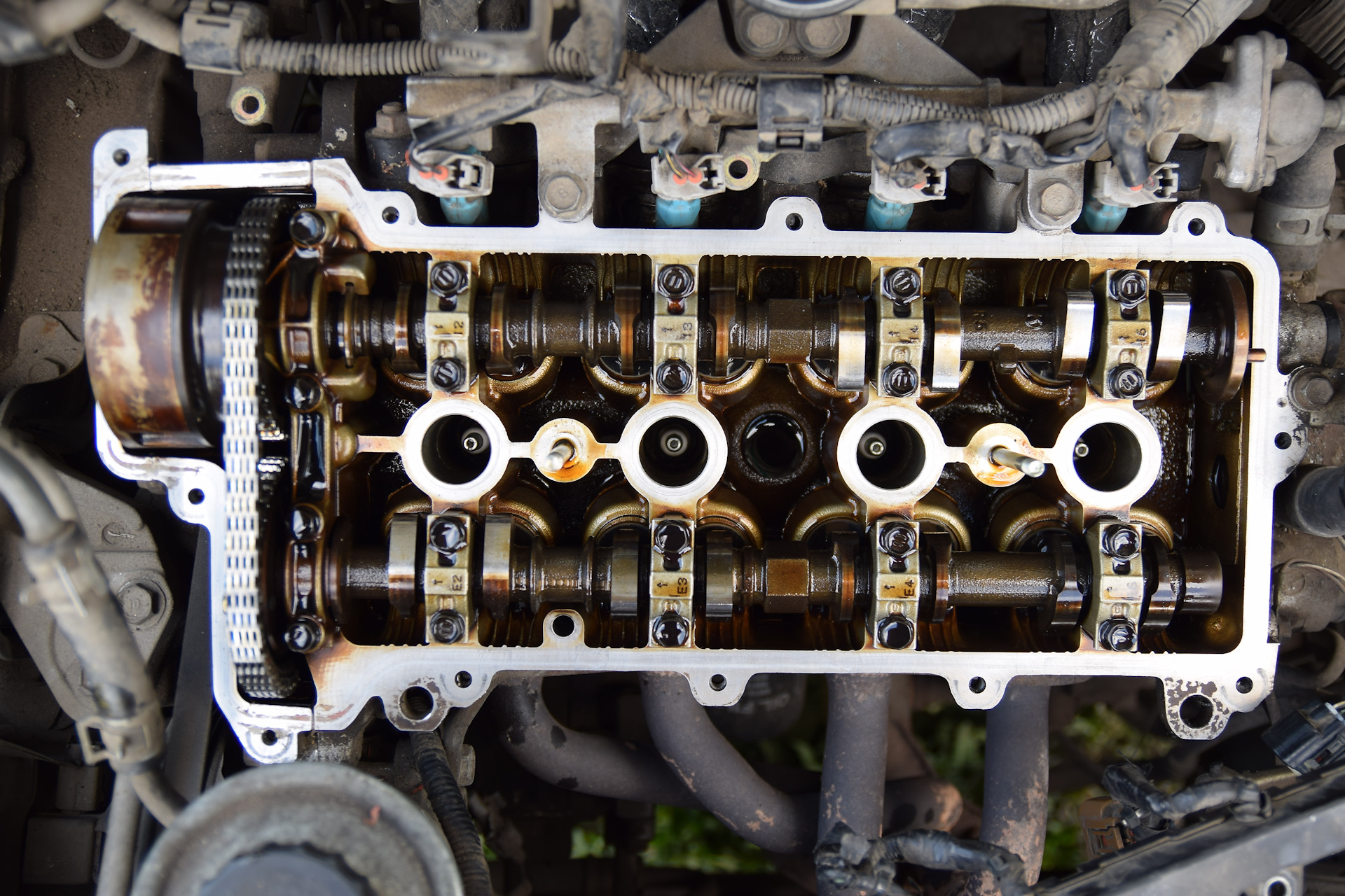

А теперь 1SZ-FE с пробегом 240т.км. который ездил на всем подряд, но 0W20 не видел:
Клапанная крышка с небольшим количеством лака, под клапанной тоже присутствует:
Но обратите внимание на распредвалы — точнее на кулачки — ОНИ ПРОСТО КАК НОВЫЕ!
И с этой стороны аналогичная картина — распредвалы не имеют следов износа в принципе!
А теперь посмотрим на 5E-FE который питался исключительно 5W40\10W40 A3\B4 и SG\CD.
Т.к. пробег мотался неимоверное количество раз, то сказать сколько он проехал не возьмусь.
Машине 19лет, каталась она исключительно в организациях, как приехала с Японии. 1млн.км?
Тут не только лак, тут асфальт кусками нагареть успел. Но что странно, износа распредвалов нет…
Видимая чистота под клапанной крышке не имеет ничего общего с износом двигателя. Любое полнозольное масло высокой вязкости может и будет оставлять некоторое количество лака, ничего с этим не поделать. Лак сам по себе не опасен (куда опаснее толстый мазеобразный шлам или твердые отложения, т.к. они приводят к ухудшению теплоотвода и ухудшают циркуляцию масла) и не приводит к износу, напротив он скорее всего представляет собой испарившийся и осевший присадочный пакет или оставшийся после испарения легких фракций масла, причем высокой концентрации с весьма неплохими противоизносными свойствами… малозольные маловязкие масла имеют сильно урезанный присадочный пакет, который лака то может и не будет оставлять, но износ будет как на второй картинке сверху или хуже…так что если у вас нет шлама, а присутствует лак такого вида — не факт что масло плохое и вообще не факт что это плохо для двигателя.

У меня был аккорд К20 в котором каждые 20.000 по регламенту идёт регулировка зазоров, которую я наблюдал и проводил в клубе у мотористов по этим двигателям, интересуясь износом, глядя вскрытие других ДВС.
Так вот, в этом есть его особенность, повышения густоты масла это не исправит.
Сравнивать распредвалы разных ДВС, "в принципе не верно", тем более у одного из которых особенность по этому вопросу.

И перед подобными заявлениями разузнать за К20, у мотористов которые не просто пропустили через свои руки 1000 двигателей с образованием, а тех что интересовались, выясняли, экспериментировали и выяснили проблему.
Итог выяснений. Распредвалы гомно. Хонда пукожопы. Просчет конструкции. И дурость применять 0W16 0W20 5W20.
Для начала необходимо знать особенности k20, сравнивать его сожранные кулачки, с распредвалами другого двигателя, заявляя что это вина 0 20 это сверх чушь.

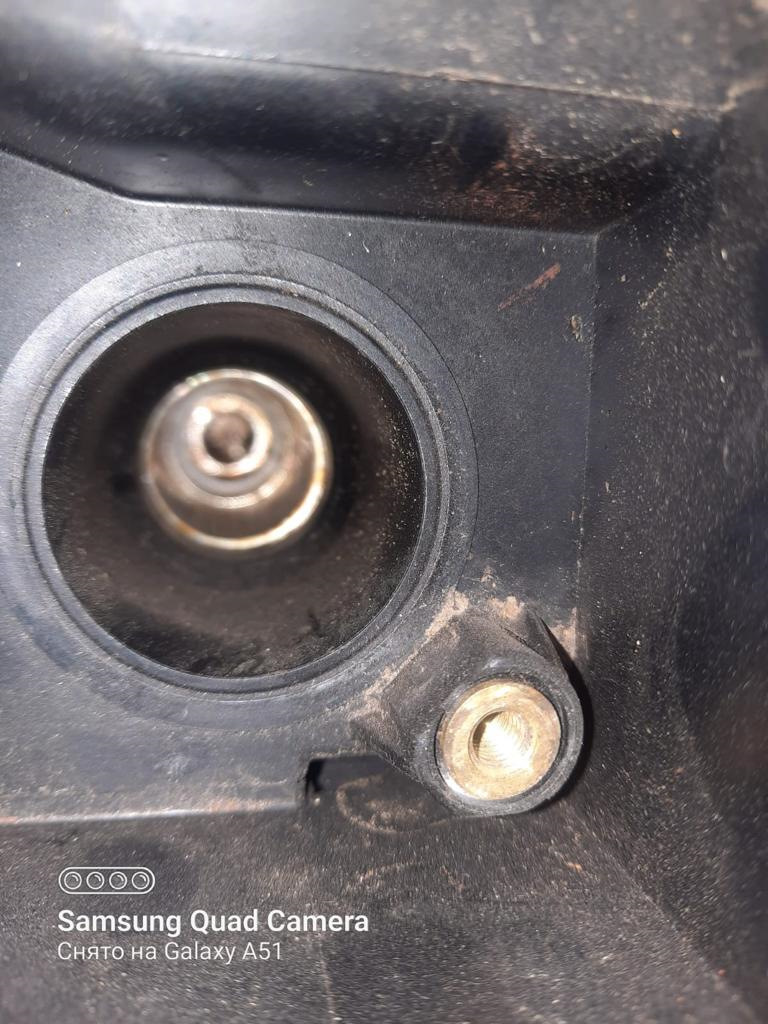

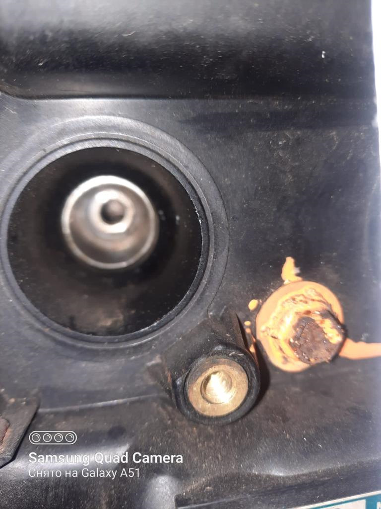

И фото свечных колодцев.

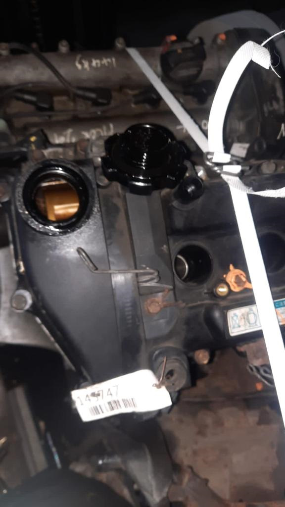

Хочу купить контрактный мотор. Продавец прислал фото. Смущает лак на муфте vvt-i. Посмотрите.
Нормальное состояние для 250-350т.км.
Продавец пишет, что двигатель из Англии, 82000 миль ( 132000 км)
Смело умножай на 2-3 или редко менялось масло, что равноценно ускоренному износу. ДВС с какого рынка?
фирма в Минске продает.
Фирма веников не вяжет! Понятно…
Считаете шляпа. Не стоит брать?

Не ну если видимый износ распредвалов и лысый хон вместе с масложором под 1л на 1000км ЭТО НОРМА, тогда ОК…секта 0W20 0W16 летом…она реально секта, они несут деньги за ненужное им масло для ненужных им условий. Это обкаточное масло первой заливки. Нахрена устраивать двигателю обкатку в течении сотен тысяч км…а потом производитель козел, делает овно…ааа…
На моих фото не износ, а нормальное состояние пары ролик-кулачок. Никогда кулачки на двигателе с таким способом передачи не будут равномерно блестящими т.к. работает не вся поверхность кулачка, а ширина равная ширине ролика. К тому же, если обратить внимание на строение крышки, то можно увидеть, что каждый кулачок поливается сверху маслом из предусмотренного технологического отверстия в трубке на крышке. Поэтому для модификации 1NZ с гидрокомпенсаторами и рекомендовано производителем 0W20.
А кулачки двигателей, на фото ниже, работают с поверхностью толкателя, которая гораздо шире кулачка. К тому же толкатель вращается в процессе работы, что способствует равномерному контакту его поверхности с поверхностью кулачка. Для 1NZ старых выпусков (без гидрокомпенсаторов) производителем рекомендовано 5W30.
Мой старый двигатель, который отбегал 300 000 на 5W30.тоже выглядит как на нижних фото, что не мешало ему есть масло до 1 литра на 10000.

А вот крышка. И двигателю еще нет 80 000. И на 0W20 он ездит только последние 30 000 км.
А ТС-у я бы порекомендовал, прежде чем выкладывать чужие фото, согласовывать с владельцем свои действия.
Крышка как-то участвует в работе? на ней всегда будет низкотемпературный шлам — это неизбежно…ОК я вам найду другие картинки.
Фото крышки я поместил для сравнения, чтобы показать, что за указанный пробег значительных изменений нет.
А теперь давайте откроем дискуссию. Дело в том, что верхние два фото — это мой двигатель. Вот ссылка на мой блог www.drive2.ru/l/534972606248386758/. И на мой взгляд — тут износа нет — просто нормальная рабочая поверхность кулачка.
Дело в том, что в данном двигателе (с гидрокомпенсаторами) кулачки распредвалов опираются не на толкатели (которые шире чем кулачки) а на ролики коромысел (которые уже чем кулачки). Поэтому на кулачке блестит именно пятно контакта с роликом. В данном двигателе никогда не будет поверхность кулачка равномерно заполирована по всей ширине т.к. кромки не работают в принципе, как в двигателях изображенных на фото ниже, с непосредственным контактом кулачок-толкатель.
Вот фото состояния под крышкой 35 000 км назад Ничего не изменилось — "наполированные" дорожки от роликов.
Нихрена это не нормальная работа кулачков. У вас начался питтинг поверхностей (не путать с петином!), металл скоро начнет крошиться в этих местах. Что просто уникально для роликового механизма передачи момента с толкателей на рокеры и затем на клапаны. Значит вы вообще говоря с вязкостью масла и его противоизносными свойствами вообще не угадали, к сожалению…

Не увидел на втором фото в посте никакого износа. Просто обведены нормальные, здоровые кулачки и написано "износ".
