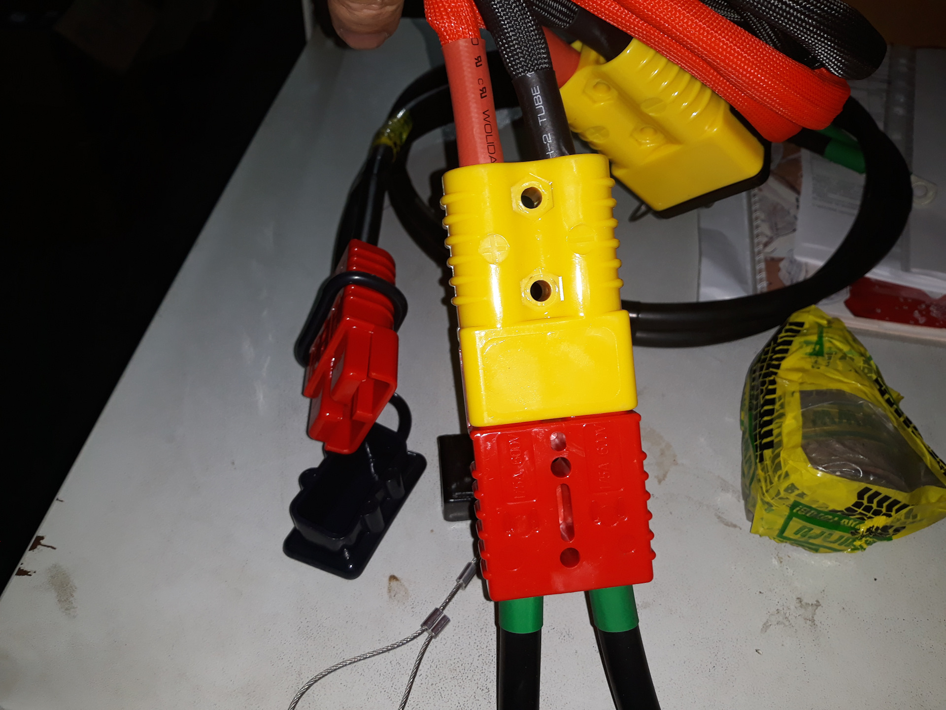

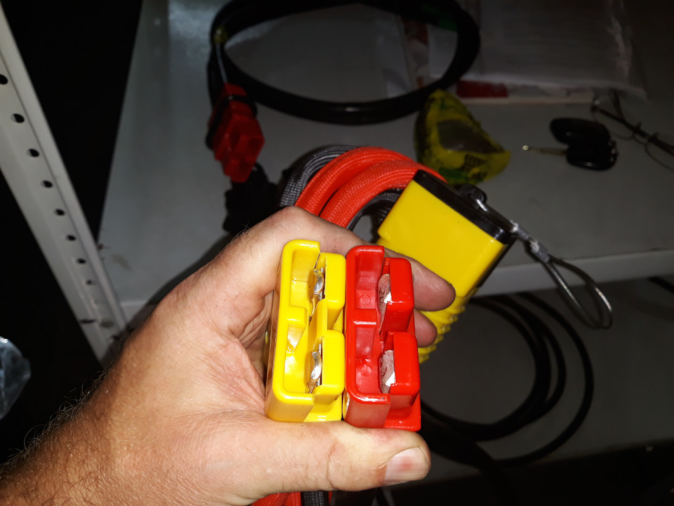

Не всегда совместимость зависит от цвета. А ещё бывают такие вот универсальные (тут он красный). Подходят к другим.
Отличие в выступах между контактами. Различие в двух местах — между контактами сверху и (ответная часть) снизу. Выступающий язычок должен соответствовать проёму снизу. У красного язычок средний, а пропил максимально большой, по этому он стыкуется с этим жёлтым и другими.
Если разъёмы не стыкуются, то их можно доработать. Спилив язычок и увеличив выступ. При этом в некоторых случаях доработка займёт пару минут, так как надо снять буквально 1-2 мм. Но иногда нестыковка бывает большой. Вплоть до того что надо полностью срезать выступ… При покупке таких разъёмов обращайте внимание на свои и новые с лицевой части. Лучше вооружиться фотографией или согласовать вид разъёма по фоткам.
Касаемо тока. При номинале 175А реальный пиковый доходит до 1000А. Контакты Андерсонов есть под провода 25, 35, 50, даже 70 кв мм. Чаще всего 35 и 50. Но, опять же, уточняйте это до покупки. Можно взять больше. В экстренных случаях можно и взять и меньше (предыдущий размер), обжав не все жилы провода или рассверлив контакт запихать как положено.
Для "переносок" я использую чаще всего провод 25 и 35 кв мм. Этого достаточно. Для легких машин, когда продолжительные лебежения не предполагаются, можно и вовсе взять 16 кв мм. Плюс в этом что провод легче и меньше. Длину кабеля нужно брать самой минимальной. Это уменьшит потери, но и пользоваться коротким проводом удобнее.
