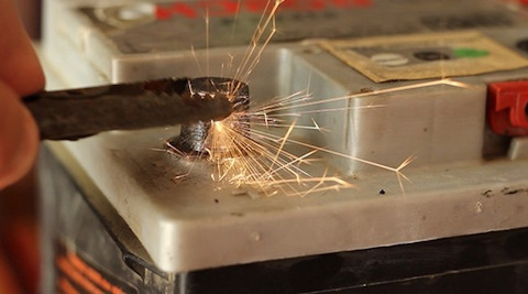

Основные признаки короткого замыкания в АКБ
Положительные и отрицательные пластины аккумуляторной батареи изолированы друг от друга. Когда между пластинами возникает токопроводящее соединение, происходит короткое замыкание. Короткое замыкание – одна из самых больших неприятностей, которая может случиться с АКБ, т.к. после этого батарея не подлежит ремонту и должна быть заменена на новую.
Причины короткого замыкания в АКБ
— Деформация пластин, вызванная неправильной эксплуатацией или выходом рабочего ресурса.
— Частицы свинца с пластин могут образовать соединяющий токопроводящий мостик между ними.
— Шлам на дне банки может вызвать замыкание нижней части сеток. Наиболее характерно для АКБ, долгое время находящихся в эксплуатации.
— Попадание посторонних предметов внутрь через отверстия пробок
— Заводской брак на новых батареях.
Признаки КЗ аккумуляторной батареи
Знать о признаках короткого замыкания будет полезно тем автовладельцам, у кого ещё не истек гарантийный срок на АКБ.
— Падение плотности электролита.
— Пониженное напряжение в разомкнутой цепи.
— Повышенный ток заряда.
— «Кипение» или отсутствует, или проходит с меньшей интенсивностью.
— Быстрая потеря ёмкости после полной зарядки.
— Высокий саморазряд.
Проверить свой АКБ на короткое замыкание можно в автосервисе, а можно и самостоятельно, если под рукой есть нагрузочная вилка:
— Под нагрузочной вилкой напряжение падает ниже 9 Вольт
— Электролит закипает при подаче зарядного напряжения в 14.4 В
Как избежать короткого замыкания на своем АКБ?
Как правило КЗ возникает в аккумуляторах, находящихся долгое время в эксплуатации или выходивших свой рабочий ресурс. Однако, неправильная эксплуатация батареи также может вызвать короткое замыкание. Чтобы этого избежать следуйте советам ниже:
— Следует избегать перезаряда аккумулятора.
— Не превышайте номинального тока во время зарядки.
— Избегайте попадания посторонних предметов в банку аккумулятора.
— Избегайте падения батареи, не кладите набок, не переворачивайте АКБ.
— Чтобы избежать покупки детали с производственным дефектом приобретайте аккумуляторные батареи только в специализированных магазинах автозапчастей.
