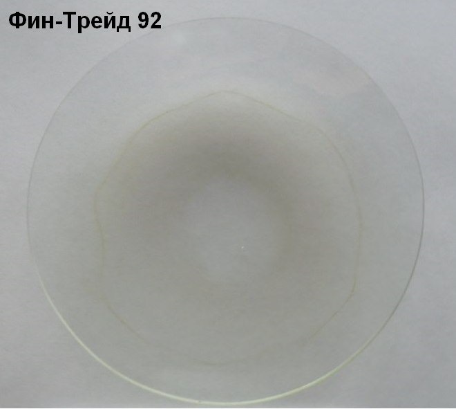

Ниже привожу наиболее интересные моменты статьи и фотоматериалы контрольного сжигания 1 мл. топлива на тарелке из часового стекла. Выводы, как говорится, делайте сами! Выражаю огромное спасибо авторам за предоставленные материалы!

Исследователи КузГТУ отмечают, эти методы дают только цифры. Истинность их можно определить. Наиболее простой, наглядный и надежный способ определения "бензин-не бензин" — это сжигание…
… Далее следовал эксперимент —сжигание 16 проб горючей жидкости с кемеровских АЗС — так определили, что из образцов есть, собственно, бензин.

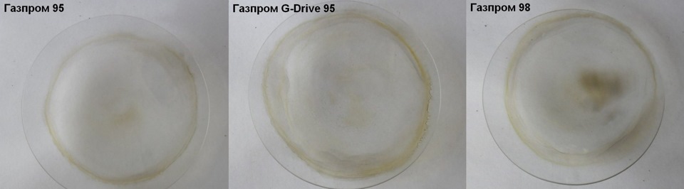

На тарелку из часового стекла молодые ученые капали 1 мл топлива, поджигали и ждали полного сгорания. Затем на белом фоне смотрели на то, что на ней осталось. Если «стекло» относительно чистое, значит сгоревшее топливо — бензин соответствующего качества; Если на тарелке остались смолистые отложения, копоть и т.д., — это горючее загрязнено примесями или в нем есть присадки, выявить которые можно только с помощью специального оборудования в сертифицированной лаборатории.
Последний опыт выдержали достойно только два образца бензина с одной городской АЗС. 14 из 16 образцов других шести автозаправок оставили после сжигания сильную загрязненность — смолистые отложения; копоть и т.д.
По итогам всех испытаний из 16 образцов (бензин 92, 95, 98) семи автозаправок столицы Кузбасса образец бензина с АЗС только одной компании молодые ученые КузГТУ назвали близким к идеальному -практически без примесей. Это АИ-92 и АИ-95, которыми «кормятся» железные кони отечественного и зарубежного производства.

А пока они советуют читателям «ЗАиК» проверять качество бензина тем самым доступным и надежным способом, суть которого описана выше, — сжечь 1 мл горючего на стеклянной тарелке. И увидеть своими глазами, бензин в баке или а-ля бензин.

Проверил вчера бензин ГПН АИ-92 также на стеклышке(заправка как на ленинск ехать с пос. Южного) он вообще еле горит, капнул его также 1мл. он растекся по стеклу, после сгорания осталось еще, что то типа жирных капель. В инете пишут значит диз. топливо присутствует, растекается значит примесей всяких полно. Ради любопытства сжег еще бензин с магазина чистый, он вообще не растекается и горит как надо. После него протер стекло (как их там забыл, чем женщины макияж снимают белые кругляшки из ваты по моему) чисто, после АИ-92 ужас.

Интересно было бы посмотреть на аналогичный эксперимент с 98 G-drive от АЗС Газпром.
