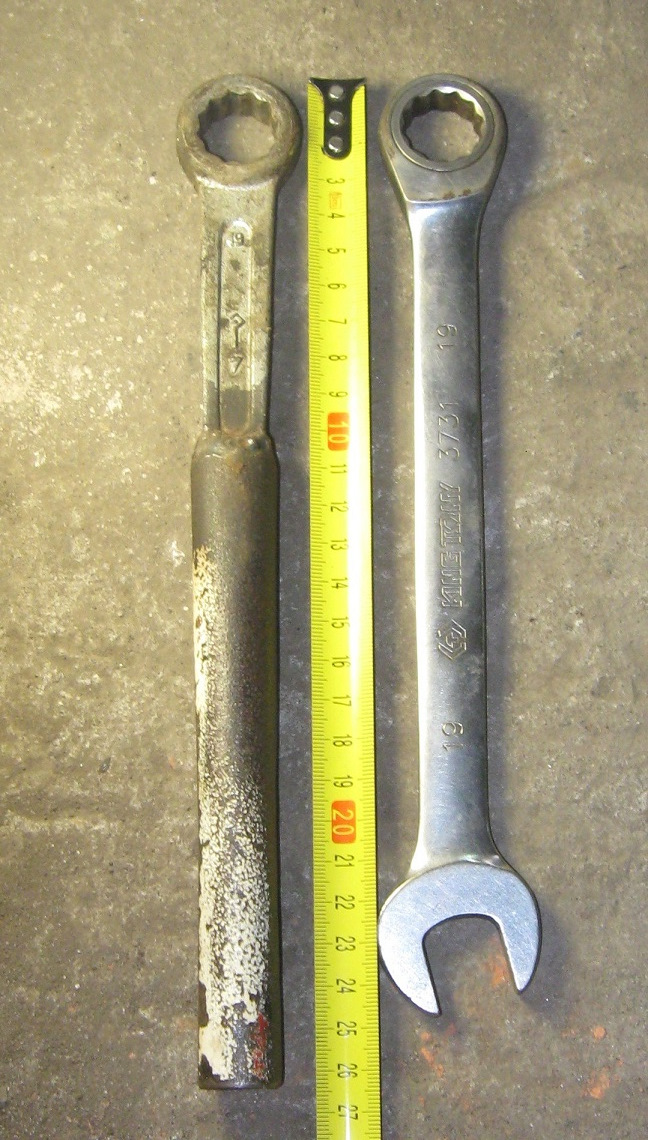

Вот на картинке ключи (инструменты), которые понадобятся для регулировки:
Вот ключи для работы с гайками развальных болтов (один ключ сделан из ударного ключа 19мм — он очень крепкий и удобный для этой цели):

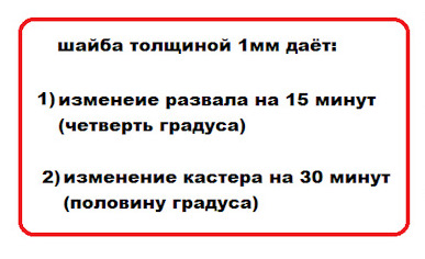

Ну и таблицу набросал, где показано как регулировочные шайбы, подложенные между осью рычага и балкой, на развальные болты, меняют развал и кастер на Жигулях.

Не хватает ещё одной таблички: зависимости между толщиной подкладываемых шайб, и углами. Мой товарищ, работая в РУУК, ещё в 90-е годы себе писал программу (тогда ещё для DOS) для ВАЗов и Волг, облегчающую его работу.
Есть такая табличка (и в тексте и на видео).
Типа шайба 1мм это 10 минут развала (условно)? Я не увидел)
