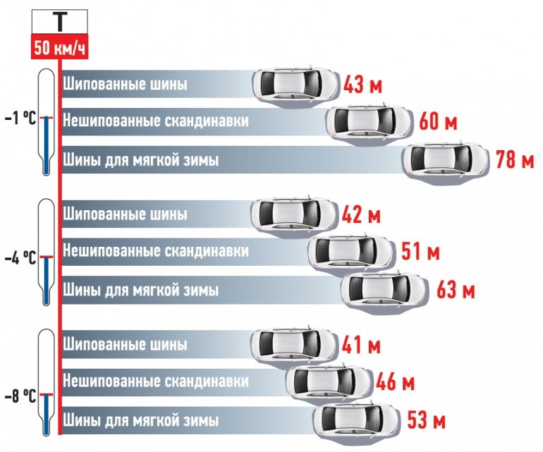

Как известно энергия зависит от массы и скорости тела. Причём в формуле скорость стоит в квадрате.
Т.е. зависимость энергии от скорости носит квадратичный характер. Что это нам даёт?
А вот что.

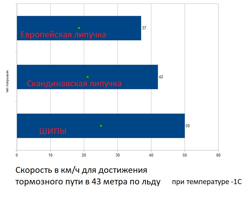

Допустим у нас есть одинаковый автомобиль и две ситуации… В одной он на новеньких шипах. В другой на плохой липучке мягких зим.
Температура -1 … т.е. липучка находится в наихудших для себя условиях.
Торможение есть ни что иное как перевод кинетической энергии в тепловую.
Согласно таблице шипы могут это сделать за 43 метра.
Хорошая липучка за 60 метров, а европейская дождевая за 78метров.
Используя эти данные мы можем вычислить скорость с которой нам нужно двигаться, чтобы тормозной путь не превысил шипованный вариант.
На европейской липучке нам нужно двигаться со скоростью 37 км/ч вместо 50 км/ч и тогда наш тормозной путь сравняется.
На скандинавской липучке (которую лично я именую по другому… "злая" липучка… из за характерного вида с большим количеством ламелей, острым заплечиком и грунтозацепами) нам понадобится… скорость в 42 км/ч.
Итак, если мы берём тормозной путь по льду температурой -1 градус Цельсия, то для новых шипов для достижения тормозного пути в 43 метра нужна скорость 50 км/ч.
Для дождевой липучка в 37 км/ч
Для злой липучки 42 км/ч.
Т.е. даже в самых не выгодных для злой липучки условиях банальное снижение скорости на 16% уравнивает её с шипами…
Ещё раз для фанатов шипов… всё что могут предложить шипы — 16% преимущества. Не "на голову" как вы любите рассуждать и не "на порядок", а жалкие 16 %. И это в самой не выгодной ситуации для Липучки.

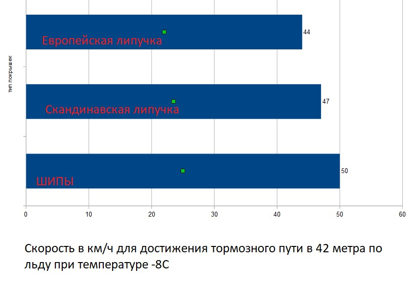

Если температура упала до -8, то тот же самый тормозной путь вы получите на скорости 47 км/ч для злой липучки. И 44 км/ч для европейской липучки.
А к температуре -12 -13 градусов никакого преимущества шипы не покажут вообще. Если температура упадёт ещё ниже… шипы начнут проигрывать липучке. Осознайте наконец то этот момент!
А также то, что данные эти получены для новых шипов! А у вас спиленные заранее обутые, которыми вы месяц-два звенели по асфальту. Вы начнёте проигрывать липучкам ещё раньше.
Вам важна безопасность ? Тут сколько раз повторили эту фразу? Сколько раз ответили на неё, что безопасность в голове ? Это математический расчёт той самой безопасности в голове.
Посчитаны конкретные величины снижения скорости по отношению к автомобилю на новых шипах и ледовому покрытию заданной температуры. Если за окном -8, а у вас скандинавская липучка и вы едите по льду, то если на шипах вы сочли безопасным ехать 50 км/ч, тогда для липучки вам нужно ехать 47 км/ч

А при -8 градусах… 47 км/ч для злой липучки и 50 км/ч для новых шипов. А новыми шипы у вас не бывают на льду фактически никогда.

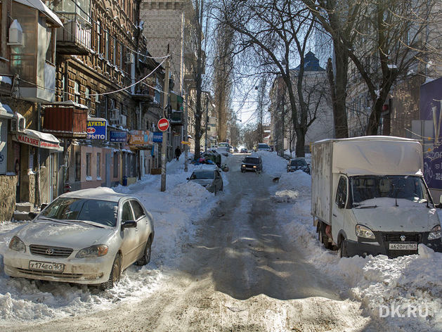

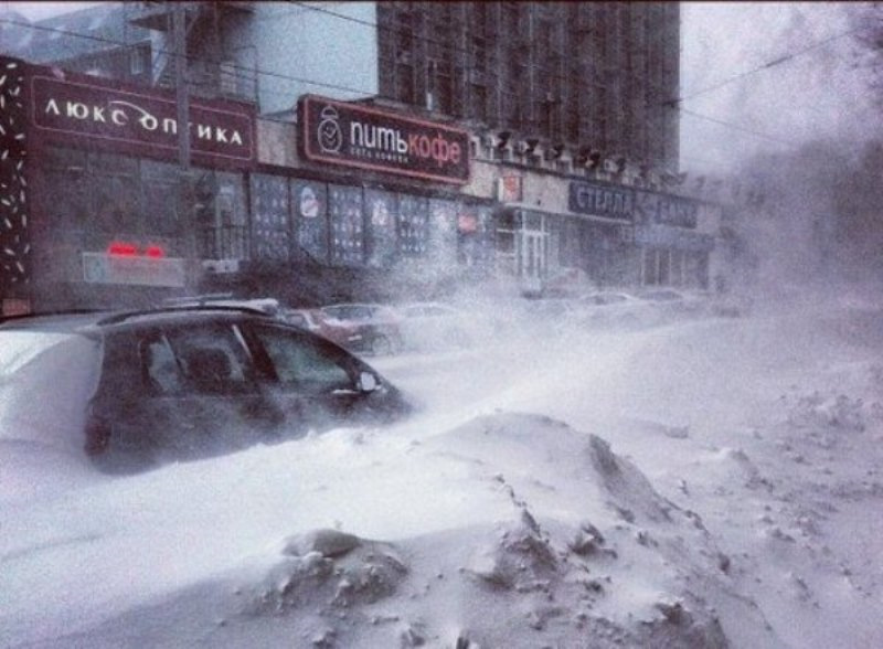

Ну и теперь надо наверно развеять ещё одно ваше заблуждение.
Откуда я такой умный из Ростова-на-Дону, если там зимы не бывает ?
Да, бывает так, что зимы здесь не бывает.
А бывает и по другому…
Поэтому некоторые водители Ростова (которых всё меньше и меньше) покупают шипы.
Поэтому дорогие мои… именно мне видней какими должны быть зимние шины.
Это не у вас там в Сибири мало сцепления с покрытием из-за холода. Это у нас здесь замечательный комплекс факторов из…
1. Рельеф местности с перепадом высот 70-80 метров. в городской черте.
2. Те самые температуры, когда любой резине сложнее всего
3. Солнышко которое легко превращает верхний слой снега в ледяной наст, а трамбованный снег в лёд.

Один раз в Ростове столько снега было, как на фото и то, это буря была снежная. Это зима вообще не зима. В январе неделю только сильные морозы побыли до -16, а так весь декабрь и январь +4-+12. Ну и половина февраля немного снега выпало, который уже несколько раз растаял)

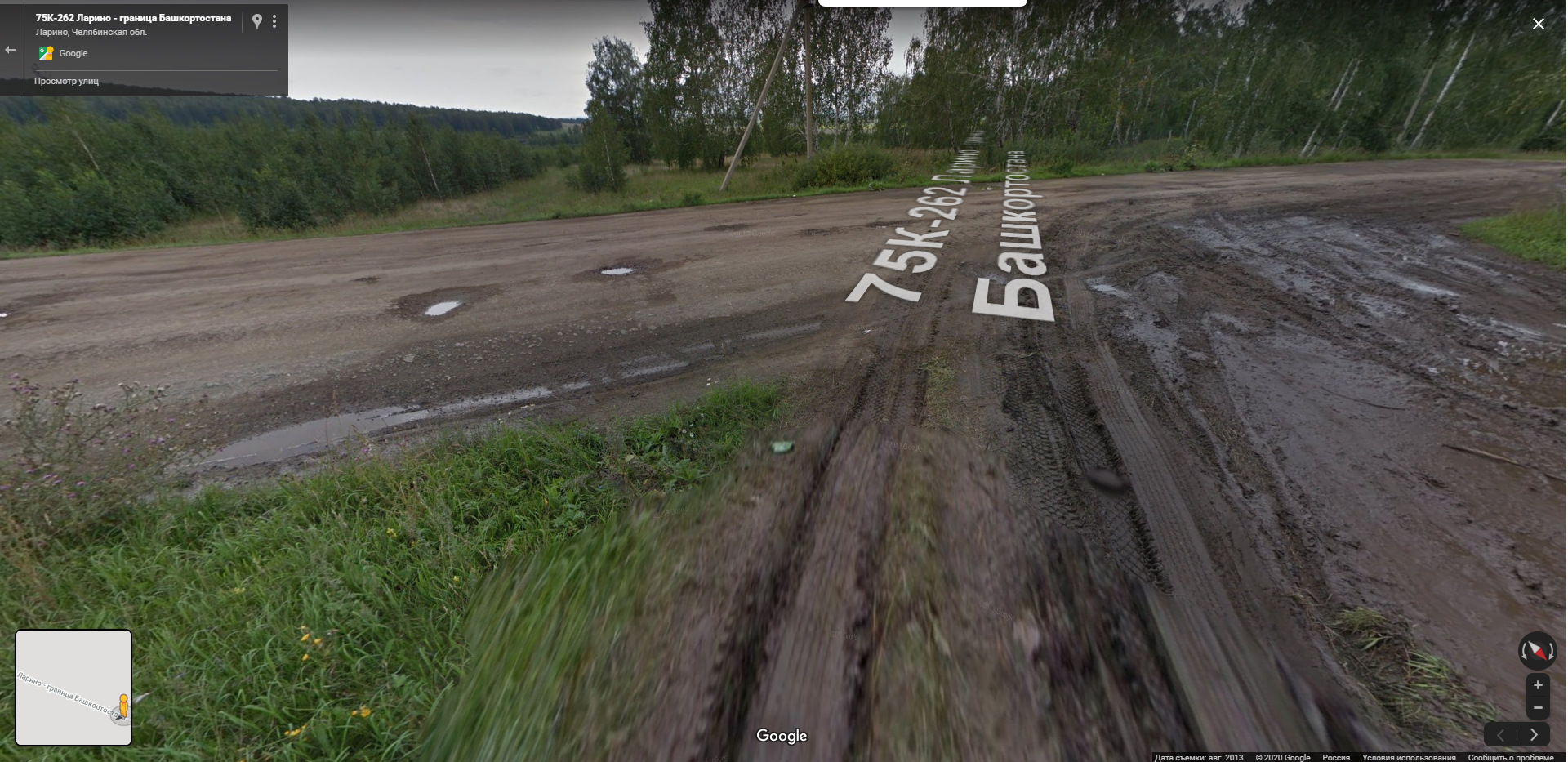

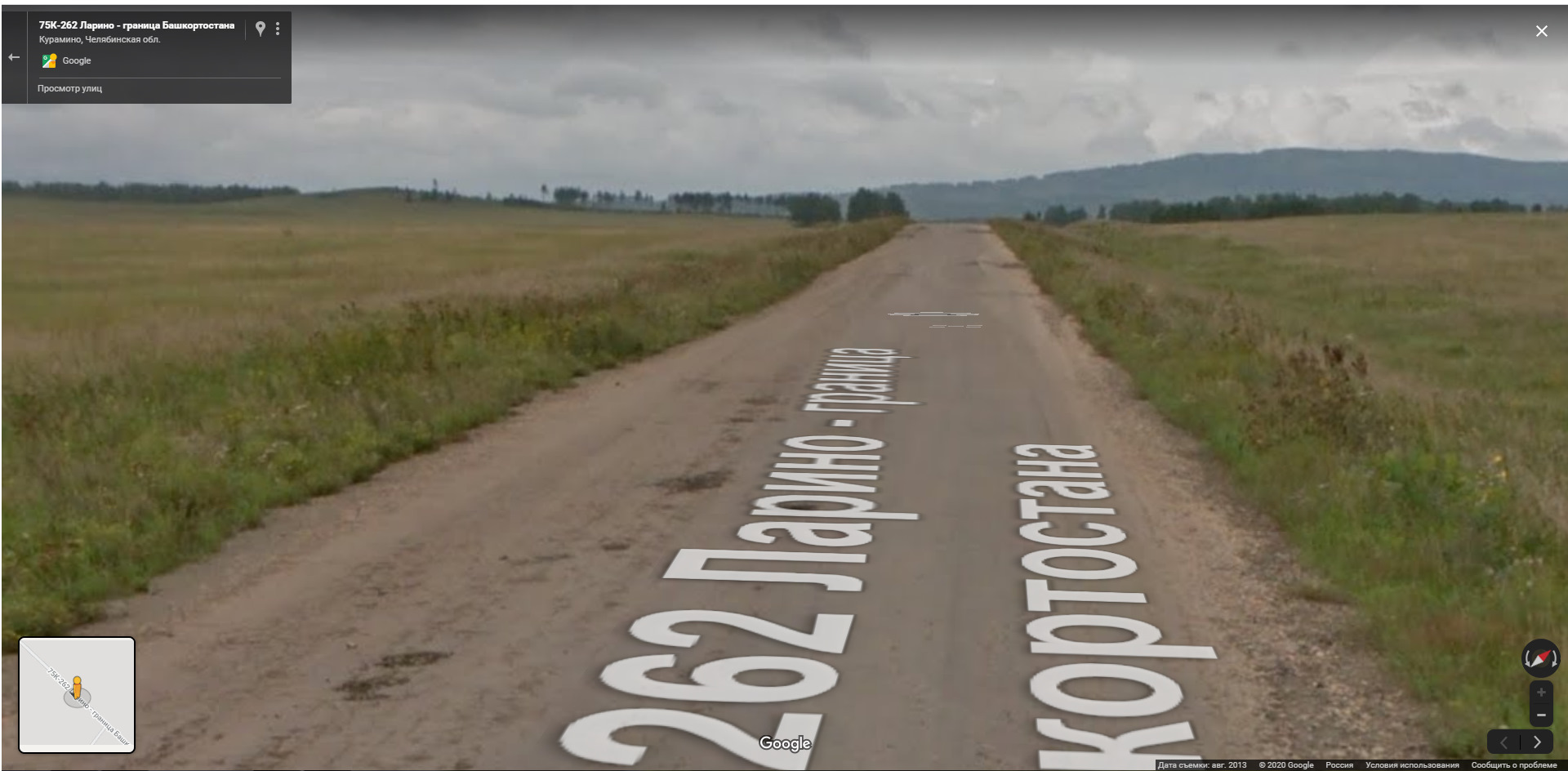

VeloSe, да уж, прям автобан между деревнями! ))) И пробка во всю длину дороги! Сколько там автомобилей в год проходит? Семнадцать или двадцать пять? "Регулярно" там автомобили ходят, ога )))
Если внимательно посмотреть в правый нижний угол, то видно, что съемка была произведена 6,5 лет назад, в августе 2013 года. Состояние дороги мы видим на тот момент. Но достоверно нам неизвестно, когда эта дорога была сделана и когда и сколько ремонтов было произведено с того времени. А траффик и на фотках прекрасно видно, спасибо, умилило. Я тут повадился в соседний регион ездить отдыхать, так вот часть пути, чтобы срезать крюк, приходится проезжать по дороге мимо воинской части, так там похожее состояние — местами дорога даже ничего, а местами ямки, не глубокие, с пол-колеса КамАЗа. И годов она, похоже, тех же, СССРовских. И траффик аналогичный. Вот только там нет полевой дороги-"дублера", как у представленной.
Откуда там возьмутся колеи? Там что, движение, как в городах? Вам самому не смешно? Вроде бы Екатеринбург — не деревня, был (давно, правда, 15 лет назад, но не думаю, что Екатеринбург так измельчал), видел, какой траффик, но считать эту дорогу между двумя деревнями (хоть и соседних регионов) дорогой с каким-то ощутимым траффиком — бред.

Да мне, если честно, все равно — хотите бороться с шипами, боритесь.
www.google.com/maps/place…0%D0%BC%D0%B8%D0%BD%D0%BE, +%D0%A0%D0%B5%D1%81%D0%BF.+%D0%91%D0%B0%D1%88%D0%BA%D0%BE%D1%80%D1%82%D0%BE%D1%81%D1%82%D0%B0%D0%BD, +453710/@54.5756094,59.9356592,933m/data=!3m1!1e3!4m5!3m4!1s0x43daac04c5197807:0x9a78c444754e684f!8m2!3d54.6326268!4d59.7970595
Вот тут, между двумя деревнями, Ларино и Курамино, в Башкирии, есть участочек дороги, который абсолютно точно не ремонтировали с 1990 года, когда я тут впервые проехал. Максимум — ямки асфальтировали. Общее состояние дороги — яма на яме. Но колеи нет, от слова "абсолютно", не смотря на то, что машины ездят регулярно. Как такое объяснить?
А вот это вот все — "знал, не сообщил" — бросьте. Вы каждый раз, как кто-то на красный перейдет дорогу, в ГИБДД бежите докладывать? Нет? А почему?
И кстати, у вас есть факты обратного? Протокол эксперимента предоставьте, что шипы разрушают дорогу, соберите статистику должным образом.
Вид "автобана" в противоположную сторону.
Именно он. Асфальту — 30+ лет (думаю, что 50 — когда ехали в 1990, он уже был хреновый)))) Где ужасная колея от шипов? Ямы — сколько угодно. Где колея?
Доказательств возраста асфальта нет.
Где там движение по полосам? Вы еще скажите, что там светофоры и перекрестки регулируемые повсеместно. Там хоть кому-то при выезде со "второстепенной" приходится тормозить, чтобы пропустить тех, кто едет по "главной"? ))) Вы еще на Луне колею поищите ))) Там траффик аналогичный ;-)

А вот и "дублер", вернее, выезд с него на "автобан" )))

А при -15°С шипы уезжают дальше липучки. А изношенные шипы уезжают дальше липучки ещё раньше.
за эту зиму еще не видел на градуснике холоднее -10°…про изношенные шипы: вы там в одно горло орете про это без каких либо данных))))
а тут четко, не менее 5 м преимущество у шипов перед альтернативной резиной.
Где "тут"?
Таблицу с длинной тормозного пути, в которой прекрасно видно, что чем больше износ шипованных шин, тем больше они проигрывают отпускам с аналогичным износом, уже приводили.
И ещё: зима не везде такая теплая, как в МСК, страна большая. Кроме того, нахрена шипы там, где даже снега нет? А города вычищены до асфальта даже в глубинке. Вам вообще зимняя резина — как зайцу стоп-сигнал, с такой зимой, но нет же, всем обязательно нужно цокать по асфальту шипами, бесполезно переводя бюджетные деньги в пыль.
Так и тянет повторить фразу Лаврова…
бюджетные деньги? не начинай… сука я плачу налоги, где дороги? не надо про это…за лето, когда никто не ездит на шипах, появляются колеи значительно быстрее чем зимой!
где "тут" информация достоверная, про износ и тормозной путь на шипах?))))
и еще, пока не стало холоднее -13, шины без шипов посасывают))))) а не еще больше уступают))) на этом все)))
