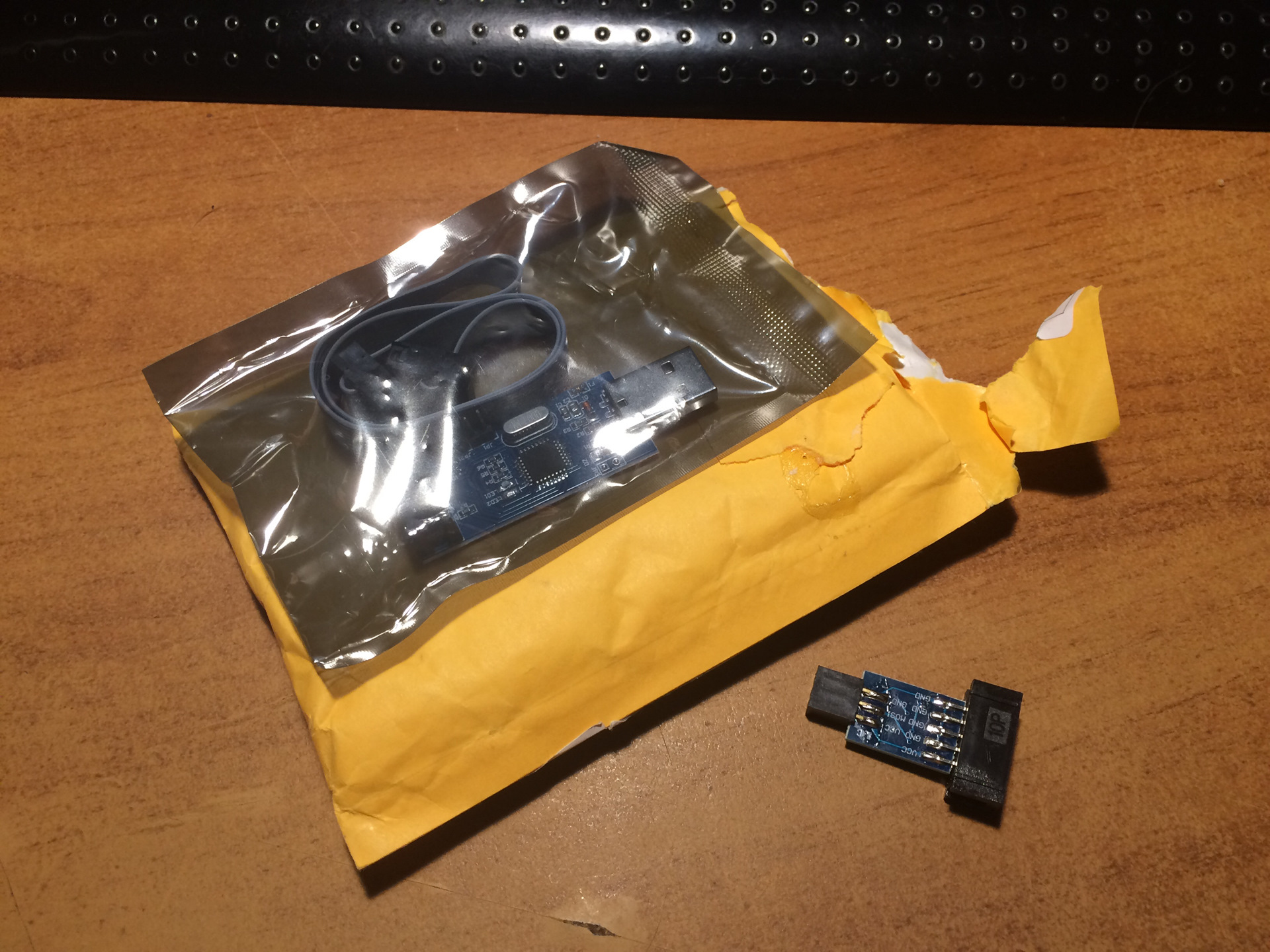

Всем привет.

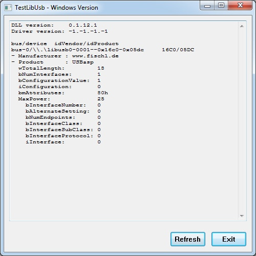

Пришел долгожданный прогер, моя новая игрушка. Ждал его аж 2 месяца, поэтому ссылку давать не буду. Драйвера скачал, встали, прогер видится, все отлично. Рассказывать про него не буду, только, что он созданный немцем Томасом Фишлем. Прогер хороший, функционал большой. Пост буду редактировать в дальнейшем.
Благодарю за внимание.

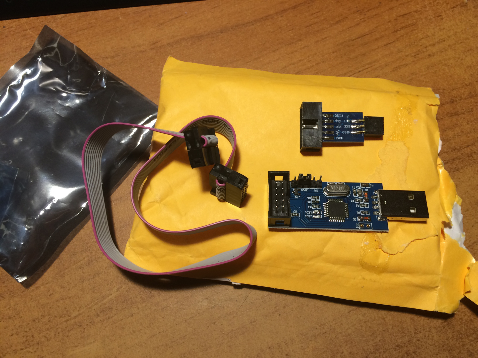

Назначение джамперов:
— разъем JP1 — предназначен для перепрошивки микроконтроллера программатора (для перепрошивки — необходимо замкнуть контакты)
— разъем JP2 — напряжение питания программатора — 5 Вольт или 3,3 Вольта (по умолчанию — 5 Вольт, как на фотографии). Программируемый микроконтроллер, или конструкцию, в которой он установлен, при токе потребления 300-400 мА можно запитать с программатора, для этого на разъеме есть выход +5В (VCC).
— разъем JP3 — определяет частоту тактирования данных SCK: разомкнутый — высокая частота (375 кГц), замкнутый — низкая частота (8 кГц)
Подробнее о разъеме JP3
Джампер JP3 предназначен для уменьшения скорости записи данных в микроконтроллер. Если у микроконтроллера установлена частота тактирования более 1,5 мГц — джампер может быть разомкнут, при этом скорость программирования высокая. Если тактовая частота менее 1,5 мГц — необходимо закоротить выводы джампера — снизить скорость программирования, иначе запрограммировать микроконтроллер не получится. К примеру, если мы будем программировать микроконтроллер ATmega8 (в принципе, практически все МК AVR настроены на тактовую частоту 1 мГц по умолчанию), у которого частота тактирования по умолчанию 1 мГц, необходимо будет замкнуть выводы джампера (как на фотографии). Лучше, наверное, держать этот джампер постоянно замкнутым, чтобы, забыв о его существовании, не мучиться вопросом — почему микроконтроллер не прошивается.

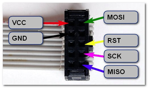

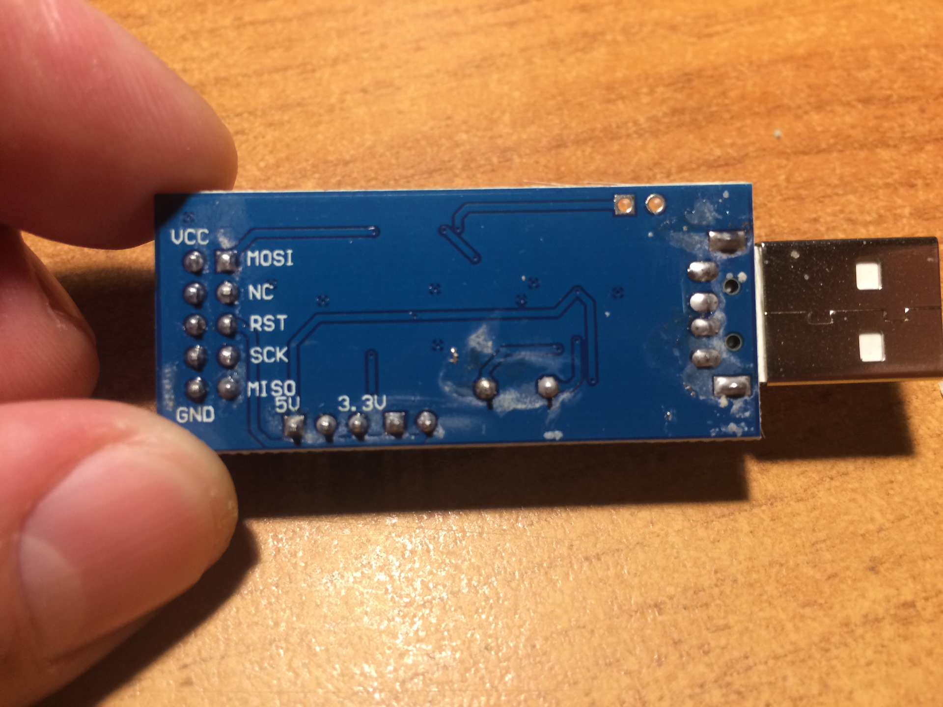

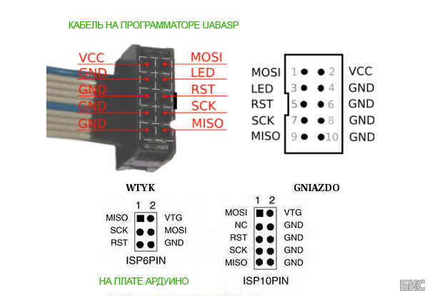

Распиновка 10-контактного кабеля программатора USBASP:
1 — MOSI — выход данных для последовательного программирования
2 — VCC — выход +5 (+3,3) Вольт для питания программируемого микроконтроллера или программируемой платы от порта USB компьютера (максимальный ток 200 мА — чтобы не сжечь порт USB)
3 — NC — не используется
4 — GND — общий провод (минус питания)
5 — RST — подключается к выводу RESET микроконтроллера
6 — GND
7 — SCK — выход тактирования данных
8 — GND
9 — MISO — вход данных для последовательного программирования
10 — GND
