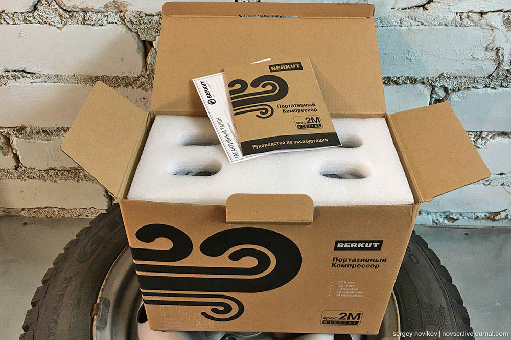

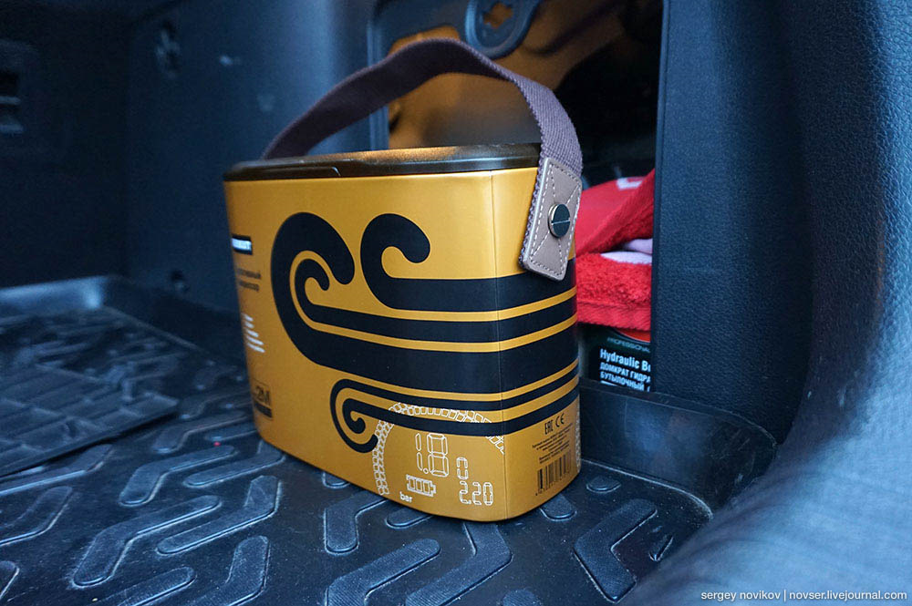

Поставляется устройство вот в такой оригинальной заводской коробке из плотного картона с фирменной символикой. С техническими характеристиками и краткой инструкцией можно ознакомиться на наклейке с боковой стороны. Упаковано отлично, бантика с ленточкой только не хватает :)

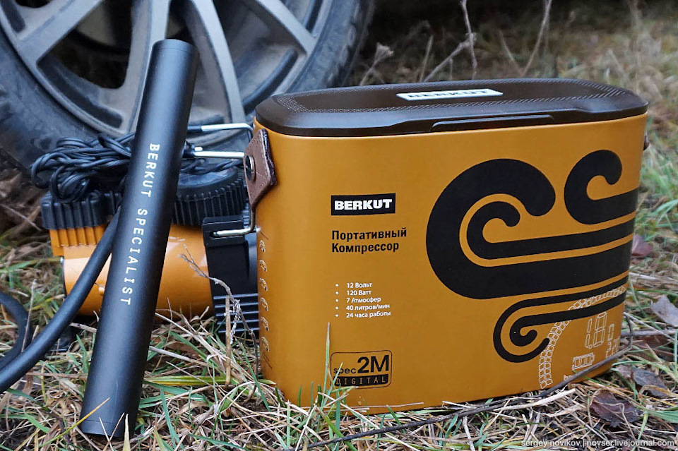

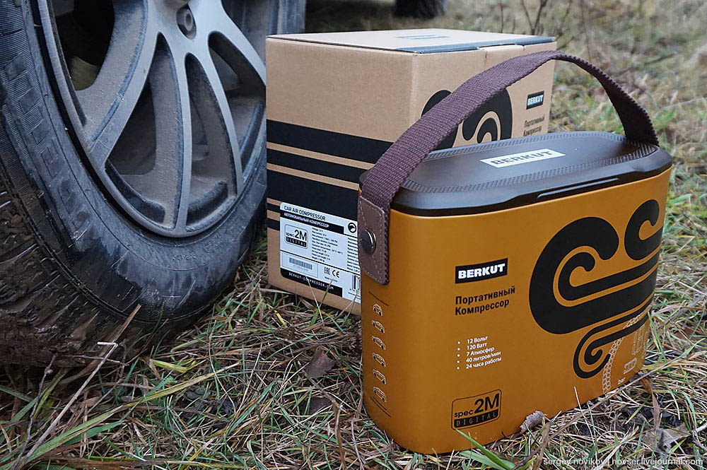

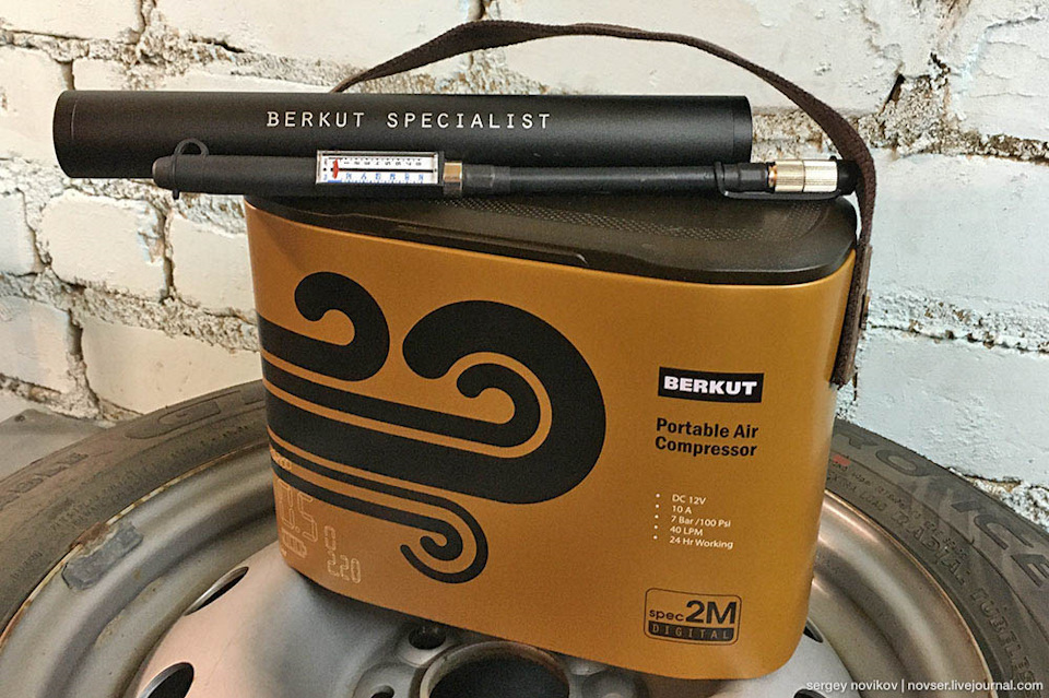

Сам автокомпрессор BERKUT SPEC-2M представлен вот в таком жестяном кофре, при чем, как я понял, корпус двойной и достаточно прочный. Сверху жестяной кофр закрыт крышкой из прочного пластика. Открывается и закрывается крышка легко, но при этом держится на корпусе крепко. Также здесь находится удобная ручка для переноса компрессора. На мой взгляд, такая мягкая ручка гораздо удобнее, чем литая «кочерга», не будет мешаться.

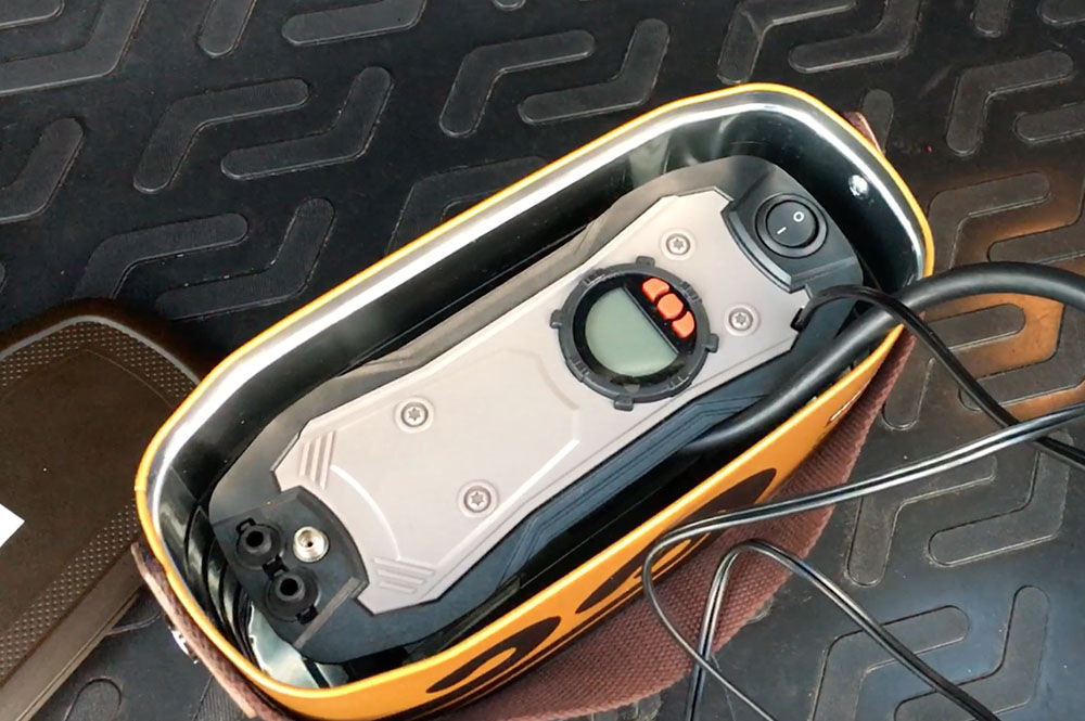

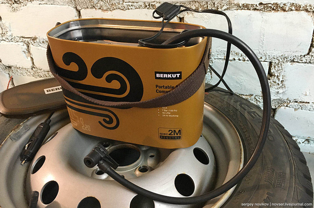

Внутри кофра находится сам компрессор высокого давления BERKUT SPEC-2M, провод со штекером для подключения в прикуриватель автомобиля, шланг с накидной насадкой на ниппель колеса, и три дополнительные насадки-переходники (два конуса для накачивания надувных матрасов, игрушек и т.п., одна игла для накачивания мячей). Переходники находятся в специальных гнездах на корпусе компрессора, так что точно не потеряются.
Шланг жесткий, но при этом достаточно гибкий, изготовлен из качественной резины, длиной 0,6 м. Он не тянется и просто так его продавить пальцами не сложно. Армированный видимо, но точно сказать не могу.

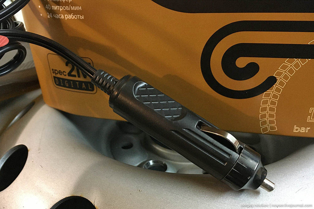

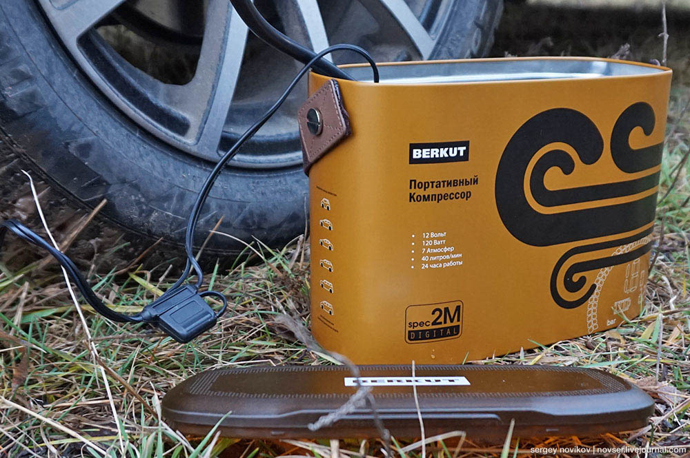

Штекер для прикуривателя стандартный в принципе, к качеству никаких претензий нет. В розетке прикуривателя держится плотно.

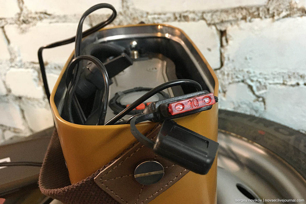

На проводе имеется плавкий защитный предохранитель на 10 A. Длина провода питания составляет 3 метра. На мой взгляд этого вполне достаточно даже для того, чтобы подкачать прицеп, запитавшись от розетки в багажнике.

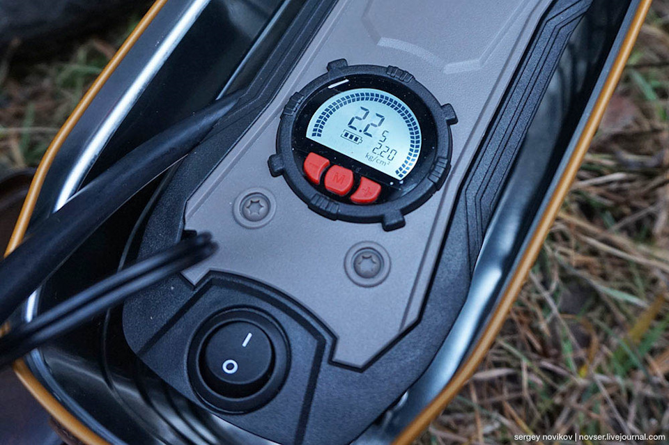

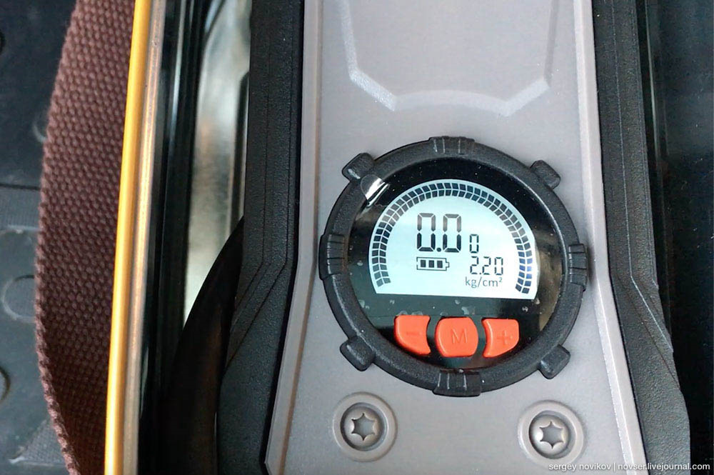

Сразу бросается в глаза, что компрессор BERKUT SPEC-2M отличается от большинства других, наличием цифрового манометра с подсветкой. На мой взгляд, это очень удобное и современное решение. Индикация давления производится в четырёх единицах измерениях: bar-kPa — psi-kg/сm (бар-кПа — фунт/кв.дюйм-кг/cм). Управление производится тремя кнопками расположенными снизу экрана манометра. Здесь же рядом находится и клавиша включения компрессора.

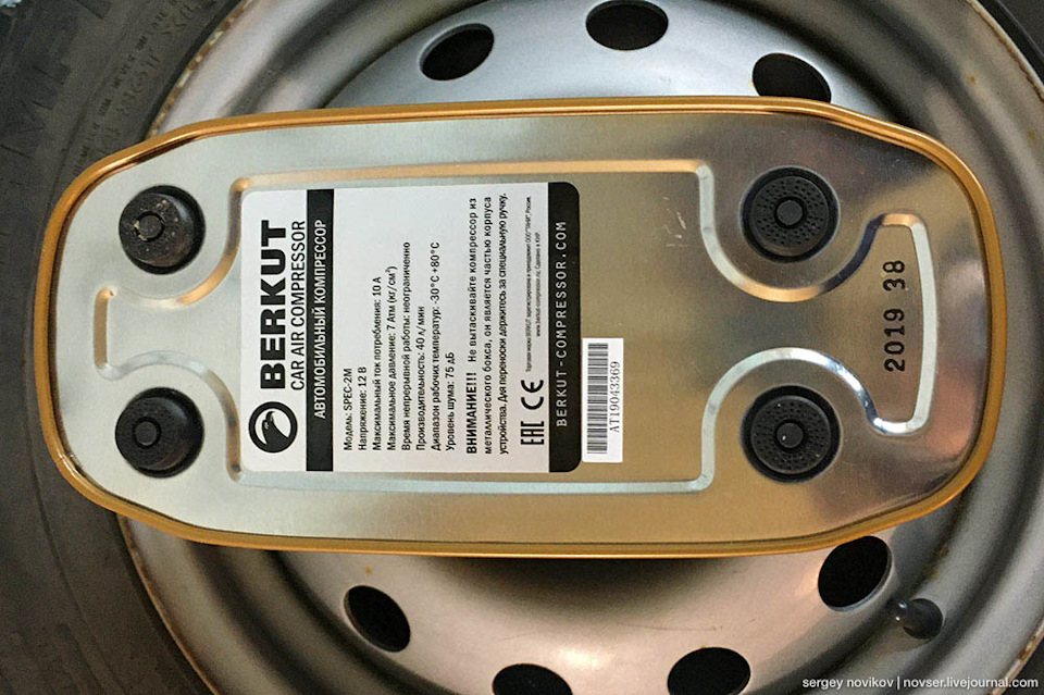

На нижней части кофра расположены 4 резиновые ножки/заглушки, фиксирующие положение устройства на различных поверхностях. Под ними находятся крепления, удерживающие сам компрессор в кофре.
Такой контейнер удобен тем, что защищает компрессор от пыли, грязи, влаги и т.д. Автомобильный компрессор BERKUT SPEC-2M можно спокойно ставить на землю, снег и другие поверхности, не опасаясь его повредить.

Система автоматического отключения компрессора при достижении заданного уровня давления поможет не следить за манометром. Сколько нужно, столько компрессор и накачает. BERKUT SPEC-2M может сохранять уровень давления, который установили при последнем использовании в памяти и, при последующем использовании это давление выставлять не нужно.

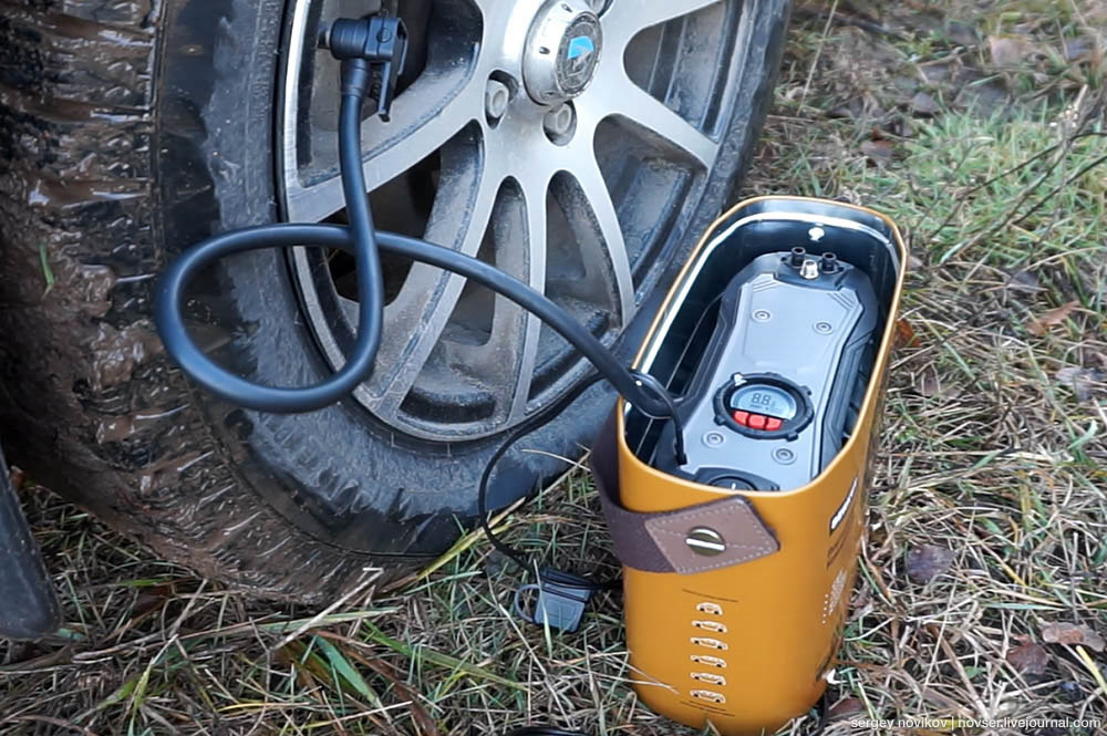

Для тестирования компрессора будем накачивать полностью спущенное колесо размерностью 16 дюймов с резиной 205/50. Хотел сравнить с моим старым компрессором, про который я уже писал года полтора назад, но, он пару раз ломался и после последнего раза я его не стал больше ремонтировать. Сравнивать будем с аналогичным, который я позаимствовал у отца. Его характеристики, внешний вид и даже цвет точно такие же как на моей «Улитке», только название другое.
На полностью спущенное колесо надеваем коннектор (насадку на ниппель), выставляем требуемое давление 2.2 Атм., включаем компрессор и ждем. После того как нужное количество воздуха поступило в баллон он автоматически выключается. Автомобиль во время использования компрессора оставляем заведенным. BERKUT SPEC-2M справился с этим за 3 минуты 15 секунд. Хороший результат.

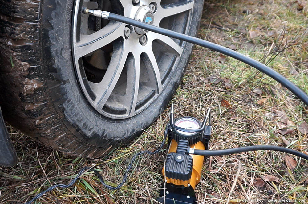

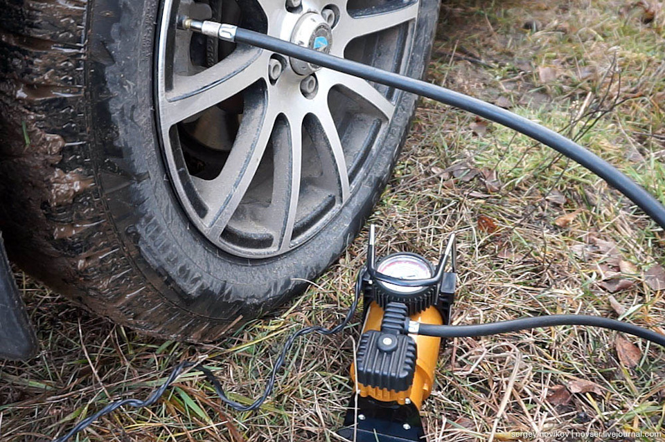

А теперь подключим «соперника» и посмотрим, как он справится с такой же задачей и, за сколько накачает колесо. Начал бодро и громко, но потом нагрелся и стал «тарахтеть» по-другому. Заметно, что последние секунды ему давались тяжелее и, результат получился 4 минуты 40 секунд. В этой борьбе бесспорно победил BERKUT SPEC-2M, при чем не напрягаясь.
Кстати, пару слов о шуме. Многие автомобильные компрессоры противно и громко тарахтят, особенно бюджетные, что частенько раздражает и многим не нравится. Про BERKUT SPEC-2M я такого не скажу, в меру громкий и работает без раздражительных трезвучий.
