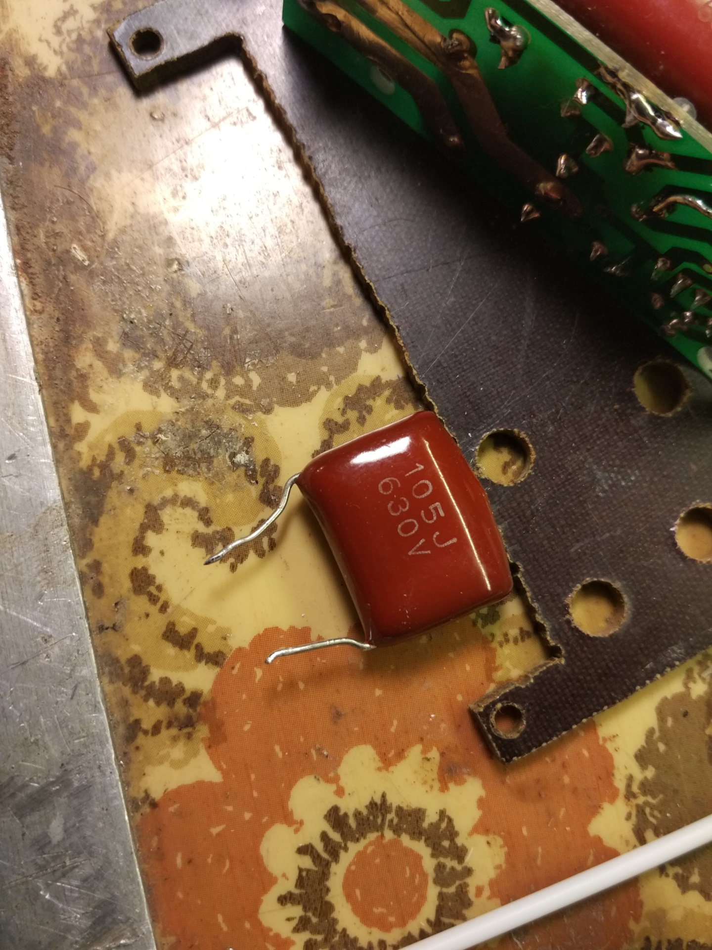

Но время свое берет. Прошло 10 лет и реле стало как то странно работать — показания прыгают контактор гудит… А потом и вовсе стало измерять нормальное напряжение и отключать контактор. Ясное дело что необходимо лечить пациента.
Вскрытие показало что визуально все в порядке. Хм. Контрольные замеры показали что реле правильно работает пока не включает реле. И тут же отрубается. Вывод — не тянет блок питания. Он сделан примитивно по классической схеме с балластным кондером на 1 мкф. Проверка постоянным напряжением (от блока питания через балластный резистор) показала что диодный мост, стабилитроны, кондеры и КРЕН5В в порядке. Дело скорее всего в мощном пленочном балластном кондёре — 105J 630V.
На рынке приобрел за десятку такой же, только с другим разбросом — 10%. Но на работу это никак не повлияет. Замерил его емкость — около 0,95 мкф.
Выпаял старый и тоже его замерил — оказалось всего 0,56 мкф… Этого я не ожидал. Даже если тестер немного врёт, то относительные показания будут точные. То есть емкость таки подсела и сильно. Я впервые с таким сталкиваюсь. Непонятно чему там деградировать и ломаться.
Далее дело техники — замена кондера и вуаля — реле снова в строю. )))
Цена вопроса 12 грн и час работы.

Нет, это естественная деградация элемента. Еще работает и отлично работает. Думаю ее хватит еще на 10 лет а то и более. Тут лотерея — детали одного выпуска будут дольше служить, другого выпуска будут меньше. Но это не значит что их нужно менять каждый год. Вопрос в 10 или 20 лет ))

Кстатаи, с деградацией металоопленочных кондеров сталкиваюсь довольно часто и густо. Попадают в руки образцы с остаточной емкостью 5-10% о от номинальной.
Механизм деградации весьма просто — разрушение токопроводящего слоя на фольге, т.е на обкладках, образующих емкость.
Это и бесперебойники APC, и бытовая техника — водяные насосы и кондиционеры.

У меня в подобном реле после 14 лет эксплуатации электролиты подсохли. Металлопленочный оказался вполне живым. прихожу домой — на табло разбег от 150В до 270 и отключенные потребители соответственно.
Так что гляньте на электролиты, а еще проще — просто замените.
Кондеры в порядке, проверил — пульсации даже при включенном реле минимальные. Еще побегают.
