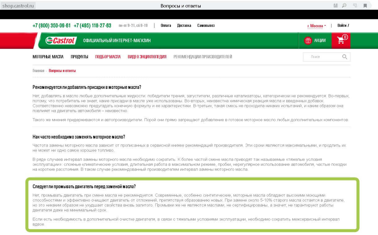

Из аргументов против на официальной странице Castrol в разделе вопросы и ответы, мы читаем:
"Следует ли промывать двигатель перед заменой масла?
Нет, промывать двигатель при смене масла не рекомендуется. Современные, особенно синтетические, моторные масла обладают высокими моющими способностями и эффективно очищают двигатель от отложений, препятствуя образованию новых. При замене около 5-10% старого масла остается в двигателе, но это никаким образом не ухудшает свойства вновь залитого. Промывки же не являются маслами, не сертифицированы, а значит, не гарантируют работы двигателя даже на минимальный срок.
Если есть необходимость в дополнительной очистке двигателя, в связи с тяжелыми условиями эксплуатации, необходимо сократить межсервисный интервал вдвое."
Логика в этом определенно есть, так как действительно полностью слить старое масло полностью без разборки двигателя не получится. В итоге, наше масло меняет свои технические характеристики (особенно когда для промывки используется не присадка, а промывочное масло).

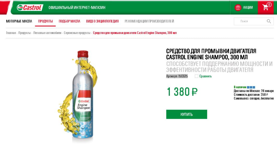

Этим летом (2019) был на обучении сервиса по маслам от компании Castrol. Технический тренер Castrol категорически заявлял специалистам автосервиса, что нельзя использовать промывку. И вдруг, вчера (25.01.2020) открыл сайт Castrol, и вижу что в линейке продукции появилась 10-минутная промывка для двигателя (Артикул 15C625).
В описании к промывке написано:
"При сгорании топлива во время работы ДВС образуются продукты его горения, которые попадают в моторное масло и накапливаются в нём. Затем они твердеют, коагулируют и образуют отложения, которые наносят вред эффективной работе двигателя, особенно моторам последнего поколения с прецизионно выполненными деталями. Средство для промывки двигателя Castrol “Engine Shampoo” способствует поддержанию его мощности и эффективности работы. Для этого перед заменой моторного масло необходимо добавить в него Castrol “Engine Shampoo”, пустить двигатель и дать ему поработать 10 минут на холостом ходу".
Как мы видим, политика в связи с появлением промывки изменилась, и Castrol начал говорить почти тоже самое, что всегда говорила своим пользователям компания LIQUI MOLY.

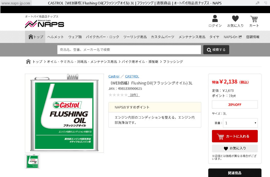

И самое интересное, что уже давно в Японии продается промывочное масло CASTROL не в виде присадки к старому маслу 5-10 минутки, а именно как промывочное масло для двигателя в 3 литровой таре. Возможно, что это сертифицированная жидкость Castrol, использование которой не будет так сильно влиять на заливаемое потом масло в плане ухудшения свойств, но не понятно другое. Почему на протяжении почти 20 лет в России Castrol был против промывок?
И здесь вопрос, что это? Наглядное изображение как нами манипулируют в зависимости от тренда? На одном и том же сайте запись, что использовать нельзя и в то же время на нем же предлагается промывка! Просто ребятишки забыли подредактировать сайт после появления промывки в линейке продукции. Ох, уж это поколение PEPSI! Раньше такие проколы вряд ли бы были возможны.

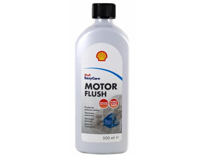

P.S. Как оказалось, что первой в изменении своего мнения оказалась компания Shell, спасибо пользователю LongJohnSilver, указавшему это в своем комментарии. Оказывается появилась она в ассортименте Shell аж в 2015 году. Я о ней слышал, но как сказали ребята на сервисе, работающим с Shell, когда обсуждали появление промывки от Castrol: "Шел тоже хотел запустить свою промывку, но что-то не пошло", оказалось что ребята ошибались, в линейке продукции Shell присутствует продукт Motor Flush. Видимо так хорошо работают менеджеры Shell со своими клиентами, потому что промывка это в первую очередь сервисный продукт. Но оставим это на их совести. Удивляет правда ценник на этот продукт, особенно по сравнению с Castrol 1 380₽ 300 мл VS Shell 215₽ 500мл, очень любопытно в чем разность составов? (когда писал статью 26.01.2020 ценник был как на скриншоте, брал с сайта. Сейчас (06.02.2020) уже 410₽. Видимо так хорошо их человек работает, который за сайт отвечает).
Что же осталось дождаться подобного продукта от компании Mobil, интересно много ли им потребуется времени чтобы сломаться и отказаться от своих убеждений?

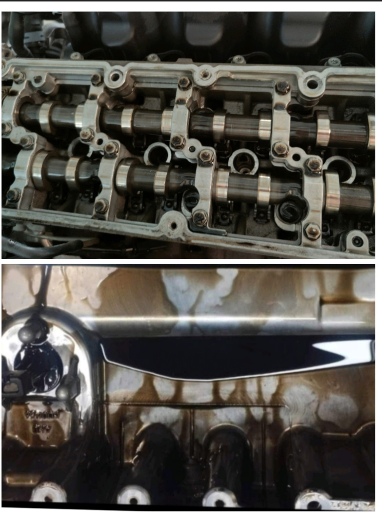

Снятые крышки картера и клапанной на дизеле на пробеге почти 300 тыщ
Мою присадкой перед каждой заменой масла. Давление в цилиндрах как у нового авто почти, по 25 бар в каждом котле.
Ни реклама, ни к чему не призываю.
Хозяин- барин.

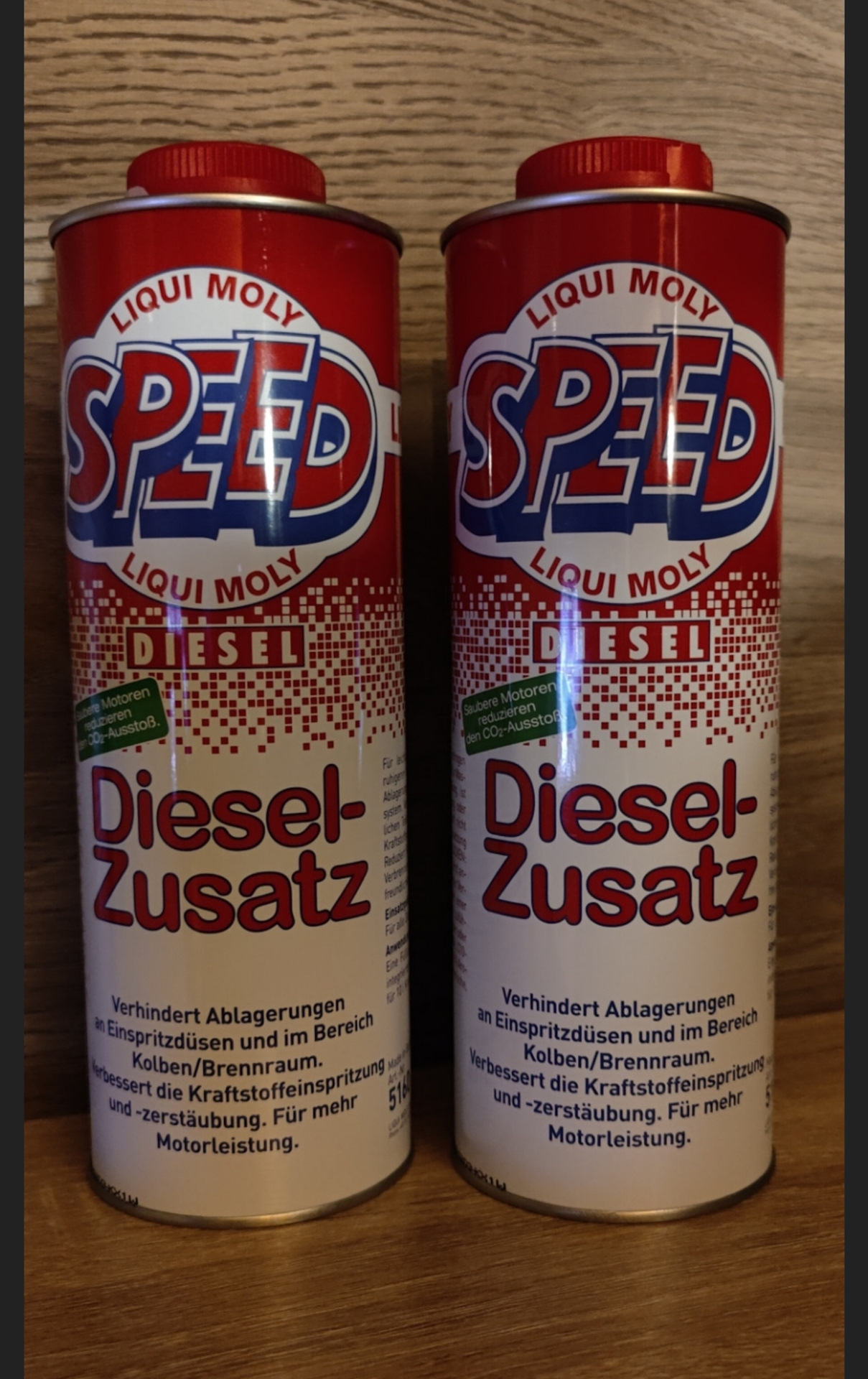

Здравствуйте, какую присадку заливаете в дизель?
Приветствую.
Эту ⬇️

Не так и давно Shell тоже "баловался" ;)
www.oilchoice.ru/viewtopic.php?t=787
Мне кто-то про Shell кстати говорил, но в живую не видел.
LongJohnSilver
www.std-shell.ru/catalog/…motor_flush_shell_500_ml/
Ага, вопрос только цена. У Shella — 215₽, у Castrol — 1380₽, у Ликви и у большинства других 400-500₽. Интересно, чем составы отличаются?
shop.castrol.ru/produkty/…rol-engine-shampoo-300-ml — ваша же ссылка — 410р. Гугл и дешевле выдает…
Между этими конкретно — без понятия… Но состав может быть совершенно разным — www.autodela.ru/main/top/test/test_oil_clener
Значит понизили ценник, я скриншот с их сайта брал.

Лет 6-7 лью LM 1990 за 200-250 км до ТО во все свои дизеля, всё хорошо и пробеги не детские.
Я всегда понимал, что это все маркетинг, и что эти присадки всего лишь моющий пакет, который в масле уже сработался. Но себе никогда не заливал.
Может и маркетинг, не спорю, эндоскоп показывает что внутрянка
ДВС чистая, да и ценник этих бутыльков не такой огромный у нас в ЕС, на семейную казну ни как не влияет что бы раз-два в год заливать перед ТО.

Возможно в Кастрол рассудили, что раз народ всё равно использует промывки, то почему бы не заработать на этом. Если не можешь победить, то возглавь!))
Сложно сказать, как они рассудили, но промывочное масло в Японии продается давно.
