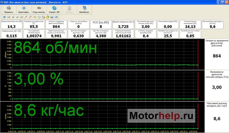

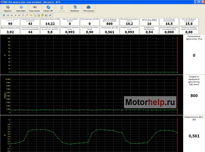

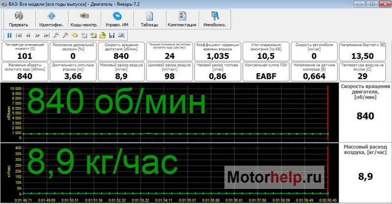

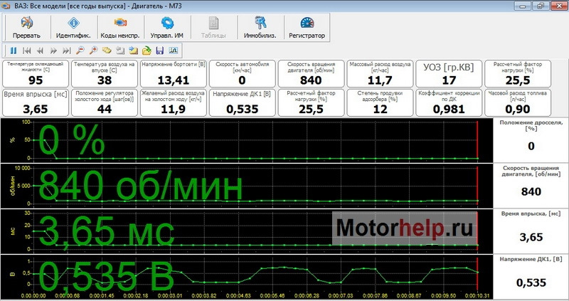

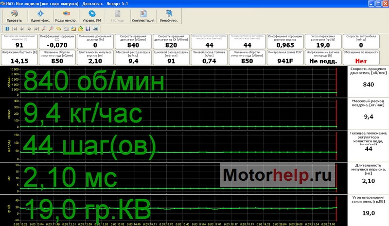

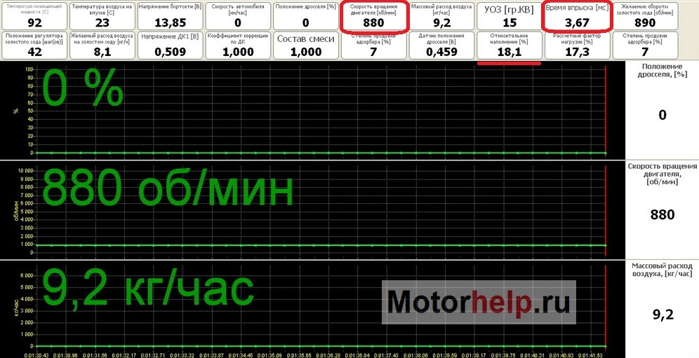

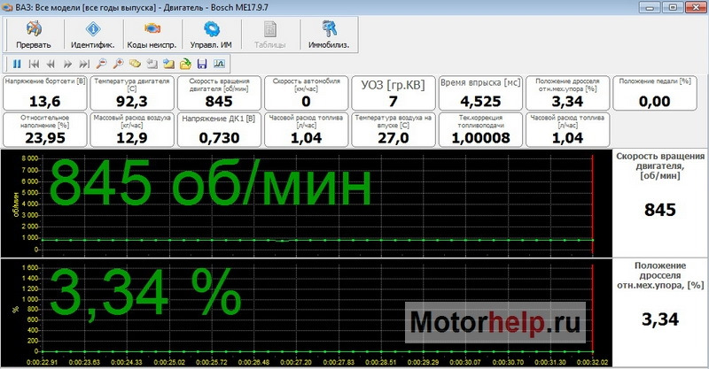

Теперь рассмотрим подробнее, как на практике ведут себя эти параметры. Поскольку для диагностики я пользуюсь программой SMS Diagnostics (Алексею Михеенкову и Сергею Сапелину привет!), то все скриншоты будут оттуда. Параметры сняты с практически исправных автомобилей, за исключением отдельно оговоренных случаев.
И в заключении напомню, что приведенные выше скриншоты сняты с реальных автомобилей, но к сожалению зафиксированные параметры не являются идеальными. Хотя, я и старался фиксировать параметры только с исправных автомобилей.

Здравствуйте, очень интересная статья .Искал информацию по Бошу 7.9.7, почему у меня видит только 75% открытия, при полностью открытой заслонке дроселя .Неужели так и должно быть, может вы знаете?
Может физически не открывает полностью, тросик привода ослаб или регулировка на самом дросселе, как вариант неисправен ДПДЗ
три датчика сменил, открывается рукой полностью, но показания 75%
а сама заслонка физически открывается полностью? снимите патрубок посмотрите.
Да, физически на полную открывается
дпдз вставляется в подпружиненном состоянии? заслонку не снимали, не крутили?
Alikhan114
В тексте вот этот абзац читали))))):
1.2 Положение дроссельной заслонки (кроме систем с электронной педалью газа). Педаль газа отпущена – 0%, акселератор нажали – соответственно открытию дроссельной заслонки. Поиграли педалью газа, отпустили – должно также остаться 0%, ацп при этом с дпдз около 0,5В. Если угол открытия прыгает с 0 до 1-2%, то как правило это признак изношенного дпдз. Реже встречается неисправности в проводке датчика. При полностью нажатой педали газа некоторые блоки покажут 100% открытия (такие как январь 5.1, январь 7.2), а другие как например Bosch MP 7.0 покажут только 75%. Это нормально.
Спасибо за отзыв, в основном все пишут что так и должно быть, т.е 75% . На Боше 7.9.7
Прошивку на ВАЗе недопилили, видимо)
