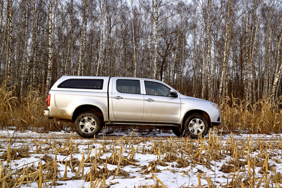

НА АСФАЛЬТЕ
В России любят дизельные внедорожники и пикапы, и у JAC T6 есть версия с двухлитровым турбодизелем мощностью 136 л.с., но в пресс-парке ее не оказалось. К сожалению? Совсем нет, ведь двухлитровый бензиновый турбомотор мощностью 177 л.с. откровенно порадовал! Двигатель работает тихо, без вибраций, не оглушает даже на разгоне и, по субъективным ощущениям, ускоряется бензиновый JAC T6 бодро.
Правда, паспортный разгон до сотни китайцы указывать стесняются. Если с места вдавить педаль в пол, то колеса срываются в букс, запас по газу остается и после 100 км/ч. На трассе чувствуешь себя равноправным участником движения, к обгонам не надо готовиться загодя. Максималка — 150 км/ч, а комфортная скорость на шоссе — 120 км/ч по спидометру. Передаточные числа в шестиступенчатой “механике” подобраны хорошо, ходы рычага КПП четкие, в передачах не путаешься. Трогаться с места удобно, не надо жечь сцепление, боясь заглохнуть, а шестую скорость можно включать уже с 70 км/ч — вытянет. “Турбояма”, характерная для “китайцев”, здесь практически отсутствует, пикап не “тупит” на старте и не прыгает вперед, когда срабатывает турбина, ускорение ровное.
JAC T6 оснащен системой динамической стабилизации, но ESP срабатывает без грубости, да и вмешивается редко, пикап и сам по себе отлично управляется — руль легкий, но не “пустой” в поворотах, подруливать не нужно, курсовая устойчивость отличная, на зависть УАЗ Патриот, который все никак не научат ровно стоять на курсе. Даже колея в асфальте не заставляет напрягаться. Подвеска не “собирает” микротрещины в покрытии, не напрягает сильными кренами и раскачкой, правда, пустой пикап “козлит” задней осью на лежачих полицейских, но и всё, больше претензий к грузовичку нет. Учитывая небольшой расход, около 10 литров на 100 км по трассе, и хорошую шумоизоляцию, JAC T6 отлично подходит для длинных асфальтовых перегонов, я даже подумываю взять бензиновый Т6 еще раз, чтобы съездить на юг и как следует в нем обжиться.
ПРОМЕЖУТОЧНЫЕ ИТОГИ. ТРАССА.
ПЛЮСЫ: тихий и резвый бензиновый турбомотор, хорошая, легковая управляемость, экономичность, четкая работа шестиступенчатой МКП.
МИНУСЫ: Без нагрузки жестковат на крупных неровностях.

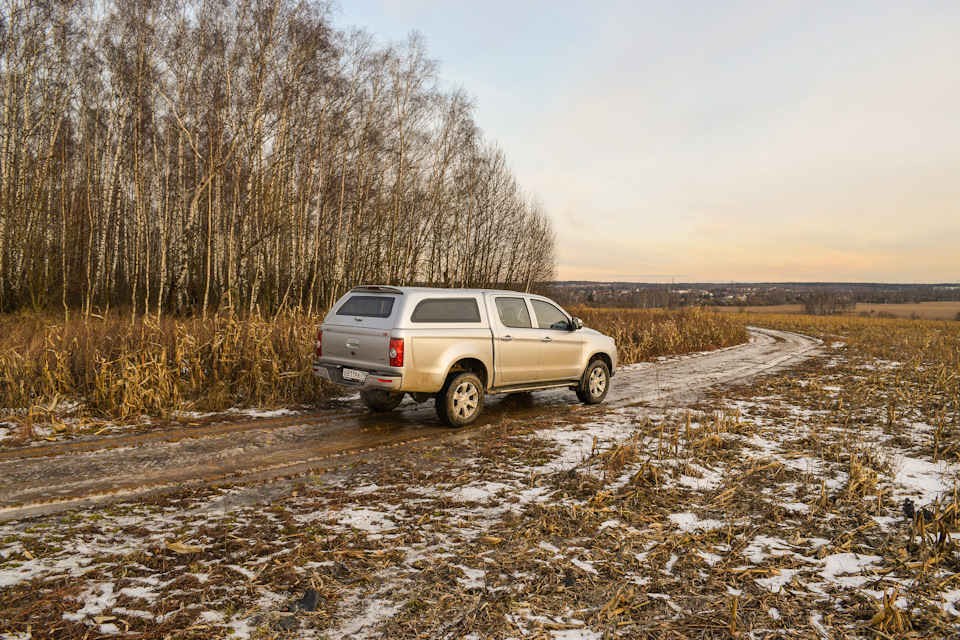

НА ДЕРЕВНЕ
У JAC T6 классический полный привод типа Part Time без межосевого дифференциала, передняя ось подключается жестко, поэтому передок на асфальте можно включать только когда скользко. Впрочем, переключаться между 2WD и 4WD с помощью кнопок на центральной консоли удобно — сервоприводы срабатывают четко, без задержек (привет владельцам Mitsubishi L200, японцы проблему с переключением режимов трансмиссии пока окончательно не победили).
Передняя подвеска независимая, официально клиренс бензиновой версии 198 мм (216 у дизельной версии) но под хлипкой защитой мотора всего 185 мм, так что ее придется поменять на хороший алюминиевый лист. Впереди две мощных стационарных буксировочных скобы, а сзади… Тут JAС T6 не отличается от подавляющего большинства пикапов, продающихся в нашей стране — цеплять его не за что. Пластиковый бампер — аккуратная декорация, на него можно встать, но не более того. Придется либо ставить фаркоп, либо “колхозить” скобу к раме.
Сзади — крепкий мост, рессоры пущены поверх моста (кстати, задние тормоза — дисковые!), крепления амортизаторов не торчат, так что елозить по колее можно смело, тут даже корпус раздатки вровень с поперечиной рамы, а не свисает вниз, как у “Хайлакса”.
Раздатку все же лучше защитить, хотя бы для того, чтобы электрическую требуху, что на нее навешана, не так сильно закидывало грязью. Нуждается в защите и топливный бак, но главный кандидат на отрыв — средняя банка выхлопной системы, расположенная немного ниже рамы. А вот передний бампер подождет, он короткий, скошенный, да еще с прочным черным пластиком в нижней части. Соответственно и угол въезда приличный — 29.6 градусов.
Короче говоря, для безопасного выезда на более-менее серьезное бездорожье JAC T6 требует стандартного комплекса “защитных работ”: защита мотора, раздатки, топливного бака. “Стандарт+” тоже как у всех: задняя буксирная скоба или задний силовой бампер с фаркопом. Ну а поскольку у нас ничего этого не было, мы просто стравили шины до 0.8 атм и поехали в “пампасы” крадучись.
И опять “китаец” порадовал! Коэффициент понижения в двухступенчатой раздатке Borg Warner-2,48:1. На первой передаче пикап едет со скоростью медленно идущего пешехода, стартовать можно со второй и сразу переходить на третью. Да, бензин — не дизель, но тяги “на низах” достаточно, хотя в теории крутящий момент не сильно впечатляет: 290 Н.м., зато доступен он в широком диапазоне с 1800 до 4000 об/мин. Управление газом плавное, приноравливаться не надо, как нажал, так и поехал. Можно давить по чуть-чуть, не боясь сорваться в пробуксовку, но если нужно, мотор раскручивается не в пример быстрее дизеля.
Мы прошли тот же внедорожный маршрут, что недавно на УАЗ Патриот с АКП и честно скажу, местами было даже проще. Может быть зимняя “липучка” Toyo Observe GSI-5 размерностью 245/65R17 лучше цеплялась за снежно-грязевую кашу, но наверняка сыграло роль и то, что “Джак” относительно легкий, на 200 кг легче УАЗ Пикап.
Обидно, что даже в опциях на него не предлагают блокировку заднего моста, а специального оффроуд режима электроники нет, можно лишь отключить систему динамической стабилизации. С задним блоком мы бы ехали смелее.
ПРОМЕЖУТОЧНЫЕ ИТОГИ
ПЛЮСЫ: Непробиваемая подвеска, шпарь по грейдеру хоть под сотню. Хороший угол въезда за счет короткого переднего бампера, нет свисающих под рамой агрегатов, небольшой вес, хорошее понижение в раздаточной коробке, легкое управление газом на бездорожье.
МИНУСЫ: Официальный клиренс 198 мм, средняя банка глушителя чуть ниже рамы, нет задней буксирной проушины, нет блокировки заднего моста.
