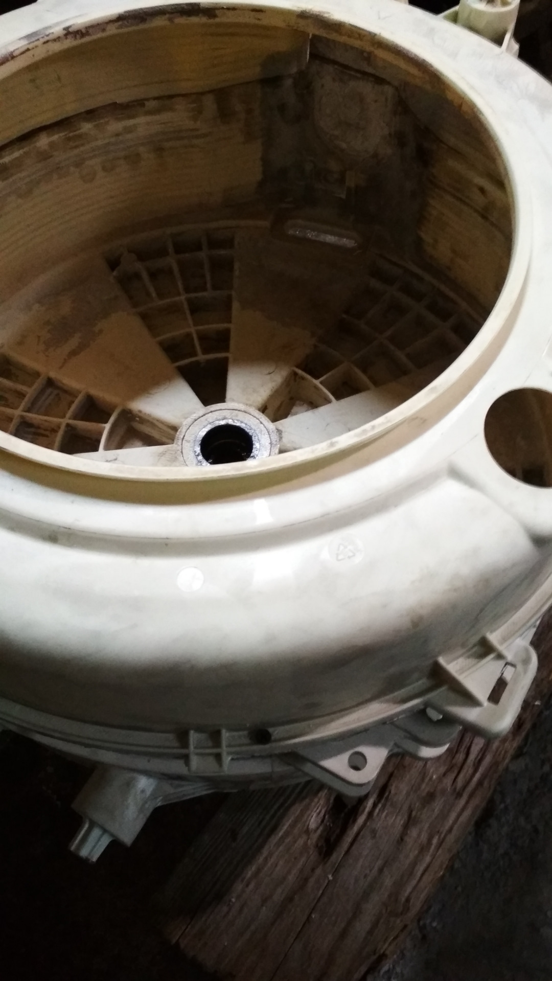

Случается такое, что подшипники в стиралке умирают, а барабан запаян, и разобрать его кажется невозможным. Но это только на первый взгляд. С помощью "мата, болгарки и изоленты" чинится почти всё)) Вот мой, очередной, опыт вскрытия пересадки подшипников. Снимаем барабан с машины.
Болгаркой пилим ровно по спаяному шву.
Открутив шкив, вытаскиваем сам барабан из корпуса.
Зачищаем распиленный шов от грязи, подтёков пластика, и всего, что может помешать нормальной склейке половин корпуса.

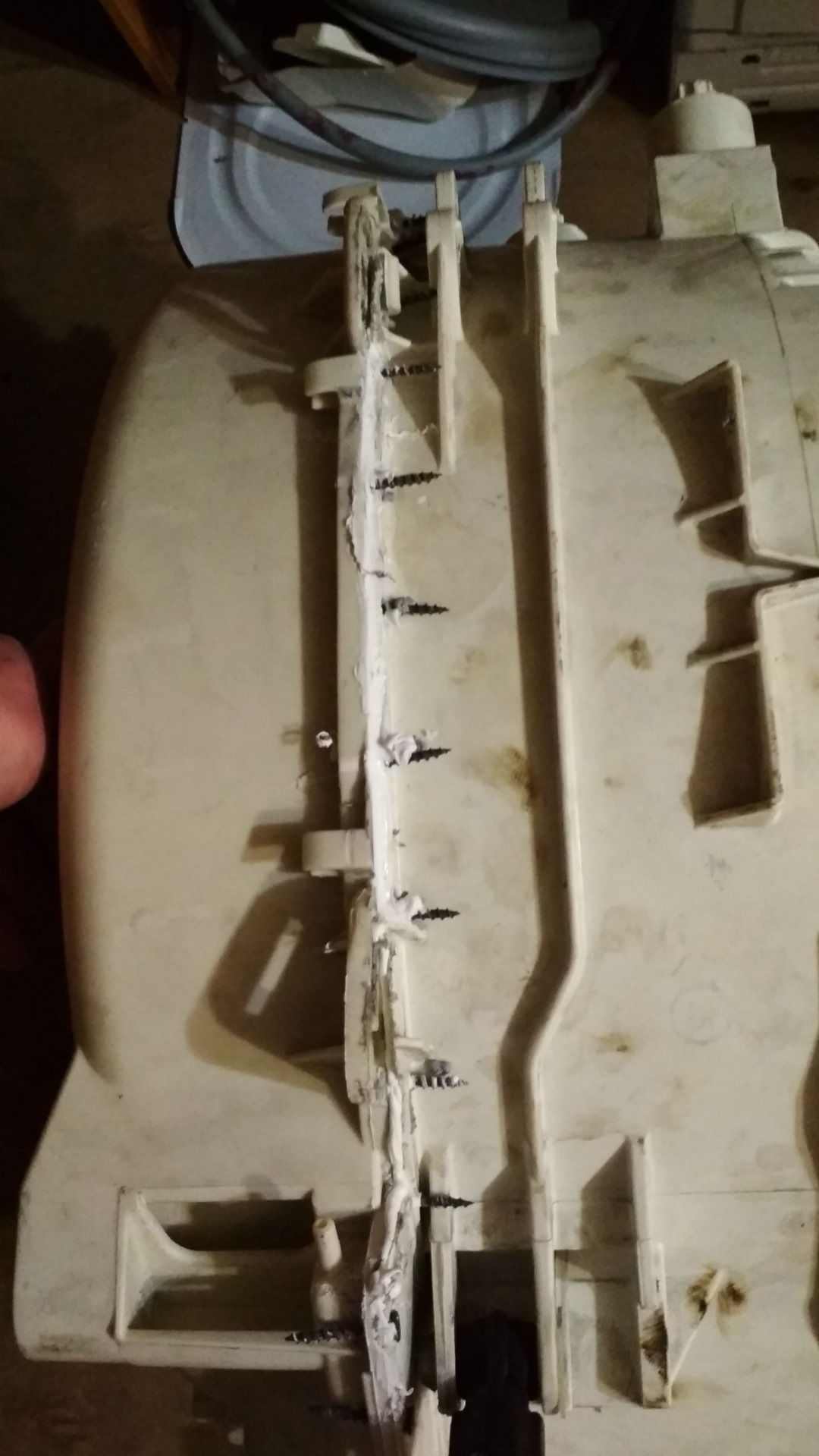

Подготовив поверхности для склейки, выставляем половинки корпуса как они должны находиться относительно друг друга.

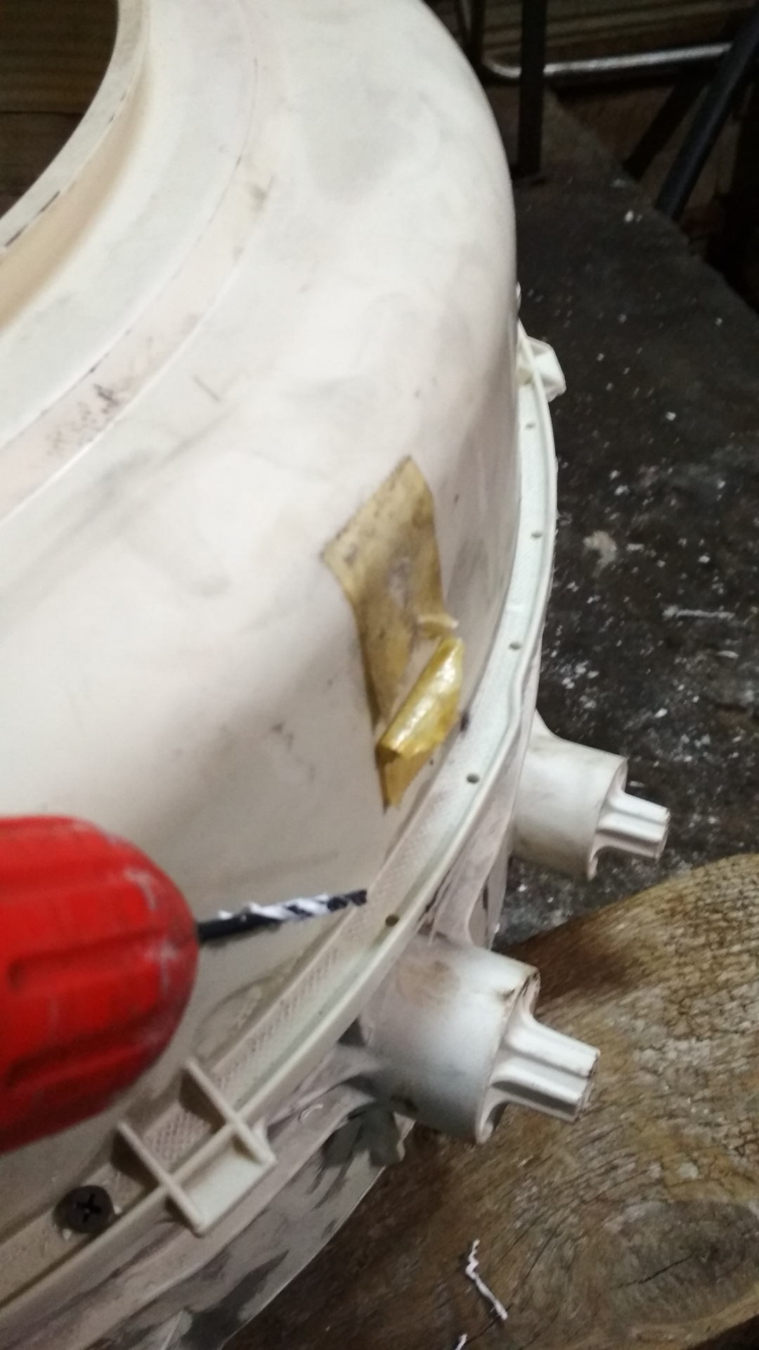

Сверлили 3-4 отверстия для фиксации, сверлом на 2,5-2,6мм, фиксируем саморезами по дереву 3,5мм. Затем по всему периметру спаячного стыка сверлим отверстия того же диаметра, через 4-5 см.

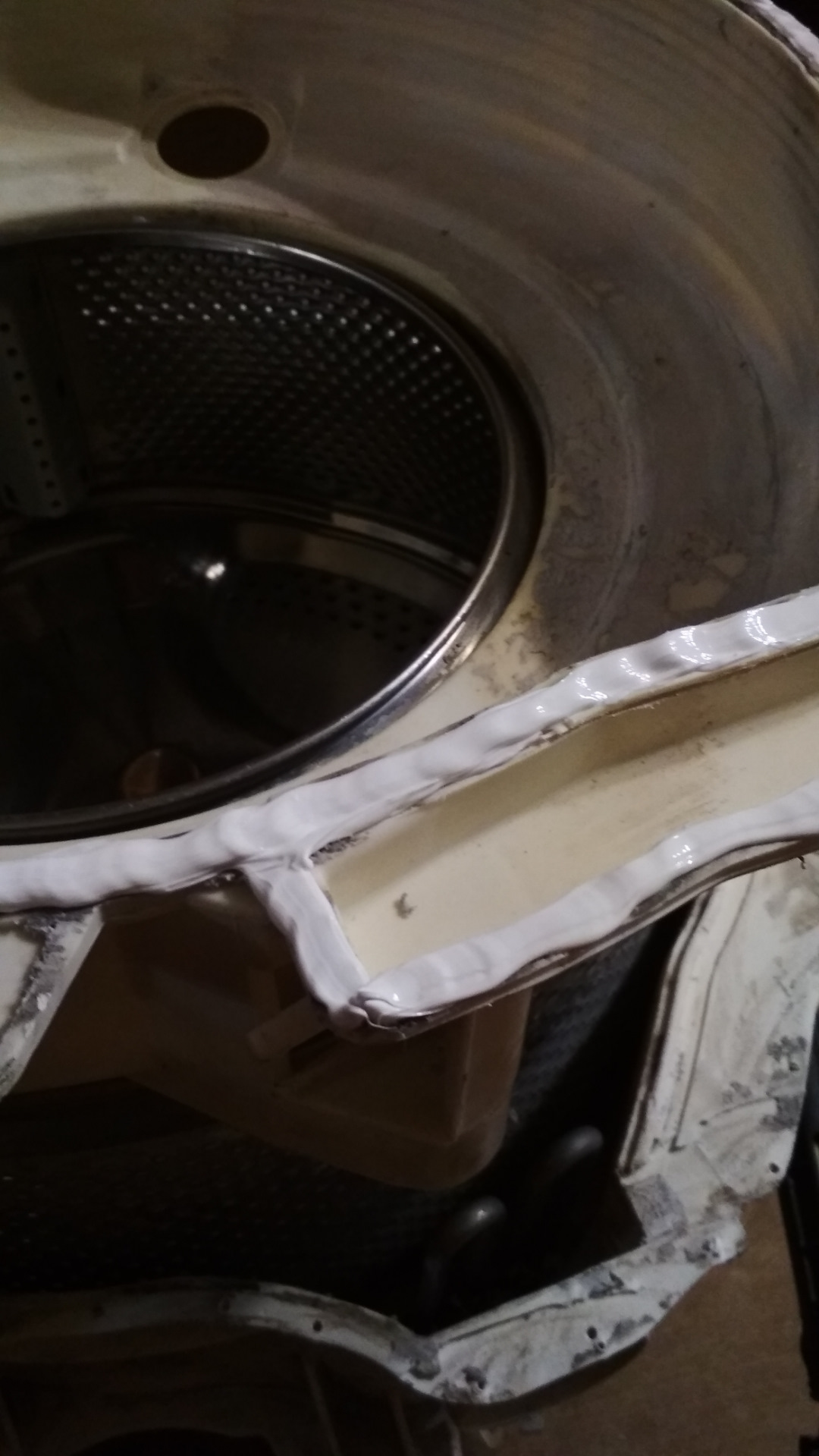

Закончив сверлить отверстия, снимаем фиксирующие саморезы. Очищаем от продуктов сверления. Обезжириваем. И наносим силиконовый герметик.
Мой совет, не экономить на герметике. Разница в 100-150 рублей, а качество исполнения сильно отличается.
Я использовал момент эксперт.
Далее стыкуем как положено, и стягиваем саморезами по периметру.
