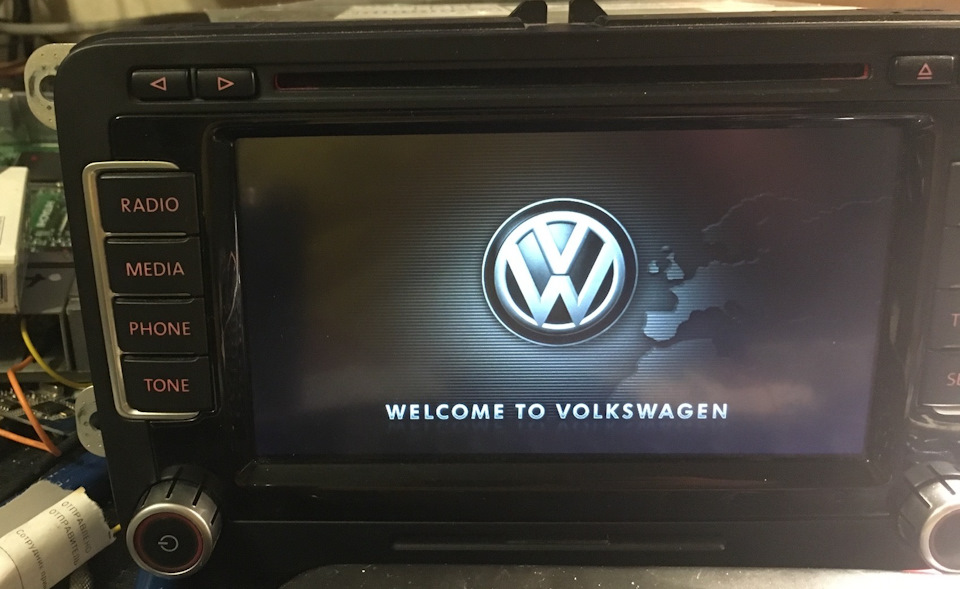

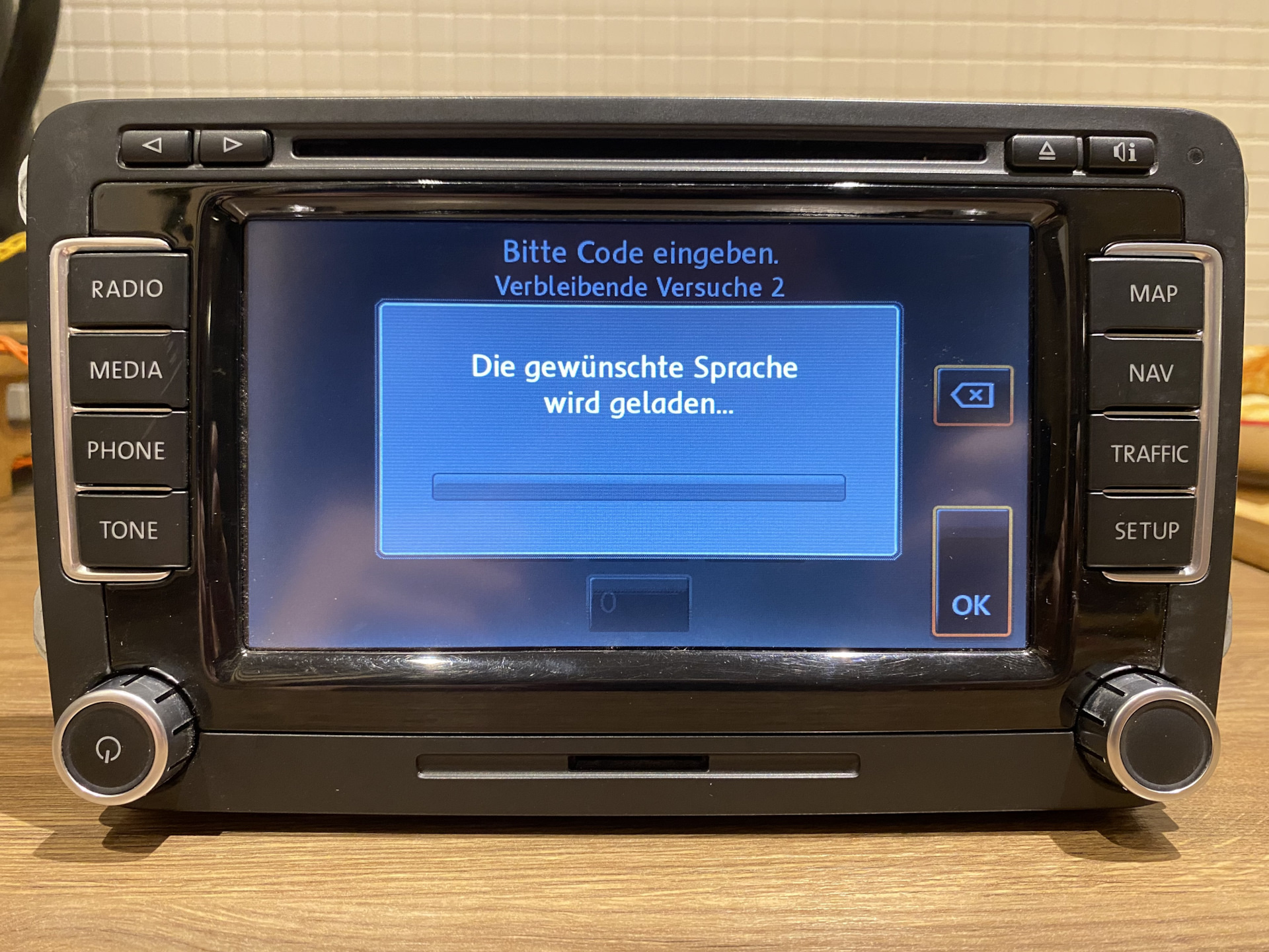

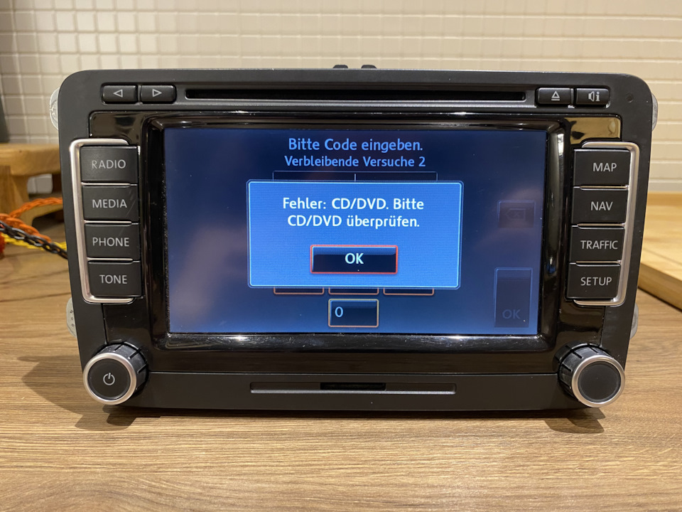

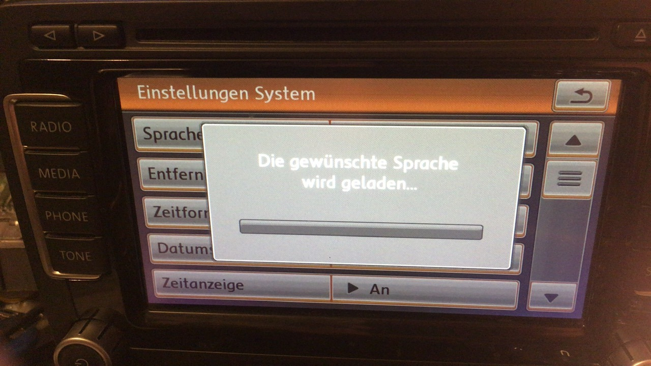

Даавненько не писал в блог — не было настроения. Но жизнь продолжается — и ремонты автомобильного железа таки бывают. Сегодня про ШГУ (штатное головное устройство) серии RNS510/Коламбус после посадки АКБ (долгой стоянки машины). Заказчик обратился с проблемой отсутствия звука и воспроизведения чего либо, немецким языком и работающей навигацией. Попытка переключения языка в меню приводила к зависанию ШГУ вот на таком экране:

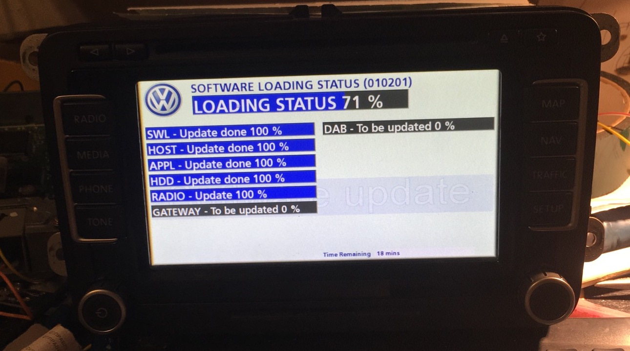

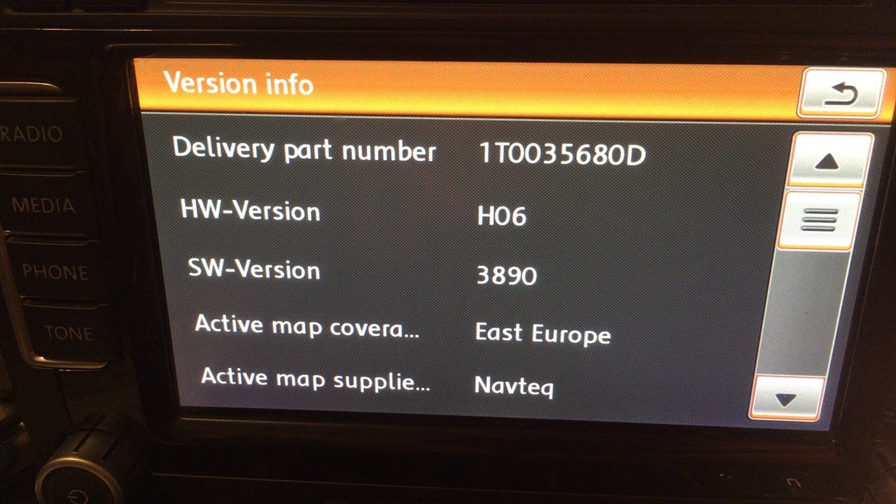

Суть проблемы — программные проблемы, и для ремонта нужно обновить сию поделку немецких мастеров. А для этого нужно знать версию железа и софта (которые часто не совпадают с тем что на наклейке). В данном экземпляре RNS-ки версия софта была 3890 и ваговский партномер 1T0035680D:
Апдейты для этой серии головных устройств можно найти на просторах интернета, записать на CD болванку или SD карту. Есть сложности = так как апдейты зависимы не только от железа самого головного устройства, но и от версии и комплектации автомобиля. Есть варианты получить не засыпающий автомобиль высаживающий АКБ за ночь или окирпиченное ШГУ. Поэтому пришлось поупражняться на столе:

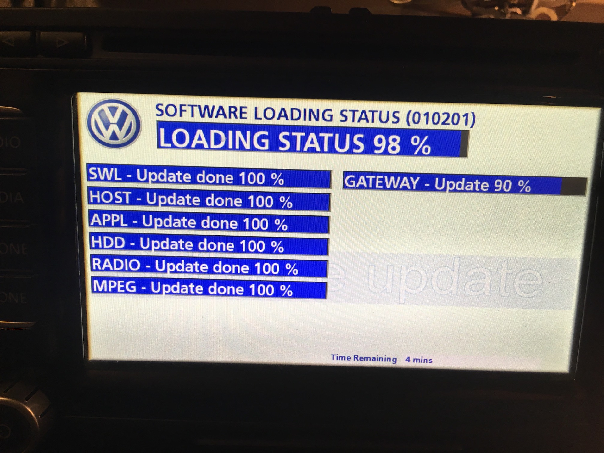

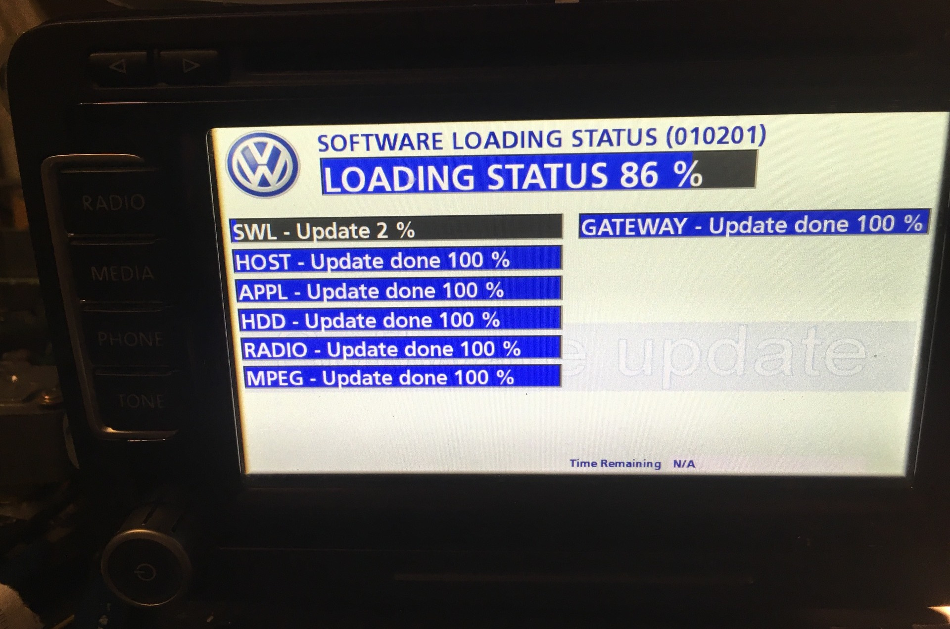

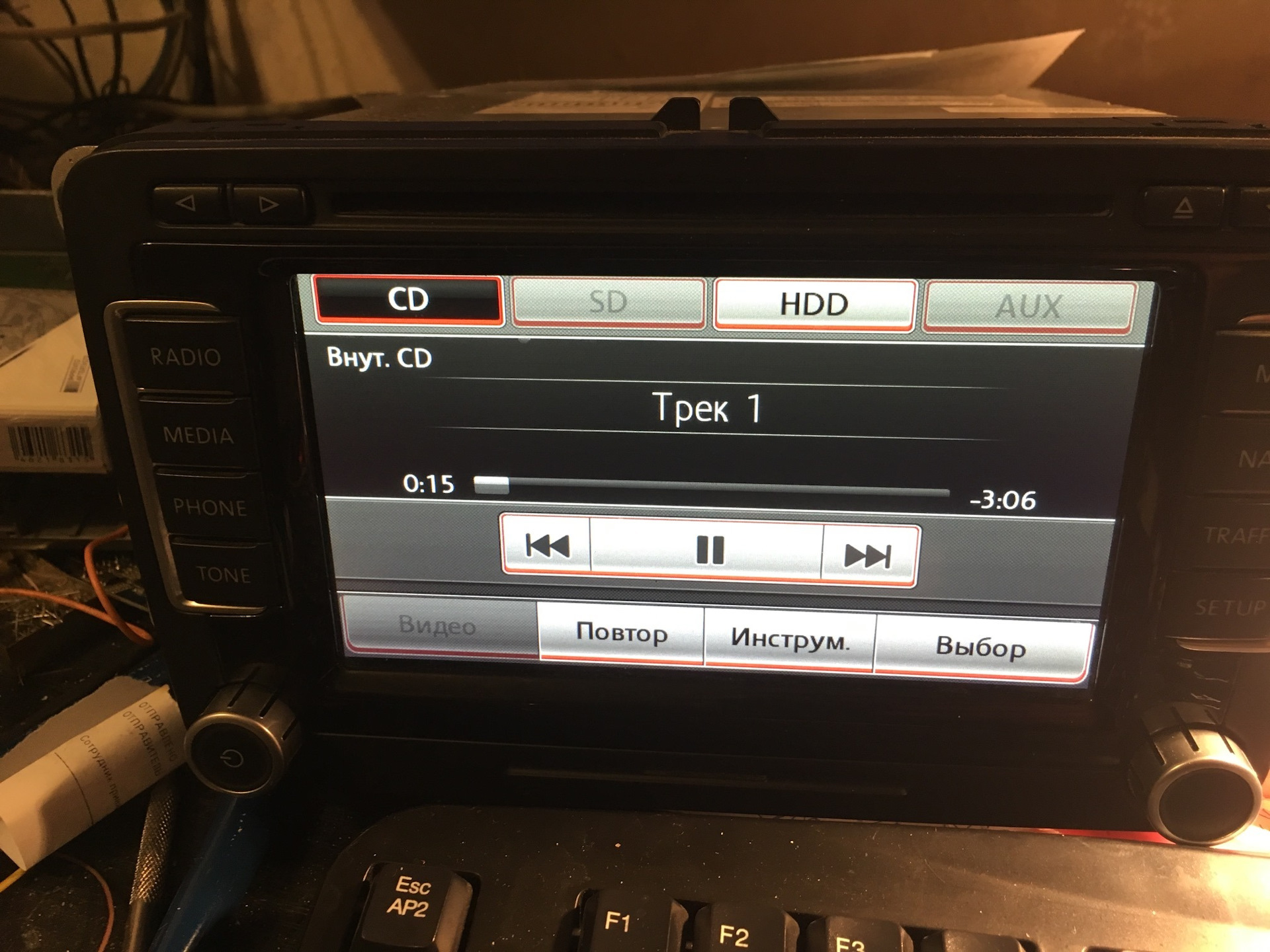

В процессе обнов и переформатировался встроенный HDD накопитель, и писались новые данные на него. Не с первого раза но :) — случилось очередное маленькое чудо:
Все заработало штатным образом.

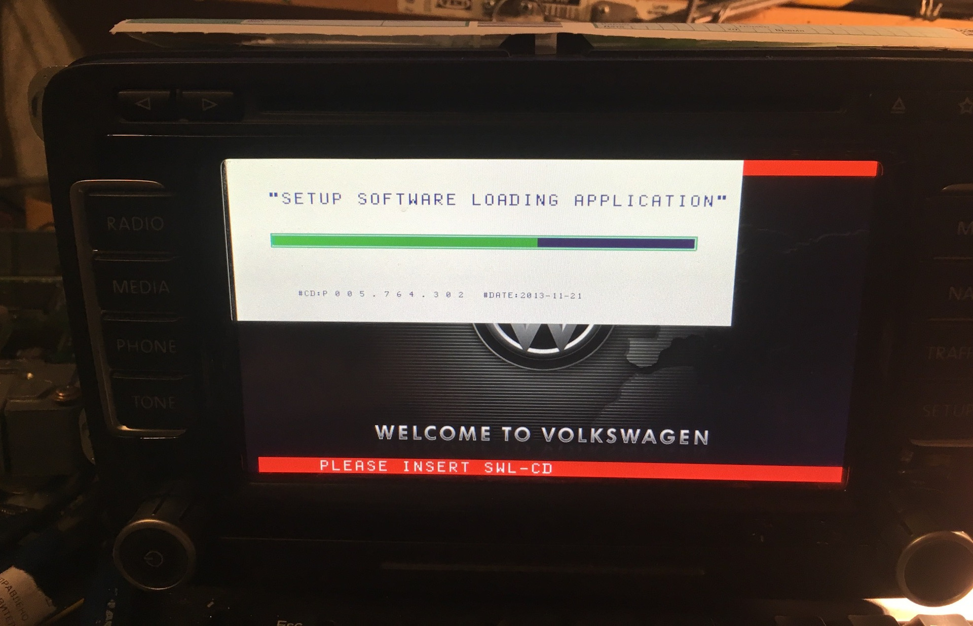

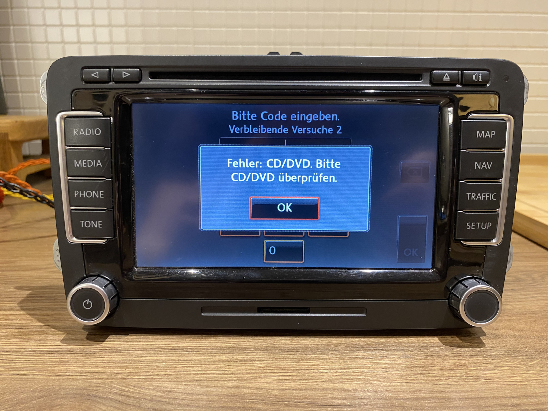

Такая же история. Пытаюсь оживить «полумертвеца» на столе. Перепробовал 3 диска с прошивкой, ГУ не принимает ни один. Даже до старта прошивки не доходит((
CD привод исправен? У меня сейчас DVD диски с видео лагают, думаю привод начитает барахлить.
Пока непонятно. Жужжит, крутит. Один диск с прошивкой даже определяет, что он загрузочный. Начинает перезагрузку и все равно потом выплевывает, мол, вставьте читаемый диск.
На сколько помню, диск писал на самой низкой скорости.
В общем успех. Записал прошивку 5238 на обычную болванку CD-R. Залетела и обновилась с первого раза.
