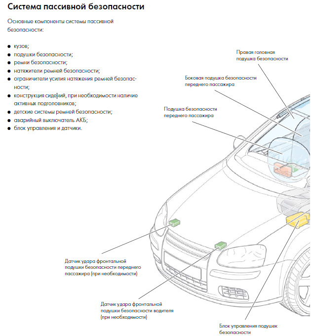

Под пассивной безопасностью понимаются все конструктивные меры, принимаемые для защиты пассажиров от травм при аварии, либо для снижения опасности травмирования. Это понятие относится главным образом к поведению автомобиля во время столкновения и учитывает защиту не только данного автомобиля, но и остальных участников дорожного движения.
Важнейшими компонентами системы пассивной безопасности современных автомобилей являются:
● система ремней безопасности с натяжителями, включая систему безопасности детей;
● система подушек безопасности (передние, боковые и головные);
● устойчивый к деформации кузов с крышей соответствующей прочности и зонами деформации в
передней, задней и боковой частях автомобиля (они защищают пассажиров путём целенаправленного поглощения энергии столкновения);
● система защиты при опрокидывании на кабриолете;
● аварийный выключатель АКБ.
История развития системы ремней и подушек безопасности для автомобилей:
Расположение основных устройств системы безопасности автомобиля.
Различные подушки безопасности служат для защиты пассажиров в соответствии с направлением воздействующих на автомобиль при аварии сил. Если блок управления подушки безопасности распознал удар, требующий срабатывания подушек, то происходит активация систем. В зависимости от направления воздействия или угла удара, активируются только определённые подушки безопасности. Затем блок управления подушек безопасности сообщает о столкновении другим системам автомобиля. Эта информация используется в том числе и для отключения подачи топлива. При наличии аварийного размыкателя АКБ его активация происходит при срабатывании подушек безопасности.
