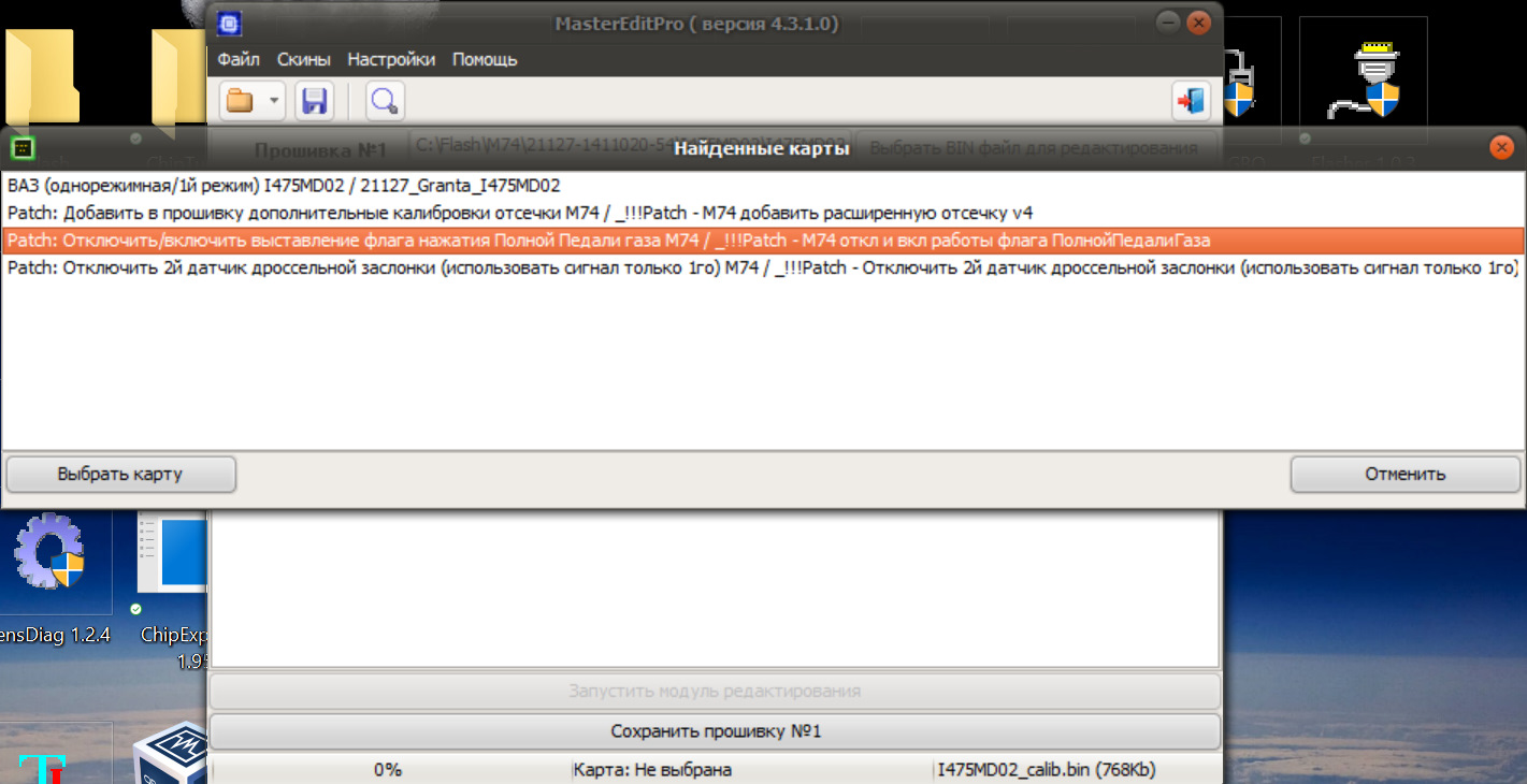

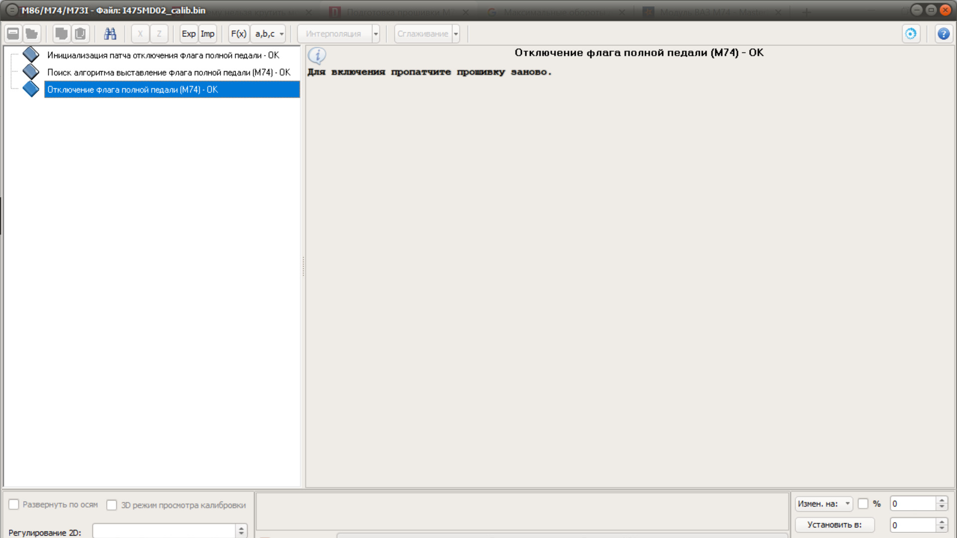

0) Отключения флага нажатия полной педали газа
Выбираем прошивку и применяем патч:
Запускаем модуль редактирования и видим результат:
После этого сохраняем пропатченную прошивку и начинаем её подготавливать под откатку на УДК.

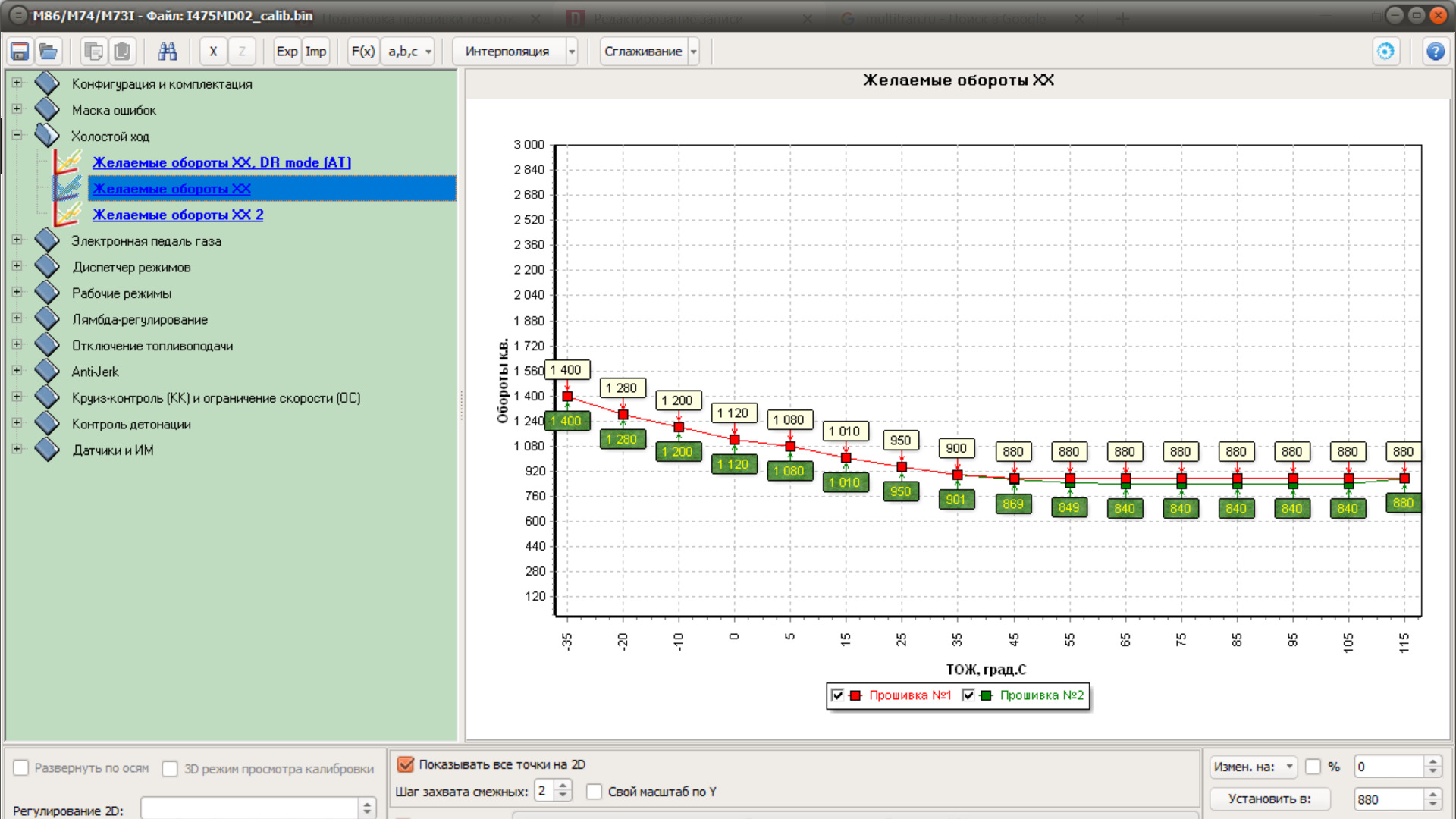

3) Холостой ход
Желаемые обороты ХХ, DR mode (AT) = 880 840 об/мин при ТОЖ ≥ 55°C (они должны совпадать с точкой квантования по оборотам в таблице ЦН прошивки)
Желаемые обороты ХХ = 880 840 об/мин при ТОЖ ≥ 55°C (они должны совпадать с точкой квантования по оборотам в таблице ЦН прошивки)
Желаемые обороты ХХ для прогрева катализатора = 0 об/мин везде
Желаемые обороты ХХ 2 = 880 840 об/мин при ТОЖ ≥ 55°C (они должны совпадать с точкой квантования по оборотам в таблице ЦН прошивки)

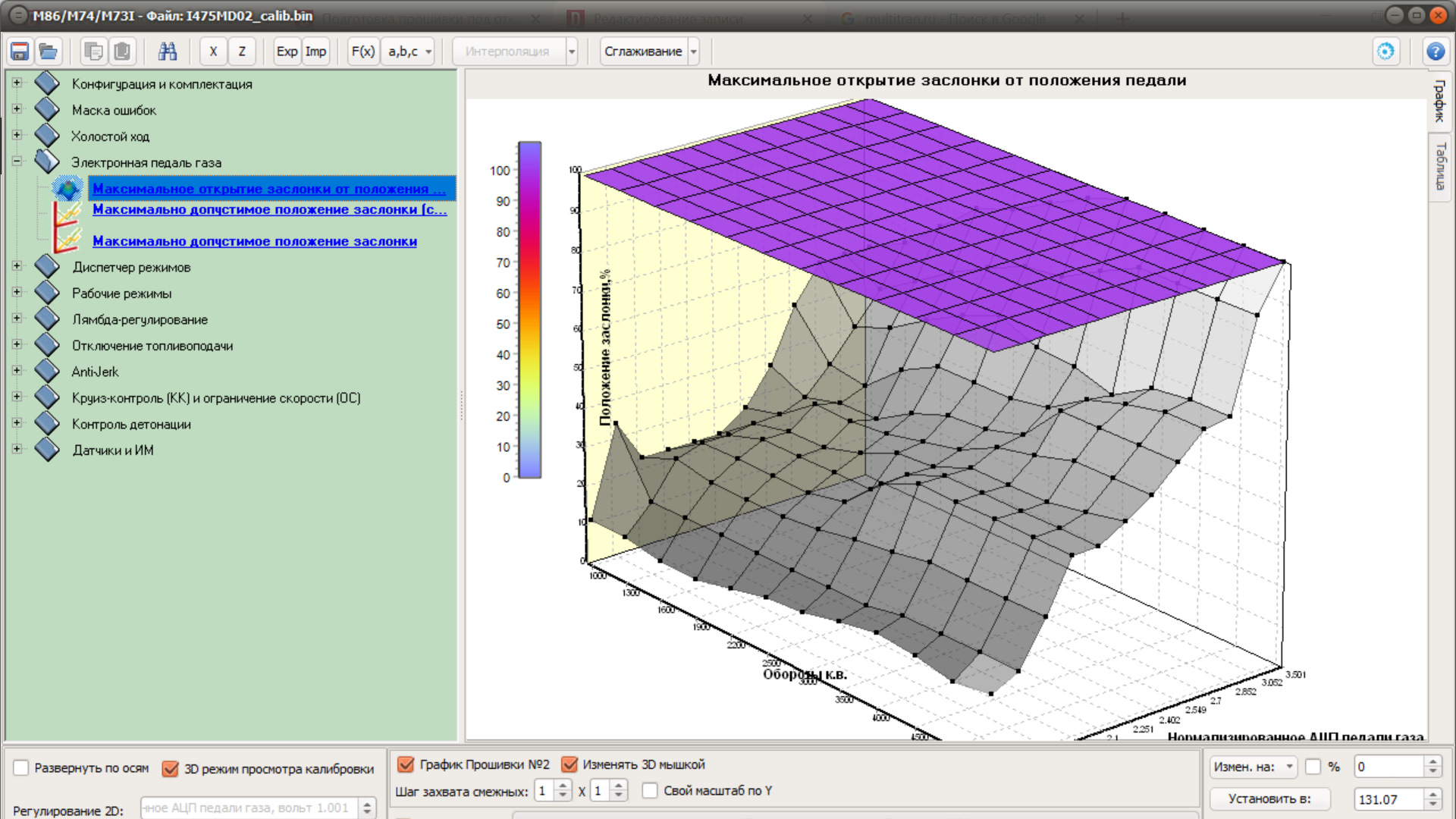

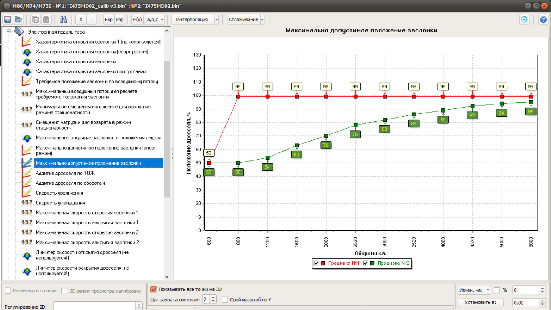

4) Электронная педаль газа
Максимальное открытие заслонки от положения педали = 100 % везде
Максимально допустимое положение заслонки (спорт режим) = 100 % везде 50 % при 600 об/мин, далее 99 % везде
Максимально допустимое положение заслонки = 100 % везде 50 % при 600 об/мин, далее 99 % везде
Аддитив дросселя по ТОЖ = 0 везде 5 4 3 2 1 0 0 0
Аддитив дросселя по оборотам = 0 везде

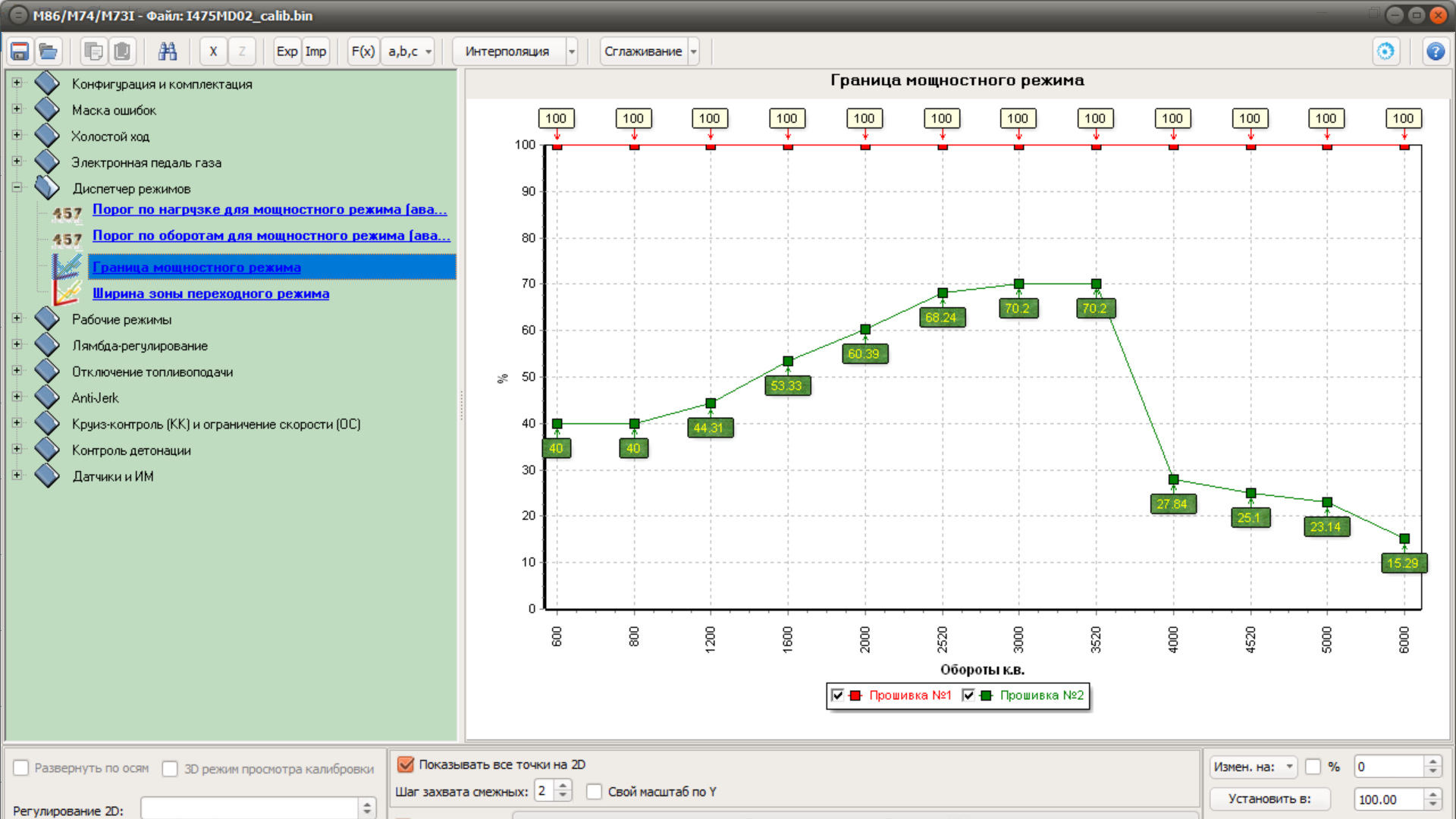

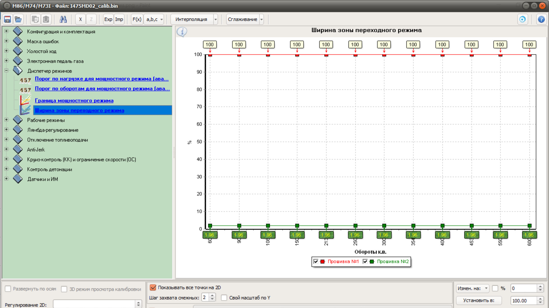

5) Диспетчер режимов
Порог по нагрузке для мощностного режима (аварийный) = 10922 мг/цикл
Порог по оборотам для мощностного режима (аварийный) = 65535 об/мин
Граница мощностного режима = 100 % везде
Ширина зоны переходного режима = 100 % везде
Положение педали для мощностного режима (спорт режим) = 100 % везде
Положение педали для мощностного режима = 100 % везде

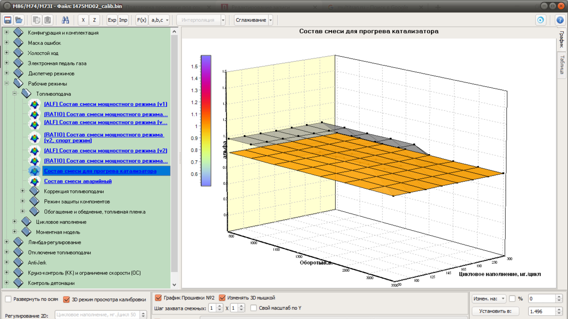

6) Рабочие режимы
6.1) Топливоподача
(ALF) Состав смеси экономичного режима (v1) = 1 везде
(ALF) Состав смеси мощностного режима (v1) = 1 везде
(ALF) Состав смеси экономичного режима (v2, спорт режим) = 1 везде
(ALF) Состав смеси экономичного режима (v2) = 1 везде
(ALF) Состав смеси мощностного режима (v2, спорт режим) = 1 везде
(ALF) Состав смеси мощностного режима (v2) = 1 везде
Состав смеси для прогрева катализатора = 1 везде

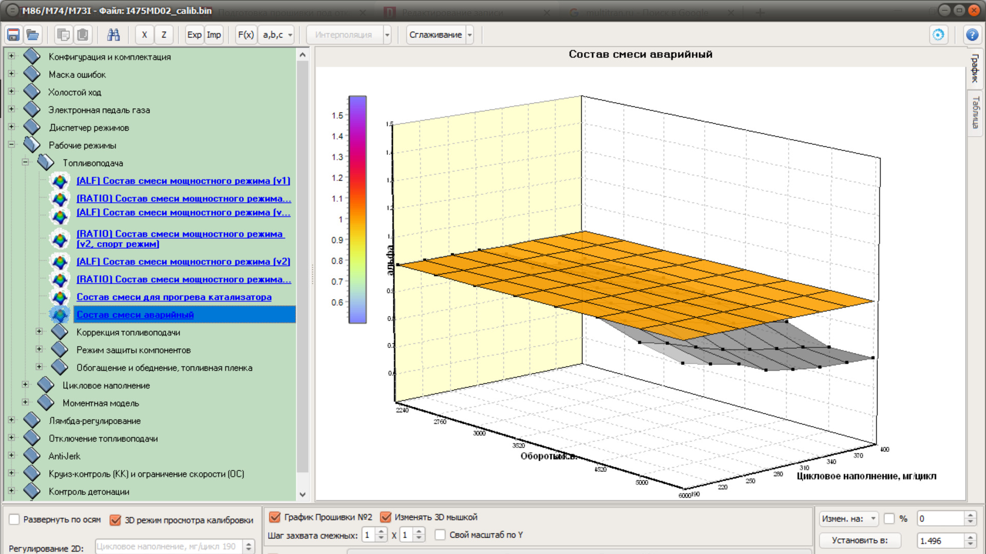

Состав смеси аварийный = 1 везде
(ALF) Верхний порог ограничения состава смеси = 1 везде
Начальный состав = 14,7
Использовать фиксированный состав смеси = 1
Фиксированный СС = 1
Минимальное время впрыска = 0,8 мс
Максимальное время впрыска = 50 мс

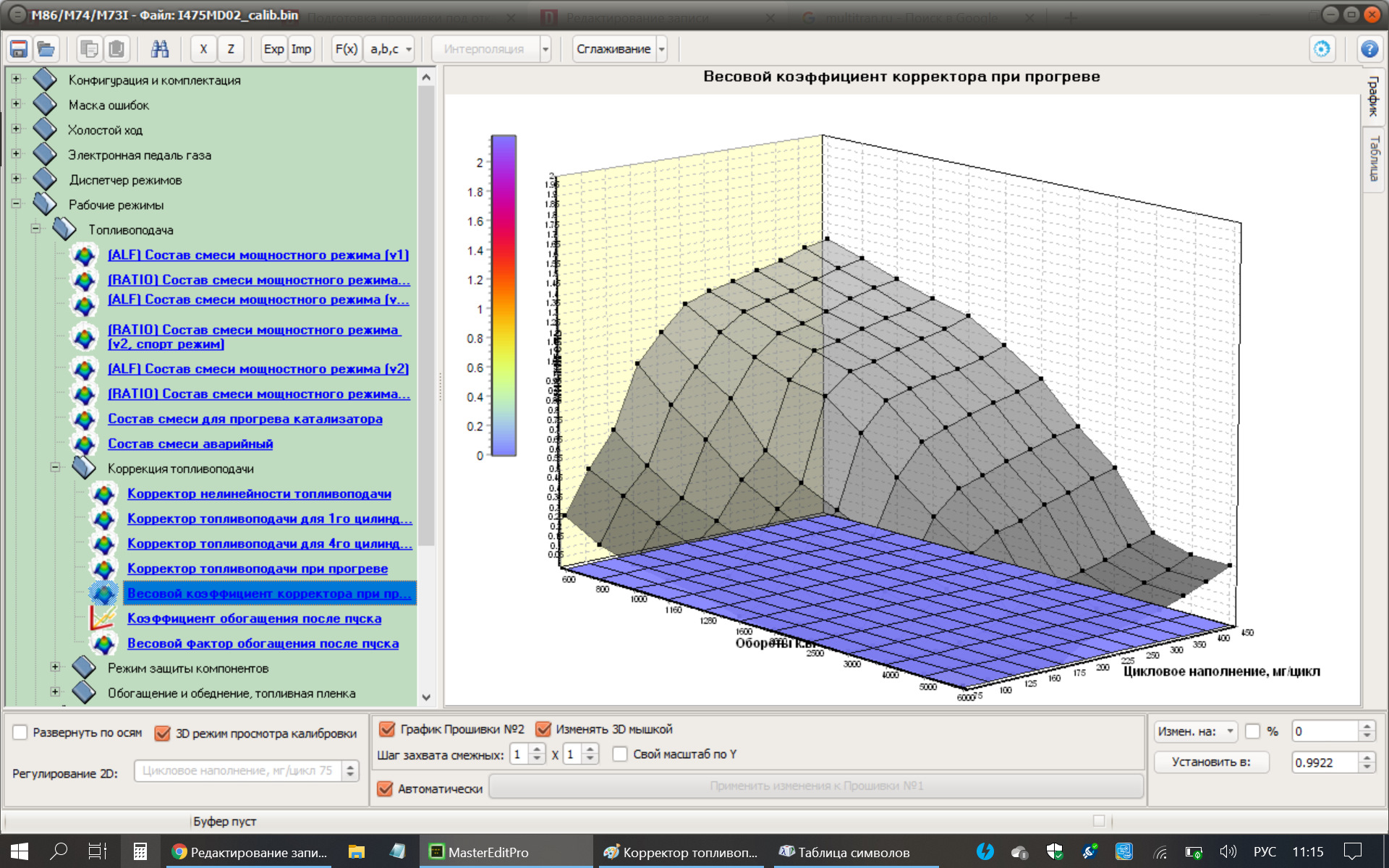

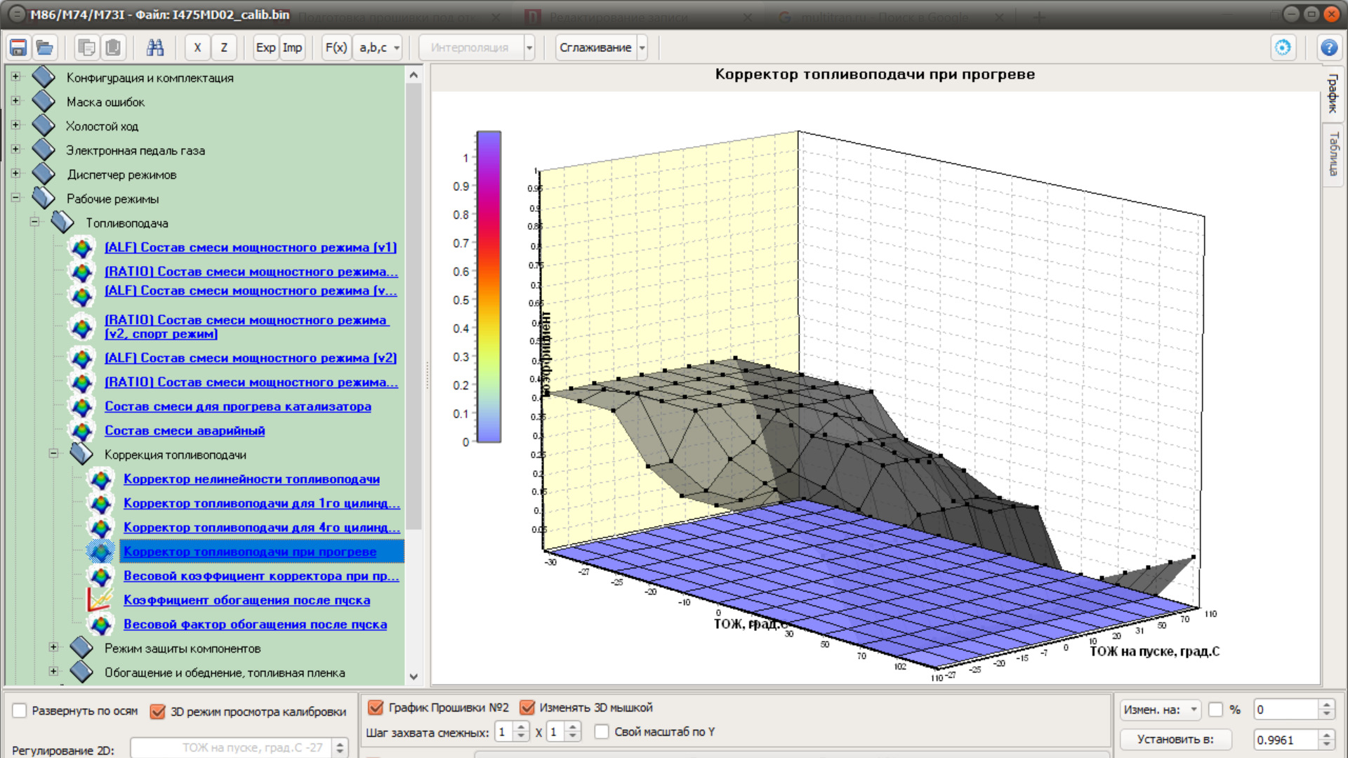

6.1.1) Корректор топливоподачи

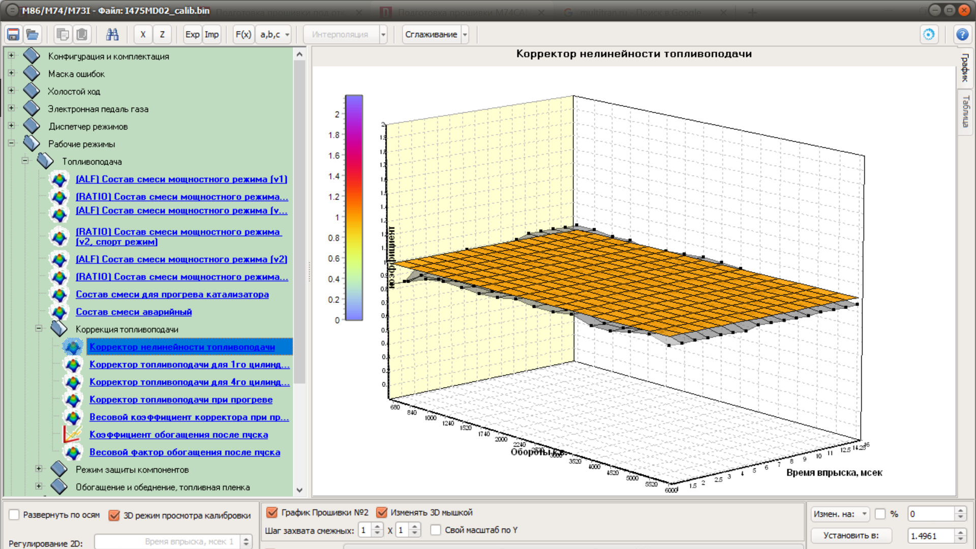

Корректор нелинейности топливоподачи = 1 везде
Корректор топливоподачи 1го цилиндра = 1 везде
Корректор топливоподачи 2го цилиндра = 1 везде
Корректор топливоподачи 3го цилиндра = 1 везде
Корректор топливоподачи 4го цилиндра = 1 везде
Корректор топливоподачи при прогреве = 0 везде
Весовой коэффициент корректора при прогреве = 0 везде
Коэффициент обогащения после пуска = 1 везде
Весовой фактор обогащения после пуска = 1 везде

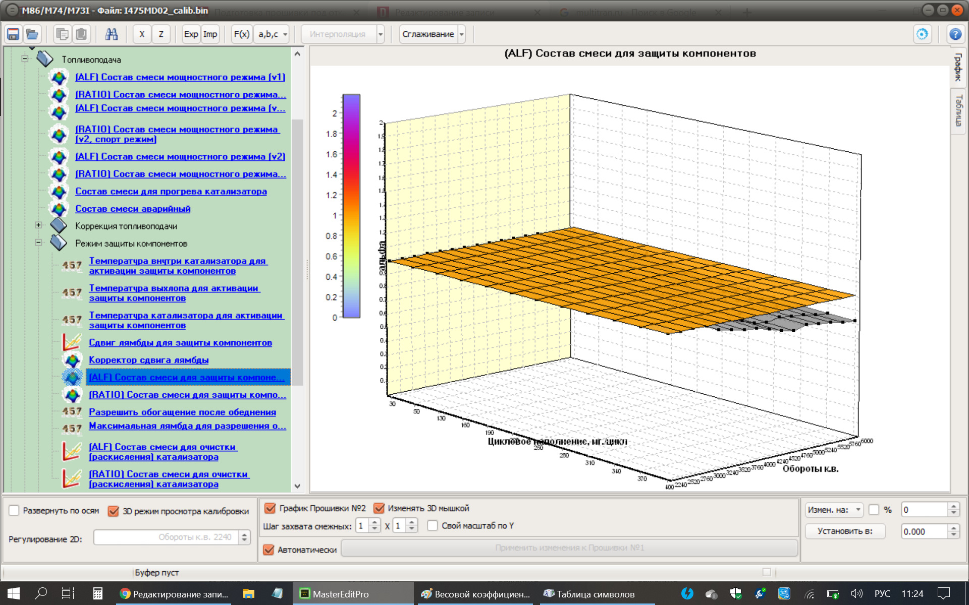

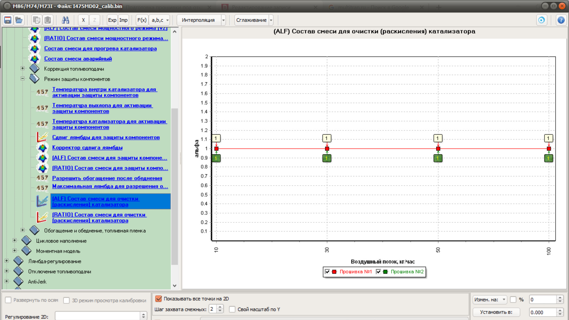

6.1.2) Режим защиты компонентов
Температура внутри катализатора для активации защиты компонентов = 1229°C
Температура выхлопа для активации защиты компонентов = 1229°C
Температура катализатора для активации защиты компонентов = 1229°C
Сдвиг лямбды для защиты компонентов = 0 везде
Корректор сдвига лямбды = 0 везде (множитель)
(ALF) Состав смеси для защиты компонентов = 1 везде
Разрешить обогащение после обеднения = 0
Максимальная лямбда для разрешения обогащения = 0 В
(ALF) Состав смеси для очистки (раскисления) катализатора = 1 везде

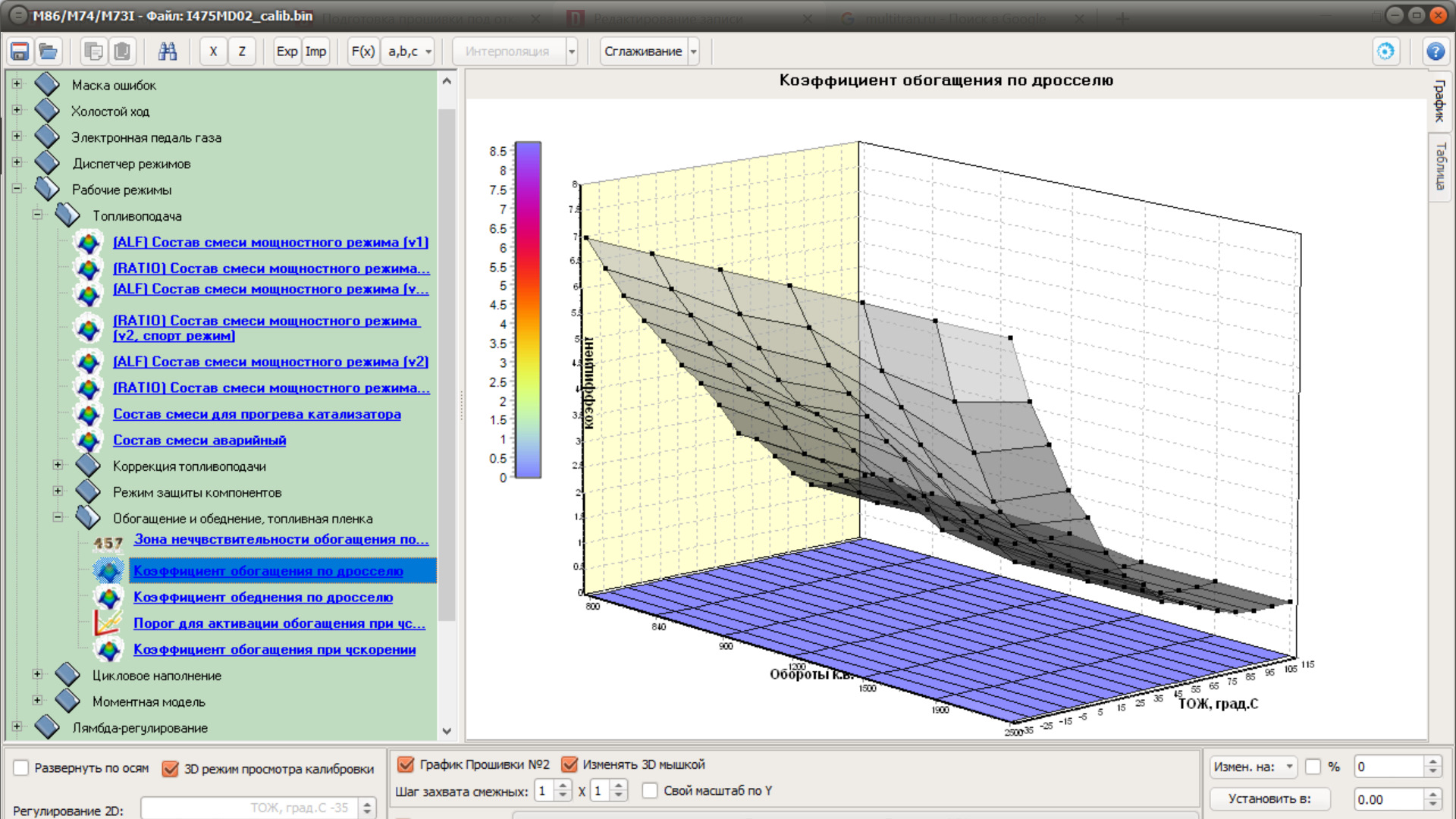

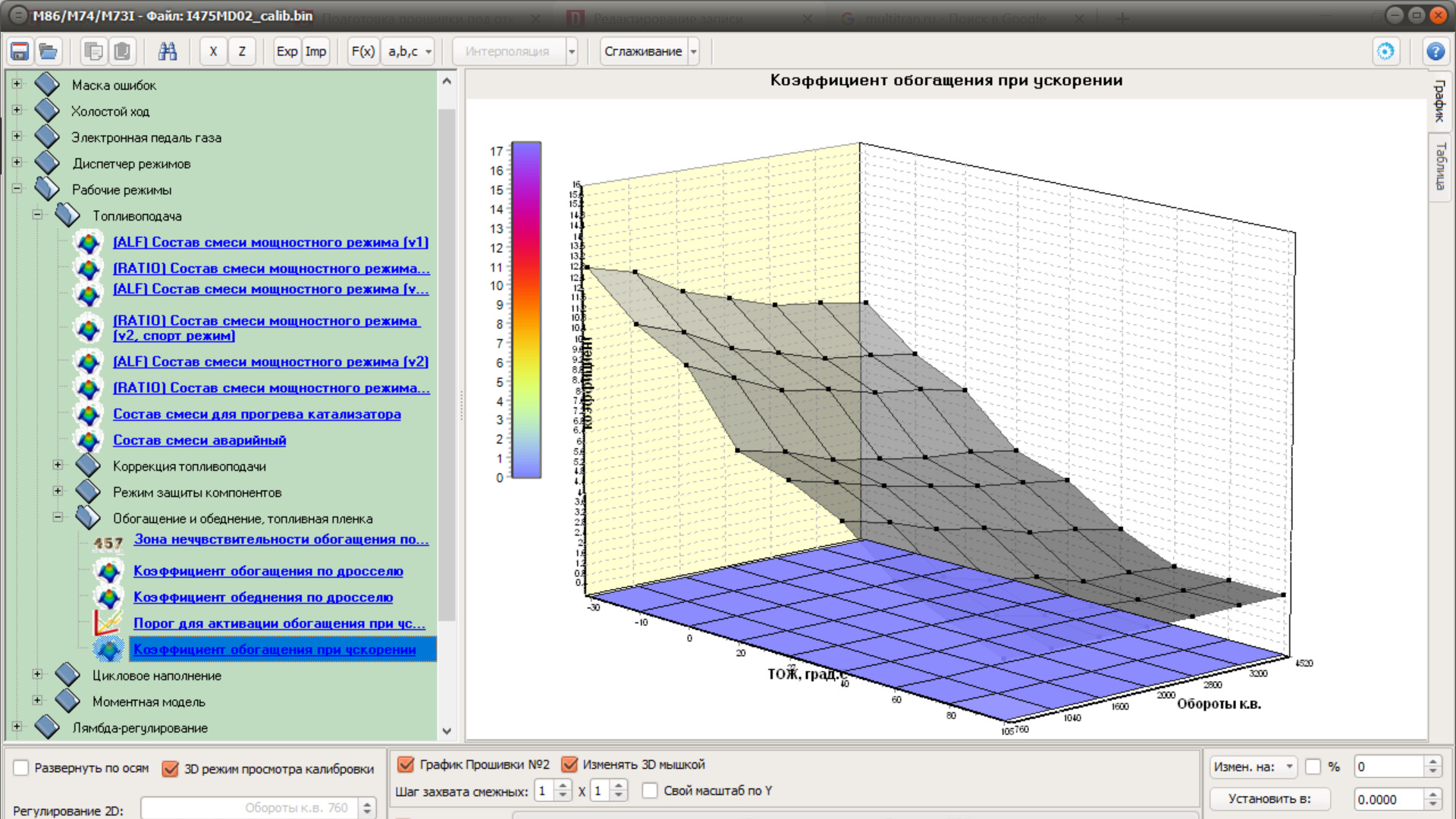

6.1.3) Обогащение и обеднение, топливная плёнка
Зона нечувствительности обогащения по дросселю = 24,902 % дельта дросселя
Коэффициент обогащения по дросселю = 0 везде
Коэффициент обеднения по дросселю = 0 везде
Порог для активации обогащения при ускорении = 1000 мг/цикл
Коэффициент обогащения при ускорении = 0 везде

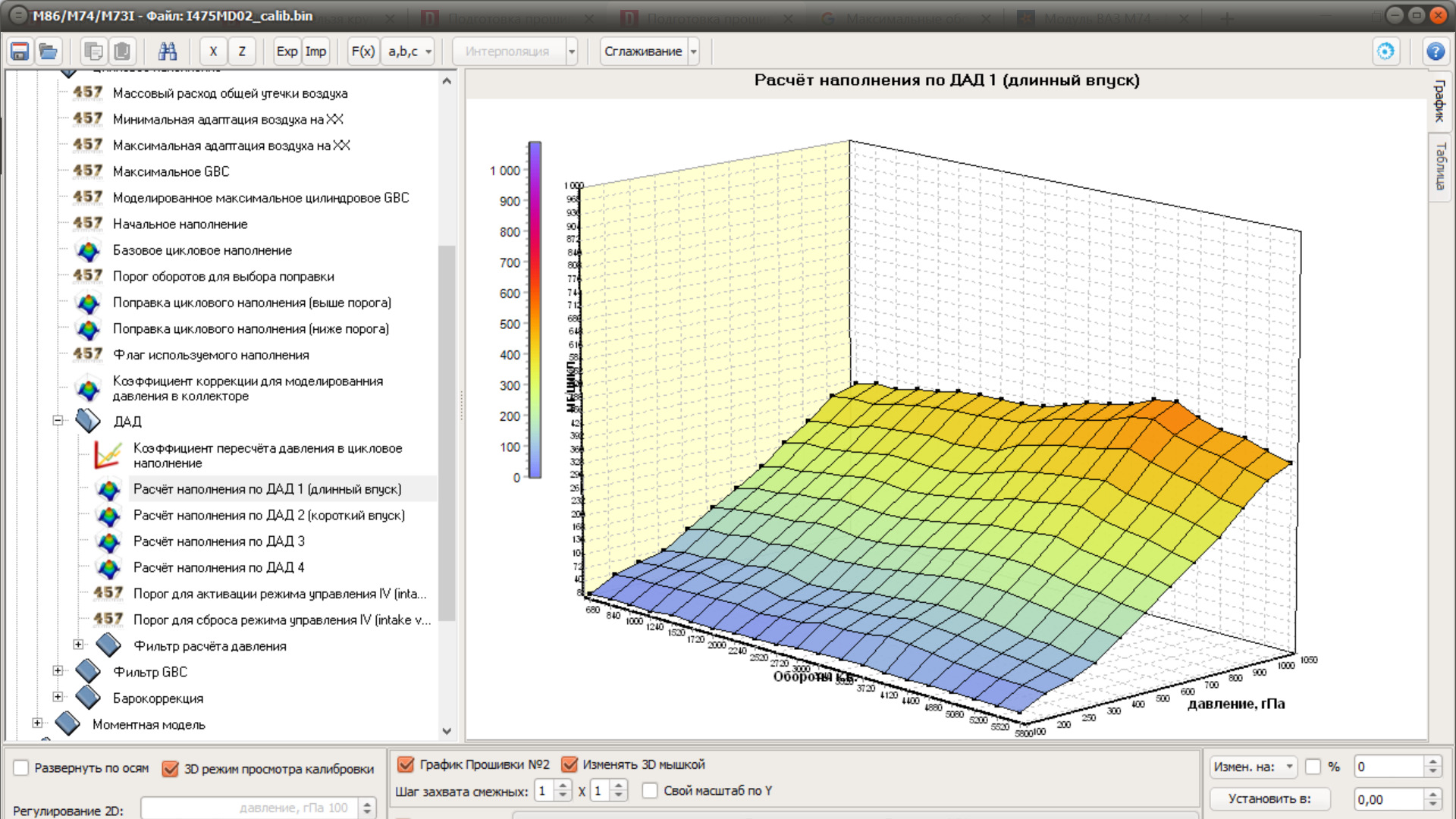

6.2.1) ДАД
Коэффициент пересчёта давления в цикловое наполнение = НЕ ИСПОЛЬЗУЕТСЯ
Расчёт наполнения по ДАД (длинный впуск) = по этой таблице ЭБУ считает наполнение при вЫкл. клапана управления геометрией 127 ресивера (эта таблица является основной при замене 21127 ресивера)
Расчёт наполнения по ДАД (короткий впуск) = по этой таблице ЭБУ считает наполнение при вкл. клапана управления геометрией 127 ресивера (эта таблица полностью зануляется при замене 21127 ресивера)
Цитата DiK: "В М74 переключение геометрии происходит по разнице наполнений, дельта для переключения и калибровки расчетного наполнения находятся в соответствующем разделе."
Порог для активации режима управления IV (intake valve) = указывается дельта нагрузки, мг/цикл, выше которой вкл. клапан управления геометрией ресивера
Порог для сброса режима управления IV (intake valve) = указывается дельта нагрузки, мг/цикл, ниже которой вЫкл. клапан управления геометрией ресивера

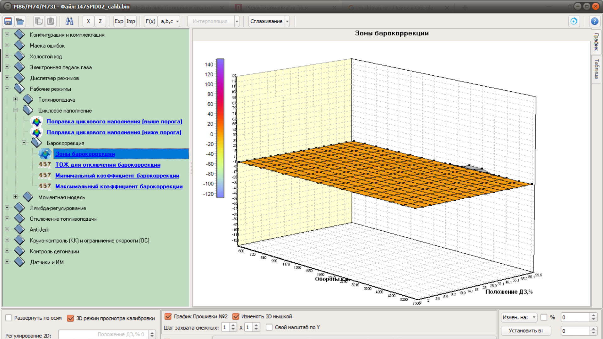

6.2.2) Барокоррекция
Зоны барокоррекции = 0 везде
ТОЖ для отключения барокоррекции = 0°C
Минимальный коэффициент барокоррекции = 1
Максимальный коэффициент барокоррекции = 1

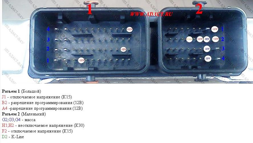

Программирование ЭБУ
Заливка откаточной прошивки в ЭБУ M74 осуществляется с помощью k-line адаптера на столе бесплатной программой WinFlashECU v1.14 в режиме М7.4.
На M74CAN пин K-Line находится не на X2:D2, а на X2:H3:

6.2.1) ДАД
что не понял что сделать в прошивке для откатки наполнения сначала по длинному впуску ( мепро, м74 дад )
порог для активации режима управления в максимум поставить ?
расчет наполнения по короткому в ноль ?
Для откатки по длинному выпуску достаточно обнулить таблицу короткого впуска, порог активации можно не трогать и оставить штатный.
Понял, спасиб
Базовое цикловое наполнение = при работающем ДАД НЕ ИСПОЛЬЗУЕТСЯ (возможно используется при аварии ДАД) только для барокоррекции используется
Случаем не в курсе, как эта барокоррекция работает?
Сравнивает измеренный цн и с бцн, и накапливает разницу
Спасибо за инфу!

А с чем связано изменения максимального положения заслонки и в моментной модели максимальное положение заслонки со 100% на новые значения с 600 оборотов 50% дальше 99%?

Возник вопрос по пункту: "6.1.3) Обогащение и обеднение, топливная плёнка "- обогащение и обеднение по дросселю, обогащение при ускорении выставил в 0 как тут сказано, а вот про обеднение при замедлении ничего не сказано. Его тоже надо выставить в 0 или нет? я сделал =0.
Еще у меня нет
Коэффициента обогащения после пуска и
Весового фактора обогащения после пуска
вместо них, как я понял, есть "итоговый коэффициент коррекции по ТВВ"
На подготовленной прошивке на разгоне мотор едет рывками если педаль нажать на половину, как буд-то дроссель колбасит. При плавном ускорении и педали в пол нормально. При отпускании педали газа торможение двигателем очень долгое, дроссель держится в районе 6-8%, это так понимаю нормально?
Обеднение по дросселю в 0,
итоговый коэффициент коррекции по ТВВ не трогать.
Торможение двигателем долгое, потому что дроссель принудительно не закрывается.
Спасибо, а то я коэф. корр. по ТВВ сделал =1.
