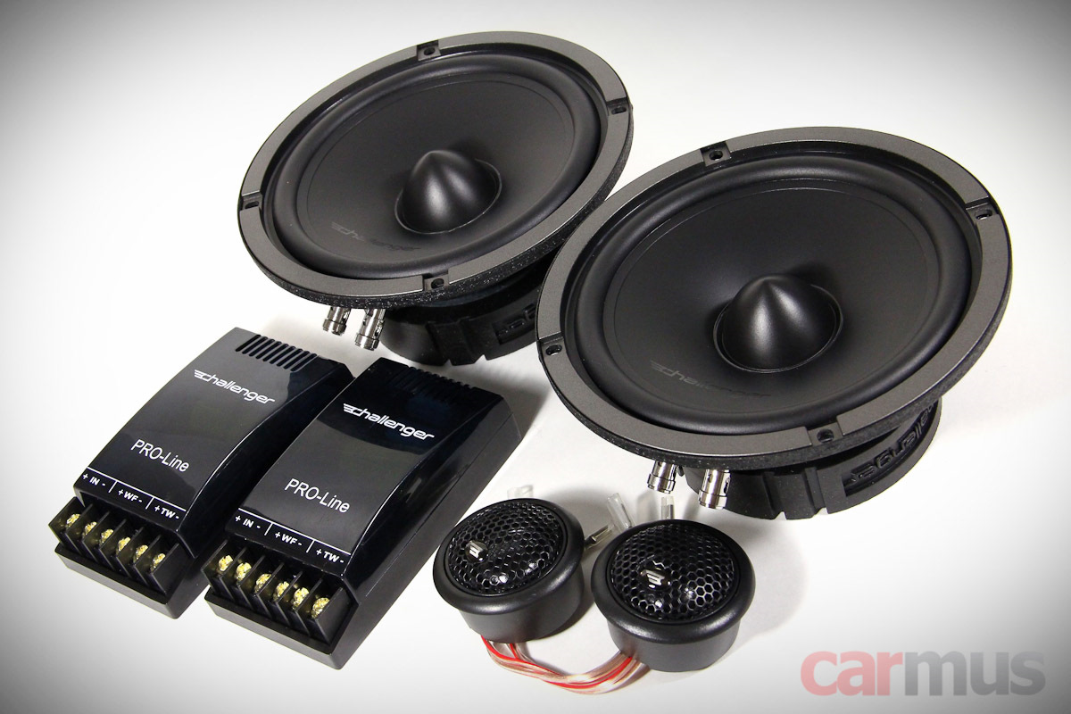

Практически одновременно с обновлением серии Motive (она выпускается под брендом E.O.S., недавно я как раз разбирал её возможности) компания PIT обновила и акустику серии Power. В модельной иерархии она отнесена к классу Standart и выпускается под брендом Challenger. Она позиционируется чуть младше, чем та же Motive, но, откровенно говоря, в некоторых моментах получилась даже интереснее. У неё другой характер и, соответственно, другая целевая аудитория.
Цена 2-полосного комплекта PWR-16.2 II на момент теста составляет 6070 рублей (по данным официального сайта eosmusic.ru). Как и в случае с Motive, в продажу вышла не только сама акустическая система, но и отдельные мидбасовые динамики – они получили модельный индекс Challenger PWR-650 II.

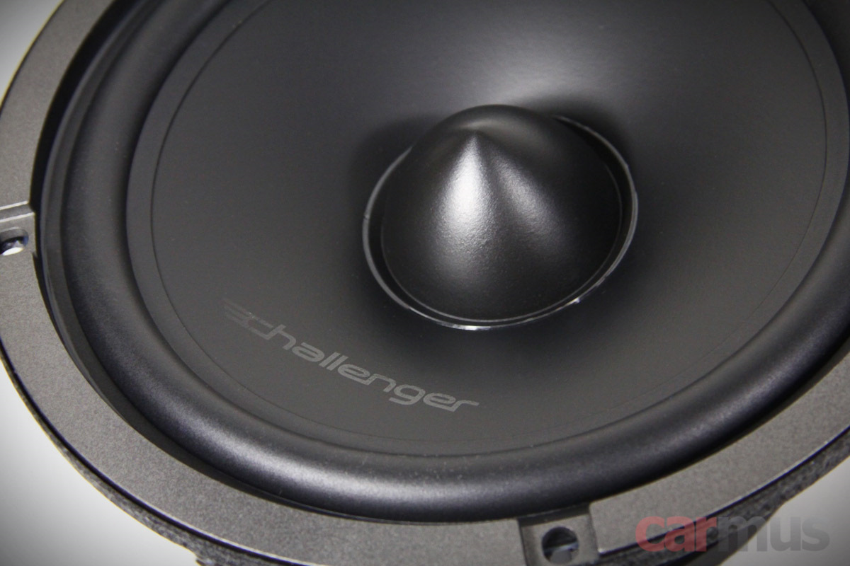

К сожалению, предыдущую версию этой акустики мне не довелось изучать в деталях, а потому различия могу оценить только внешние, в остальном же всё придётся изучать «с нуля». Первое внешнее отличие – диффузоры. В новом поколении предпочтение отдано целлюлозе, в первых выпусках это был стекловолоконный композит. Как потом увидите, замена дала свои положительные результаты.
Интересный момент – когда смотришь на динамик с лицевой стороны, накладка на крепёжном фланце создаёт впечатление, что корзина не штампованная, а литая. Единственный её минус – для крепления динамика нельзя использовать саморезы с конусной головкой. Оно как бы и вообще нежелательно их тут применять, но некоторые уж очень любят «колхозить», а потом на всех углах кричать, мол, пластик отчего-то трескается. Короче, делайте нормально, и всё будет в порядке.

Звуковая катушка – диаметром 1 дюйм. Центрирующая шайба имеет прогрессивный профиль – с разной высотой «волн» в центре и ближе к периметру.
Отдельно продающиеся мидбасовые динамики отличаются от тех, что идут в двухполосном комплекте, только наклейкой на моторе – с модельным индексом Challenger PWR-650 II.

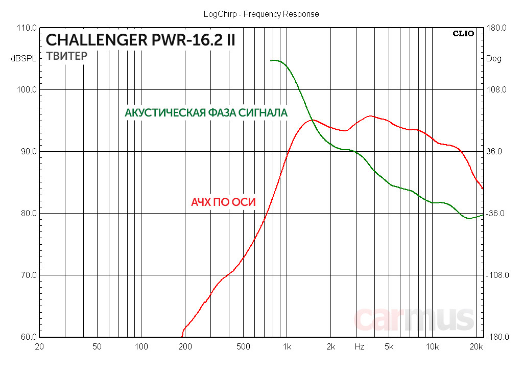

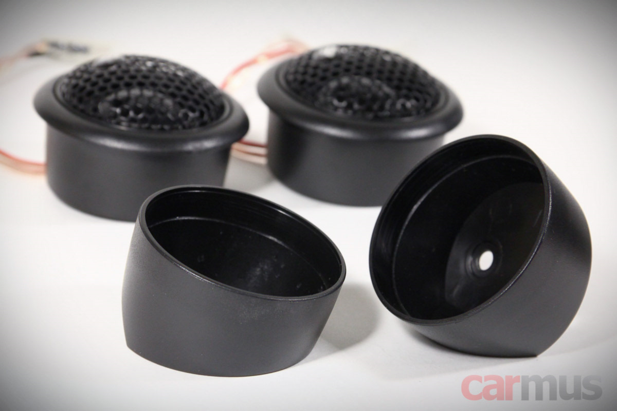

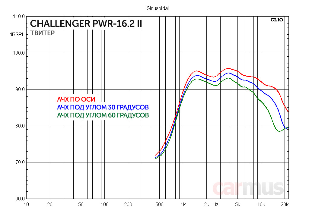

Шёлковые твитеры в компонентном комплекте Challenger PWR-16.2 II внешне похожи на те, что используются в серии Motive. Даже если они и внутри одинаковы, это абсолютно верное решение – твитеры для своей цены весьма удачны. Впрочем, чего гадать – измерения всё покажут.

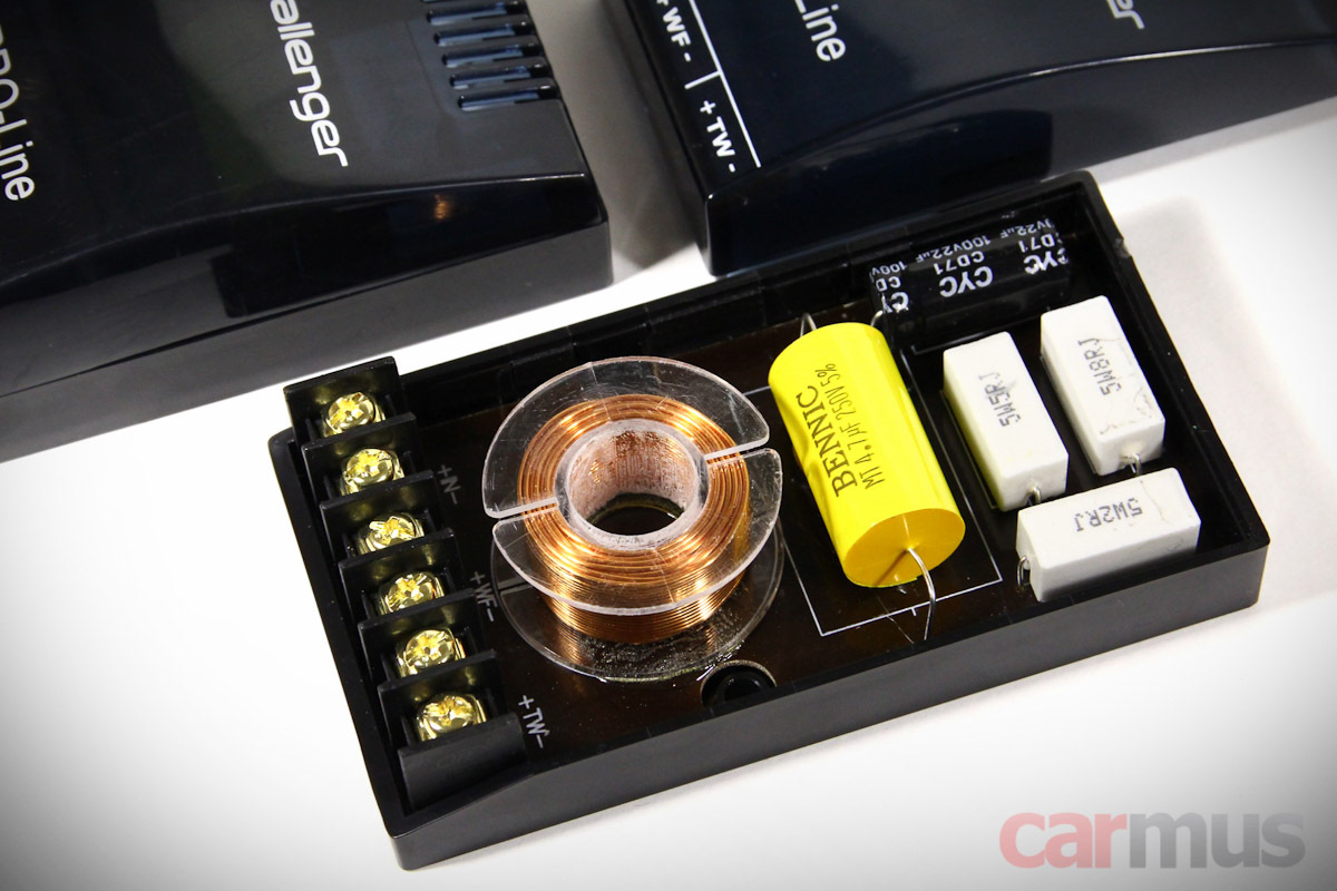

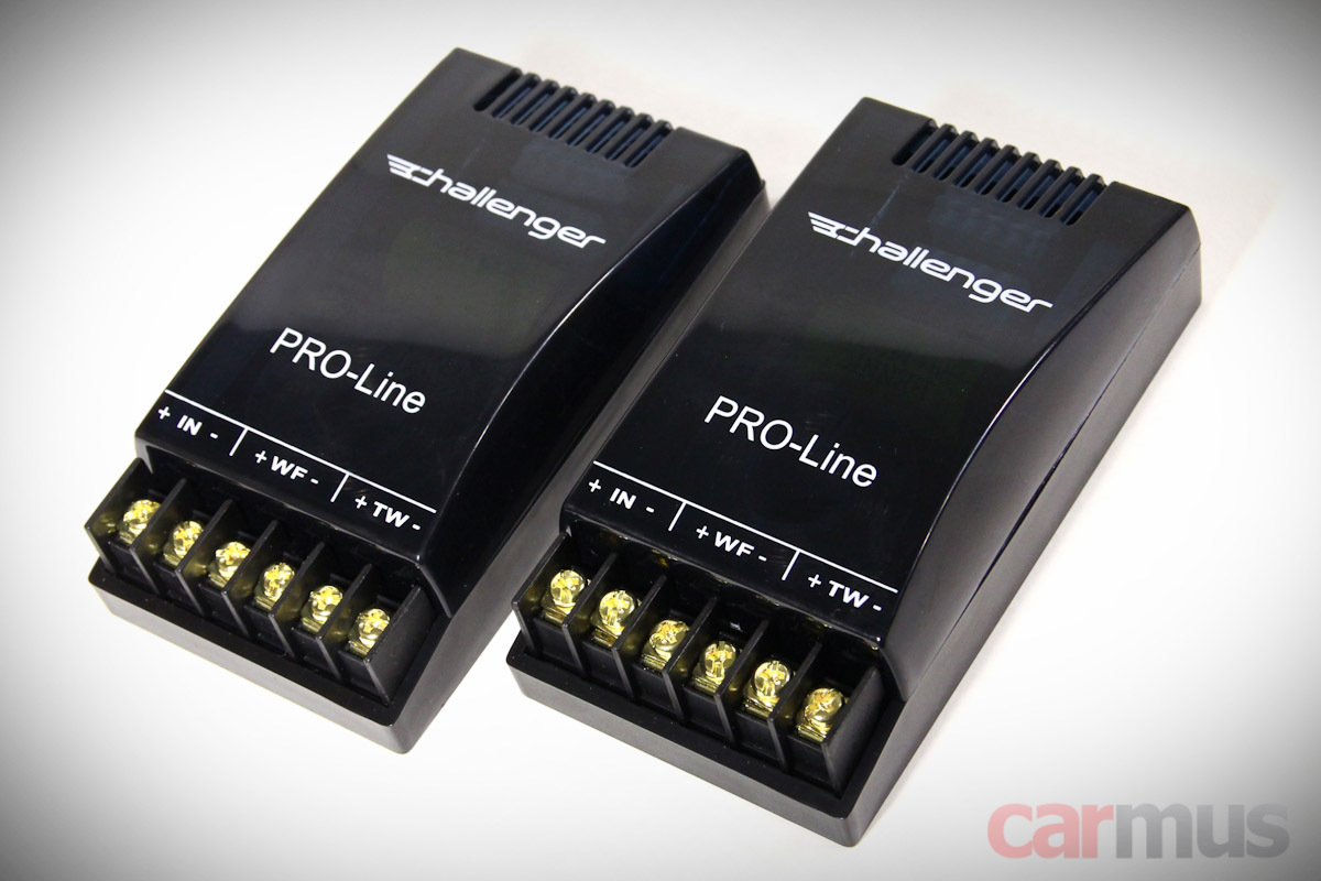

Кроссоверы особых изменений не претерпели – сохранилась и форма корпусов, и сама схема.
Возможность выбора уровня твитера не предусмотрена, но, как показало дальнейшее прослушивание, здесь она и не нужна.

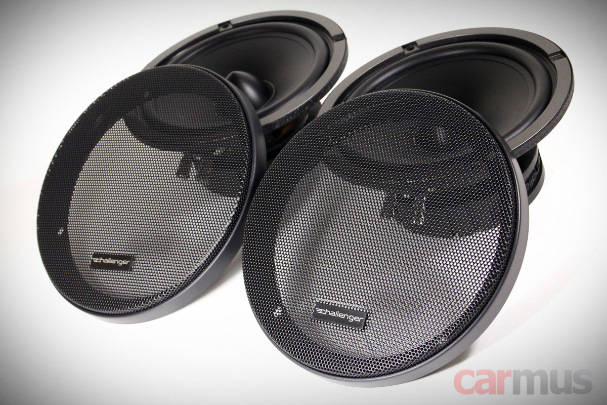

По части комплектации всё более-менее стандартно – грили для мидбасовых динамиков (идут как в компонентном комплекте, так и с отдельно продающимися динамиками) и чашки для врезного и поверхностного монтажа твитеров.

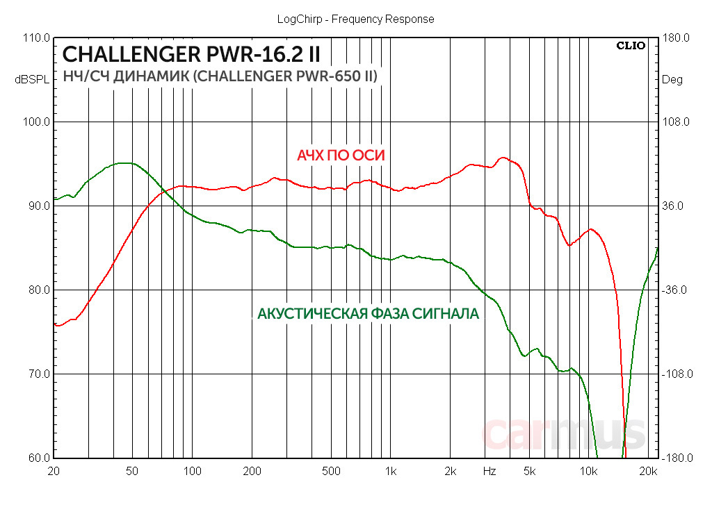

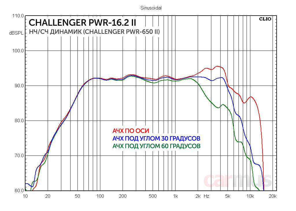

Мидбасовый динамик имеет неожиданно ровную АЧХ без резких провалов и горбов. На самом деле такое встречается очень редко – резонансы в подвесах и самом диффузоре отсутствуют практически полностью.
Это же наглядно подтверждается и графиком акустической фазы – такой линейности и в дорогих-то динамиках не всегда удаётся достичь. В общем, Challenger PWR-650 II приятно удивили.
Твитеры действительно очень похожи на те, что идут в серии Motive.
Шёлковый купол «волной» не идёт, фаза излучения линейна. Плавный спад АЧХ с повышением частоты нивелируется настройкой кроссовера, чуть дальше сами это увидите.

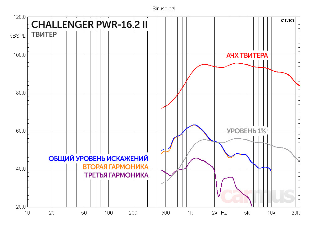

С понижением частоты резкого скачка искажений не происходит, они растут плавно. Лично мне такие твитеры нравятся тем, что они более предсказуемы в настройке.
А вот так стыкует полосы кроссовер. Фактический переход от НЧ/СЧ полосы к ВЧ полосе получается где-то в районе 3,5-4 кГц. Как видите, высокие порядки кроссоверов тут и не понадобились.
