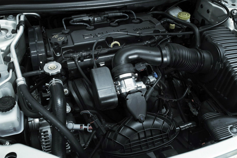

Планам по развитию агрегатной линейки для Volga Siber сбыться было не суждено. Из трех возможных моторов до России добрался всего один — тот самый 2.4-литровый агрегат, который ГАЗ изначально заказывал для "старушки" 31105.
Это, собственно, родной "себринговский" очень неплохой четырехцилидровый атмосферный двигатель серии EDZ/EY7, который Chrysler разрабатывал еще вместе с Mitsubishi. Он ставился практически на весь модельный ряд указанных марок.
Ресурс двигателя составляет не менее 300 тыс.км, интервал замены масла не более 15 тыс.км. Хотя официально заявлена большая выносливость, ремень ГРМ выдерживает не более 100 тыс.км, так что менять его нужно не реже каждых 70-80 тыс.км. Единственная радость — при обрыве ГРМ не гнет клапаны.
Мотор критичен к перегреву — быстро прогорает прокладка ГБЦ, так что за состоянием системы охлаждения нужно следить — в зоне риска помпа охлаждения. Подтраивания двигателя и передающиеся в салон вибрации можно попробовать исправить через блок управления и заменой подушек, но полностью он не исчезнет. После пробега свыше 200 тыс.км мотор может начать подъедать масло: при усугублении ситуации стоит озаботиться заменой маслосъемных колпачков и, скорее всего, колец.
