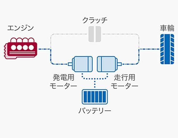

Теперь более подробно опишу, что происходит на данном видео.

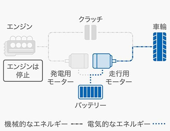

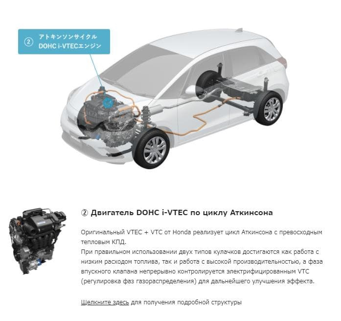

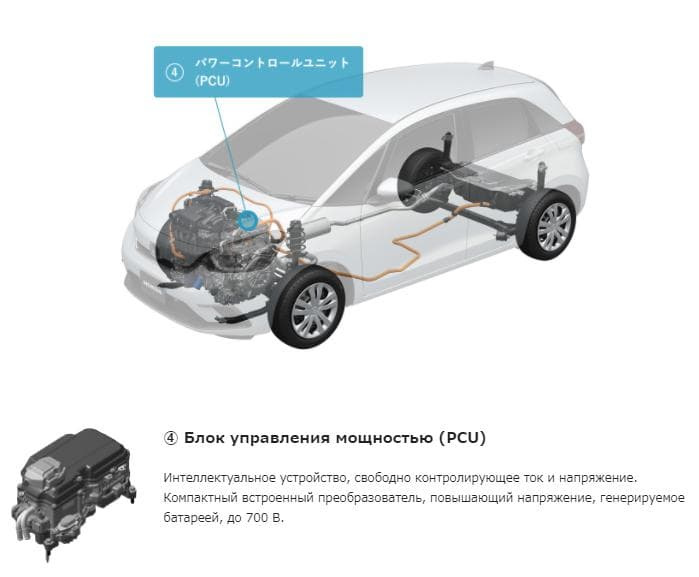

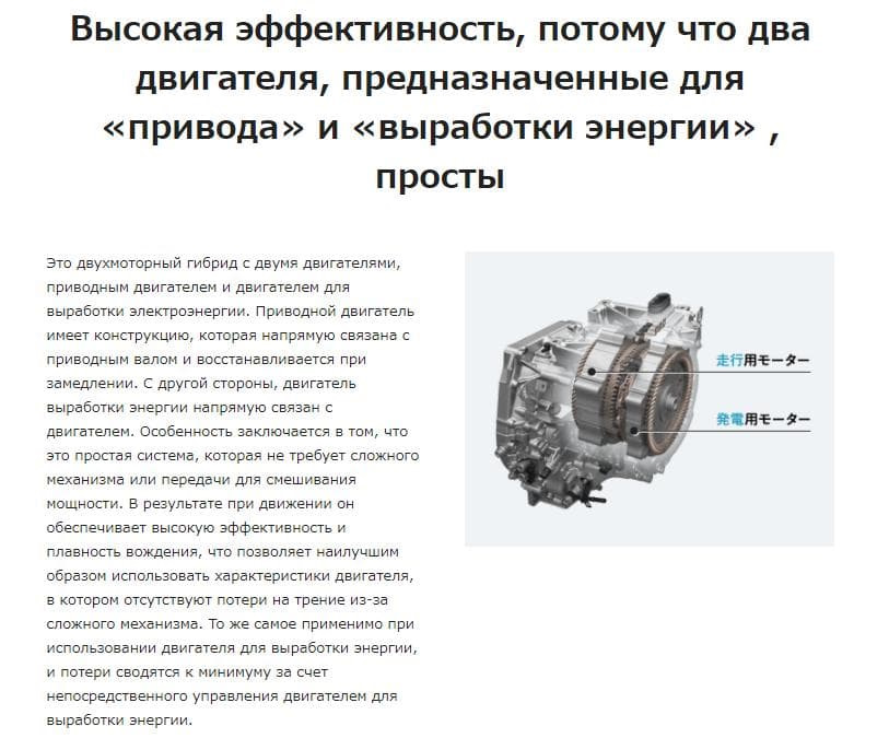

В новой схеме от Honda устанавливаются два электродвигателя. Один из них выступает тяговым (он же генератор при торможении), второй же используется в качестве генератора. Мощность тягового электродвигателя составляет 80кВт при 253Нм.
На скорости до 30 км/ч движение осуществляется с использованием только электротяги.

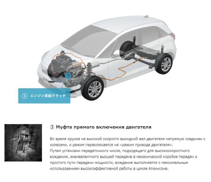

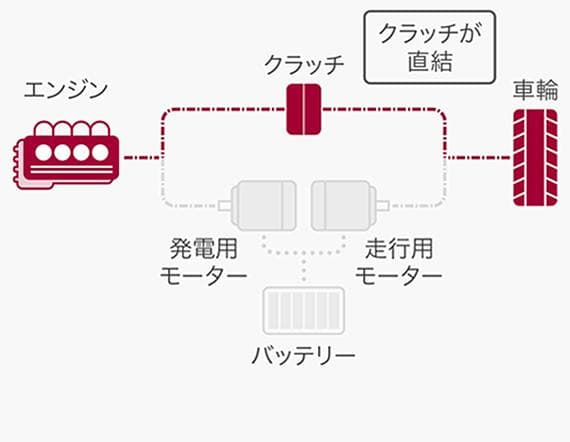

На скорости более 30 км/ч и до 80 км/ч (либо при появлении нагрузки), схема превращается в последовательную.
Как это выглядит на схеме Honda, заводится бензиновый 1,5 литровый, четырех цилиндровый двигатель LEB с техническими характеристиками 98л.с.(72кВт)/6400 и максимальным крутящим моментом 127Н*м при 5000 оборотах.
Который начинает работать в качестве генератора для второго электромотора, заряжая Li-Ion батарею. Вы уже наверняка подумали, что это Nissan-овская схема e-power, однозначно нет. Главное различие как раз в том, как Honda подошла к реализации своей схемы. И тут мы плавно подошли к основному нововведению от Honda, страшная и непонятная схема — муфта ПРЯМОГО включения.
Своими словами объясню тоже самое, что пытается донести Honda. При достижении скорости свыше 80 км/ч (*предположительно), муфта прямого включения соединяет напрямую двигатель с колесами и дальнейшее движение автомобиля осуществляется с использованием только ДВС, передаточное число в этом случае получается эквивалентно высшей передачи в механической коробке передач.
Чтобы перевести в нормальный человеческий язык, представим шести ступенчатую механическую коробку передач, в которой переключая скорости вы меняете передаточное число, в схеме от Honda первая передача "имитируется" электродвигателем работающим за счёт накопленной энергии в ВВБ без запуска ДВС, при имитации второй-пятой передачи, электродвигатель уже работает по последовательной схеме с одновременной зарядкой за счёт генератора. А шестая передача включается путем включения муфты прямого включения, которая соединяет двигатель напрямую с колесами, электродвигатель и генератор в этот момент не активны.
Вообщем схема от Honda получилась определенно оригинальной, по части надежности, единственная новая деталь в этой схеме, та самая пресловутая муфта прямого включения. Что она из себя представляет мы наверняка узнаем, только когда автомобиль массово начнет завозиться в РФ (при условии того, что к тому времени ввоз не будет ограничен). А до этого времени остается только питать свою фантазию догадками о надежности изобретенной схемы.

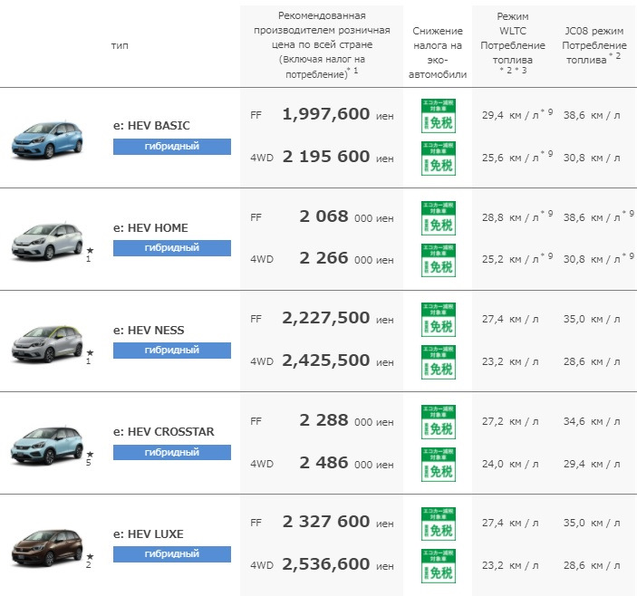

Новый FIT на данный момент выпускается в пяти комплектациях в порядке возрастания стоимости
Basic -> Home -> Ness/Luxe -> Crosstar. Так же как и ранее, при переходе на новую гибридную схему, осталась возможность приобрести Fit'а в полноприводном исполнении.
Комплектация т.йен 2WD кузов 2WD/4WD
1.5 e:HEV Basic 1 998 GR3/GR4
1.5 e:HEV Home 2 068 GR3/GR4
1.5 e:HEV Luxe 2 228 GR3 /GR4
1.5 e:HEV Ness 2 228 GR3 /GR4
1.5 e:HEV Crosstar 2 288 GR6 /GR8

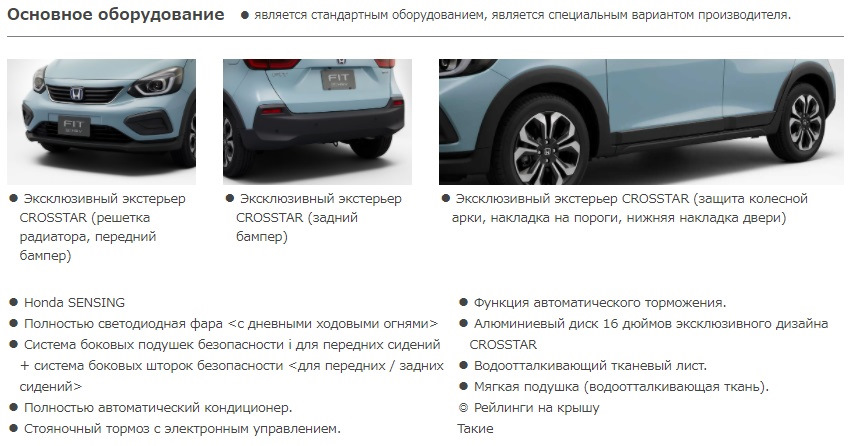

5. Последним по ценовой составляющей идёт комплектация Crosstar. Отличается от всех остальных использованием стилизации под кроссовер (*не имеет повышенного клиренса) и использованием в интерьере водоотталкивающей ткани.
От базовой комплектации отличается
● Эксклюзивный экстерьер CROSSTAR (решетка радиатора, передний бампер)
● Эксклюзивный экстерьер CROSSTAR (задний бампер)
● Эксклюзивный экстерьер CROSSTAR (защита колесной арки, накладка на пороги, нижняя накладка двери)
● Алюминиевый диск 16 дюймов эксклюзивного дизайна CROSSTAR
● Водоотталкивающий тканевый лист.
● Мягкая вставка перед передним пассажиром на панели (водоотталкивающая ткань).
● Разъем USB для зарядки (2 типа для быстрой зарядки). На задних сиденьях также можно заряжать смартфоны.
● Honda CONNECT for Gathers + Спецпакет для установки навигации (мультируль)
◎ Рейлинги на крышу *optional

Отключение/подключение двс к колесам через муфту видимо происходит на лету и очень быстро? (за доли секунды). Например едешь спокойно 70 км/ч на генераторе, потом резко газу дал, скорость быстро ушла за 90 км/ч, в какой-то момент двс подключился к колесам и одновременно отключился генератор. Потом резко сбросил скорость и тогда наоборот муфта быстро отключила двс и переключила его на генератор. И вот так если постоянно скорость скачет в пределах 70-100 км/ч (едешь по трассе и обгоняешь, объезжаешь и тормозишь перед ямами) то эта система значит постоянно будет скакать между генератором и двс. И ведь переключение должно быть плавное и незаметное, ведь езда на тяговом электродвигателе (с его огромным моментом и динамикой) и езда на двс — это две большие разницы. И между этими режимами нужно деликатно переключаться, без ударов по трансмиссии. А если это происходит часто то как это отразиться на надежности муфты. Проще уж е-пауэр, ничего переключать не надо.
Находил емкость для CR-V
Нет, ДВС подключается к колесам только при круизных скоростях. Всё абсолютно наоборот происходит.
При разгоне, за счёт электродвигателя рывок.
