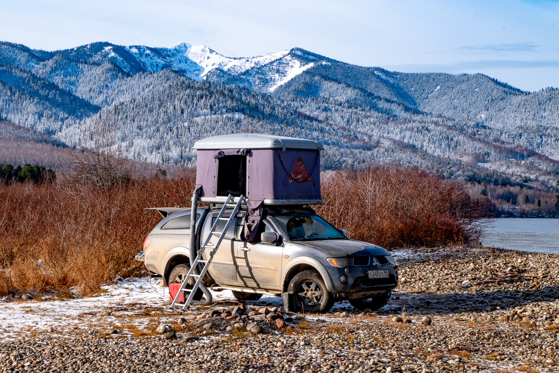

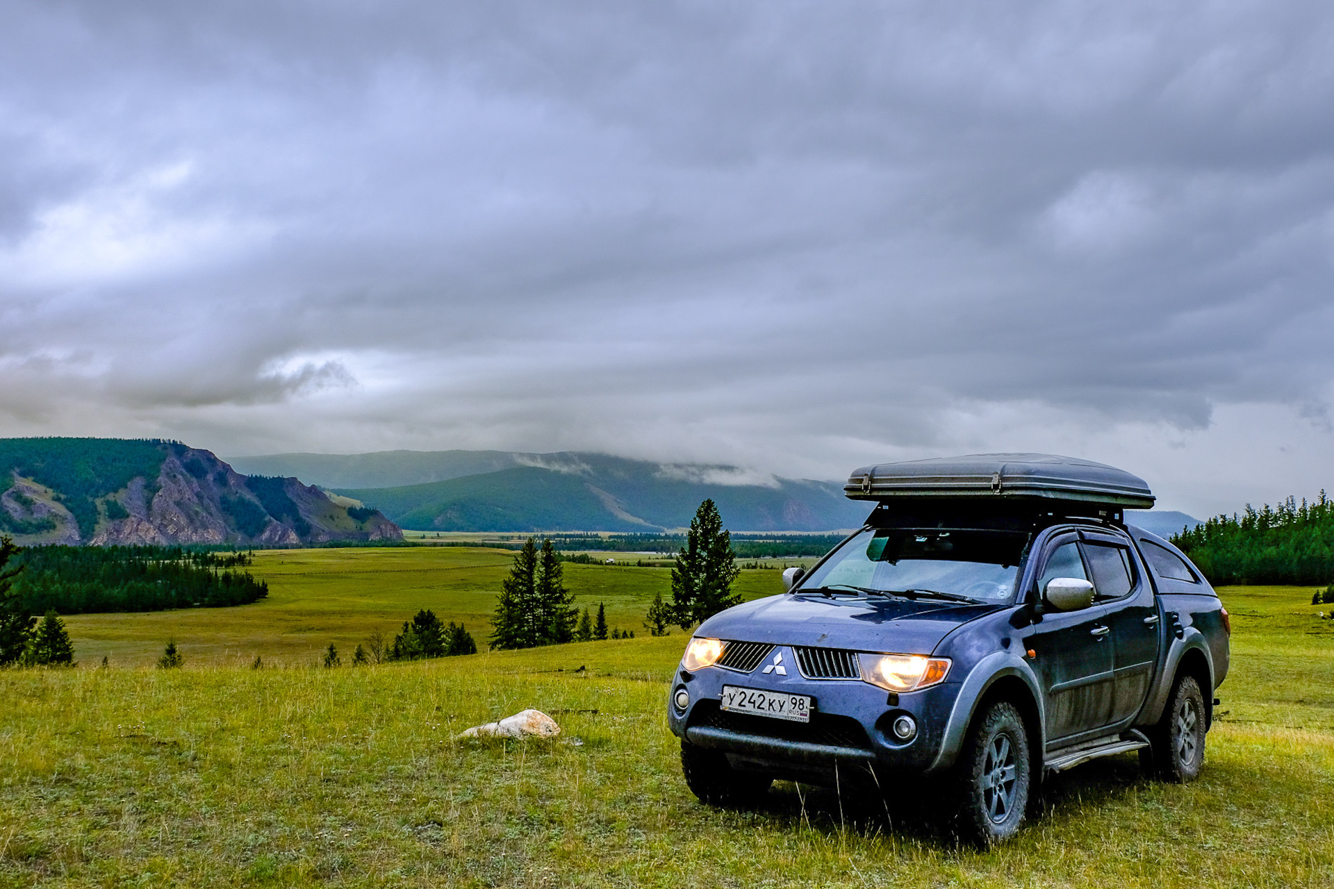

Установка
Многие ребята и сам производитель говорят что ставить на обычные поперечины и штатные релинги – нормально. Мне так не показалось. Особенно на короткую кабину пикапа. Почему? Потому что железный багажник после дорог Урала, Якутии, Колымы и Приморья рвало и крутило. Мне также известны случаи падения палаток с поперечин. Мое мнение: едете на оффроуд – ставьте палатку на самый крепкий силовой багажник, доступный для вашей машины. Поставили на поперечины – катайтесь осторожно.
Пикаповодам. Ставить палатку на обычный кунг нельзя в принципе. В инстраграме есть фото таких сетапов, но я видел их на выставке в жизни – там под кунгом силовой каркас с опорами и креплениями как минимум за пол кузова, а скорее всего насквозь за раму. Кунг, прикрученный струбциными к бортам, такая палатка вывернет наружу вместе с бортами.

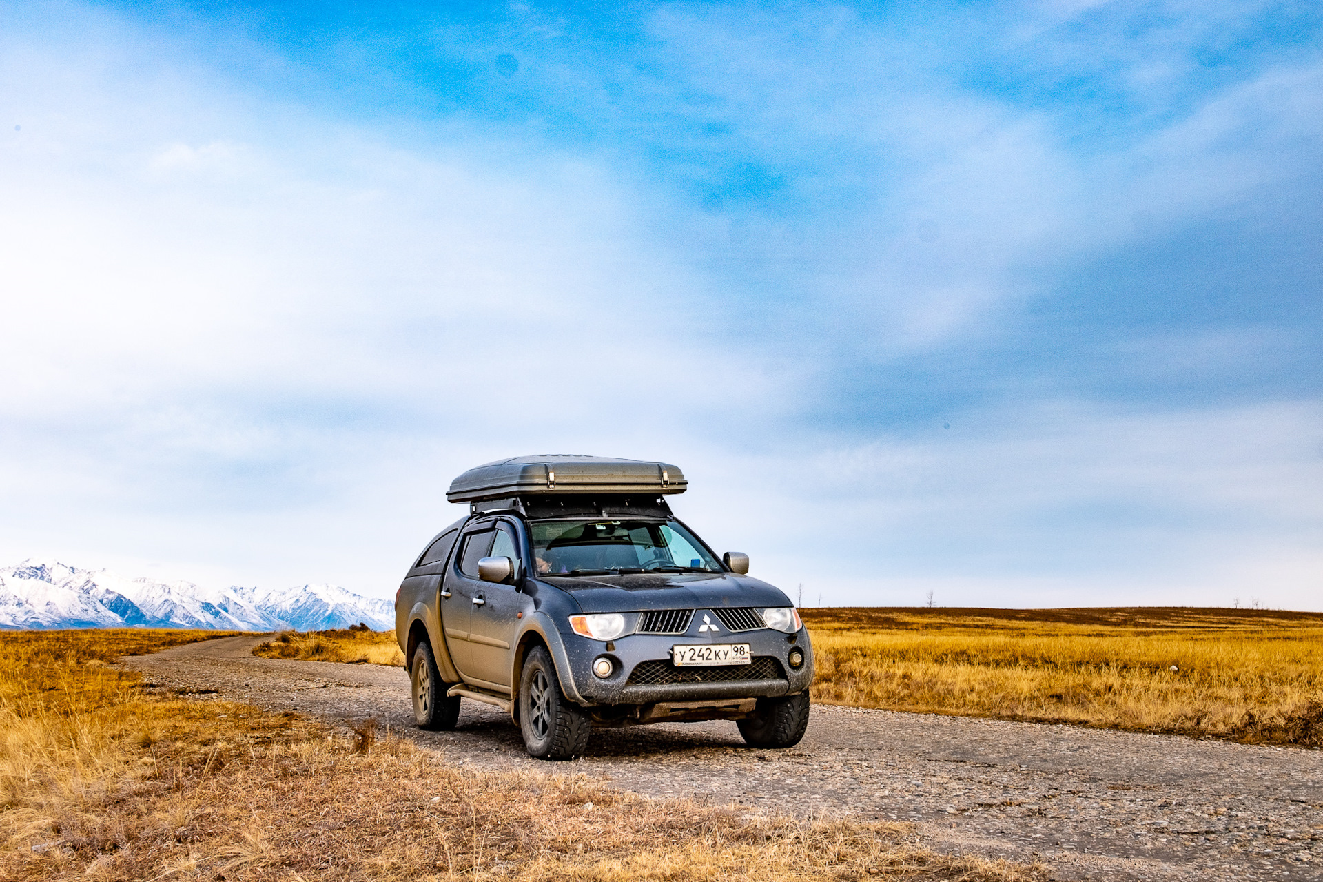

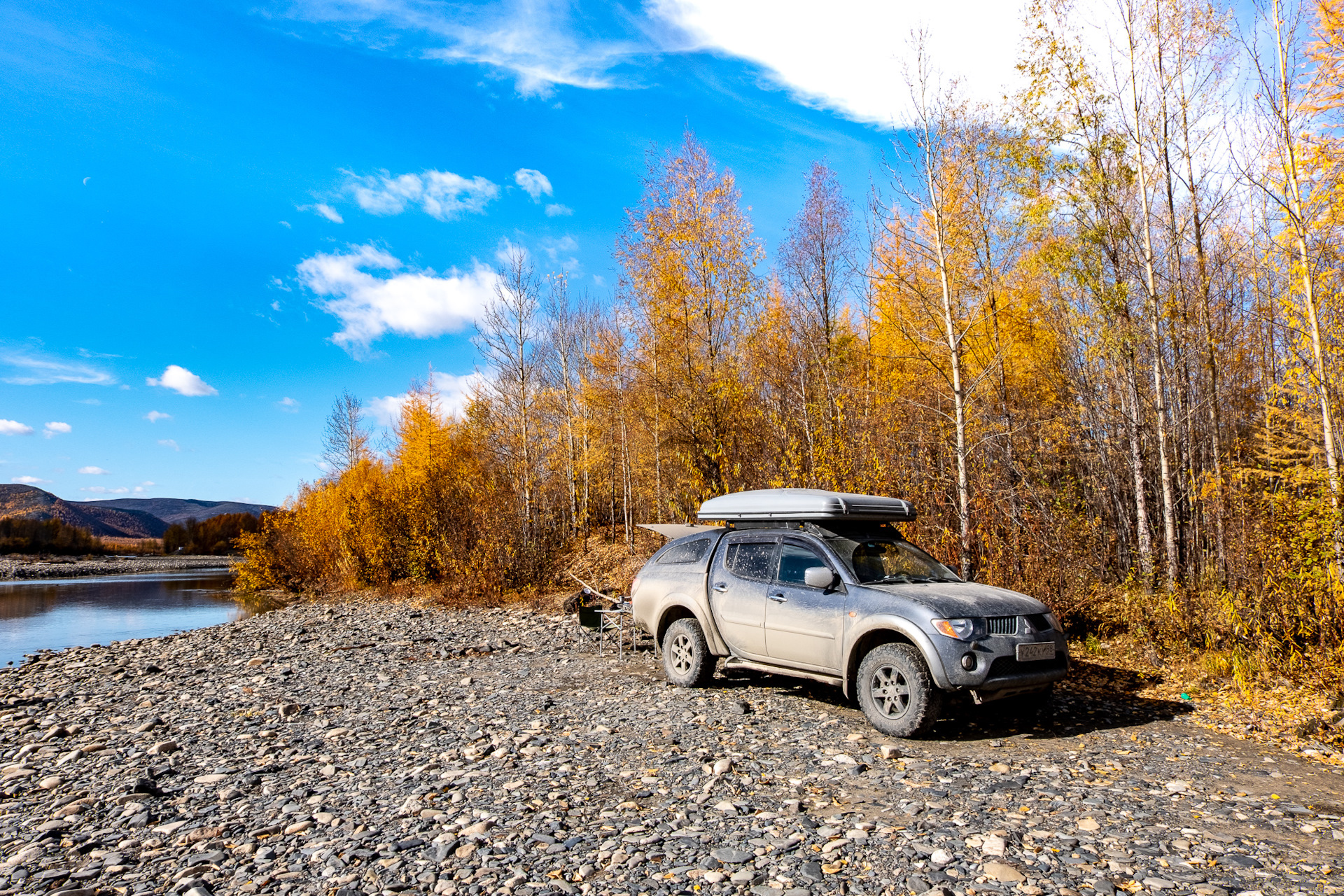

Езда по дорогам

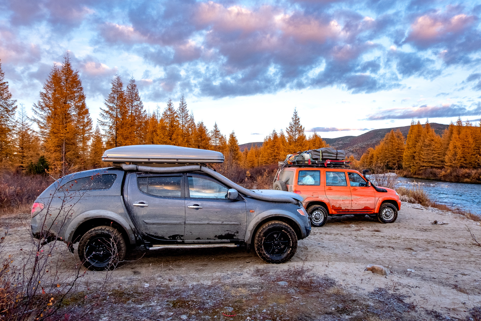

80 килограмм на крыше для среднеразмерного пикапа – это много. Палатка не очень мешает на трассе до 140 км\ч, но уже после 110 расход прирастает на литр каждые +10 км на спидометре. На серпантине тоже не очень мешает, но раскачивание и крены, конечно, увеличиваются. В горах нужно ездить существенно осторожнее. Но больше всего внимания понадобилось мне в крытых паркингах и на автомойках. Хвала небесам, в МакАвто габарит по высоте 2.80 м.

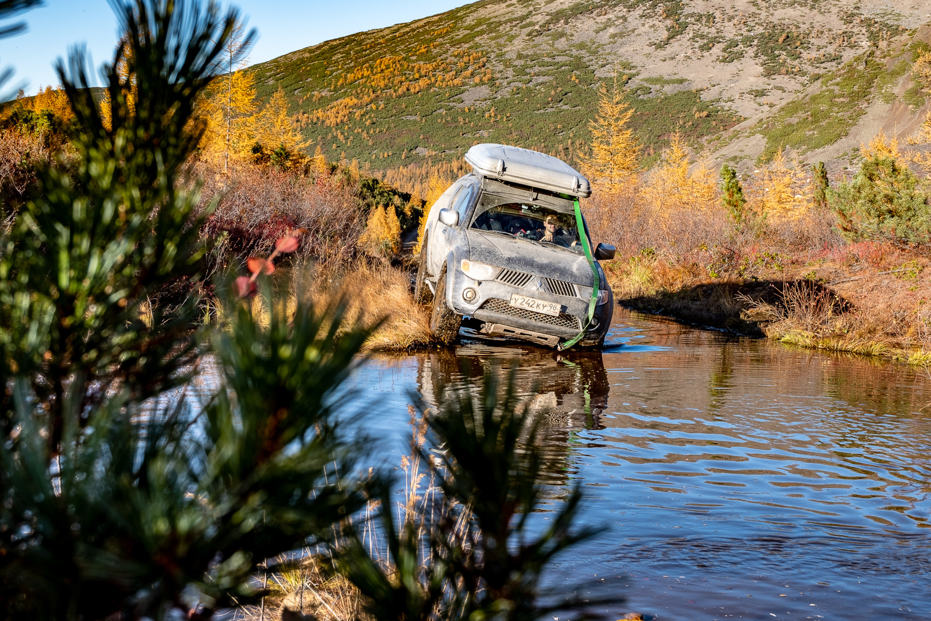

Оффроуд

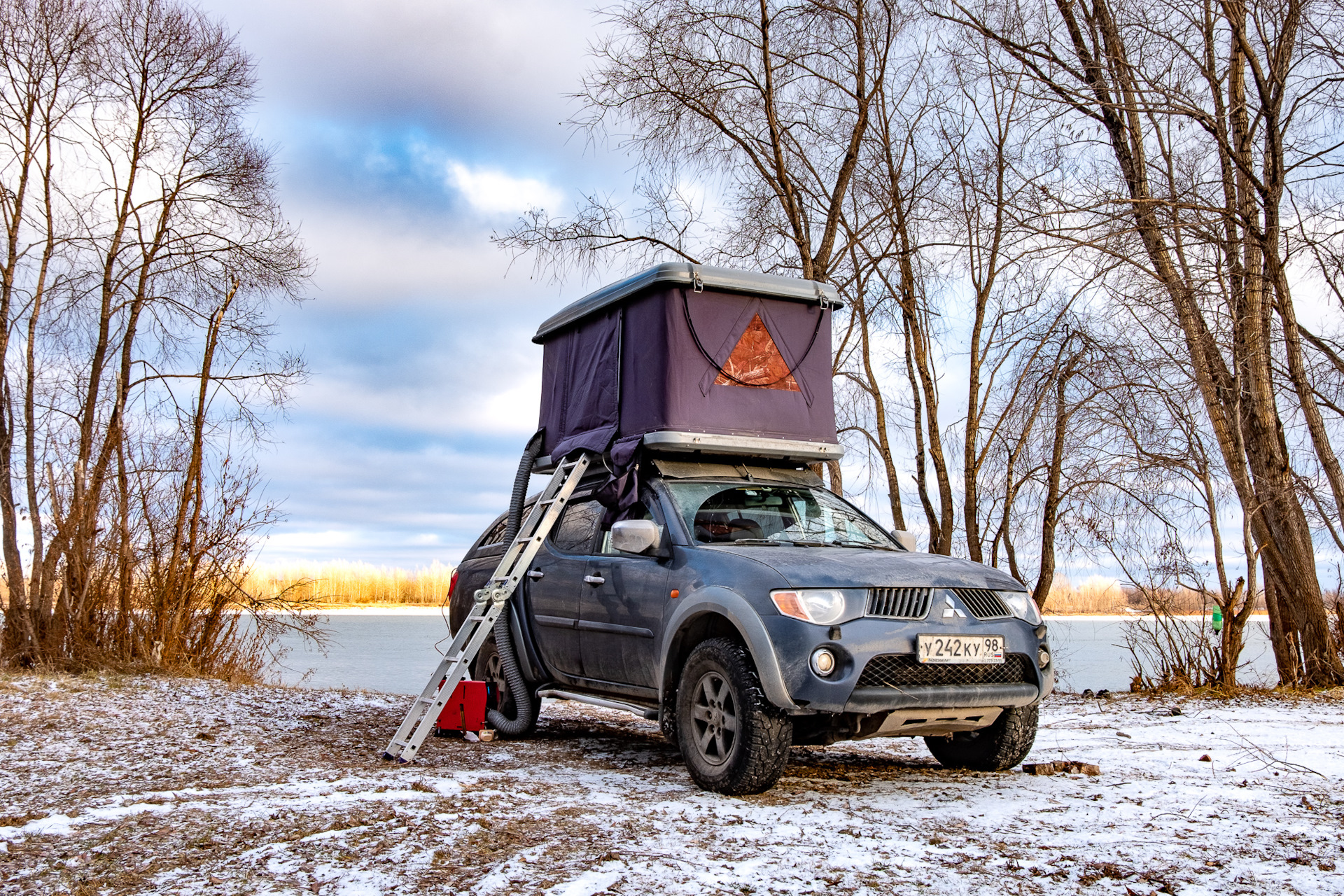

Стеклопластиковая скорлупа палатки не боится кустов и тонких веток деревьев. В мороз до -10 тоже. Но она достаточно выступает с бортов, чтобы при определенных положениях машины прислониться к деревьям сбоку, и тогда будет не очень хорошо. Я часто выглядывал из окна или выпускал вперед штурмана чтобы привыкнуть к новым габаритам, и вам советую.
Еще раз скажу – имейте в виду боковые крены! А если ставите палатку на однообъемный кузов внедорожника – еще и чувствительный перевес на заднюю ось.

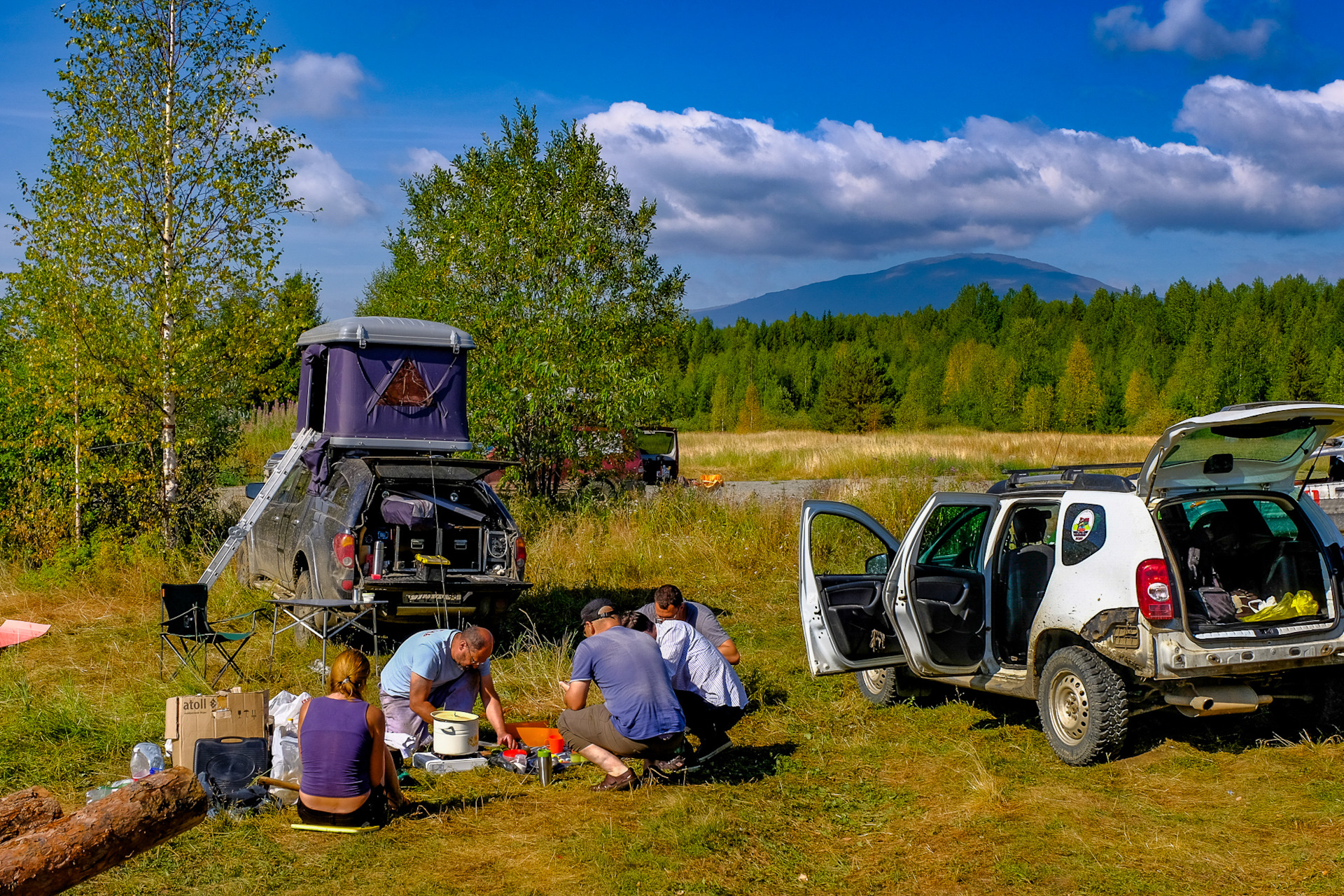

Разборка и сборка палатки
Эти процедуры отлично и легко смотрятся в Ютубе, но лично мне понадобилось время чтобы выйти на желаемый норматив: 3 минуты на разборку и не более 5 на сборку. С летними палатками все проще чем с моей, у которой шкура очень плотная и складывается с усилием.
Все производители предлагают использовать палатку как бокс для хранения вещей. В моем случае получилось так себе. Половину объема занимает сложенная вдвое лестница, остается место для двух подушек, спальников и мелочевки типа пачки салфеток. И даже эта поклажа уже требует аккуратного укладывания чтобы палатка закрылась руками.
Если лестница хранится внутри палатки, то разбирать и собирать палатку вы будете без нее. Ставить палатку нужно так, чтобы это было удобно делать. Для работы с передней частью удобно стоять в дверном проеме, с задней приходится вставать на заднее колесо. Если машина после бездорожья вся в грязи, через минуту после разбора палатки в грязи будете вы. А если вы еще и невысокий, как я, то нужно позаботиться о том, за что хвататься руками, когда будете лазить на колесо – оно часто скользкое.
В морозы следует вовремя очищать замки палатки от льда.
Эти особенности – сущая мелочь по сравнению с недостатками обычных наземных палаток. Еще раз – с момента остановки до готового спального места проходит 3 минуты, или 5 если нужно завести печку и закинуть наверх ноутбук и телефон.
Сложно ли выравнивать машину для ночевки?
Да, иногда приходится минут 10 повертеться. Особенно если есть требование непременно стоять носом в сторону выезда. Я до сих пор обхожусь установкой на глаз, но креномер в машине сильно пригодился бы, выбираю сейчас себе в подарок. Небольшой дифферент на корму = куда смотрят во время сна ноги – не очень критичен, боковые же крены или дифферент на морду реально мешали спать.
Европейцы-кемпероводы покупают специальные треугольные упоры для подкладывания под колеса машины, ребята попроще вырубают аналоги из полена. Мне это все складывать некуда, и наверное особо не нужно.

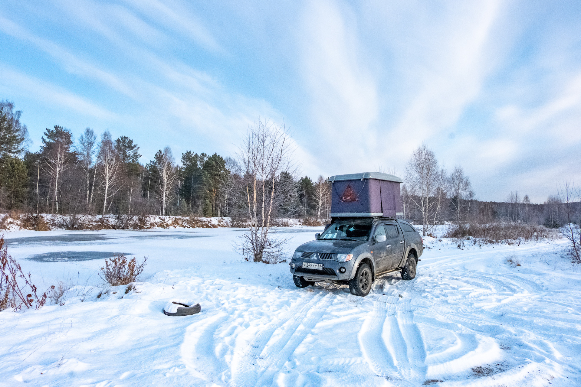

Вот когда я в полной мере ощутил как же хороша моя палатка, именно толстокожий зимний вариант с серой крышей!
Утром в жаркий день палатка нагревается с некоторой задержкой, и в принципе хорошо держит прохладу при условии открытой вентиляции.
В дождь в палатке всегда сухо, при условии что входы закрыты плотно и правильно. Даже после 5 дней дождей подряд благодаря пластиковой крыше палатку не нужно сушить.

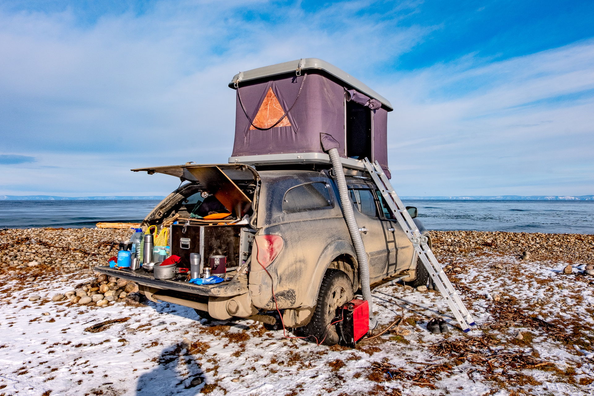

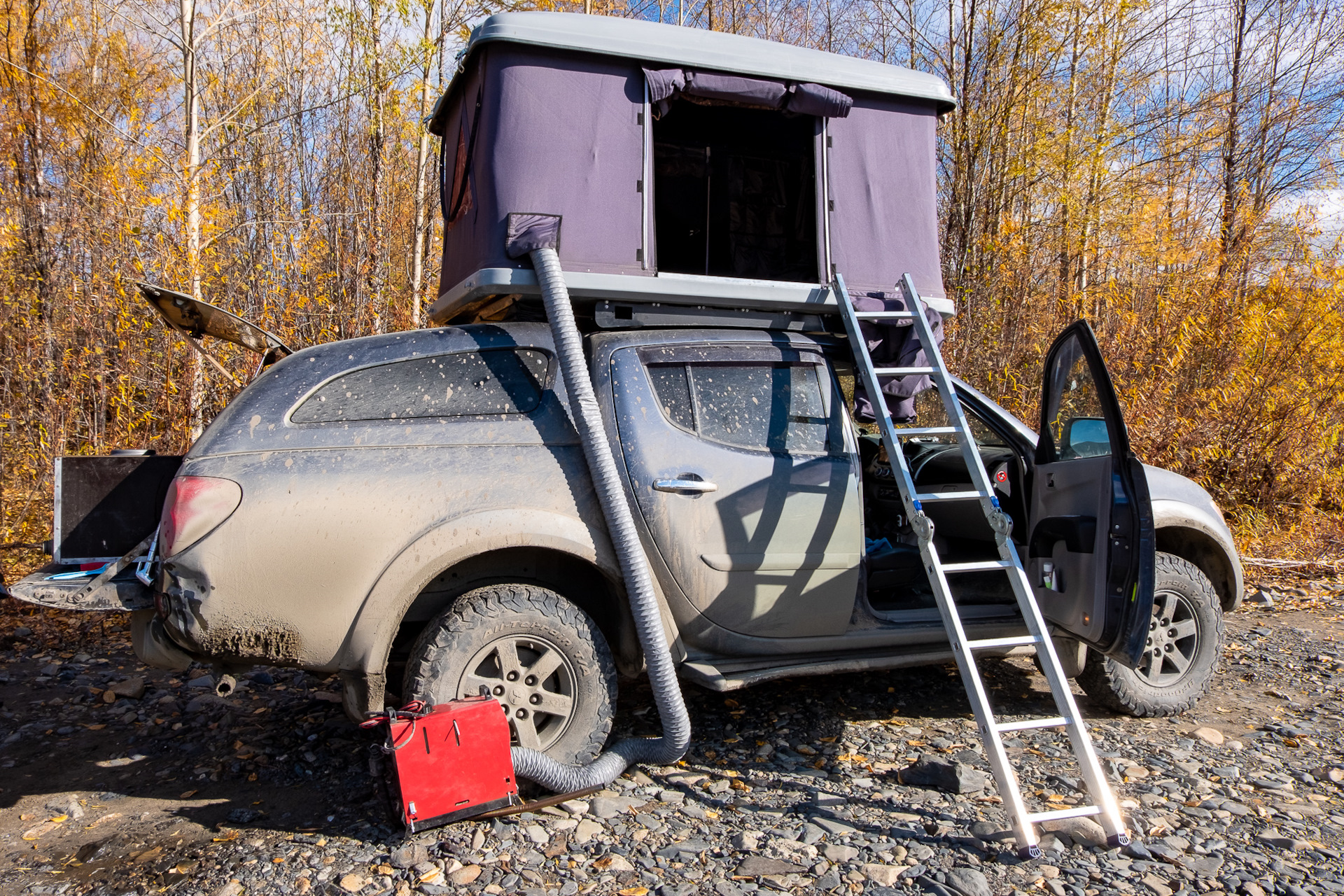

Я ночевал в палатке с работающим автономным отопителем до -15. Китайская копия воздушного отопителя Eberschprecher D4 на 5 кВт в автономном корпусе при такой температуре работает на 70% мощности, в палатке +15, я сплю раздетым. Комфортная температура достигается через 15 минут работы печки, из которых 5 минут я снаружи собираю палатку и вещи, как раз пока печка прогревается и заводится.
Отопление
Про автономный отопитель в отдельном корпусе с Алиэкспресса я расскажу в следующем посте отдельно (подписывайтесь, ну), там много нюансов. Сегодня скажу что в палатке я при заказе попросил сделать ввод гофры D=90мм в правом заднем углу. То есть максимально близко к отопителю, который обычно стоит у правого заднего колеса.
Кажется что печка – тема для зимы, но мы начали включать ее на минимальную мощность уже в августе, когда температура ночью по маршруту стала падать ниже +12. Очень комфортно, особенно в сырую погоду, ведь печка еще и сушит воздух.
Я планирую добавить в палатку датчик CO = угарного газа. Несмотря на то что печка дизельная, и то что у нас контур отопления не замкнут, некоторое опасение угореть – есть. Пару раз было что просыпались от запаха дыма когда ветер загонял выхлоп печки в ее же воздухозаборник. До сих пор обходился тем что спускался вниз и поворачивал печку выхлопом по фактическому ветру.
Мне известны эксперименты с установкой отопителя внутри палатки, например как у блогеров Невинских “вместе далеко” (не помню какой ролик и минуту, пересматривать сил моих нет). Это неудачное решение, от которого производитель отказался. Мелкие проблемы типа чудовищного веса крыши и как заправлять расположенный на крыше бачок с соляркой – важны, но решаемы. Не решается то, что теплый воздух должен заходить в палатку снизу и к ногам, и то что отопитель над ухом будет отвратительно шуметь и щелкать насосом. Боль и страдание.
Так же не так просто завести воздуховод через пол. Во-первых, там матрас, во-вторых пол по углам палатки всегда завален вещами.

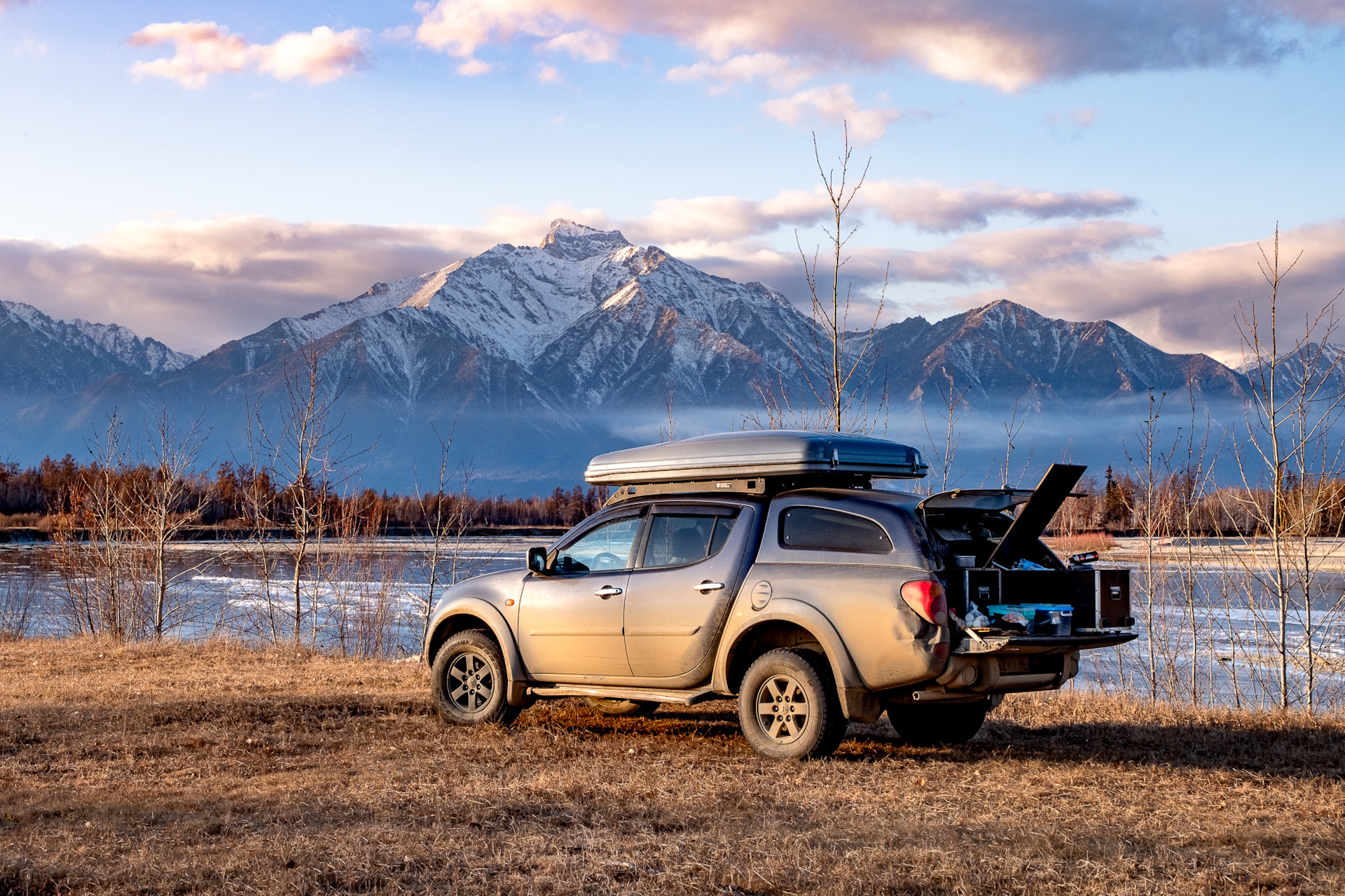

Можно ли в палатке готовить?

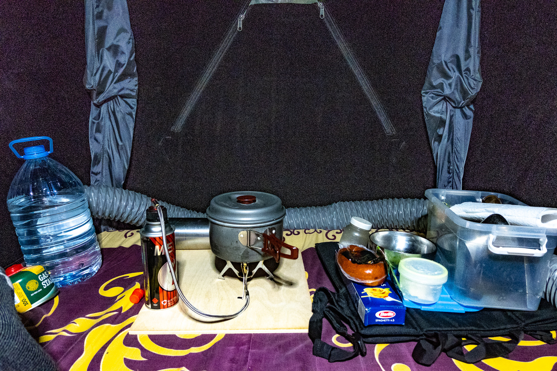

Да, я такое практикую. Довольно удобно. Под матрасом у меня есть тонкая фанерка, она используется как кухонный стол. Реально спасает зимой и в плохую погоду.

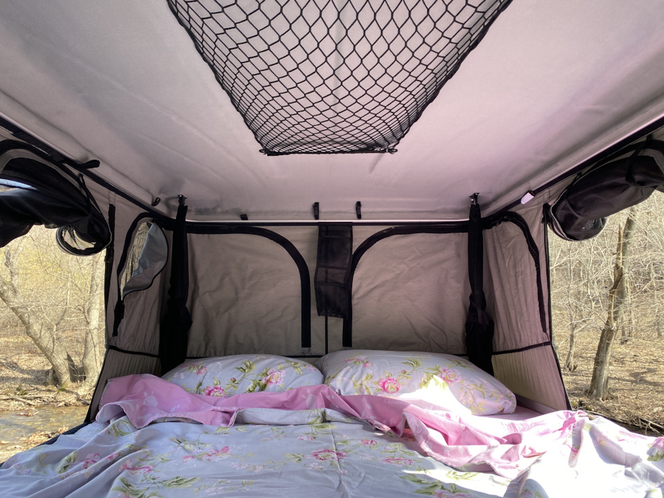

Тесно ли вдвоем?
Стандартная палатка – максимум для двоих стройных ребят. Крупным дядькам и барышням может быть некомфортно, но где нынче комфортно толстякам? Вот для понимания расположения в палатке я добавлю к предыдущей картинке фото из положения полулежа.

Можно работать, как это почти каждый день исполнял я. Работать лежа с ноутбуком неудобно, хочется иметь что-то вроде спинки дивана. Для этого я купил в палатку складное кресло для медитации, я такое на йоге видел. Не верх удобства, но позволяет сидеть с опорой на спину и не оттягивать спиной стенки палатки, так же как не упираться спиной в металлические стойки.

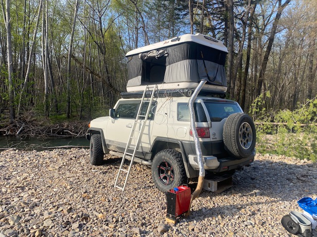

воздуховод Stron PVP 90 мм
покупал в СПб, они продавали бухтами по 10 м. В вашем случае наверное стоит искать похожий по фото на ДВ или в Китае
Спасибо. Я наугад заказал, приехала с толщиной стенки в 3 мм — хрен согнешь. Теперь знаю, что заказывать.

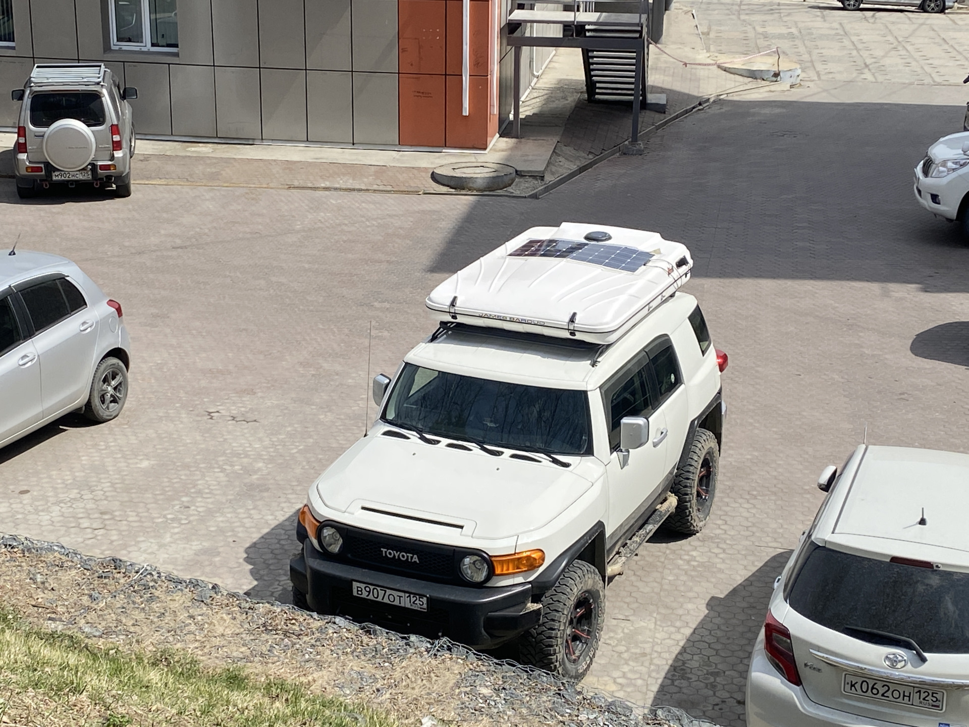

А где храните машину в городе с палаткой? Перед покупкой палатки озадачился и понял, что все близлежащие паркинги и даже гаражи с новым габаритом 2.2 метра высоты отпадают. На улице оставлять не хочется, а куда податься?
Что делать с палаткой зимой, в городской эксплуатации? Продолжать ездить? Или снимать и где-то хранить?
как вам больше нравится
я и ездил и снимал

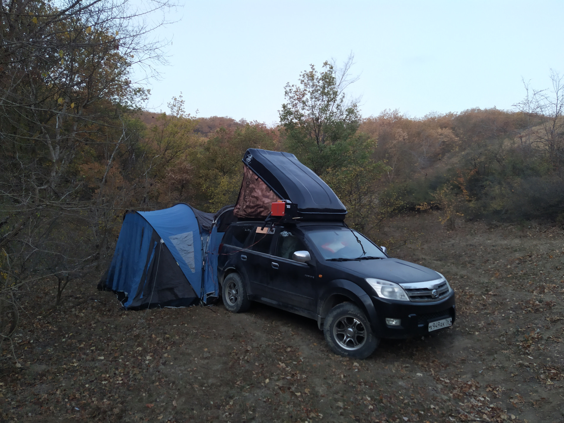

Я пошел примерно по тому же пути, но со своими особенностями. Палатку клеил сам из композита. Возможно склею ещë на продажу.
Семья из 2 больших и 2 маленьких. Маленькие ночуют в салоне.
Отопитель закреплен на кронштейне возле бокса и отапливает как палатку так и салон.
Ночевал до -5. Но отопитель был включен на минимум. С отопителем выше 2500 не поднимался.
