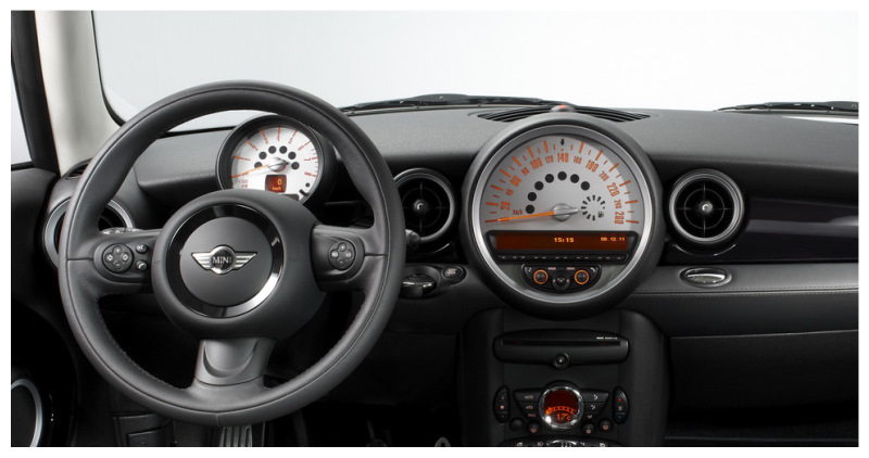

4. Тахометр в центре, спидометр слева/справа. В современном автомобиле отсутствовать не может по определению.
Соотношения диаметров приборов могут быть совершенно разными, но обычно в первых двух случаях приборы одинаковые, а в третьем-четвертом больше диаметр прибора, размещенного в центре.
К четвертому варианту относился до недавних пор, например, и Мини: тахометр перед глазами, а спидометр — в зависимости от расположения руля — пусть и по центру торпедо, то есть довольно далеко от тахометра, но все-таки справа или слева от него.

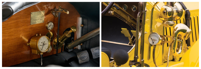

Автомобили начала прошлого века это сплошь творческий поиск. Поэтому, как я уже писал ранее, в салоне, причем хоть под ногами, могли находиться приборы контроля чего угодно вплоть до разрежения во впускном коллекторе и давления жидкости в тормозной системе. Или отсутствовать вовсе. Или находиться за пределами салона.

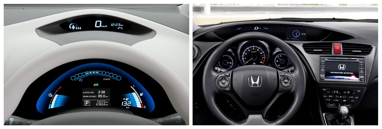

По мере совершенствования электроники появилась возможность разместить часть индикаторов за пределами руля, но без особого ущерба информативности. Например, над ним. Это вообще самое лучшее расположение для приборов, потому что отвлекает водителя от дороги менее всего, разве что места маловато. Вероятно, HUD в недалеком будущем решит эту проблему.
Отдельные производители ставили всю приборную панель в центре торпедо. Собственно, исторически она и размещалась чаще всего по центру, но так делали ввиду технических ограничений. Гибкий вал, например, был недостаточно гибким, чтобы спидометр и тахометр разместить за ободом руля. А вот к центру приборной панели он от двигателя или трансмиссии проходил практически без изгибов. Та же проблема и с амперметрами, которые, как вы помните, изначально подключались напрямую толстыми и довольно жесткими силовыми проводами, а не через шунт.
Такое расположение удобно тем, что обзор не ограничен рулем. Гораздо неудобнее другое: все приборы находятся за пределами поля зрения и, чтобы их увидеть, необходимо повернуть даже не глаза, а голову. Это лишняя нагрузка на мышцы шеи, да еще и от дороги отвлекает. Поэтому современные производители стараются главные приборы в центр передней панели не ставить, отводя это место мультимедийной системе и блоку управления климатом.

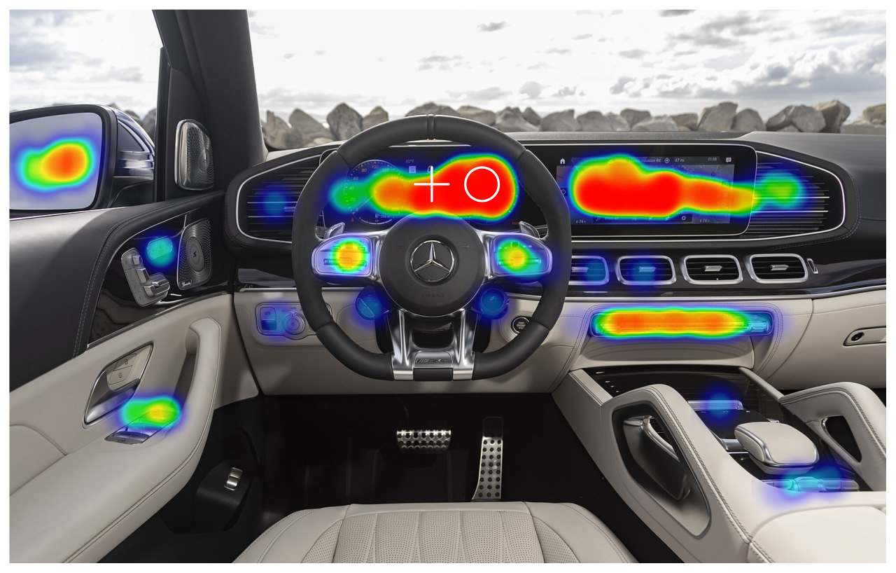

И третий, менее очевидный, но это только на первый взгляд: центр внимания водителя, назовем его так, (не композиционный, это важно!) всегда смещен к центру приборной панели.
Чтобы было понятно, я проиллюстрирую сказанное тепловой картой: чем «теплее» цвет, тем больше внимания этой зоне уделяет водитель. На рисунке крестик это композиционный центр, а окружность — как раз центр внимания.
Почему так? Потому, что:
— подавляющее большинство органов управления находится именно под правой рукой (на двери обычно только управление зеркалами и стеклоподъемниками).
— разумеется, и рычаг переключения механической КПП тоже под правой рукой, таким образом, при активном вождении левая рука, находящаяся на руле, постоянно будет перекрывать обзор приборов слева. Особенно актуально и заметно это на спортивных автомобилях. Теперь вспомните, где обычно ставили тахометры на масл-карах.
— пешеходы, велосипедисты, знаки, деревья, светофоры, примыкания второстепенных дорог, в общем, большинство источников дорожной информации или потенциальной опасности — тоже справа.
— пассажиры в салоне — и те по правую руку.
То есть во время движения водитель всегда будет немного косить взглядом к середине передней панели, вправо.

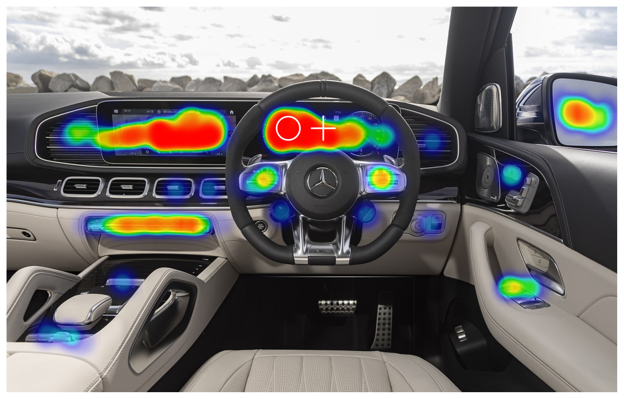

Соответственно, для стран с левосторонним движением все будет зеркально наоборот.
Конечно, производители об этом знают. Особенно заметно по спортивным автомобилям, где для водителя важна каждая секунда, а избыточное внимание к приборке чревато потерей управления или столкновением.
Вот, например, сравните важность для водителя информации, размещенной слева и справа от центра приборной панели.
