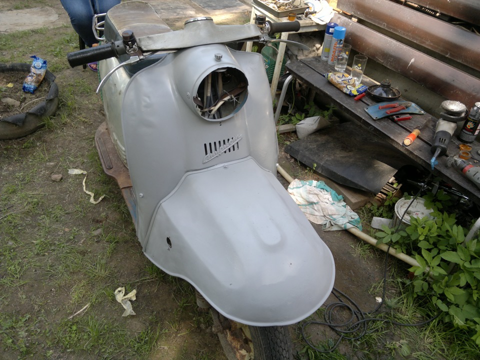

Раз уж нельзя сие чудо добавить на сайт, напишу про него здесь, в блоге. История такова: есть у меня один мужичок знакомый на даче, так вот встречаю его как-то на улице, а он прим в лоб и спрашивает "тебе, Роман, мотороллер не нужен?". Ну я поинтересовался что да как. Забирай, говорит, чем быстрее, тем лучше, а то выкину! он уже 16 лет в огороде лежит! А чего бы, собственно, и не взять?)) И через несколько дней пришёл забирать агрегат. То что я увидел, не поддаётся описанию… Значит лежит он в грязи на боку, весь порос вьюном, а сверху навалены на него доски и шифер. Пока всё это разгребали, хозяин рассказывал куда он ездил на этом мотороллере, какие случаи происходили… Больше всего меня порадовало, что он без проблем проехал дистанцию Долгопрудный- Москва- Ногинск- Дубна- Дмитров- Долгопрудный.
Ну в общем поднял я его и покатил домой. Удивило то, что тормоза оба работают, скорости переключаются, сцепление нажимается. Кик-стартер дёргать не рискнул, так как не известно, что там с поршневой случилось за 16 лет.
Прикатил домой, помыл, накачал колёса. И принялся проверять электрику всю. Прошлый хозяин вывел провода под автомобильный аккумулятор на багажник, ну я принёс батарею и подключил провода. Фары загорелись, стоп-сигнал работает. Замка зажигания не было и я тупо все 4 провода соединил вместе… Двигатель закрутило диностартером! Я отключил провода, выкрутил свечу и залил туда масла, снова покрутил диностартером, чтобы погонять масло в цилиндре. Искры не было из-за сгнившего кулачка зажигания. Разобрав карбюратор, я убедился, что лучше купить новый, так как тот весь закис. На следующий день я поехал на рынок Сокольники и купил то, что нужно.

Приехал домой и установил новые детали. Залил бензин в бак, подкачал топливо в карбюратор, вытащил подсос и повернул ключ… Прокрутив пять раз он ЗАВЁЛСЯ! Из глушителя полетела грязь, вода, гарь. И всё же он работает! Прогрелся, подрегулировал зажигание и поехал кататься. Ощущения колоссальные! Круче любого скутера!
Теперь нужно приводить внешний вид в порядок. Через несколько дней купил грунтовки и краски. Часа за 2 мотороллер был покрашен! Весь процесс в фотографиях ниже)

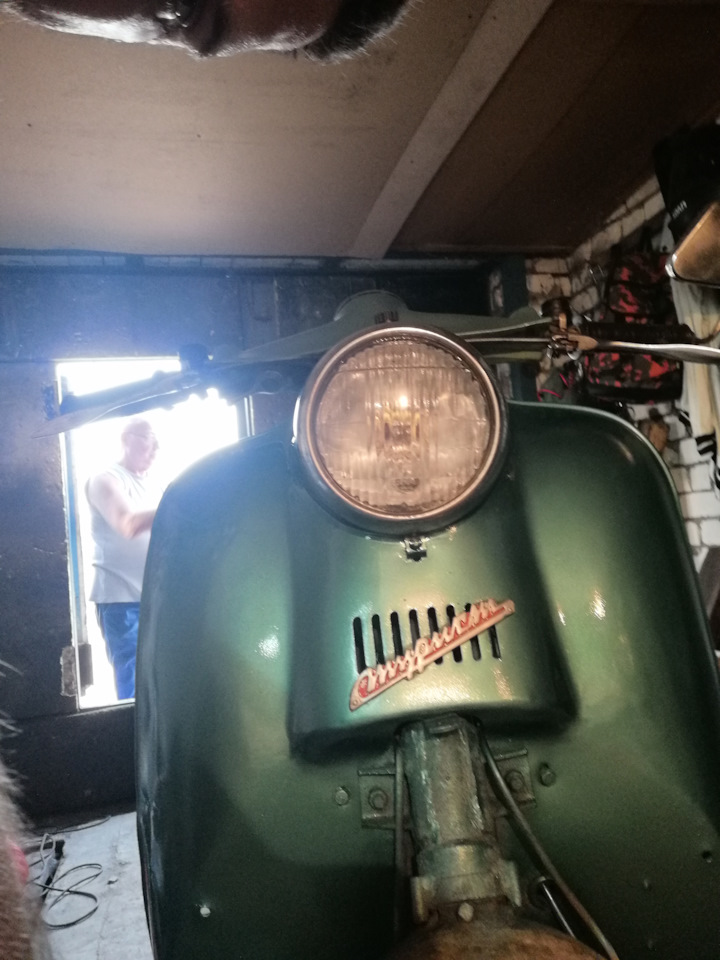

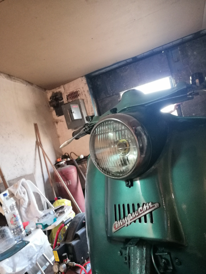

интересно почему тулица, если на фото турист-м =)
Это просто шильдик. У Туриста был бардачок в переднем крыле и другая ручка открывания капота
На фото действительно Турист-М. Бардачке был у обычного туриста, а у Тулицы чуть другой глушитель
