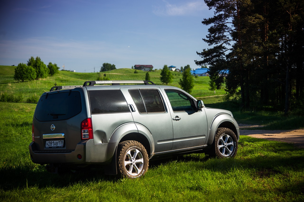

Итак, покрышки BFGoodrich All-Terrain T/A KO2 размерности 255/65R17 были установлены на один из самых популярных в России внедорожников недавнего прошлого — Nissan Pathfinder третьего поколения в рейстайлинговом исполнении, последний рамный Pathfinder с полноценным внедорожным арсеналом.
Надо сказать, что машина в свое время была куплена не для пафосных разъездов на большом «джипе», а для вполне конкретных утилитарных задач. Помимо обычного семейно-дачного назначения, автомобиль используется как тягач и своеобразная «боевая техничка» участника чемпионата России по классическому ралли. И если зимой, учитывая возможности автомобиля, вполне хватает хороших шипованных покрышек, то дождливым летом добраться с тяжелым прицепом до отдельных гоночных спецучастков порой бывает непросто. Так что соответствующие шины — необходимость. Однако и комфортом передвижения по городу тоже особо жертвовать не хотелось, так что категория AT и All-Terrain, то есть «для всех поверхностей», выбралась сама собой.

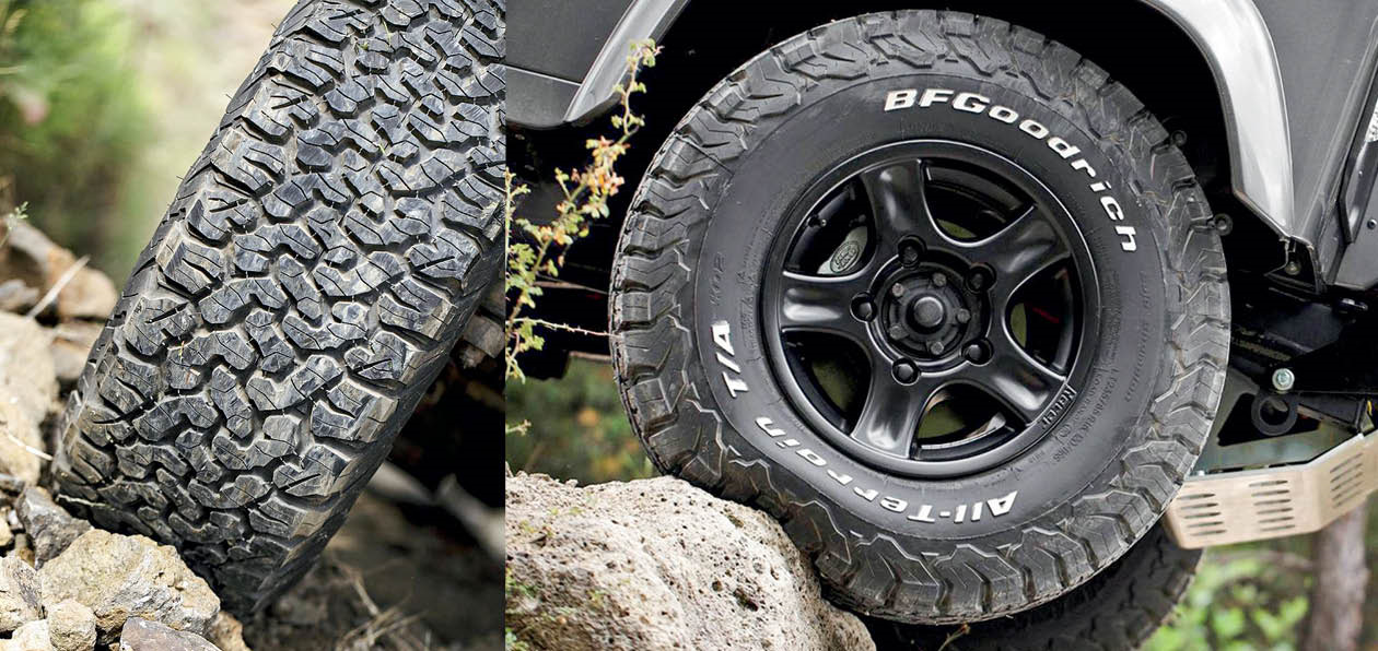

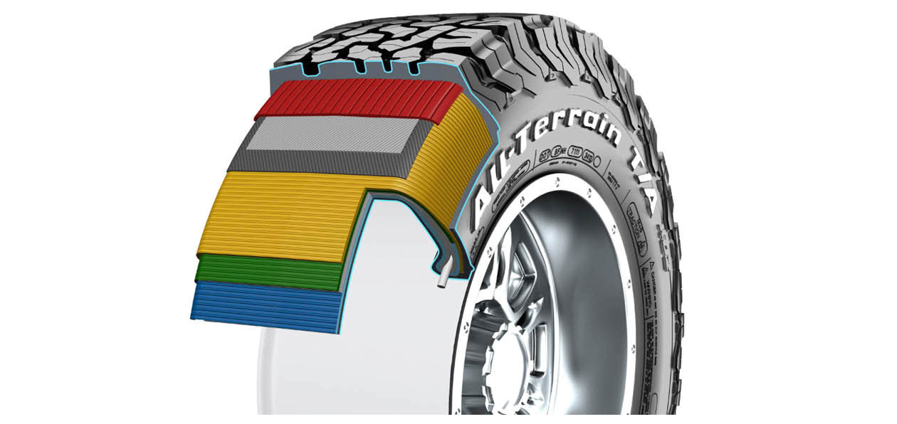

На шинах BFGoodrich All-Terrain T/A KO2 использована защитная технология CoreGard, которая была перенесена с гоночных покрышек BFGoodrich Baja T/A KR2. Боковины шины были утолщены на 4,5 мм и получили массивные блоки в плечевой зоне, противостоящие повреждениям наиболее уязвимых мест, а также предотвращающие защемление, которое может вызвать разрыв шины

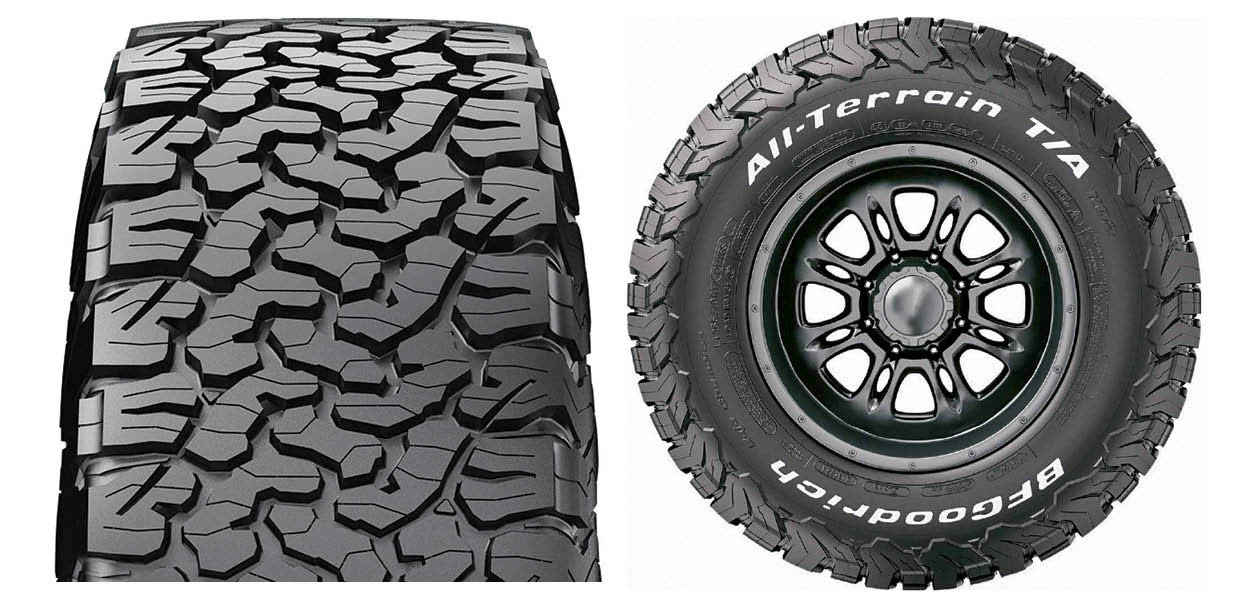

Заслуга столь стабильного поведения связана с довольно плотным протектором (относительно все тех же шин категории МТ), благодаря которому получается солидное пятно контакта. Однако рисунок, само собой, не идет ни в какое сравнение с дорожными шинами. Сантиметровая глубина, переменный шаг блоков плечевой зоны, дополнительные стенки и рассекатели между ними, специальные камне- и грязевыдавливатели на «дне» протектора говорят об основной цели использования подобных покрышек — на бездорожье.

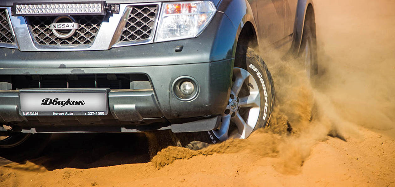

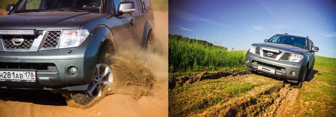

В нашем случае оно стало преимущественно песочным. Тут рисунок протектора шин BFGoodrich All-Terrain T/A KO2 превращается в эдакий распределительный центр потоков. Загребая ламелями зыбкий грунт как экскаватор, по каналам протектора, как по руслам, песок отводится в стороны, где расстояния между блоками больше. Получается, шины как бы рассекают поверхность, добираясь до опоры. То же самое происходит и в грязи, особенно при движении в колее, где дополнительно помогают агрессивные боковые зацепы, которые обычно встречаются на покрышках категории МТ.

Главный вывод, о котором стоит сказать сразу: переход на шины BFGoodrich All-Terrain T/A KO2 не заставил пожертвовать комфортом в гражданском использовании, а параметры управляемости вне асфальта рамного внедорожника даже улучшились. Хотя внезапно наступившее в мае лето лишило возможности проверить шины в действительно суровых условиях, ни на одном из препятствий не было даже намека на возможность хотя бы забуксовать. Хотя, конечно же, помнить о том, что чем круче «джип» и его резина, тем дальше идти за трактором, все-таки стоит.
Недостатки, само собой, тоже имеются. Сразу почувствуется повышенный расход топлива — тут деваться некуда. Повышенная масса шин означает повышенные требования к подвеске и дискам. Хотя они не так критичны, как в случае установки МТ-шин, ресурс амортизаторов и ступичных подшипников можно смело сокращать на четверть. Правда, затраченные средства компенсируются завидной выносливостью покрышек, а также возможностью иметь всего один комплект резины на весь год. Но, повторимся, злоупотреблять последним мы не рекомендуем: экономия на зимней резине может выйти боком.
