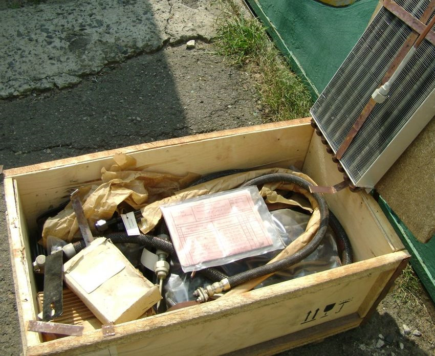

Сразу говорю, речь идет о фабричном изделии, а не самоделках, собранных из компрессора от «Матиза», трубок и шланг с ближайших разборок, и охладителя от холодильника. Ничего против таких решений не имею, но нам ведь интересны заводские аппараты. Пришлось изрядно постараться, что бы найти его в комплектном виде.

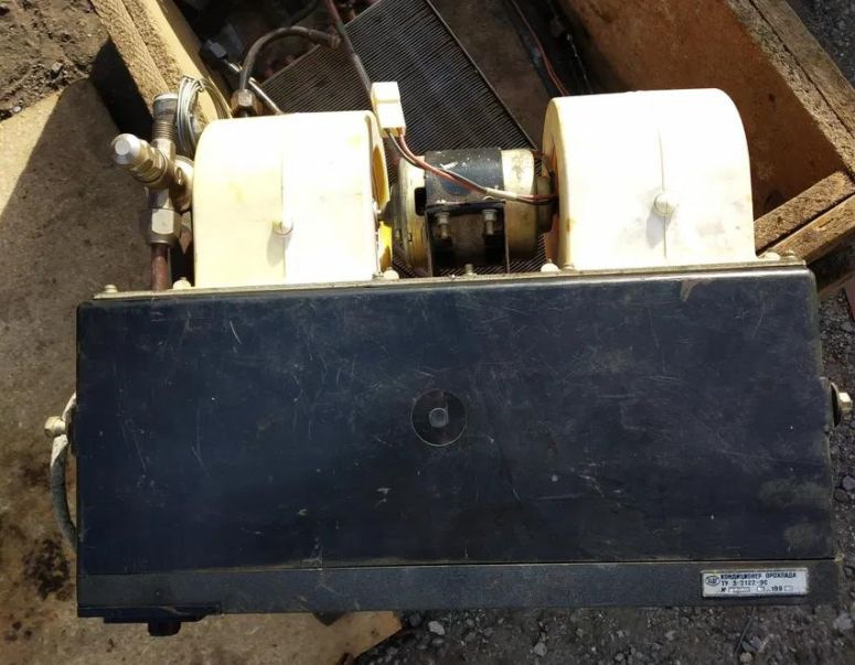

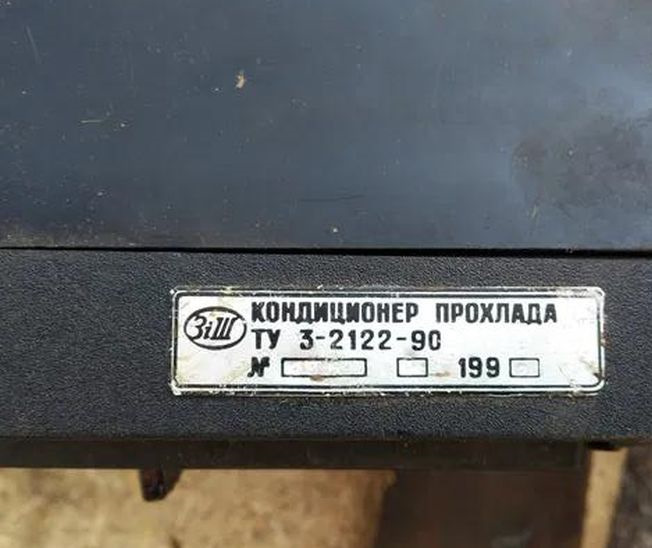

Кондиционер называется «Прохлада» и представляет собой готовый установочный комплект на автомобиль. Подразумевается установка на вазовскую классику (кронштейн крепления шел в комплекте), но в целом, можно хоть на Москвич поставить.
Выпускали эту штуку в Запорожской области, на Вильнянском заводе им. Шевченко. Конкретно этот комплект сделан уже после распада СССР, в 1992 году, но, насколько мне известно, выпуск был налажен еще в конце 1980-х, так, что эта разработка еще советских времен.
Саму концепцию охладительного блока, мне кажется, подсмотрели у американцев. Там подобные комплекты выпускали еще с 1960-х, ими можно было оснастить любую машину, их часто ставили в пикапы и грузовички. В начале восьмидесятых японцы тоже стали делать подобные системы для старых машин.

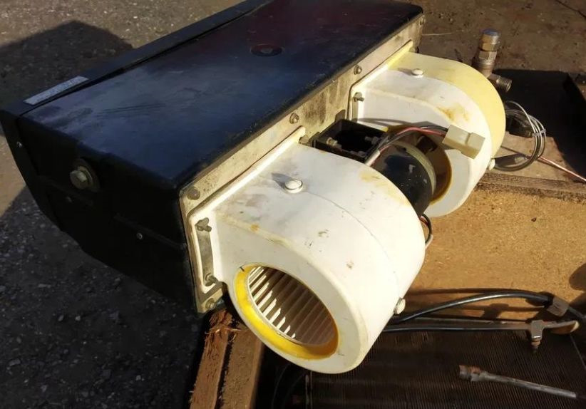

Как видите, здесь нет никакой электроники, всё примитивно просто, как в старом оконном блоке-кондиционере, которыми до появления сплит систем были утыканы окна разных контор. БК-1500, я такие еще застал.

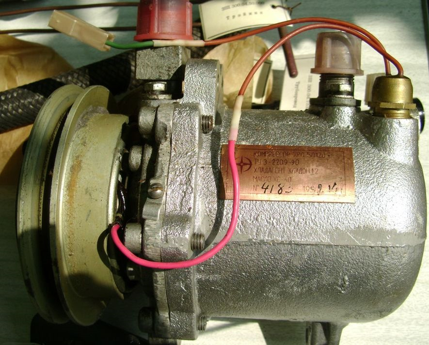

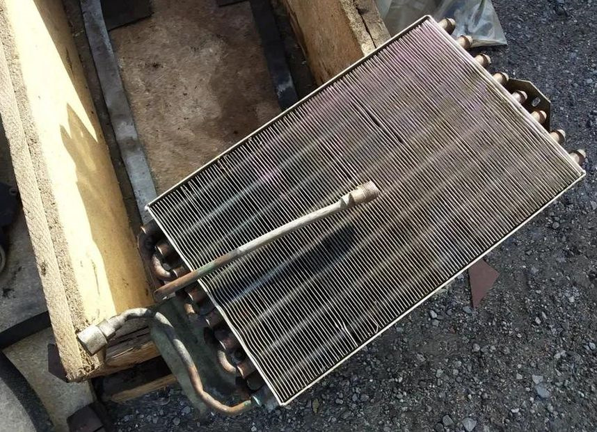

Всё сделано по такому же принципу – компрессор прокачивает фреон через конденсатор (то, что мы называем радиатором), далее – фильтр осушитель и испаритель. И так по кругу. Главное все трубки герметично соединить, аккуратно устанавливая эту систему.

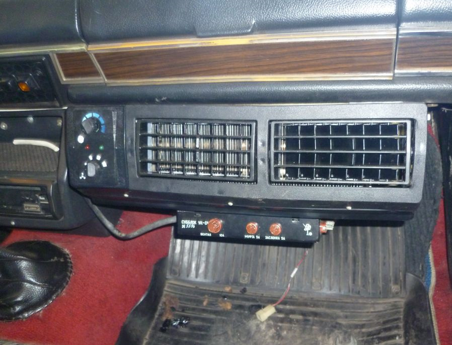

А это что такое ? То же самое изделие, или иное ? Конфигурация решёток вроде не совпадает. Других фото к сож-ю нет.
Кондей принципиально такой же, но другого производителя. Скорее всего японский.
Я надеялся что тоже отечественный. Иностранных таких было очень много, опознать нереально.
Его, во всяком случае пытались выдать за, заводскую комплектацию на индпошивной "персоналке".
