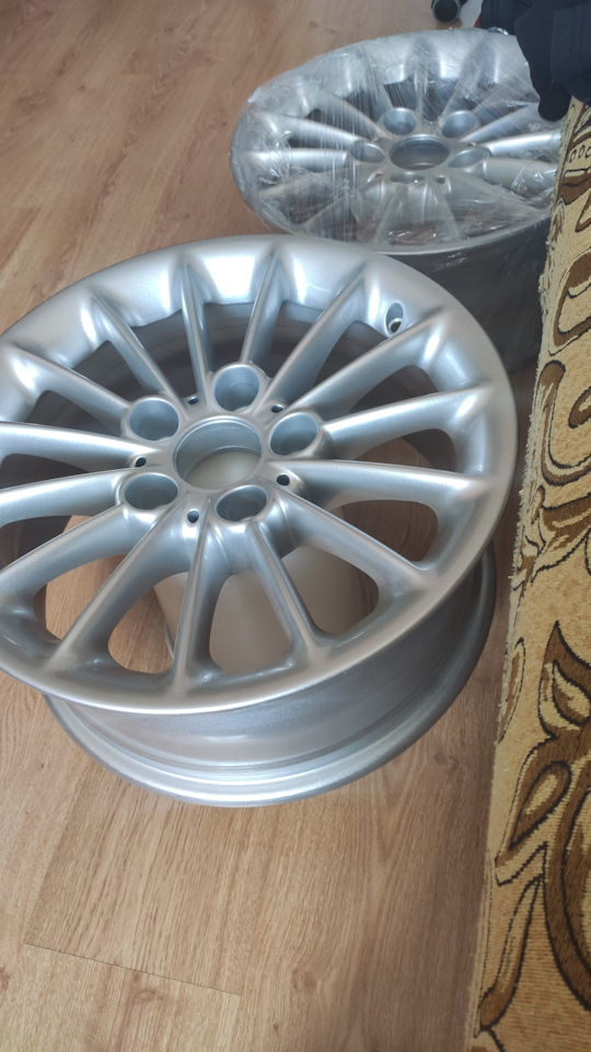

Я вчера диски красил, дак мне нужно было ее с шагрой делать)? Бред! не диск получится а жованка какая то
