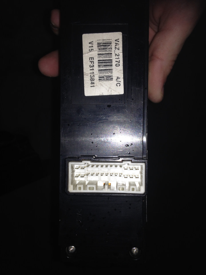

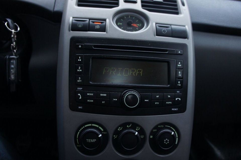

Первое отличие — в салоне. Контроллер САУКУ, а проще говоря блок управления с рукоятками системы Панасоник имеет в центре средней рукоятка кнопку принудительного обдува стекол. При ее нажатии загорается индикатор в этой кнопке, заслонки автоматически переводятся в положение на стекло и включается максимальная скорость вентилятора. Одновременно, происходит включение кондиционера для осушения воздуха, если позволяет температура за бортом.
У Халлы эта кнопка отсутствует.
Отличие второе — рукоятка выбора скорости обдува системы Панасоник имеет около 16 положений, что обеспечивает меньшую ступенчатость, чем у Халлы, которая имеет 4 скорости.

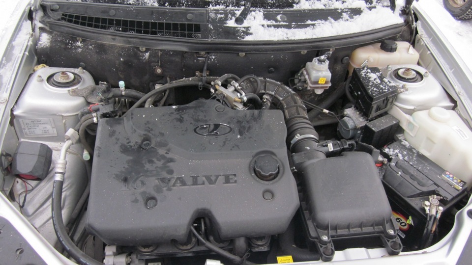

Отличие третье — под капотом. Магистрали системы Халла алюминивые, жесткие, а у Панасоника верхняя магистраль- гибкий шланг.

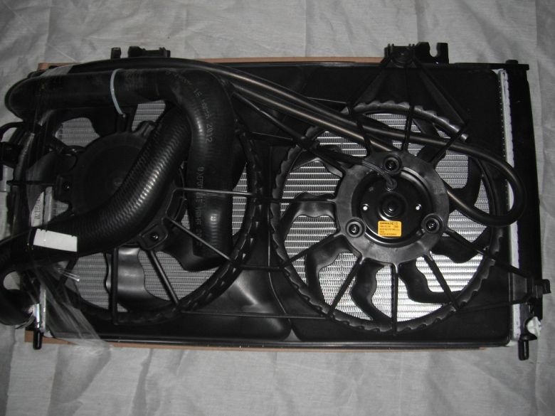

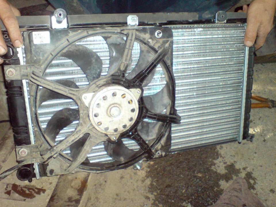

Отличие четвертое — под капотом. Электровентилятор охлаждения двигателя и конденсора кондиционера системы Халла спаренный, оба находится на радиаторе двигателя со стороны мотора. На системе Панасоник вентиляторы резделенные, охлаждения конденсора находится спереди оного, т.е. за бампером, а вентилятор охлаждения двигателя на радиаторе, со стороны мотора.

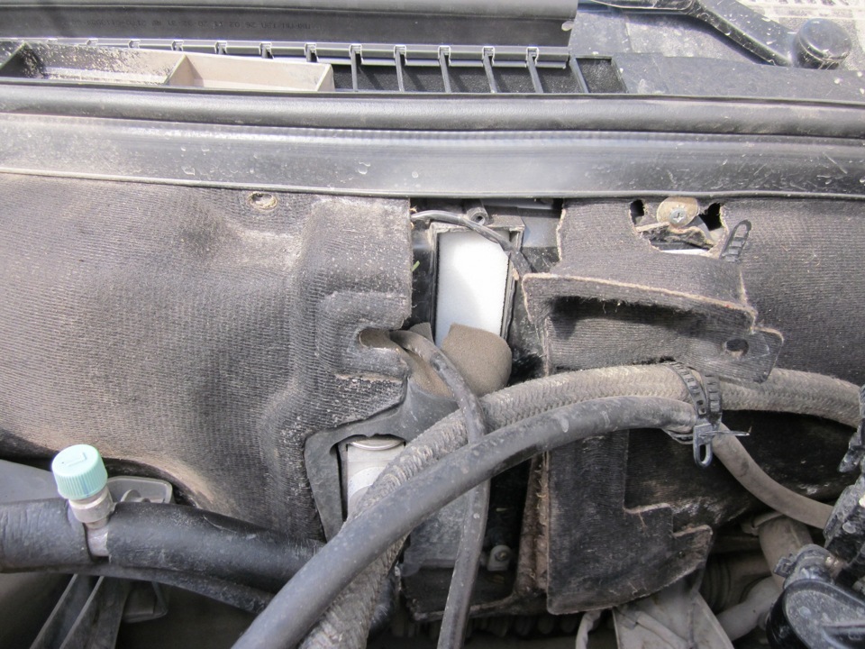

Отличие пятое — фильтр салона. Отличаются размерами и каталожными номерами, Panasonic — 2170-8122020-01, Halla — 2170-8122020-11. При покупке ориентируйтесь на вашу систему.
Небольшое отличие в замене фильтра состоит в том, что у Халлы заглушка фильтра держится на защелке, у Панасоника на саморезе.

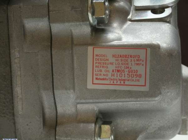

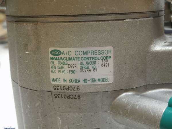

Отличие шестое — внешний вид компрессора кондиционера. Смотрим фото и маркировку.

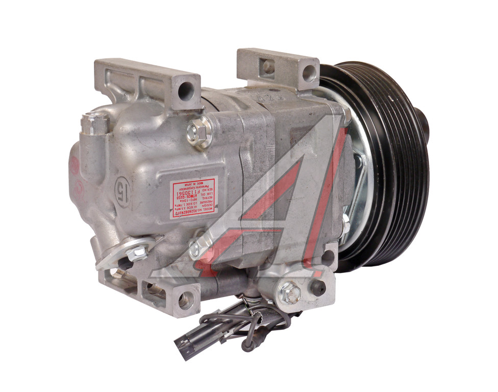

Подскажите, подойдет ли компрессор Август 23бс к панасонику?
i.avtoall.ru/product_pictures/big/b98/151520_2.jpg
freon-71.ru/thumb/imVf6uv…w/360r300/1005151/123.png
Посмотрите внимательно на места крепления.
Спасибо огромное за быстрый ответ. Дело в том что имею радиатор с тремя трубками лузар, похоже на аналог хела, без крепления вентилятора, корпус печки панасоник в зборе уже в пути, и компрессор август с битого Богдана вместе с крепежом. Все нашел очень недорого, теперь думаю как соединить на 2111 1.6 16 кл. 2006 г.
Только крепления самодельные изготовить.
Компрессор августа с богдана отдают вместе с кронштейнами.и.натяжным. роликом.Там все станет идеально. Больше волнует трубопровод. Можно ли использовать переходник кокой нибудь, или сварить трубки аргоном.
Ну если так, то все должно встать. Насколько знаю, сейчас делают магистрали с опрессовкой, поищите у себя.
