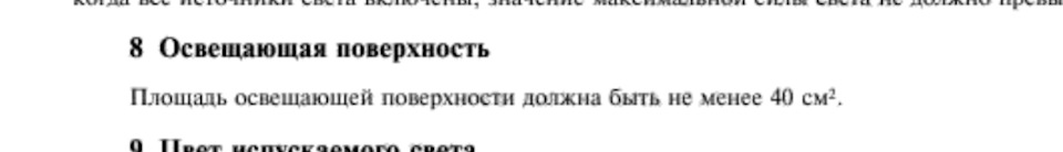

Главные требования (согласно выше указанных ГОСТ):
1. Площадь фонарика — не менее 40см2
2. Сила света — не менее 400кд (не более 800кд), цвет — белый.

50 см2 — это общая площадь излучаемой поверхности.
Т.е. надо складывать площади обоих излучателей.
Ну, во-первых не 50, а 40см2.
А во-вторых, это площадь излучающей поверхности одного фонарика. Внимательно читаем ГОСТ.
На счет 50-ти да ошибка, но на счет одного фонарика ни где не написано…
Читайте определение понятия "площадь излучающей поверхности". Оно чётко по одному фонарику. Если бы речь шла о сумме площадей, так бы и написали.
Зачёт :-)

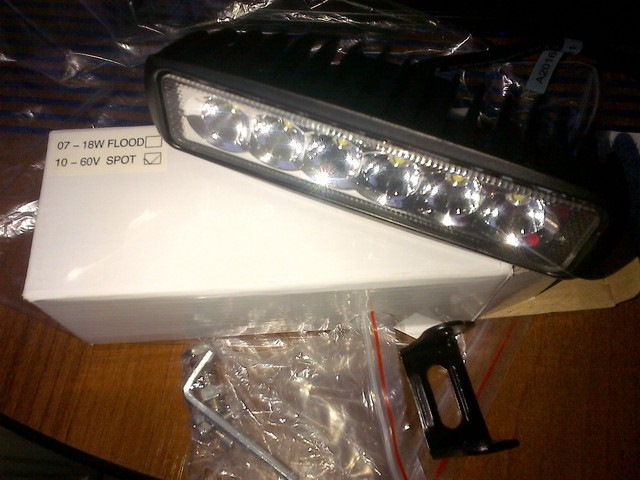

Может подскажете, купил фары на Али
хочу подключить как Дхо .Годятся ли они
нужен ли стабилизатор и что обозначает надпись на коробке
Сначала, стоит проверить на соответствие ГОСТ — посчитать площадь, посмотреть тип светодиодов и прикинуть общую светимость фонариков. Заодно, посмотреть номинал и рассеиваемую мощность гасящих резисторов. В таких фонариках могут быть и встроенные стабилизаторы. В общем, без вскрытия — не обойтись. Заодно, при сборке, можно будет качественно герметизировать. По результатам "вскрытия" можно будет ответить на большинство заданных Вами вопросов.
Надпись на коробке означает, что данные огни светят узким лучом, с резкой границей (spot — пятно), в отличие от flood — заливающий, размытый. В качестве ДХО лучше как-раз flood.
Ну и маркировку на стеклах стоит посмотреть.

И как вы считали площадь скажите пожалуйста…
В ГОСТ про площадь все есть. У круглых, считается по стандартной формуле, из геометрии — пи умножить на диаметр в квадрате и результат разделить на 4.

По ГОСТ, считается площадь освещающей поверхности, т.е. площадь поверхности излучающей свет.
В Вашем случае, свет излучает вся поверхность линзы светодиода, диаметром 23мм. Площадь одного Вашего светодиода — 4см2. 5 штук дают 20см2. Если будет два ряда, то будет как-раз 40см2.
